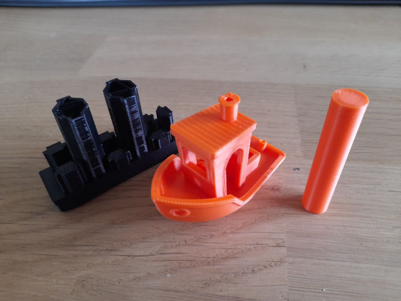

  1. Bonjour à tous, Désolé pour le délai de réponse, j'ai eu très peu de temps ce mois-ci pour m'en occuper. J'ai néanmoins pu lancer 2 impressions pour un total d'environ 6H. Sans problème. J'utilise la clé USB d'origine d'Artillery. C'est un peu compliqué d'essayer de changer de support USB ou SDCard pour déceler un problème finalement aléatoire qui n'intervient possiblement qu'au bout de plusieurs heures... C'est d'autant plus problématique que, à ma connaissance, il n'y a aucun log de ce qui se passe, contrairement à tout programme informatique digne de ce nom. Impossible donc de savoir s'il y a eu un problème intermittent de détection du fil, sauf à être devant au bon moment, et encore puisque l'impression continu comme si de rien n'était. Juste plus au dessus de la pièce et sans extruder. Une surchauffe de la carte mère, pourquoi pas, je vais essayer d'améliorer la circulation de l'air. Mais comme dit ça ne l'a pas refait en 6h. Comme dit je vais essayer (de prendre le temps) de mettre en place OctoPrint, ça isolera déjà une partie du problème.
  2. Bonjour à tou(te)s ! Je me suis inscrit après avoir parcouru le forum à la recherche d'informations me permettant de choisir l'imprimante que je voulais acheter. J'ai jeté mon dévolu sur une X1 d'occasion, qui a peu tourné (une demie bobine de PLA à priori). J'ai choisi la X1 principalement pour son Direct Drive et sa bonne réputation générale. Il s'agirait de la version 4.2, bien qu'aucune étiquette dessus ne l'indique. Dans le menu, le firmware affiché est le 3.0.5. Pour les 2-3 impressions que j'ai fait jusqu'à présent j'ai utilisé Cura, mais j'ai aussi installé Prusa pour voir, même si je le trouve moins ergonomique... les goûts et les couleurs Je suis hyper content de la facilité de mise en œuvre : pour ma première impression j'ai branché, allumé, fait le niveau du bed et lancé l'impression du cude d'Artillery. En quelque chose comme 1h je suis passé de "zéro expérience en impression 3D" à "je tiens ma première impression en main et elle est nickel". Si je n'avais aucune expérience en impression 3D, j'ai en revanche quelques bases sur l'usinage et notamment les CNC (j'ai entamé un projet de numérisation d'un tour à métaux). Je ne parle pas le GCode couramment, mais je sais grosso modo ce que c'est. Donc je télécharge ma première pièce, le cache droite du profilé alu de la X1, et je lance l'impression après un passage sur Cura. Tout se passe très bien et arrivé à environ 80%, je vois l'imprimante arrêter l'impression, partir dans le coin arrière droite, monter de quelques centimètres, et continuer l'impression comme si de rien n'était mais sans extruder le PLA. Je ne sais pas si c'est ça qu'on appelle du "air print". Je me dis que j'ai loupé un truc mais que j'ai d'autres choses à voir avant, alors je télécharge le 3Dbenchy, import Cura et zou impression. L'impression se déroule très bien... jusqu'à arriver à la fin de la cheminée (Z = 46,24) et hop, l'imprimante se remet dans le coin à droite, monte de quelques centimètres et me refait le coup d'imprimer dans l'air. J'ai fait une 3e pièce, un cylindre créé directement dans Cura (plugin d'objets pour calibration). Diam. 10mm, haut. 50mm. Aucun problème, le résultat est parfait. Par quel bout puis-je commencer à chercher pour trouver d'où vient le problème ? J'ai tenté de lire le GCode mais je n'y vois rien d'anormal, les valeurs de X et Y semblent rester cohérentes à partir du Z=46.24. En dehors de ça, j'ai pu constater ce que je pense être des bugs, par exemple au lancement d'une impression il n'y a rien qui se passe, le Bed chauffe à la T° de consigne mais pas l'extrudeur, j'ai laissé 5 min avant de redémarrer l'imprimante. Ensuite c'était bon, donc j'exclue un problème sur le fichier ? Un autre, j'ai voulu faire un homing, ou un déplacement manuel je ne sais plus, arrivé dans l'écran pas moyen de faire bouger l'imprimante, plus moyen de sortir du menu, j'ai dû redémarrer. Est-ce que le firmware est connu pour être buggé ? Merci pour vos retours ! Yat' 3dbenchyLowS.gcode
