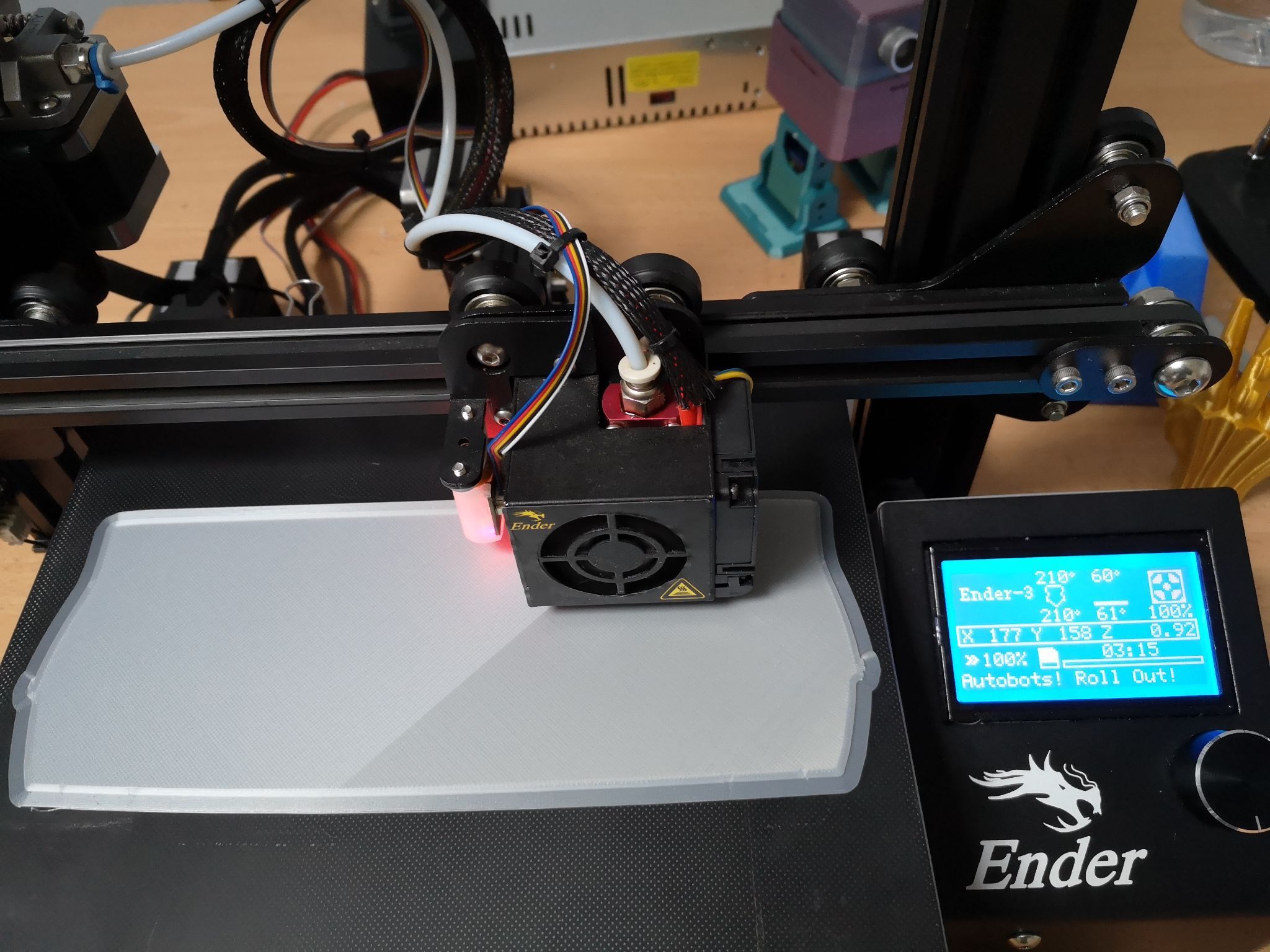

palpage bltouch non pris en compte
johnconorb en réponse au topic de johnconorb dans Entraide : Questions/Réponses sur l'impression 3D
En tout cas ma Ender est repartit pour un tour ! Ce n'est pas parfait je vais essayer d'affiner tout ca, mais dans l'ensemble l'impression s'annonce bien. Sachant que je teste avec une vieille bobine de PLA (9€90 le kg) qui traine a l'air libre depuis des mois. Pour résumer si quelqu'un passe par la: 1. vérification du firmware, calibration de l'extrudeur, affiner le PID de la tête (voir lien) 2. réglage de tout les axes, roulettes, courroies, plateau. resserrer les vis et autre. 3. boire une bière bien fraiche @Idealnight j'ai bien pris en compte tes messages et j'ai même suivi tes conseils en refaisant l'ensemble de mes réglages Meca et en refaisant un nivellement manuel, mais nous étions en train de vérifier le coté logiciel donc nous devions terminer avant de passer a l'étape suivante qui était l'aspect mécanique. Heu bah j'ai des connaissances en C++ et ca m'a quand même donné quelques mal de tête de faire le firmware la première fois, alors je n'imagine même pas pour un néophyte ! c'est tout sauf simple je pense, et quand tu tombes sur un mec comme @pommevertequi semble avoir décortiqué le marlin il faut profiter de ses conseils Merci a vous !!!! j'espère que nous auront l'occasion de discuter d'avantage. -

Oui j'ai triché, mais triché en suivant vos conseils en faisant le nivellement a l'ancienne (feuille de papier), mes 4 coins étaient Nikel mais le centre était légèrement trop éloigné de la buse. Le plateau s'est peut être un peu déformé a la longue ?! c'est qu'elle en a imprimé des Kg la petite, sachant que de base c'est déjà une imprimante de mer...de -

super merci. Autre petite question, avec mon nouveau firmware si je fais par exemple un auto home, a la fin les steppers sont bloqués, je suis obligé de les débloquer avec "disable stepper". Ce n'était pas le cas avec le firmware creality bltouch. Savez vous quelle ligne dans le firmware permet de les débloquer automatiquement ? Je vais refaire quelques tests mais ma première couche semble plutôt bonne et homogène. voici le nouveau M420 T1 V1, on est pas mal non ? Bilinear Leveling Grid: 0 1 2 0 +0.115 +0.086 +0.139 1 +0.102 +0.044 +0.009 2 +0.123 +0.072 +0.038 echo:Bed Leveling ON echo:Fade Height OFF -

Vous m'avez donné pas mal de lecture/video la Je vais consulter tout ca et je reviens vers vous. Merci ! Bonjour, Je reviens a nouveau je vais encore faire quelques test après avoir fais un réglage physique de la machine step,PID etc. j'avais oublié de le refaire suite au changement de firmware. @pommeverte j'ai récupéré les profils CURA de CHEP " je change le débit minimal de la paroi (0 passe à 5%)" ou trouves tu cette valeur ? je ne vois rien dans l'onglet "parois" de cura. J'ai fait un PID mais a quel moment dans mon gcode de démarrage je dois inscrire la valeur M301 P26.40 I2.11 D82.54 ? rappel de mon gcode: ; Ender 3 Custom Start G-code M117 Getting the bed up to temp! M140 S{material_bed_temperature_layer_0} ; Set Heat Bed temperature M190 S{material_bed_temperature_layer_0} ; Wait for Heat Bed temperature M117 Pre-heating the extruder! M104 S160; start warming extruder to 160 M0 S60; pause de 1 minute G28 ; Home all axes M117 Auto bed-level GO! G29 ; Auto bed-level (BL-Touch) G92 E0 ; Reset Extruder M117 Getting the extruder up to temp! M104 S{material_print_temperature_layer_0} ; Set Extruder temperature M109 S{material_print_temperature_layer_0} ; Wait for Extruder temperature G1 Z2.0 F3000 ; move z up little to prevent scratching of surface G1 X0.1 Y20 Z0.3 F5000.0 ; move to start-line position M117 LET THE PURGE BEGIN! G1 X0.1 Y200.0 Z0.3 F1500.0 E15 ; draw 1st line G1 X0.4 Y200.0 Z0.3 F5000.0 ; move to side a little G1 X0.4 Y20 Z0.3 F1500.0 E30 ; draw 2nd line G92 E0 ; reset extruder G1 Z2.0 F3000 ; move z up little to prevent scratching of surface G1 X5 Y20 Z0.3 F5000.0 ; Move over to prevent blob squish M117 Autobots! Roll Out! ; End of custom start GCode -

"tu as toujours cet écart de -0.2 au centre" ... Un écart entre quoi et quoi ? lol Peut être un problème mécanique ? plateau pas stable (les roulettes commencent a être usées) ? un brin de jeu dans l'axe X ? -

voici le resultat: Bilinear Leveling Grid: 0 1 2 0 -1.078 -0.220 +0.646 1 -0.992 -0.203 +0.606 2 -0.862 -0.055 +0.799 echo:Bed Leveling ON echo:Fade Height OFF la couche initiale est a 0.2 Je ne saurai pas te dire a partir de quel moment ca a commencé, j'ai fait tellement de chose avant d'arriver sur le forum que je ne sais plus. Il est vrai que suite a une saleté de MAJ de cura j'ai perdu mon profil et j'ai du reprendre tous les réglages a 0 ! c'est peut être a partir de ce moment, ou bien c'est une coïncidence. Je déteste cura (usine a gaz pour pas grand chose j'ai l'impression) donc j'ai tendance a lui mettre les problèmes sur le dos. J'utilise aussi creality slicer qui donne d'aussi bons résultats (il s'en approche) sans aucun réglage. Donc je ne sais surement pas regler cura. Si tu as un profil idéal sous cura je suis preneur pour te repondre: 1348; 1349: j'ai mesuré mon plateau et il fait bien 235mm, pourquoi le réduire a 220 ? 1974: je ne comprends pas l'anglais informatique traduit en Français (pc pareille) 1835; 1836: j'ai vu pas mal de vidéos expliquant qu'il fallait décommenter mais je ne trouve pas d'info sur ce qu'est en réalité le BABYSTEP, j'ai donc préféré ne pas décommenter (ha si en fait j'ai décommenté dans le dernier firmware)... peux tu m'en dire plus please ? son utilité etc ? autre point, j'ai une CM 4.2.2 avec driver HR4988. Dans le firmware j'ai décommenté les lignes 841 842 843 et 852 en laissant le paramètre A4988 car HR4988 n'est pas dans la liste ligne 839, qu'en penses tu ? Encore merci pour ton aide précieuse -

Merci pour les infos voici le résultat du test de répétabilité avec le nouveau firmware: (j'ai fais le test a froid) processing Finished! Mean: 0.013200 Min: 0.007 Max: 0.021 Range: 0.014 Standard Deviation: 0.004760 Je ne comprends pas pourquoi j'avais besoin de décommenter cette ligne Z_MIN_PROBE_REPEATABILITY_TEST Ca veut dire que si je ne l'avais pas décommenté le M48 n'aurait rien fait ? -

Bonjour et merci a tous ! mon plateau est un plateau verre creality donc j'imagine qu'il est effectivement relativement plat. Même si je conçois tout a fait qu'un réglage manuel du plateau serait le top plutôt que de serrer les molettes a fond et laisser le bltouch se débrouiller, je tiens a rappeler que ca fait 1ans et pas mal de kg de pla que j'imprime comme ca sans aucun problème. le bltouch compensait donc très bien et le problème ne se situe pas la. L'avantage de serrer le molettes est que le réglage ne change pas d'une impression a l'autre et si elles se desserrent je ne m'ennuie pas a refaire un Zoffset et tout le tralala, je les resserres au max et le tour est joué (au max ne veut pas dire comme un bourrin) Je remarque que le palpage du bltouch n'est pas pris en compte car ma première couche est trop écrasée a droite du plateau, et a l'inverse pas assez a gauche ou la matière ne colle pas. J'ai effectivement utilisé un marlin 2.0.9.0 et non le dernier (je n'utilise jamais les derniers firmware et je n'ai pas utilisé le buxfix suite a pas mal d'avis négatifs sur gogole) Je fais les tests en décommentant les lignes ce Week et je reviens vers vous ! -

salut @pommeverte Merci pour ton aide précieuse ! je vais essayer de répondre : 1. oui mes molettes sont serrées a fond, j'avais dans l'idée qu'un bltouch servait justement a ne plus s'embêter a faire un réglage manuel. du coup j'ai bloqué les molettes de réglage au max, mauvaise idée ? a noter que jusqu'à dernièrement (1an d'utilisation), je n'avais pas de problème, en tout cas pas celui la, ou alors je ne m'en était jamais rendu compte même si ma première couche n'a jamais été parfaite, au final le rendu était plutôt pas mal, voir très bon... dernièrement j'ai changé le moteur de l'axe Z qui faisait des saut par moment 'clac clac clac' et la pièce se décalait, après démontage il était complètement encrassé avec plus une goutte de graisse. Pour le prix j'ai préféré le remplacer par un officiel creality plutôt que de m'embêter a le réparer. j'ai en meme temps ajouté un détecteur de fin de filament j'ai donc refait mon firmware (fait maison), mais le problème était présent avant le nouveau firmware. Pour tester j'ai installé le firmware officiel bltouch de creality mais le problème est quand même présent. 2. "la valeur centrale est assez éloignée"... comment je dois procéder pour régler ca ? mon plateau est propre et j'ai bien un G28 avant le G29. En revanche je n'ai pas de M420 S1 je te poste mon gcode de démarrage (trouvé sur google dernièrement, car j'ai malencontreusement perdu mes paramètres cura) ; Ender 3 Custom Start G-code M117 Getting the bed up to temp! M140 S{material_bed_temperature_layer_0} ; Set Heat Bed temperature M190 S{material_bed_temperature_layer_0} ; Wait for Heat Bed temperature M117 Pre-heating the extruder! M104 S160; start warming extruder to 160 G28 ; Home all axes M117 Auto bed-level GO! G29 ; Auto bed-level (BL-Touch) G92 E0 ; Reset Extruder M117 Getting the extruder up to temp! M104 S{material_print_temperature_layer_0} ; Set Extruder temperature M109 S{material_print_temperature_layer_0} ; Wait for Extruder temperature G1 Z2.0 F3000 ; move z up little to prevent scratching of surface G1 X0.1 Y20 Z0.3 F5000.0 ; move to start-line position M117 LET THE PURGE BEGIN! G1 X0.1 Y200.0 Z0.3 F1500.0 E15 ; draw 1st line G1 X0.4 Y200.0 Z0.3 F5000.0 ; move to side a little G1 X0.4 Y20 Z0.3 F1500.0 E30 ; draw 2nd line G92 E0 ; reset extruder G1 Z2.0 F3000 ; move z up little to prevent scratching of surface G1 X5 Y20 Z0.3 F5000.0 ; Move over to prevent blob squish M117 Autobots! Roll Out! ; End of custom start GCode Je test ton fichier avec les modifs du gcode et je reviens vers toi ! Un grand merci ! Je reviens après avoir fais le test, la tête ne monte pas et la pièce "s'imprime" normalement (je n'ai pas mis de fil) voici le gcode de démarrage après modif (au cas ou j'ai fait n'importe quoi) ; Ender 3 Custom Start G-code M302 P1 M117 Getting the bed up to temp! M140 S{material_bed_temperature_layer_0} ; Set Heat Bed temperature M190 S{material_bed_temperature_layer_0} ; Wait for Heat Bed temperature M117 Pre-heating the extruder! M104 S160; start warming extruder to 160 G28 ; Home all axes M421 I1 J1 Z+20.00 M117 Auto bed-level GO! G29 ; Auto bed-level (BL-Touch) G92 E0 ; Reset Extruder M117 Getting the extruder up to temp! M104 S{material_print_temperature_layer_0} ; Set Extruder temperature M109 S{material_print_temperature_layer_0} ; Wait for Extruder temperature G1 Z2.0 F3000 ; move z up little to prevent scratching of surface G1 X0.1 Y20 Z0.3 F5000.0 ; move to start-line position M117 LET THE PURGE BEGIN! G1 X0.1 Y200.0 Z0.3 F1500.0 E15 ; draw 1st line G1 X0.4 Y200.0 Z0.3 F5000.0 ; move to side a little G1 X0.4 Y20 Z0.3 F1500.0 E30 ; draw 2nd line G92 E0 ; reset extruder G1 Z2.0 F3000 ; move z up little to prevent scratching of surface G1 X5 Y20 Z0.3 F5000.0 ; Move over to prevent blob squish M117 Autobots! Roll Out! ; End of custom start GCode -

salut @pommeverte et merci pour la réponse que je n'avais pas vu avant ! voici le résultat du M420 T1 V1, suivi du M115: SENDING:M420 T1 V1 Bilinear Leveling Grid: 0 1 2 0 -1.128 -0.200 +0.755 1 -1.002 -0.148 +0.692 2 -0.935 -0.050 +0.845 echo:Bed Leveling OFF echo:Fade Height OFF SENDING:M115 FIRMWARE_NAME:Marlin 2.0.9 (Mar 20 2022 20:03:55) SOURCE_CODE_URL:github.com/MarlinFirmware/Marlin PROTOCOL_VERSION:1.0 MACHINE_TYPE:JB E3 4.2.2 FULL EXTRUDER_COUNT:1 UUID:cede2a2f-41a2-4748-9b12-c55c62f367ff Cap:SERIAL_XON_XOFF:0 Cap:BINARY_FILE_TRANSFER:0 Cap:EEPROM:1 Cap:VOLUMETRIC:1 Cap:AUTOREPORT_POS:0 Cap:AUTOREPORT_TEMP:1 Cap:PROGRESS:0 Cap:PRINT_JOB:1 Cap:AUTOLEVEL:1 Cap:RUNOUT:1 Cap:Z_PROBE:1 Cap:LEVELING_DATA:1 Cap:BUILD_PERCENT:0 Cap:SOFTWARE_POWER:0 Cap:TOGGLE_LIGHTS:0 Cap:CASE_LIGHT_BRIGHTNESS:0 Cap:EMERGENCY_PARSER:0 Cap:HOST_ACTION_COMMANDS:0 Cap:PROMPT_SUPPORT:0 Cap:SDCARD:1 Cap:REPEAT:0 Cap:SD_WRITE:0 Cap:AUTOREPORT_SD_STATUS:0 Cap:LONG_FILENAME:0 Cap:THERMAL_PROTECTION:1 Cap:MOTION_MODES:0 Cap:ARCS:1 Cap:BABYSTEPPING:1 Cap:CHAMBER_TEMPERATURE:0 Cap:COOLER_TEMPERATURE:0 Cap:MEATPACK:0 Merci aussi pour l'info: palpage / palpation, je passerai moins pour un con la prochaine fois -
