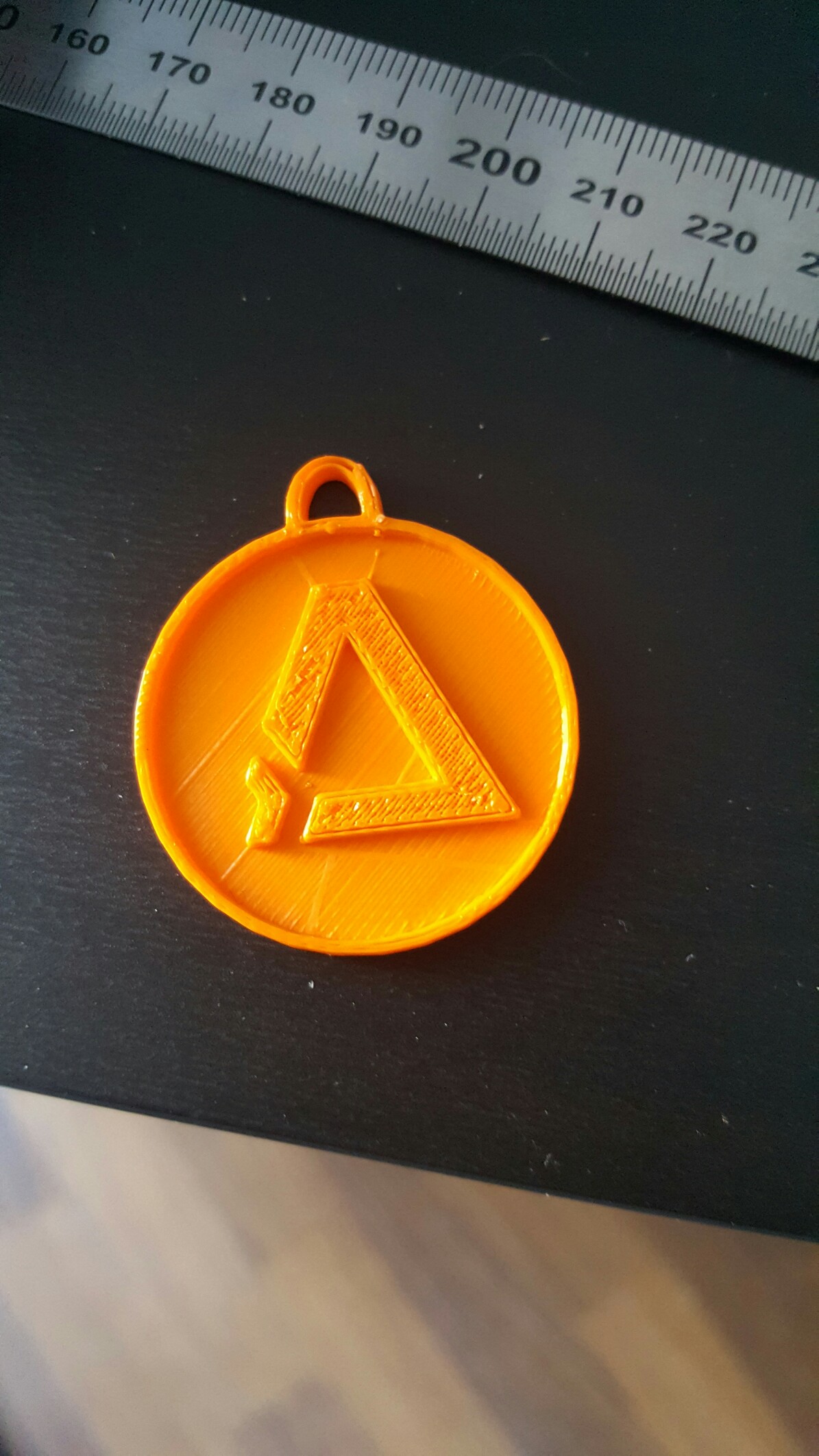

  2. Merci beaucoup en effet le meplat de l axe x n etait pas du tout serré

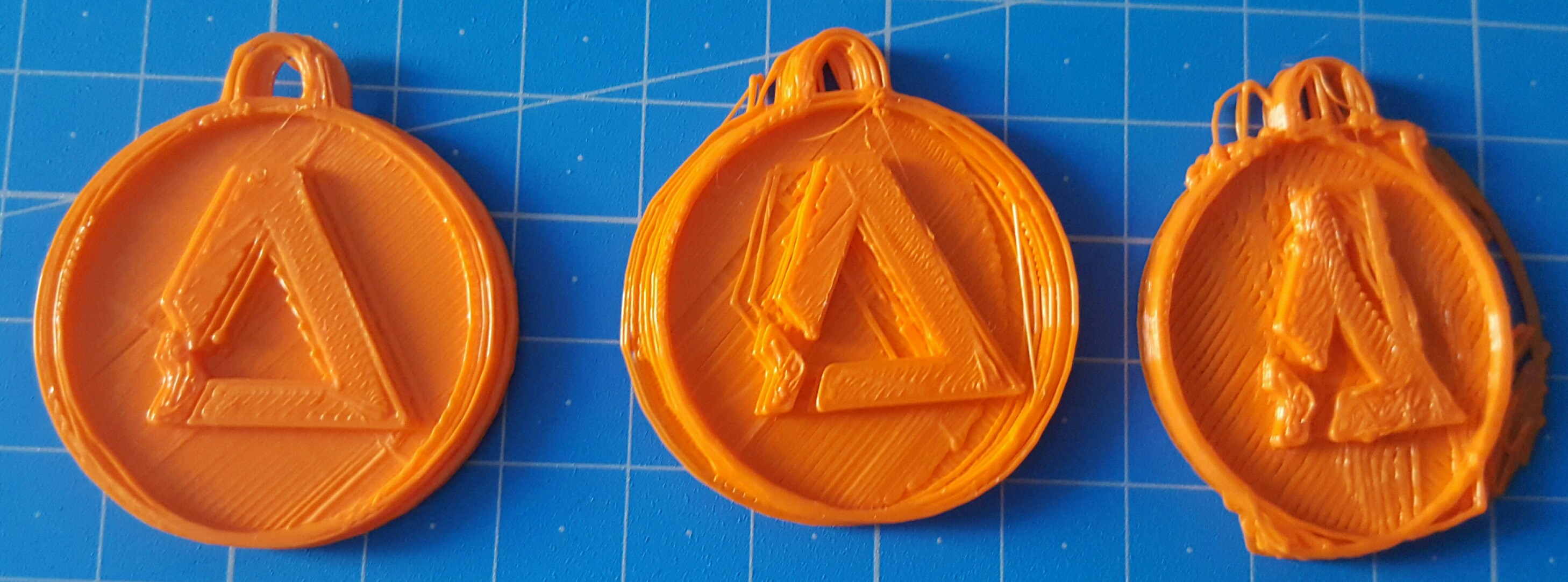

  3. Salut, Voilà je viens de monter ma discoeasy mais j ai un soucis quand j essaye d imprimer le badge dagoma les couches se decallent ou l impression est completement raté en fonction de l endroit ou j imprime sur le plateau. J ai retendu les courrroies ca à amélioré l impression mais j ai toujours des décalages de couches. Merci d avance
