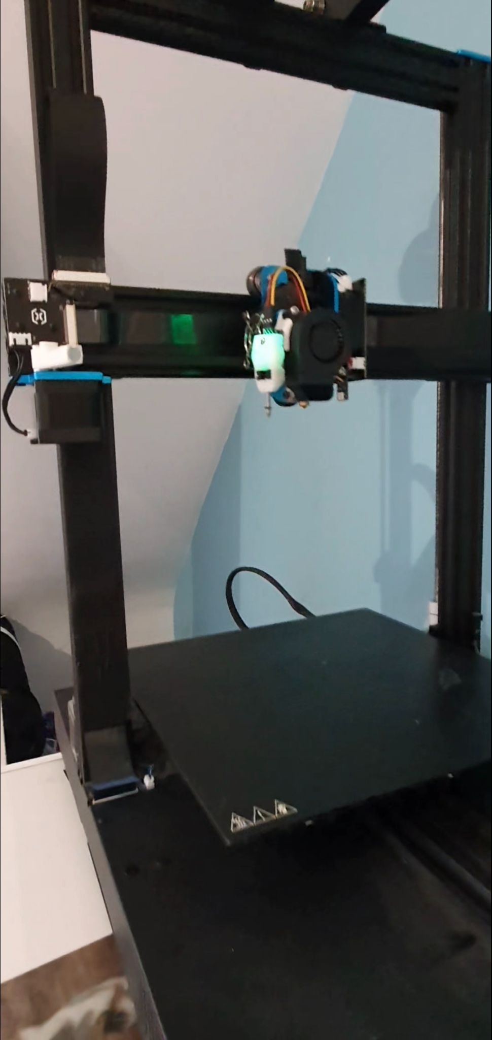

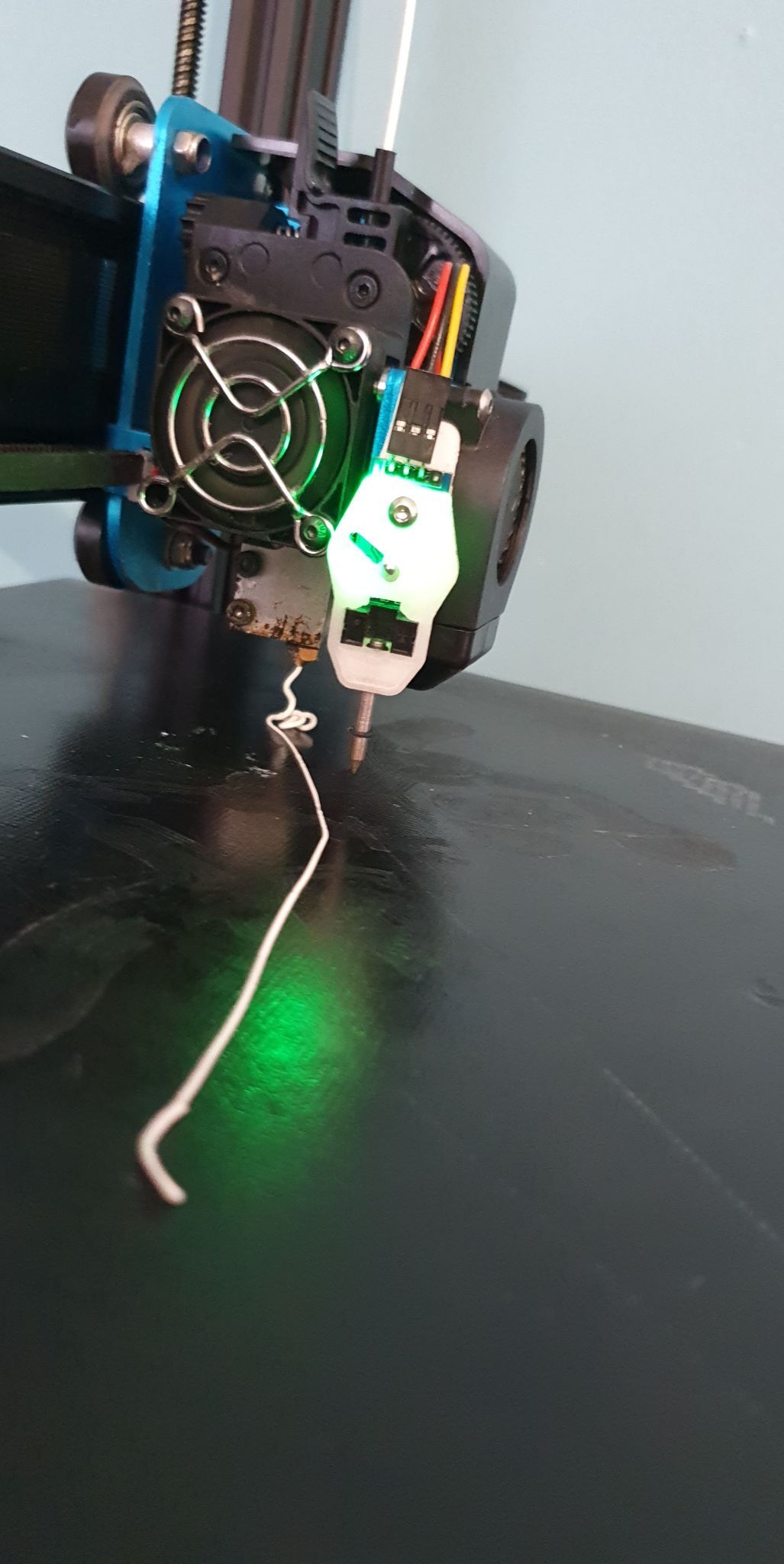

  1. Oui en fait quand je fait touchmi pour le calibrage buse/plateau le palpeur descente pas jusqu'à surface du plateaux il s'arrête vraiment à 20cm du plateaux. Et lorsque je descend en z_ avec le menu touchmi pour étalonner avec une feuille j'ai un décalage de z-20cm en z offset...
  2. Bonjour à tous je viens vers vous aujourd'hui car j'ai un énorme soucis avec ma sidewinderx1. En effet il y a qq jours j'ai lancé une pièce (asser longue) durant l'impression l'un des supprot de la pièce s'est détaché et à arraché les pin du touchmi qui est connecté à la carte mère de m'extrudeur. Ducoup j'ai changer ma carte et changer tout l'extrudeur à présent mon problème est qu'à chaque fois que je démarre ma machine que je me place à son point 0 en manuel et que je décide de faire un calibrage de buse/plateau avec le touchmi et bien au moment où je fait init la buse va venir 2 fois vers l'aimant pour activer le palpeur jusque là aucune soucis mais au lieux de descendre jusqu'à toucher le plateau le palpeur s'arrête à 25cm du plateau. Et lorsque j'éteins l'imprimante et descend manuellement l'axe z et que je refait l'opération du touchmi ce dernier ne vient toujours pas toucher le plateau. J'ai réussi au bout de 35 minutes à descendre la buse jusqu'au plateau en appuyant sur le z- dans le mode touchmi et quand je sauvegarde dans l'eprom, j'ai un decallage du z offset de -28.0 et donc l'impression se fait automatiquement en l'air je sais plus comment faire... 20220328_100414.mp4
  3. Bonjour à tous j'ai depuis prêt d'un an une sidewinderx1 avec touchmi tout fonctionnais parfaitement. Malheureusement il y a 3 jours j'ai lancé une impression asser longue et durant mon absence la pin du touchmi qui ducoup était connecté à la carte de connexion de l'extruteur casse. J'ai donc changer de carte j'en avais une en réserve et ducoup j'ai refait un init touchmi pour recalibrer ma buse Malheureusement des que j'appuie sur init la tête d'impression s'active va vers l'aimant 2 fois comme d'habitude mais s'arrête à 20 cm de mon plateau et le touchmi ne touche absolument pas le plateaux j'ai beau tt essayer je n'arrive à rien avez-vous une idée ? J'ai commandé un nouveau touchmi je verrais dans 3 jours mais je sais plus quoi faire .
