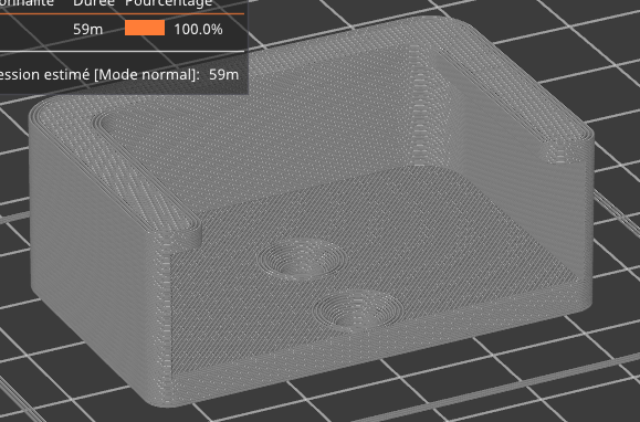

  1. Hello @hyoti Merci pour les conseils. Oui j'avais vu les options des supports, remplissage et autres options mais j'avais pas encore bien compris le pourquoi les utiliser sur des petits pieces comme ca mais vu que c'est interieur et qu'un fois le thermometre insérer on voit plus rien... Oui je pense partir sur Cura, les commentaires sont plutôt bon et autant utiliser l'outils original plutot que celui retravaillé pour un constructeur, surtout si je récupère les paramètres de l'imprimante. A+
  2. Hello @PPAC Et oui, en plus être youtuber et je suis photographe aussi J'ai positionné la pièce à plat : J'aurais peut-être du la mettre debout... Pour l'instant, j'utilise CReality slicer pareil, il gére les supports... tu me conseille Ultimaker cura pour le découpage ? (Je préfère partir sur le bonne outils car après quand on commence à avoir nos petites habitudes... ). Pour l'instant pas le temps, vu la liste d'impression, le temps que ca met et la qualité obtenu, je suis plutôt très satisfait mais quand je commencerais à faire des pièces ou que la liste sera plus petite, je regarderais ca en détail Sinon, je viens d'envoyer un mail à geekbying et creality, je tiens au courant A+
  3. Yes, c'est le principal quelques petits problèmes de rétractation et le dessous du bord supérieur qui n'est pas parfait mais après quelques coups de cutter ... Sinon avec une autre carte SD sandisk même problème, je vais tenter si je peux avoir une carte mère 4.2.7, ce serait pas mal

  5. Ca marche, je vais tenter avec une autre carte SD avant comme me le conseille @Idealnight et aviser après en fonction du résultat Je vais tenter merci du conseil Pour l'instant, l'impression n'est pas parfaite mais c'est vraiment pas mal déjà, bien content ma journée et encore merci à vous
  6. Ah mince, je pensais pas a tout c'est soucis pour l'usb... J'étais bien interresser par octoprint mais je voulais attendre un peu avant de m'y mettre, ce sera peut etre plus rapide que prévu Donc le problème pourrait venir de la carte ? cela fait à peine 10 jours que je l'ai reçu (commandé chez geekbying), penses tu que je devrais l'erreur envoyé un message leur indiquant le problème (une résumé du topic) et leur demandé de me renvoyer une carte ? (ou peut etre directement à creality ?)
  7. Bien vu, donc avec pronterface cela fonctionne, l'impression est en cours Merci beaucoup déjà pour cette solution, super simple en plus, je vais déjà pouvoir commencer à m'amuser un peu Hello, oui c'est ce que j'avais crus comprendre pour la 4.2.2 mais je pensais qu'il m'en vendait plus maintenant J'ai bien fait gaffe pendant le montage mais on peut jamais être sure surtout la première fois et qu'on y connait pas grand chose L'auto-home, repositionne correctement la tête dans le coin gauche. Les bagues de blocage des pneufit (les petits crochets que tu mets sur les raccord pneumatique ?), normalement ils sont mis, je revérifie si j'en ai pas oublié. A+
  8. Merde, je suis testeur logiciel et je vais dire un truc qui d'habitude me fait rire jaune : bizarre ca fonctionne chez moi , je vais retenter de la redéposer (ou recompresser) Salut Oui, j'ai testé avec plusieurs carte SD, notamment pour les problèmes précédent (pas de lancement de l'impression et pas de contenu à imprimé avec les firmwares plus ancien). Oui, si je demande des déplacements (dans le menu Prepare->Move) , elle se déplace bien. Merci pour la vidéo, effectivement la vidéo ne passe pas sur le forum. Et merci pour ton aide
  9. Bonjour A tous, Alors voilà après plusieurs soucis avec l'ender 3 v2 avec une carte mère 4.2.2: Impression ne se lançant pas avec le firmware d'origine (v1.0.1), la tête bougeait un peu puis s'arrêtait, un barre de chargement s'affichait à l'écran puis retour au menu principal... Carte SD non lu avec le firmware (1.0.2), donc pas moyen de lancer l'impression de gcode... Avec le firmware (1.0.4), l'impression s'effectue uniquement sur l'axe X, voilà ou j'en suis après une semaine Une petite vidéo vaut mieux que de longues explications mais en gros j'ai l'impression qu'elle n'imprime que sur 1 seul axe (x) : Merci @PPAC Le fichier gcode est celui fourni sur la carte sd dans la vidéo mais j'ai essayé d'autre fichier stl convertie en gcode avec l'appli creality mais j'obtiens toujours le même résultat. Voilà, j'espère que vous pourrez m'aider car je suis un peu à cours d'idée. Merci Bonne journée Julien CE3V2_Support_Thermometre_Xiaomi_v4.gcode
