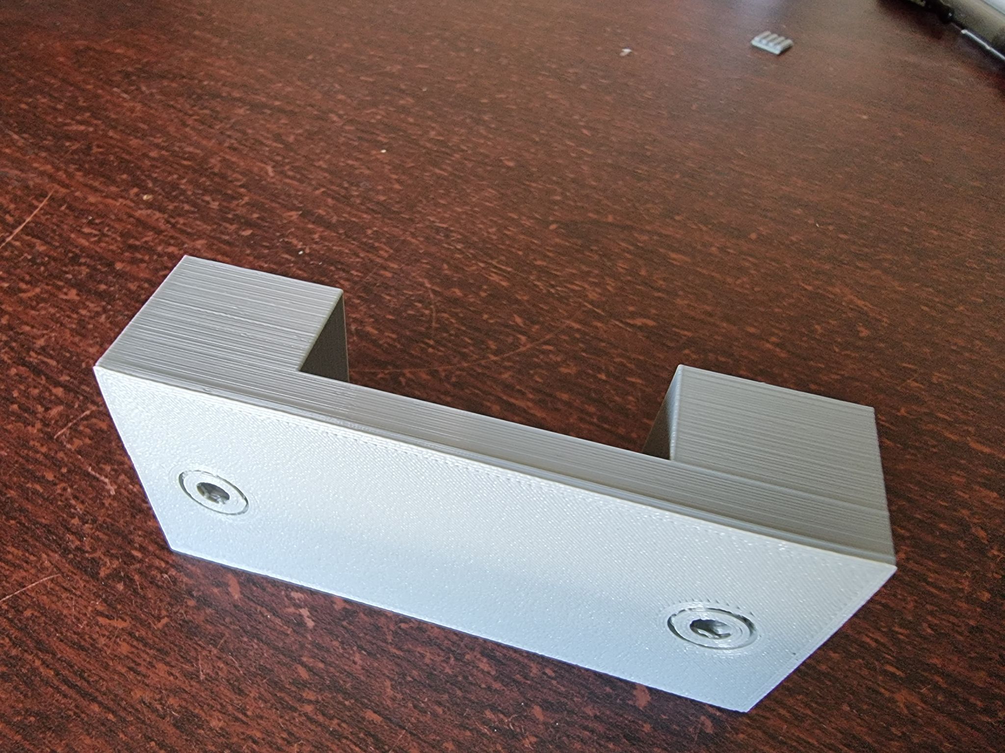

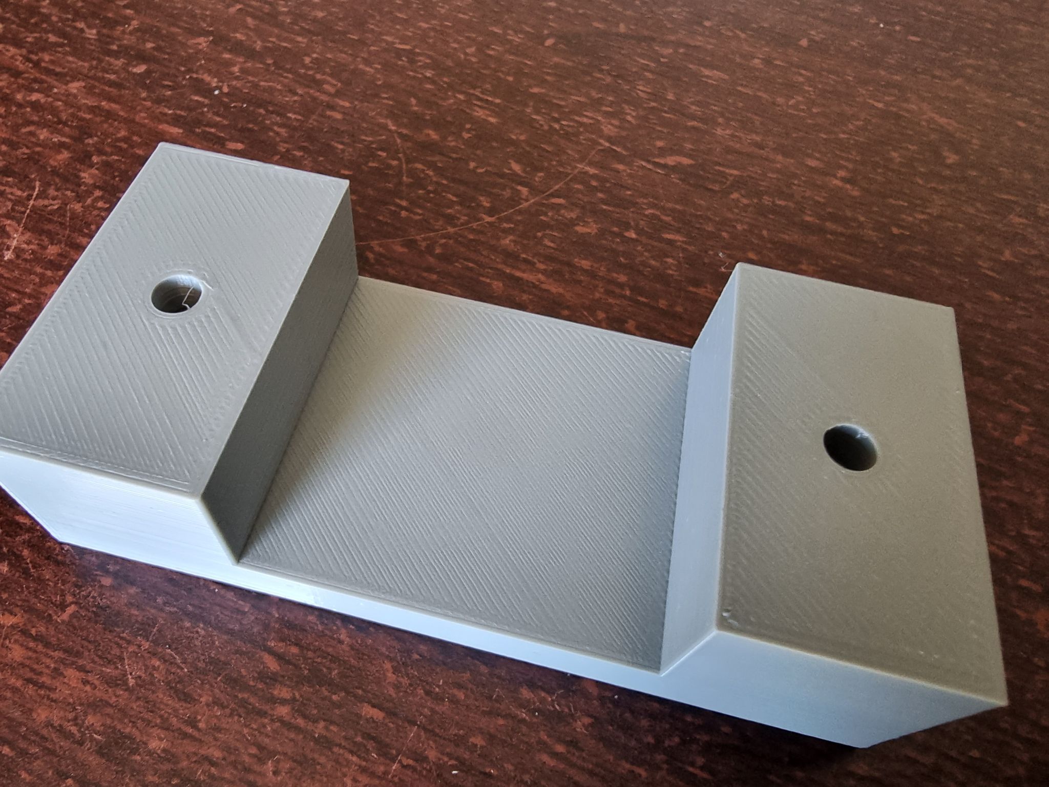

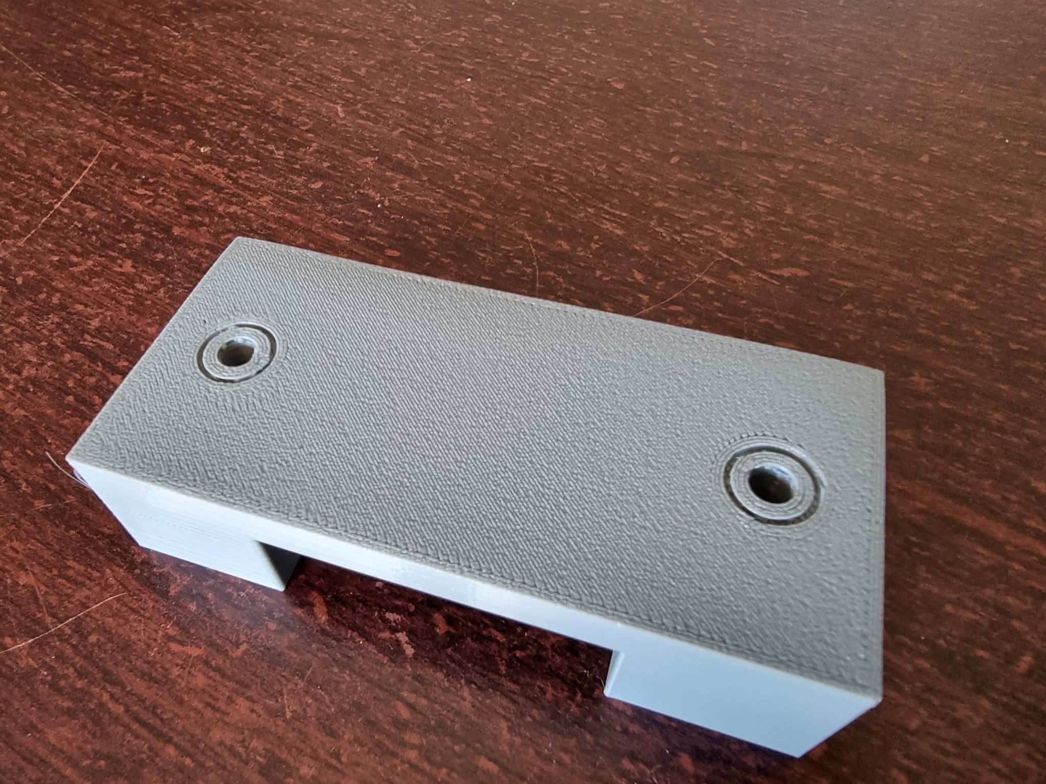

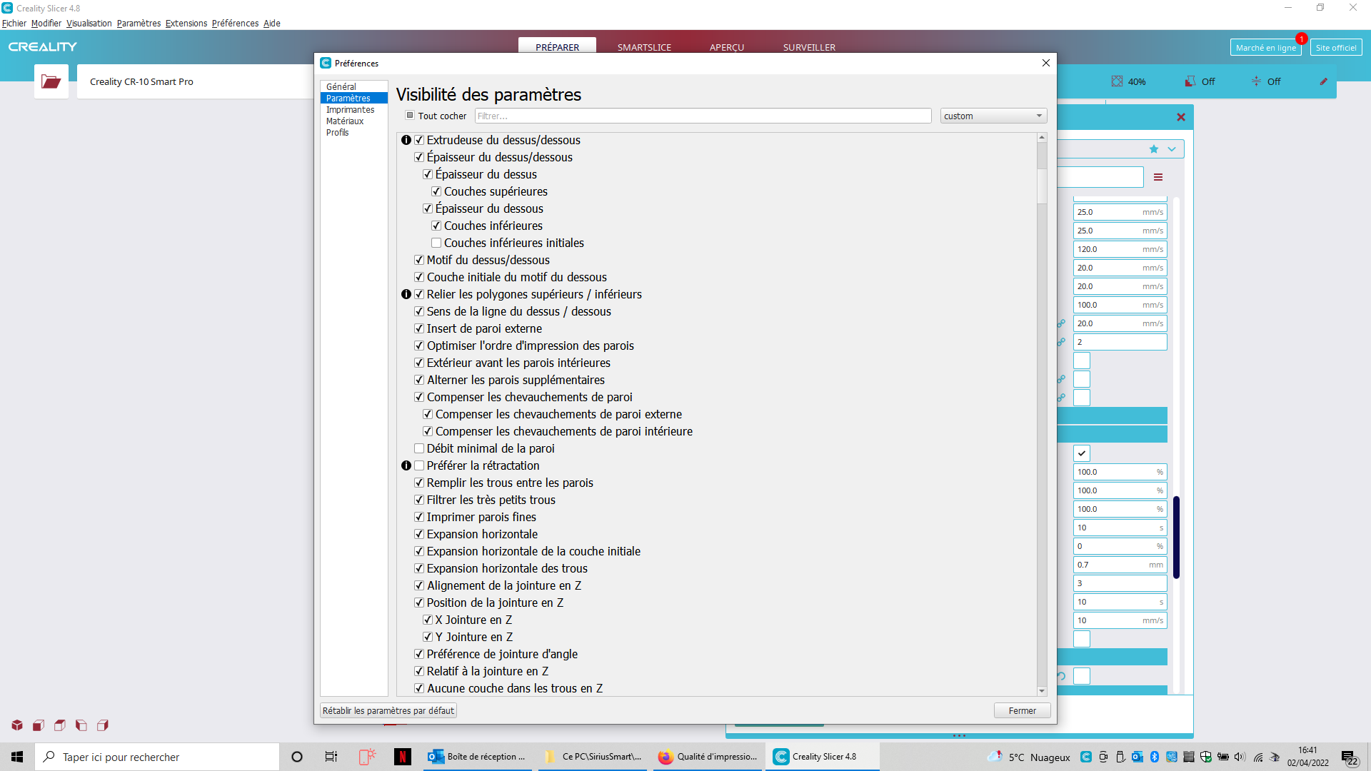

  1. Bonjour, J'ai fait les réglages matériel... J'ai fait les calibrations avec SUPERSLICER... J'ai exporté le profil sous CURA (CREALITY n'a pas l'option "monotone")... C'est beaucoup mieux. Je vais creuser un peu tous ces paramètres. Peut-être la "tranche" n'est pas très nette (3ème photo) : si quelqu'un connaît les paramètres à tripatouiller... Merci à tous.

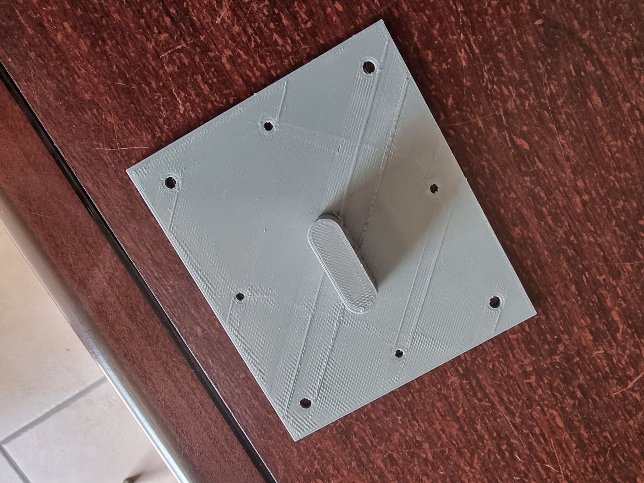

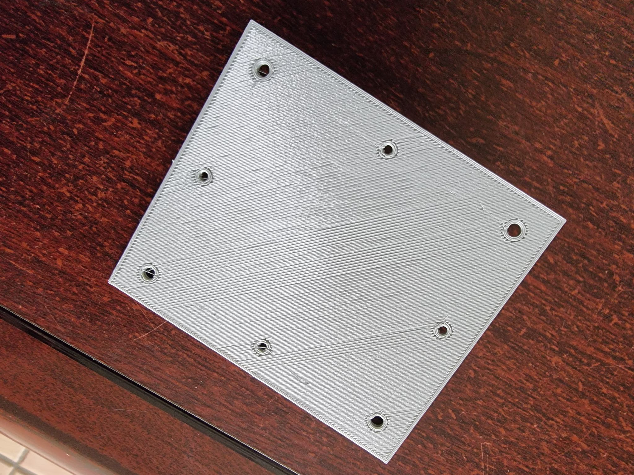

  3. Bonjour, J'utilise une CREALITY CR-10 Smart Pro avec Creality Slicer (CURA). Je ne suis pas satisfait de la qualité de mes impressions. Deux soucis principaux qui, à mon avis, ont la même origine : Lorsqu'il y a un trou, la tête d'impression ne passe qu'un côté du trou et, lorsque sa couche est terminée, elle vient finir l'autre côté du trou. Et la qualité de "chevauchement" n'est pas bonne (visible sur la photo 1). La première couche (le dessous, photo 2) et les couches extérieures "intermédiaires" ne sont pas de qualité optimum alors que la dernière semble correcte (photo 1, le dessus du crochet central). Sur quels paramètres puis-je jouer ? Merci par avance pour votre aide à tous. Cordialement
