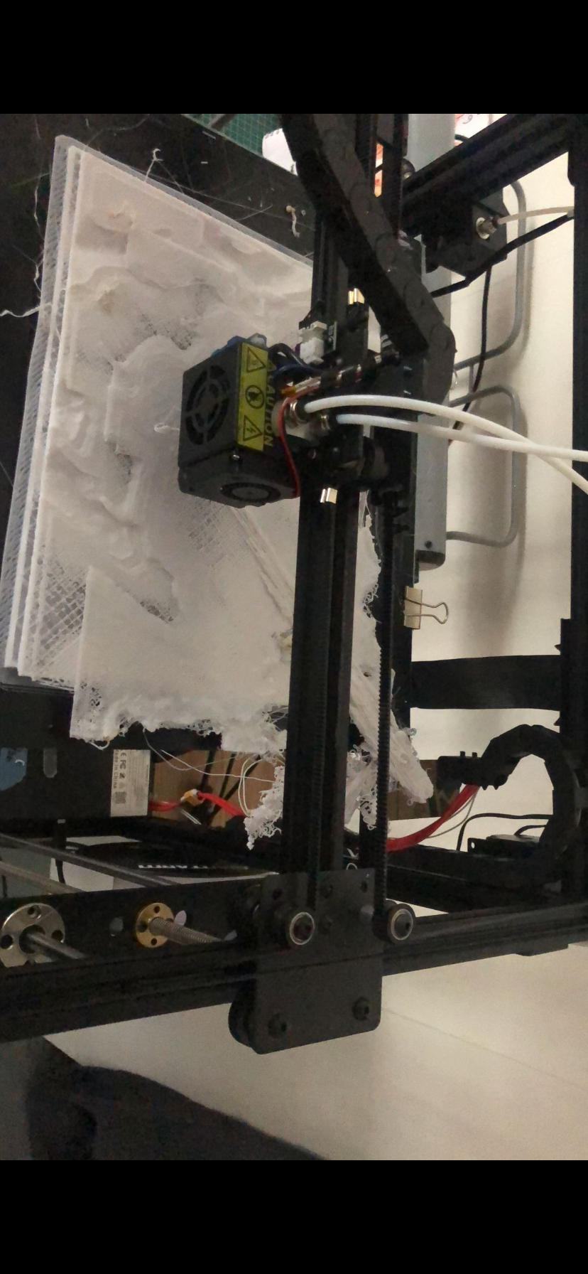

    Merci pour vos réponses! Le g-code de démarrage est le suivant est: ; X5SA Pro Start Code G21 G90 M82 M107 T0 M140 S{material_bed_temperature_layer_0} M104 S{material_print_temperature_layer_0} T0 M190 S{material_bed_temperature_layer_0} M109 S{material_print_temperature_layer_0} T0 G28 G92 E0 et g code de fin: G91 G1 E-2 F3000 G1 E-2 Z0.2 F1200 G1 X5 Y5 F3600 G1 Z10 G90 G1 X0 Y0 M106 S0 M104 S0 M140 S0 M84 X Y E Pour vous donner idée truc vois une photo de la dernière impression que j'ai faite:

    C'est fait! Le plateau fait 300*330*400mm C'est comme si il pige pas que le plateau ne fait pas 400x400... Même après changement de driver etc etc

    Cher ami de galère tronxy, avez-vous trouvé une solution pour tous ces problèmes... J'ai plus ou moins les mêmes... Il n'y a pas de MàJ cura, du coup j'utilise une seule extrudeuse, celle de la tronxy X5SE-Pro mais je comprends pas, toutes mes impressions commencent 8cm en dehors du point central du plateau. J'ai modifié la taille du plateau sur cura manuellement mais malgré tout rien ne change. Ce qui ampute mes impressions de 7 à 8 cm et c'est pénible... Sans compter que mes impressions sont vraiment pas propres... Que faire?

    Bonjour à toutes et tous, j'ai eu la malchance d'acheter une tronxy X5SE-2E mais c'est problème sur problème... Je suis assez novice en impression 3D mais bon là y a rien qui fonctionne... J'ai installé tout bien comme il faut, avec les paramètres cura pour la X5SE puisque la version E2 n'existe pas sur cura.. Et chaque fois qu'une impression démarre la buse d'impression n'est pas du tout centrée sur le plateau. J'ai vérifié dans mes paramètres cura voir si les paramètres du plateaux sont bons.. Ils le sont, j'ai retéléchargé le firmware, pareil aucun changement... Sans parler du "auto bed leveling" qui en fait ne marche peu ou pas... Sous extrusion également mais pas possible de régler le stepper... Bref, quelqu'un a une solution à mes problèmes avant que mon imprimante fasse un crash test par la fenêtre? Merci!
