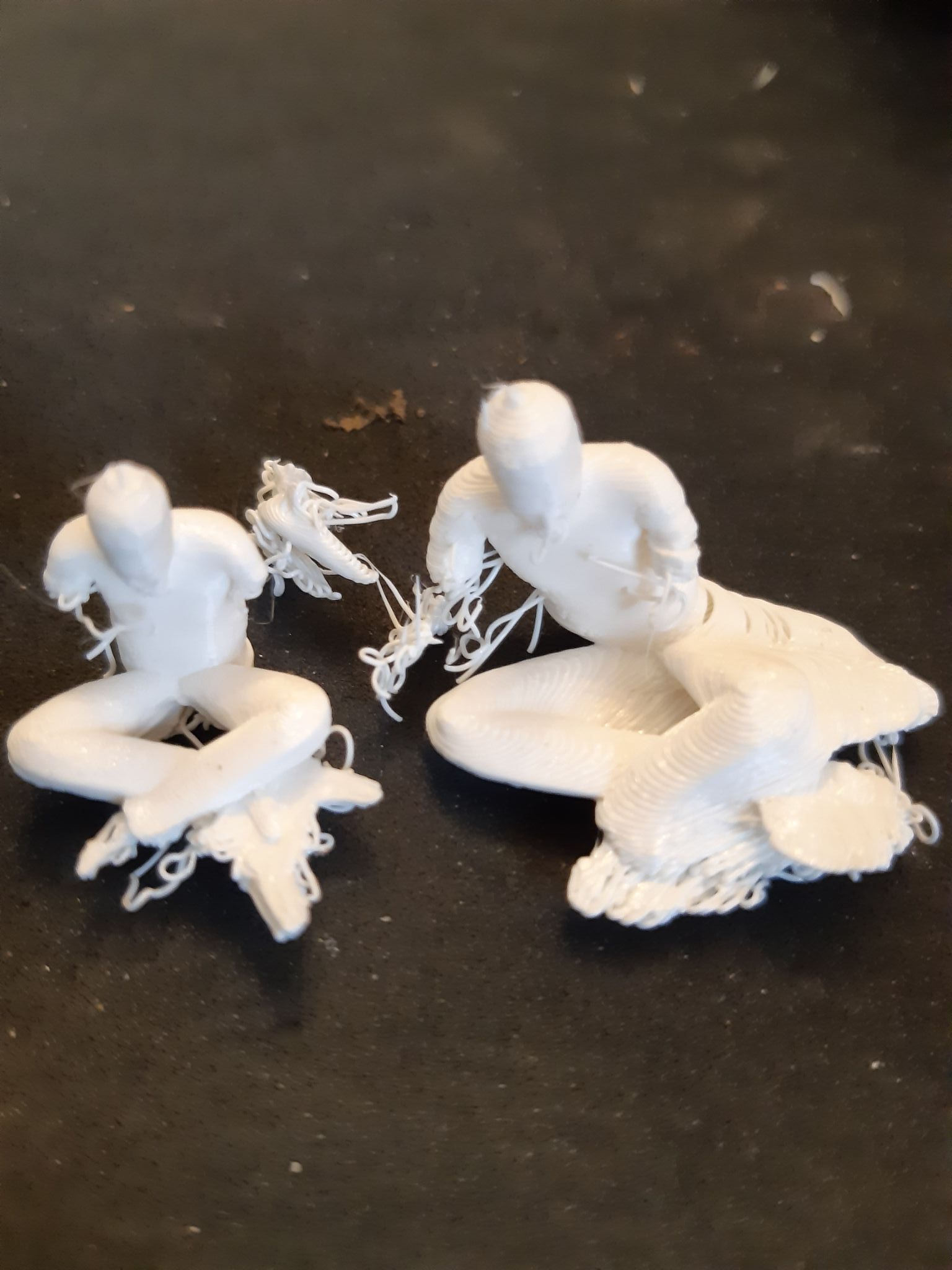

  1. MERCI BEAUCOUP ! J'ai pu arranger le plus gros problème. La buse de déplace à nouveau dans tous les sens. L'impression est meilleure mais il subsistent quelques problèmes. Ci-joint, photo de mon personnage. Quels réglages permettent de résoudre ce problème ? merci

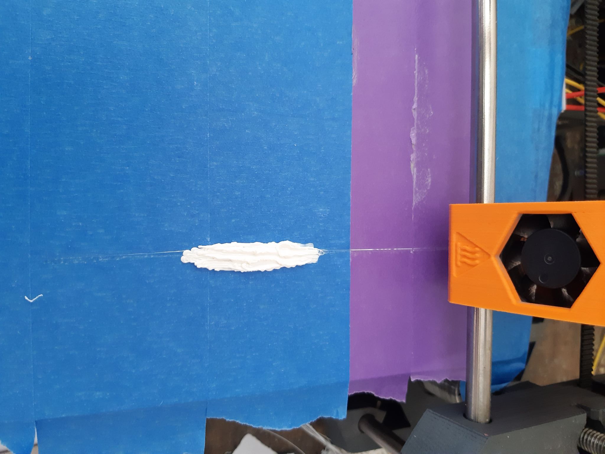

  2. Visiblement mon 1er message est parti dans les limbes. Je m'explique. J'utilise une disco easy 200 de Dagoma. J'imprime avec un câble USB relié à mon ordi avec le logiciel CURA BY DAGOMA. Lorsque je fais des essais sur PRONTERFAC, voici ce que j'obtiens : - Quand je clique sur HOME, la tête reste à droite du plateau - Quand je clique sur -X10, la tête force mais ne se déplace pas, mais je peux la déplacer manuellement. - Quand je clique sur Y, cela fonctionne - Quand je clique sur Z, cela fonctionne C'est l'imprimante de la famille et je ne suis pas très douée en informatique. Merci d'essayer de me dépanner avec un vocabulaire simple... Maria dagoma0.g
  3. Je vous ai décrit mon problème sur le message précédent et voici une photo de ce que j'obtiens lorsque j'essaye d'imprimer quoi que ce soit. Là, c'était censé être un garçon assis par terre. J'ai l'impression que le paramètre X, n'est plus actif. Merci Maria
