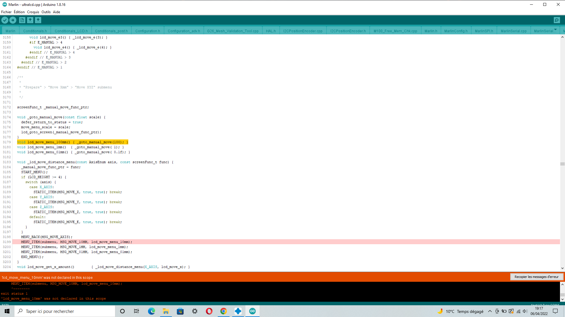

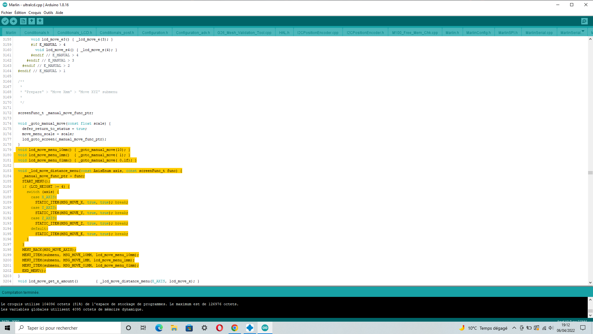

  1. Désolé de revenir aussi tardivement, pour dire toujours pas résolu J'ai installé le 1.1.9 pour ma part aussi sur la carte de l'anet, pour l'onglet c'est dans ultralcd.cpp que j'ai trouvé c'est lignes. Du coup je peux piloter le moteur de l'extrudeur avec le logiciel "repetier" mais sur un maximum de 100 mm d'extrusion, ( c'est vrai que sur l'axe E il n'y a pas de fin de course nécessaire). Je ne veux pas passer par un ordinateur pour pouvoir contrôler la distance qu'effectue le moteur simplement le piloter via le panneau de contrôle que j'ai installé, je me demande si l'on peu remplacer les valeurs que je n'arrive pas à modifié de l'axe (X) pour celle de l'(E)xtrudeur dans le firmware de marlin, sans avoir un message d'erreur à nouveau. Je vais quand même essayer d'insérer c'est lignes dans marlin: #define ENCODER_SMALL_MOVES //Adds small moves to the move axis menu #define ENCODER_BIG_MOVES //Adds big moves to the move axis menu "ultralcd.cpp"
  2. Bonsoir Alain, Revenons a nos moutons, j'ai passé la carte sous le firmware de marlin 1.1.X et mon souci c'est de ne pas pouvoir changer les valeurs qu'affichent dans le menu "PREPARE" puis "MOVE AXIS X" je souhaiterais modifier cette valeur de 10mm par 100mm déjà pour comprendre d'ou vient le problème. Je pense que je ne doit pas me trouver dans le bon onglet de marlin. "Pour le sujet de "move axis x" je ne comprend pas où ça pose problème dans le processus ?" Egalement. Marlin-1.1.x.zip

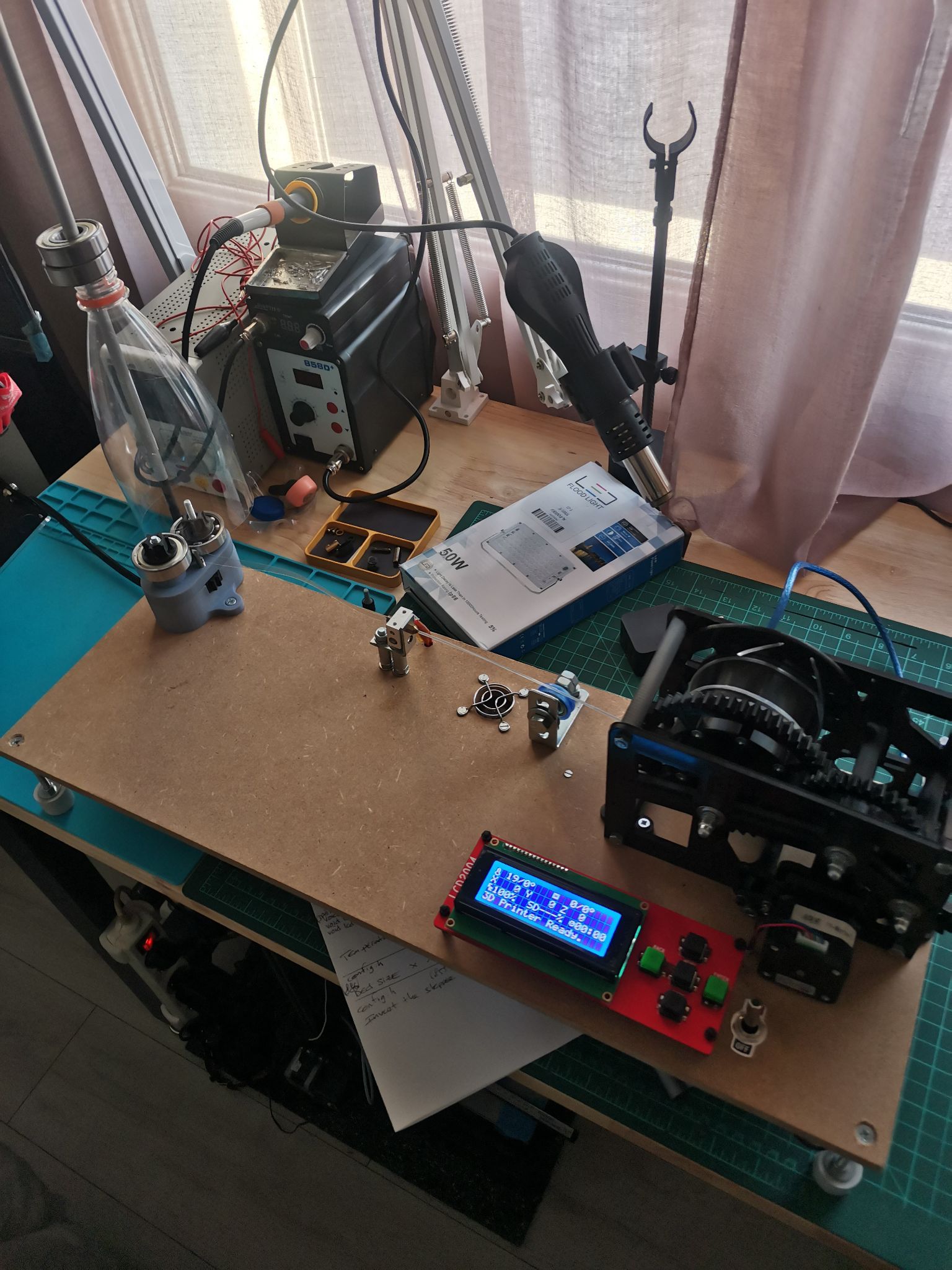

  3. Bonjour à tous, cela fait une dizaine d'années que je m'intéresse à l'impression 3d. C'est avec un grand plaisir de pouvoir rejoindre cette communautée. Mais la il y a un hic et mais faible compétence concernant la programmation. Voilà depuis peu je me suis lancé dans un projet de recyclage de bouteille plastique. La machine est monter, fonctionnelle. J'ai utiliser une carte mère d'anet A8 ainsi que l'écran lcd pour naviguer dans les menus. Mon problème et que je n'arrive pas à modifié les valeurs de "move axis x" dans L'IDE arduino j'ai un message d'erreur "error was not declared in this scope". Je reviendrai un peu plus tard je doit retourner au boulot. Merci
