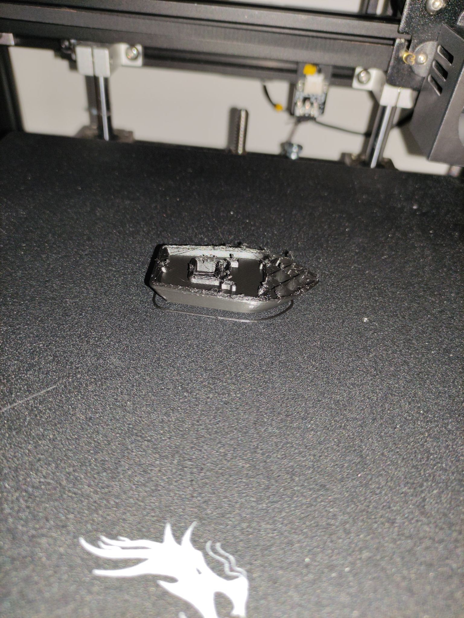

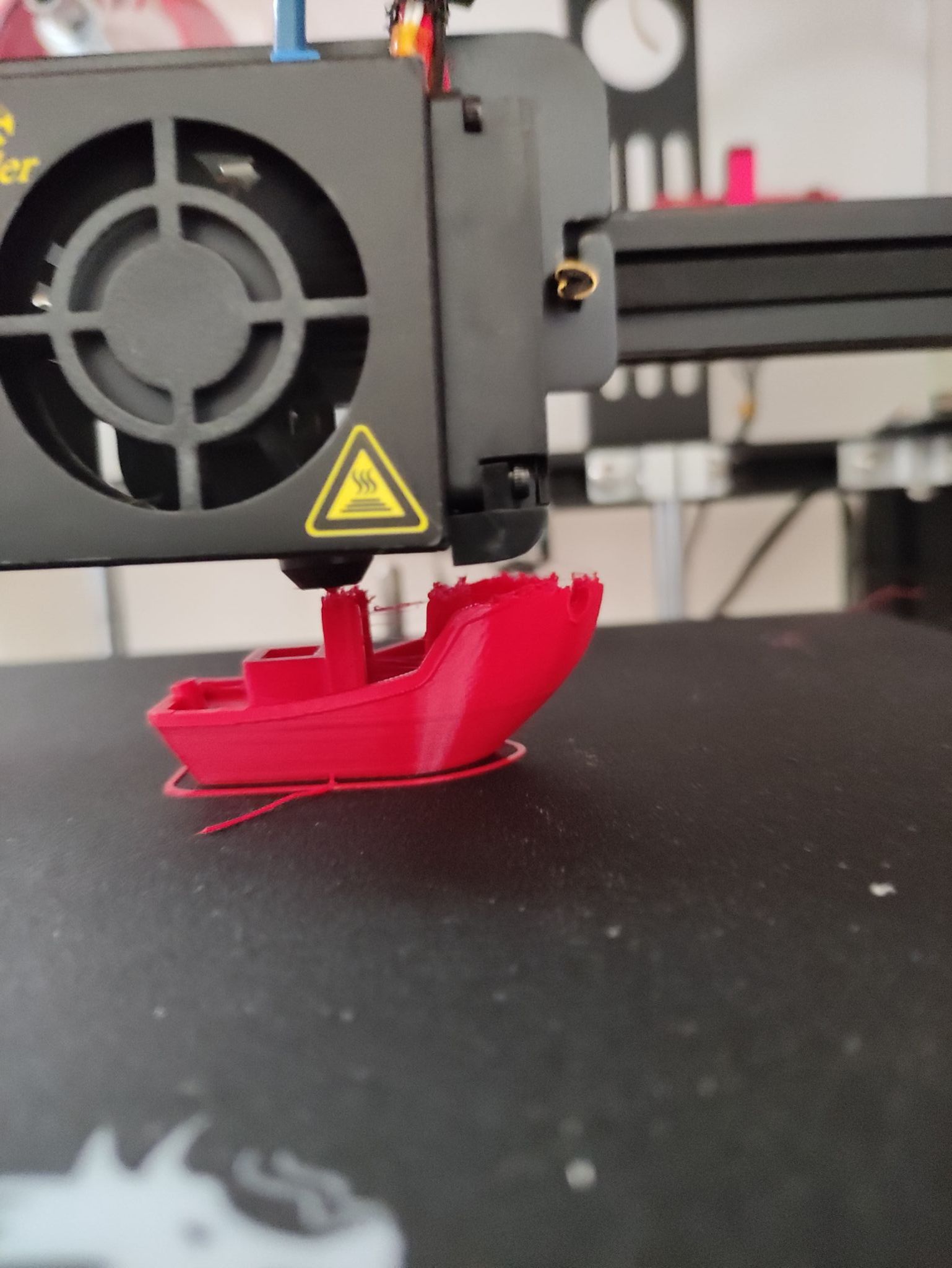

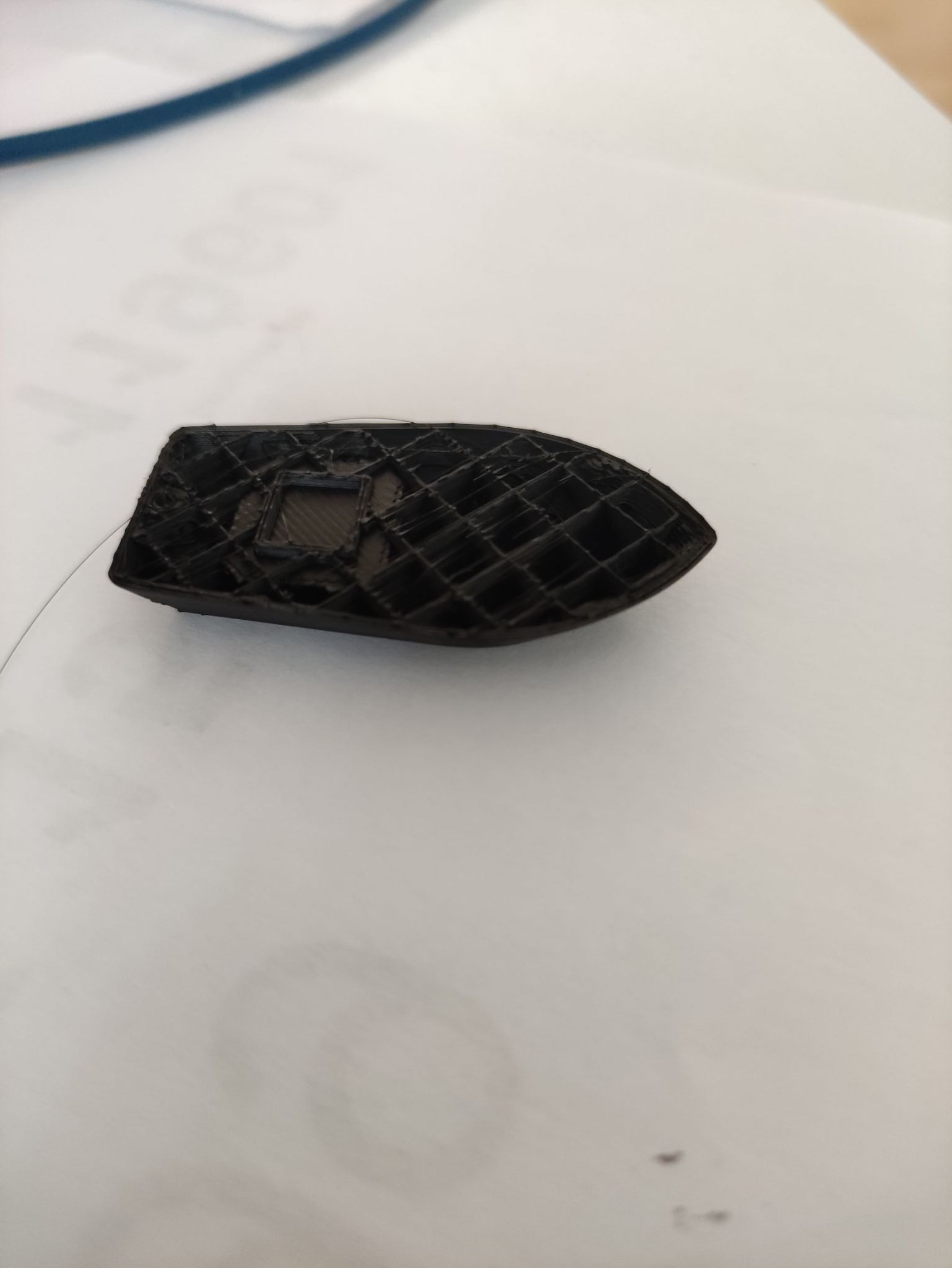

Bon.... Je vois que ça déchaîne les foules Bref pour info, j'ai changé le Bowden (ca doit être là 3eme fois), changé la buse par celle de rechange livrée avec l'imprimante (j'en avais mis une acier et j'en avais une acier avant ces soucis...)pareil c'est pas la 1ere fois que je tente avec une autre buse ... Fais la titi procédure et relancé un benchy ( même paramètres, même fichier qu'hier). j'ai aussi pris un ancien filaments. ça semble aller vers le bon On voit que mes paramètres sont pas optimum mais ça bloqué pas lors de la rétraction. Édit: Ah bah non en fait... Ça a re-arreté quelques minutes plus tard... -

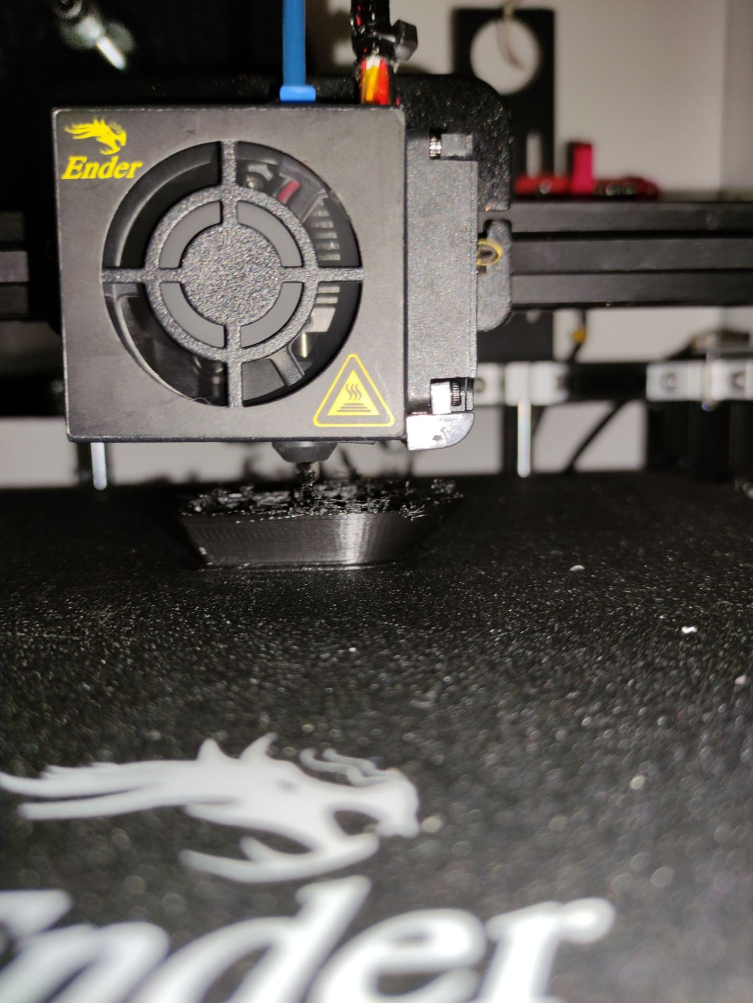

Aucun changement... nouvel essai en 2mm à 25mm/s J'ajoute un tour de vis pour le serrages des roues de l'extrudeur ( c'était plus serre que ça avant...) Et re-re belote... Exactement le même résultat en plus poilu... Je sèche... -

Merci #fran6p , pas sur que ce soit une "bonne opération" financièrement parlant... Mieux vaut tabler sur un nouveau moteur c'est pas vraiment plus cher. Et j'élimine le problème d'un moteur défaillant. Au pire, je payerai le café au mécano du travail il doit bien avoir de quoi faire ça, ca "sauvera" peut être un moteur... Bref, re-belotte. Titi procédure, vérification E/step extrudeur et Benchy (avec 4mm à 25mm/s). En attente de la suite -

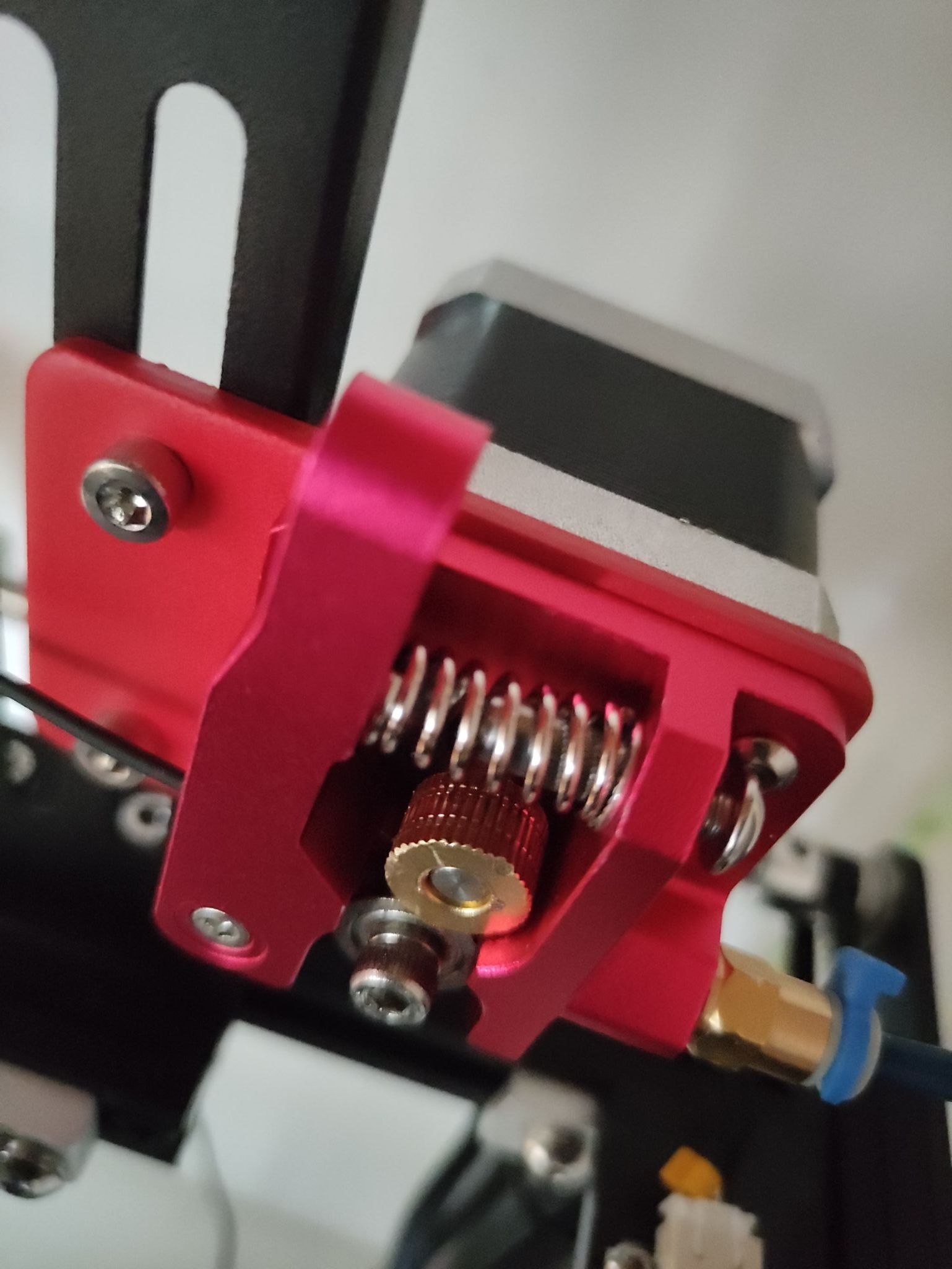

Pour les roues d'entraînement c'est facile je l'ai fais cet aprem. C'est pas en morceaux... La roue libre est libre, la roue crantée, a peu près crantée. Oui le filament est bien marqué et pourtant je suis desseré a fond. Oui la roue cranté est sertie. Mais comment la remplacer dans ce cas? J'ai du démontrer un peu plus pour la titi procédure (Bowden coincé dans le pneufit) et non il y a rien qui reste c'est plutôt propre. Il n'y a que dans la buse ou j'ai un peu de reste... Sans surprise. J'essaie demain de faire des tests avec d'autres parametres de rétractation. Merci. -

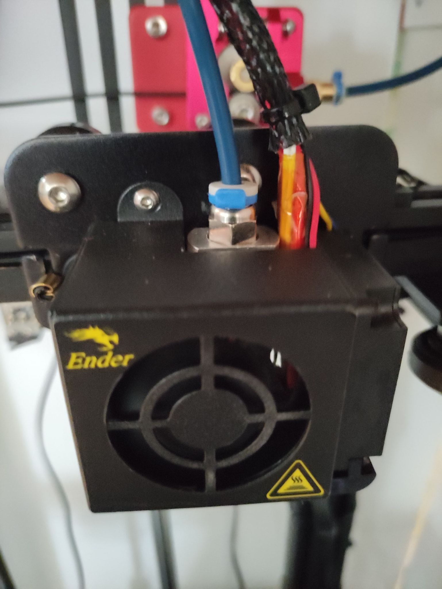

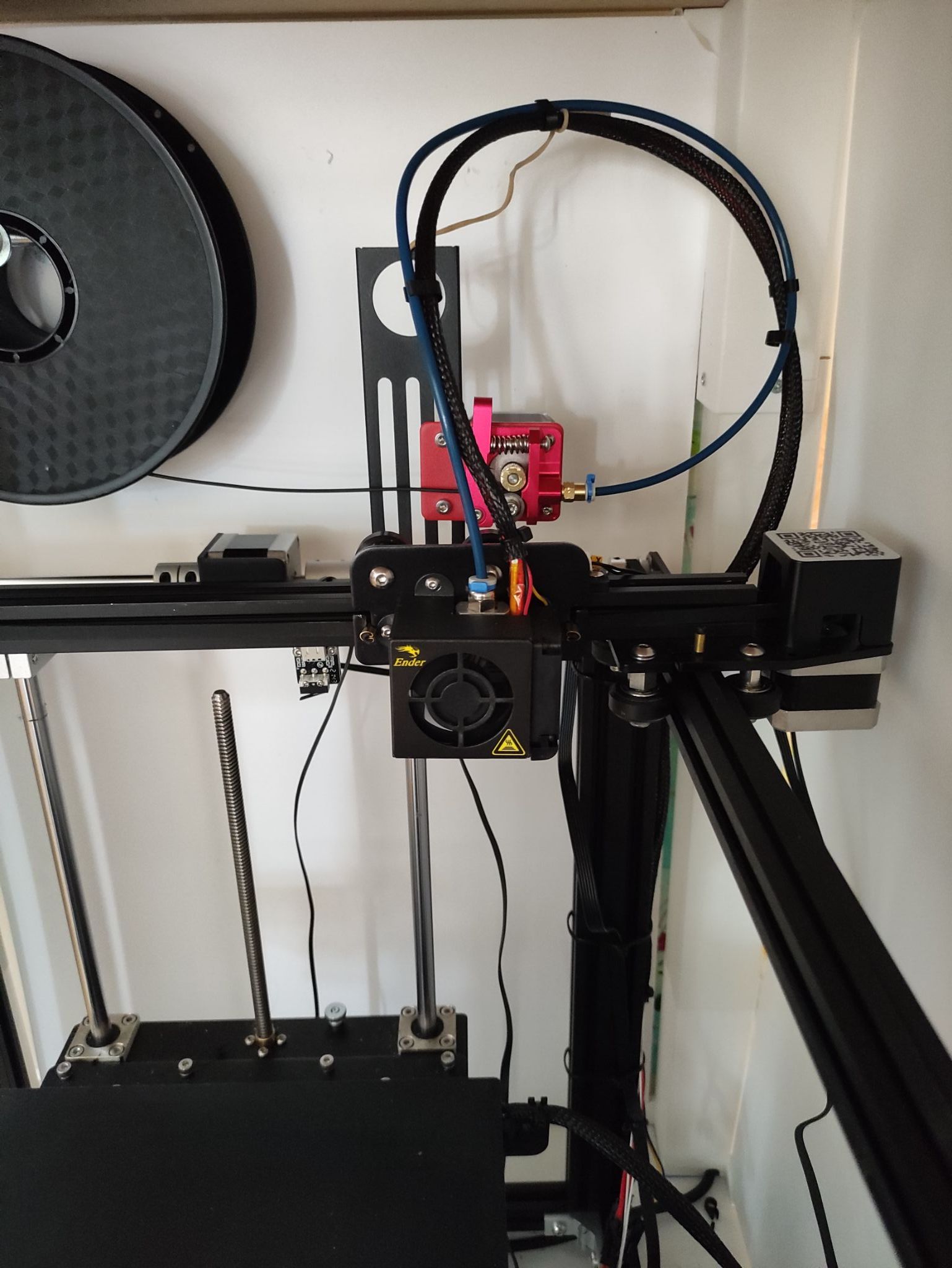

Voui procédure pas trop mal faite chef'. Paramètres qui fonctionnaient bien avant: 6mm à 60mm/s. J'ai essayé de jouer dessus à 4mm 40/s ca passe toujours pas, à 2mm 60mm/s ca passe si il y a pas trop de rétraction (genre une pièce simple) mais c'est capitaine caverne... Si je veux imprimer je retire la rétraction, là j'ai une chance... Réglé l'extrudeur, oui, enfin je le pensais... Je viens de re-verifier et j'avais un peu de la surexrusion , j'ai donc ajusté ça. J'ai peut être calibré ca entre deux essai avec un bowden un peu encombré... J'avoue me perdre un peu entre tous les essais que je fais... Bref, je viens de relancer un benchy, au cas où ce soit bêtement ça... Photo, fat être gentil c'était en cours d'installation, c'est à l'arrêt en attendant de refaire fonctionner tout ce bazar. Photo de l'installation générale. L'extrudeur attend son support qui vendra quand la machine pourra imprimer. J'ai mi un élastique (super high tech ) pour maintenir le bowden et les cable afin qu'il ne butent pas sur le moteur des Y (j'avais pensé que le bowden pouvait faire un angle trop serré... ben non...) Extrudeur, on voit que la roue dentée n'est pas très belle. Pas moyen de la sortir de l'axe... La vis de serrage est desserrée au maximum, si je serre d'à peine un tour ça empire le claquage d'extrudeur. La tête, là on voit rien... je ferais des photos quand je l'ouvrirai mais rien ne semble anormal à première vue. Pas de fuite ou de câble abimé... Ca ventile, c'est droit, les clips sont là... Et un pauvre benchy, j'en ai toute une collection des comme ça, avec +/- 1-2mm de hauteur en plus... Édit: j'ai pas entendu l'extrtudeur claquer, j'y ai cru! Ben, non.... Il y a du progrès cependant j'ai gagné au moins 1mm... Cette fois ci l'extrudeur n'a pas claquer, il s'est contenté de bloquer la roue libre... Même conséquence... -

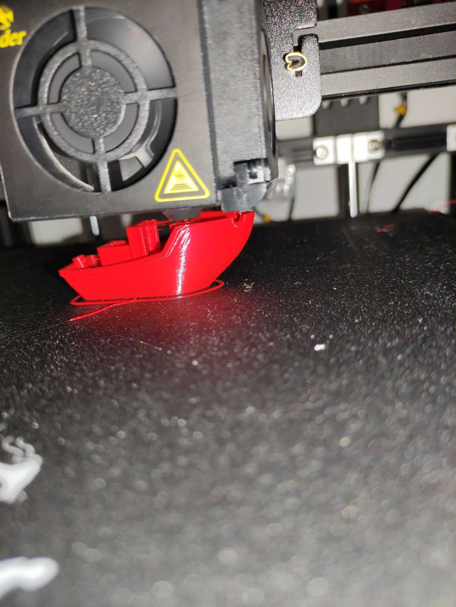

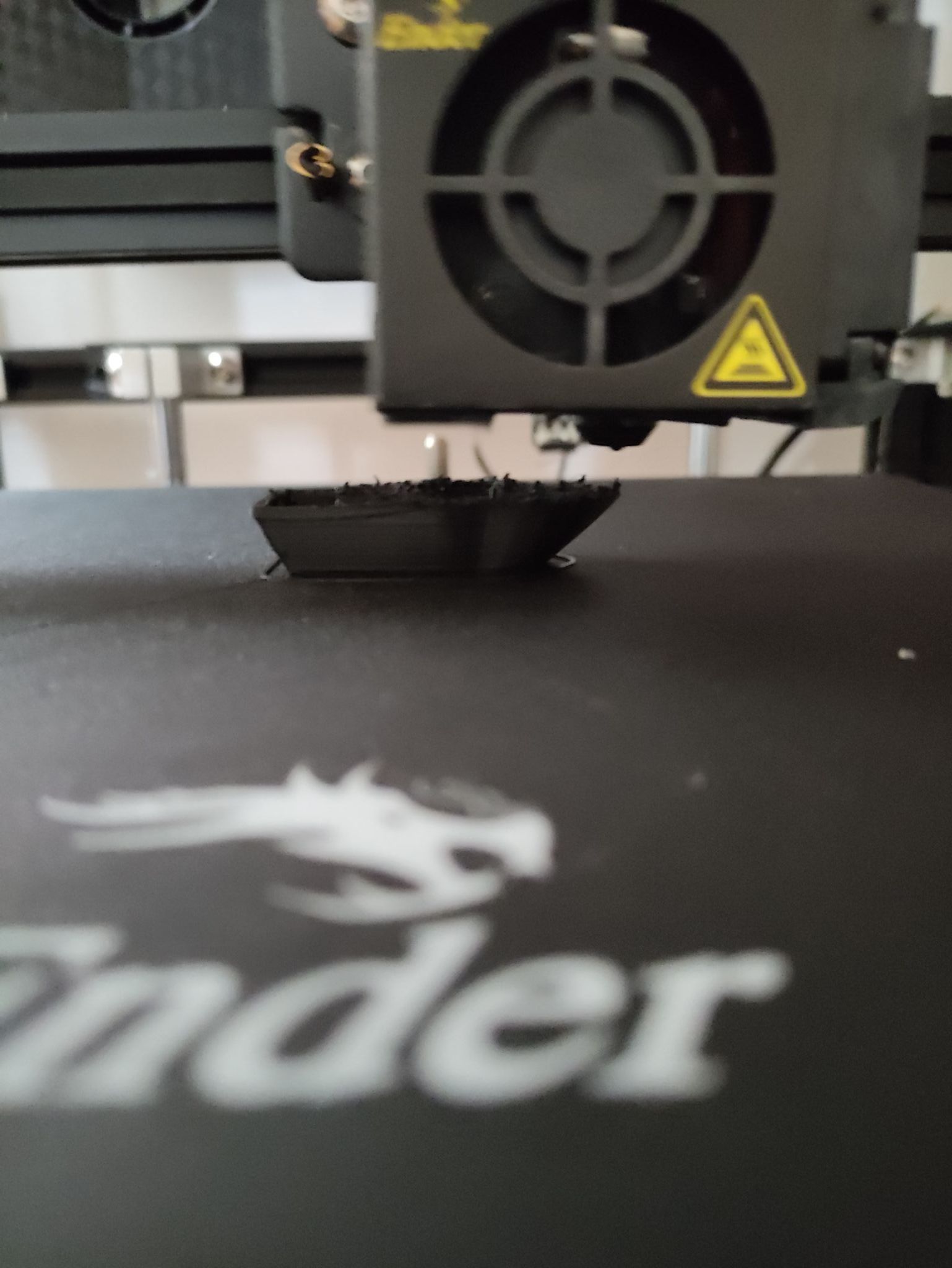

Merci #Idealnight je me sens seul ici La boîte n'est pas "bien fermée" c'est pas étanche du tout... c'est ce genre de truc: Téléchargement Ender 5 enclosure for IKEA Lack par Martin Steinorth (myminifactory.com) En pas aussi classe... Sortir complètement l'imprimante est très galère maintenant. Du coup j'ai "juste" retiré un coté et ouvert les portes. Bah nada... La même chose, j'ai la coque du benchy et dès le début de la rétraction (fin de la coque et début de la cabine) ca claque. J'ai refais une titi procédure et relancé ce benchy (toujours boîte ouverte). Un peu mieux mais toujours pas fini, j'ai gagné 1mm de hauteur, peut être deux... Malgré mes différents essais je reste quand même sur l'idée d'un bouchon, c'est tellement dur de retirer le filament, je dois forcer comme un boeuf. -

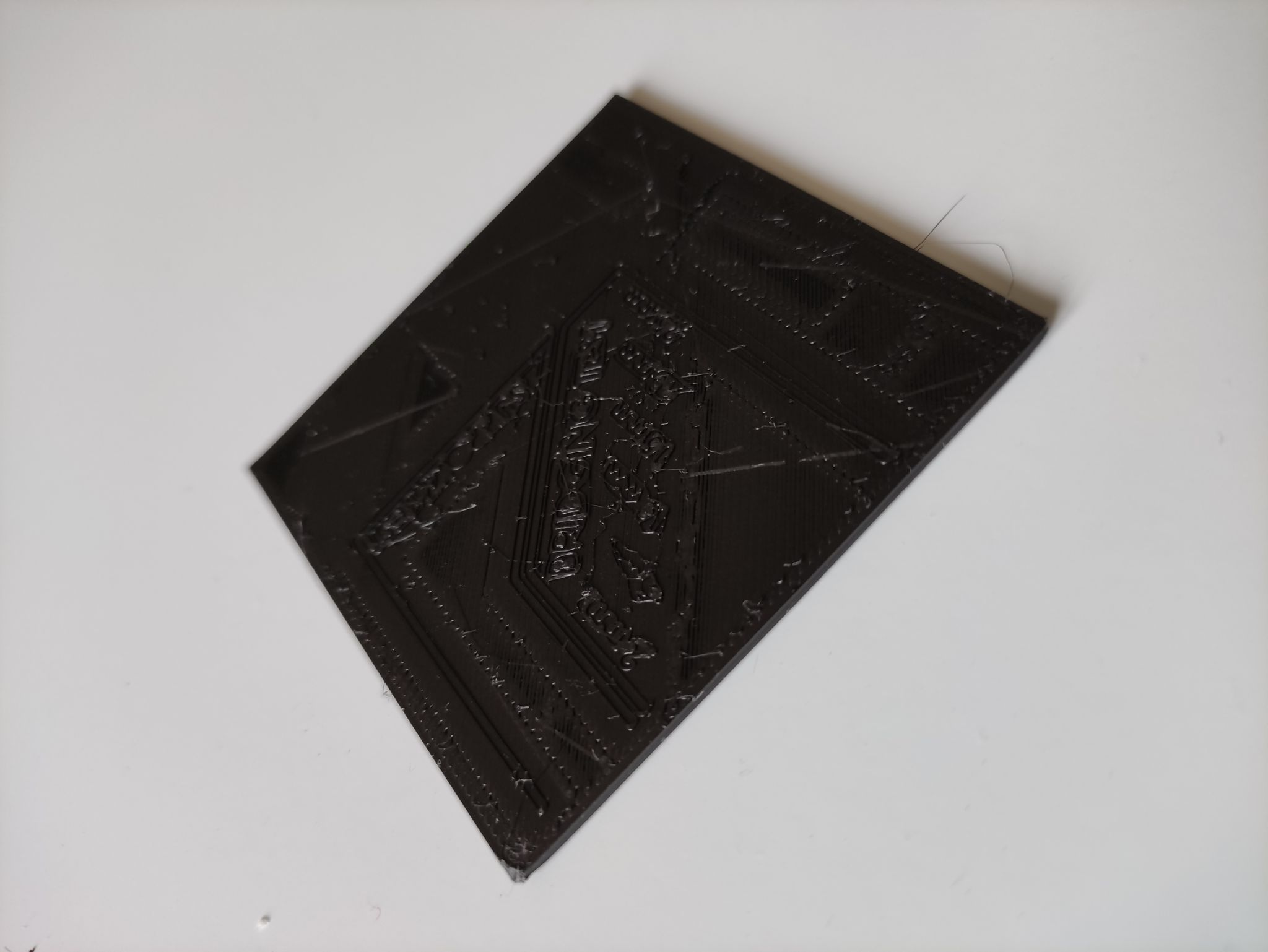

Bonjour, Je viens solliciter un peu de soutien dans mes recherches de la cause de mon problème d'impression. Je n'arrive plus à sortir un print à peu près potable. C'est toujours la même chose, lorsque l'extrudeur doit reculer puis renfoncer du filament, ca patine rapidement. Sans surprise, cela abime le filament qui n'arrive plus à passer dans les roues de l'extrudeur et fini par se casser. Cette imprimante (ender 5 pro) fonctionnait sans souci jusqu'à ce que je la démonte en parti pour la mettre dans une "boite" (étagère). A la suite de quoi, (à réglage identique et filament identique), plus moyen d'envoyer quelque chose. J'ai assez peu démonté l'imprimante (juste débranché les câbles) et j'ai déplacé l'extrudeur. Je n'ai que la coque des benchy, le "socle" de torture test p. ex. Ca "commence" à retracter, ca grignote et vous connaissez la suite. J'ai donc entrepris plusieurs choses: -Facilité le déroulement de la bobine (changement du support de bobine), rapprochement entre bobine et extrudeur. -Vérification de l'extrudeur: La roue libre est libre, la roue cranté un peu abimée (mais elle est bien fixée sur l'axe du moteur; pas de vis, pas moyen de la sortir pour la changer). Cependant les "crants" sont en bon état là où le filament passe. Si on retire la suite du dispositif (bowden; corps de chauffe etc...) ca passe sans souci. -Vérification du tube bowden: Ca coulisse facilement. Je l'ai changé par 2x pensant à une coupe pas bien perpendiculaire provoquant un bouchon, mais aucun changement. -Démontage de la tête et nettoyage à plusieurs reprises : j'ai bien retiré un bouchon une fois mais ca n'a rien changé. Les autres fois, il n'y avait rien. En retirant ce qui précède (bowden, extrudeur) et en poussant le filament à la main, ca coule. -Buse: Remplacée à plusieurs reprise sans changement. -Tête Remplacée aussi sans succès (bloc chauffant, dissipateur et heatbreak). Bref rien d'anormal mais rien ne s'imprime... En remontant le tout et demandant à l'extrudeur de me pousser du filament, ca sort no problemo, ca patine pas... Du coup je reviens vers vous afin d'avoir un nouvel éclairage. Je suis passé sur pas mal de tuto, dont ces deux-ci très interessants, mais cela n'a pas améliorer mon problème. Bref, des idées? L'imprimant fonctionnait bien avant et même rapidement, j'allais à 100mm/s sur du PLA avec un retraction de 6mm avec 60mm/s. (J'ai tenté de baisser ces valeurs, ca "améliore" un peu, mais c'est affreux, je sors des prints poilus (quand ils sont complets...); J'ai aussi essayé avec un autre filament, bah, pareil...)
