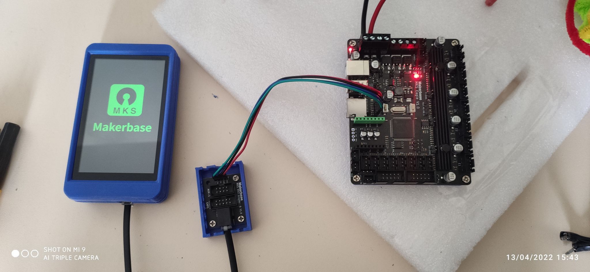

  12. J'ai tenté la connections au PC mais rien, j'ai bien le bruit deC'est encore moi j'ai reçu ma carte et l'écran mais je n'arrive à rien voila ce que sa me fait. J'ai testé plusieurs micro SD de mettre à jour l'écran comme dit sur https://github.com/makerbase-mks/MKS-H43 mais rien l'écran reste noir Même avec une carte sd avec marlin direct sur la carte rien comme sur la photo J'ai tenté la connections au PC mais rien, j'ai bien le bruit de connections mais même pronterface ne parvient pas à ce connecté. Avez vous une idée ? J'avoue la je désespère

  14. merci pommeverte ca a fonctionné, comme ca je vais pourvoir flash la cm directement sorti du carton demain matin
