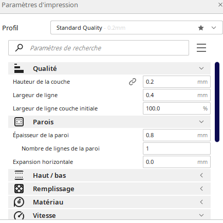

  1. Pour moi, ce paramètre est décoché (et ca plante), si je le coche, c'est ok. Je ne connaissais pas cette ligne. Problème résolu. Merci à tout le monde

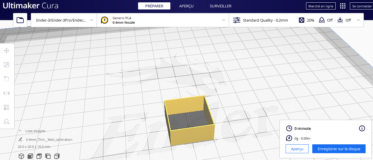

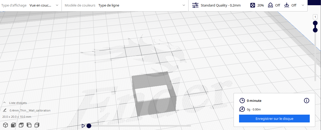

  2. Merci pour vos retours. Pas de changement que je sache, j'essaie d'affiner l'impression pour du texte fin extrudé, mais je n'ai touché qu'aux réglages de l'imprimante (XYZ, PID, ...) et seulement au type de filament (diamètre) dans le logiciel. - pièce pleine : ok - cases cochées : ok - profils : intéressant mais je n'ai pas trouvé où les installer -_-' J'ai essayé de passer le STL sur Fusion 360 pour l'exporter dans CURA... toujours pareil En effet, ça semble venir de la pièce elle-même (j'ai tenté un cube de 9mm et ça passe) Les thin wall 0.5 passent, mais pas les 0.4. Je m'en contenterai. Encore merci
  3. Bonjour, Depuis peu mon Cura se comporte bizarrement et une simple pièce de calibration comme un Thin Wall 0.4mm génère un découpage vide (0m / 0 minutes / 0€). Même en remettant les réglages par défaut (Generic PLA, paramètres conseillés, ou contour spiralisé...), désinstallé/réinstallé, j'ai toujours ce soucis. Je ne sais plus quoi faire. Merci de votre aide
