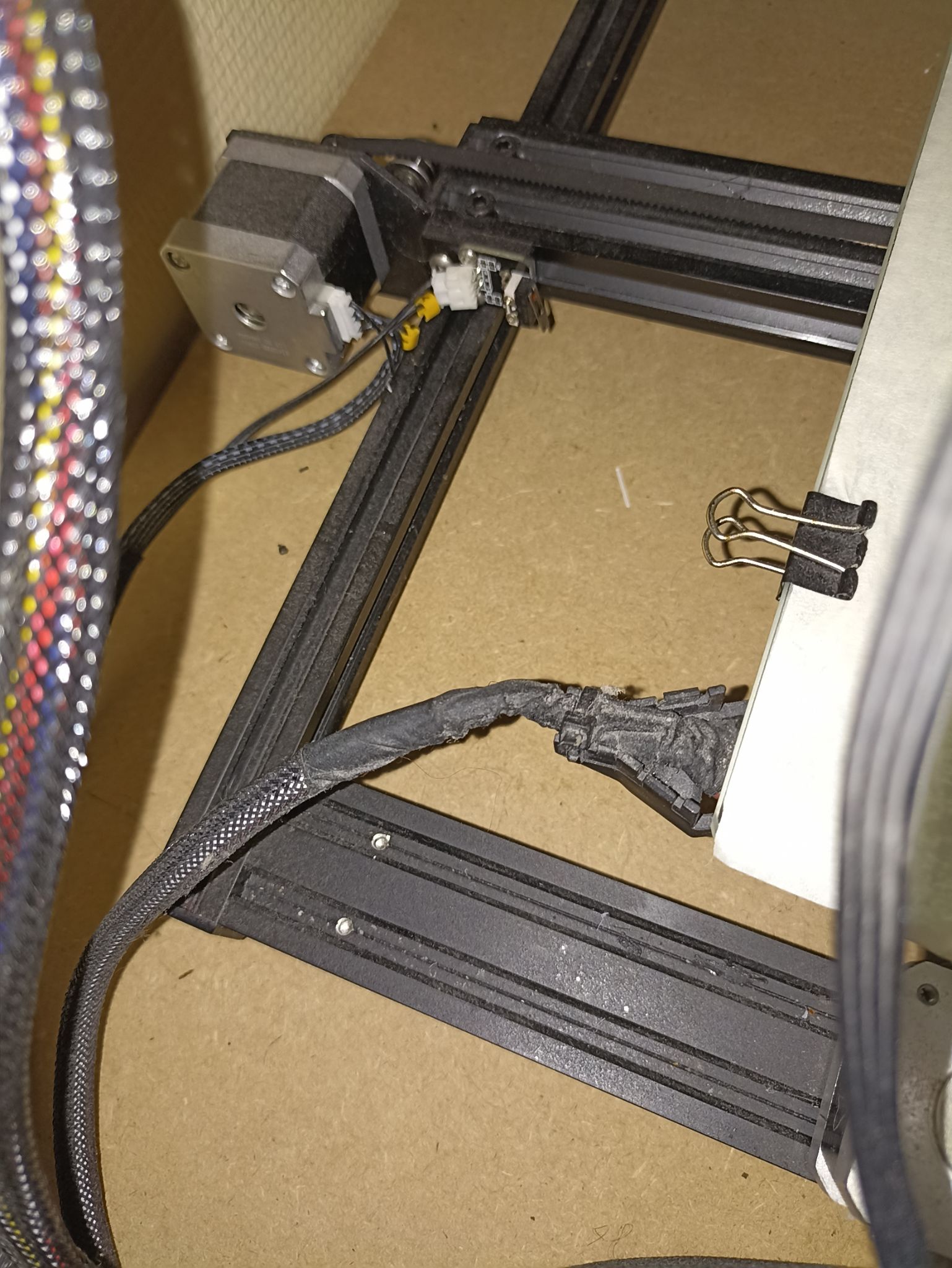

  3. C'est ce que je comptais faire justement, ou alors prendre un câble neuf dans le pire des cas. C'est surtout le câble d'alimentation de mon plateaux qu'il faudrait que je change si cela se reproduit. Après je ne sais pas si c'est changeable et si oui le cout que cela va entraîner
  4. Merci a vous 2 pour vos réponses. Donc il y a des chance pour que cela vienne des câbles dégradé du câble du plateau si je comprends bien tous. Si jamais vous savez où trouver quelque chose de fiable j'ai peux confiance en Aliexpress pour ce genre de choses. Cordialement
  5. Bonjour et un grand merci pour ta réponse, au niveaux des vis tout semble ok, elles sont bien serré ( de mon point de vue ). L'autre extrémité du fils côté alimentation est lui aussi légèrement abîmé mais très nettement moins. Je n'ai pas remarqué d'anomalie pendant mon inspection. Le câble chauffant de mon plateau est un peux raplapla mais ne chauffe pas spécialement

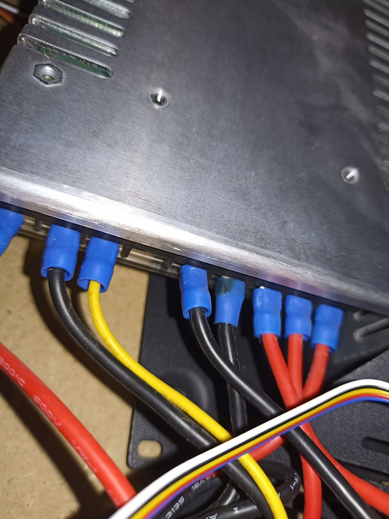

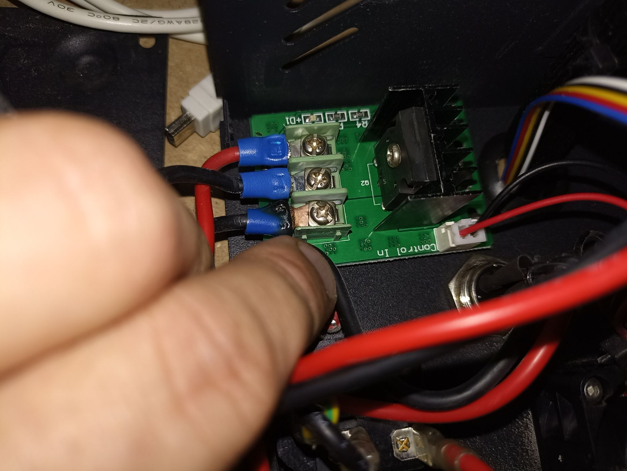

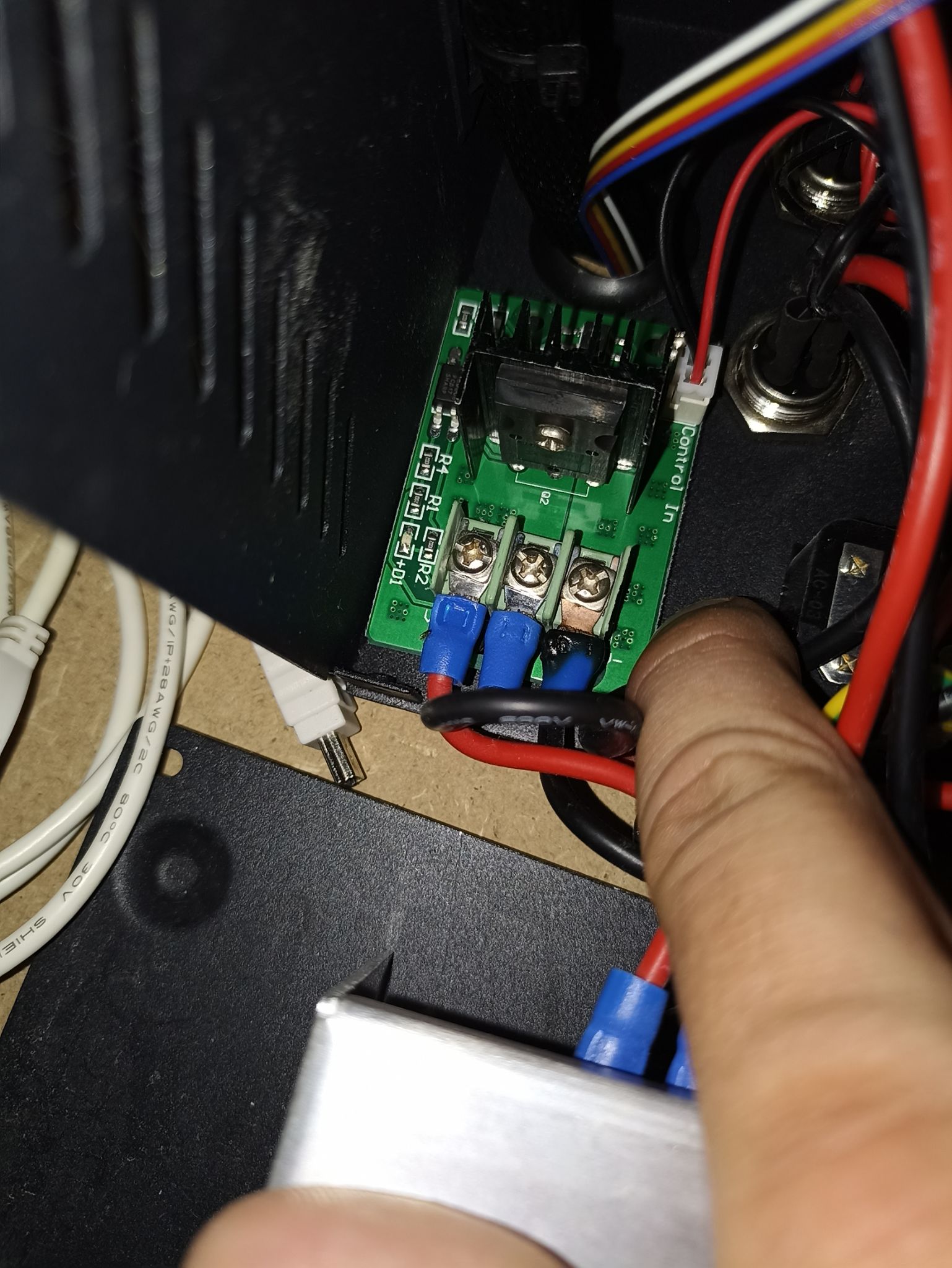

  6. Bonjour à vous tous Je continue ma petite aventure sur la CR-10 sans trop de soucis pour le moment ( en fait si mais là plus par sont résolu ) il y a 3 jours j'ai ouvert mon boîtier pour changer les câble de mon bltouch ( mettre des plus grand ) grosse connerie, j'ai fais tomber mon bltouch il clignote en rouge et ne veux plus rien savoir savoir bref en la démontant je me suis aussi rendu compte que certaines connectiques de l'alimentation avaient brunis .... naturellement j'ai un peux la flemme de mettre le feu chez moi ... que pensez vous qu'il faille que je fasse ? Merci par avance

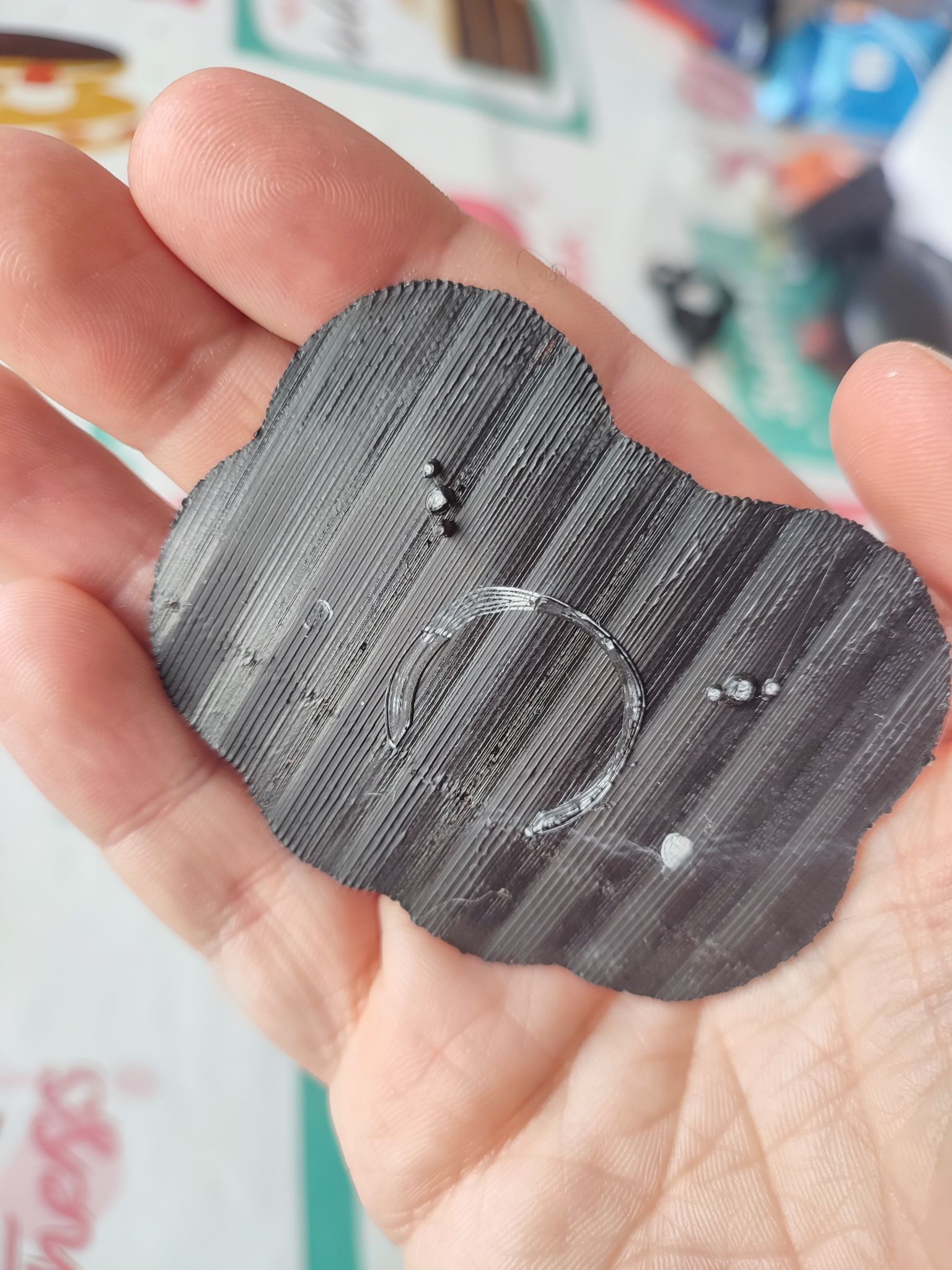

  8. Sans support aucun doute que ça passe ( je n'en n'utilise pas pour cette pièce ) Après utilise le radeau car c'est ce qu'un amis m'as dit de faire aussi vu que ça ne s'imprimais pas bien sans rien .. Si il y a une chose a reprocher à cette imprimante c'est la qualité du verre du plateau, il est particulièrement détestable car la surface est pas vraiment plane. Typiquement le mien est légèrement bombé et c'est pas terribles @Idealnightmon imprimante doit être a peut près bien calibrer sinon mon impression ne serai pas aussi propre

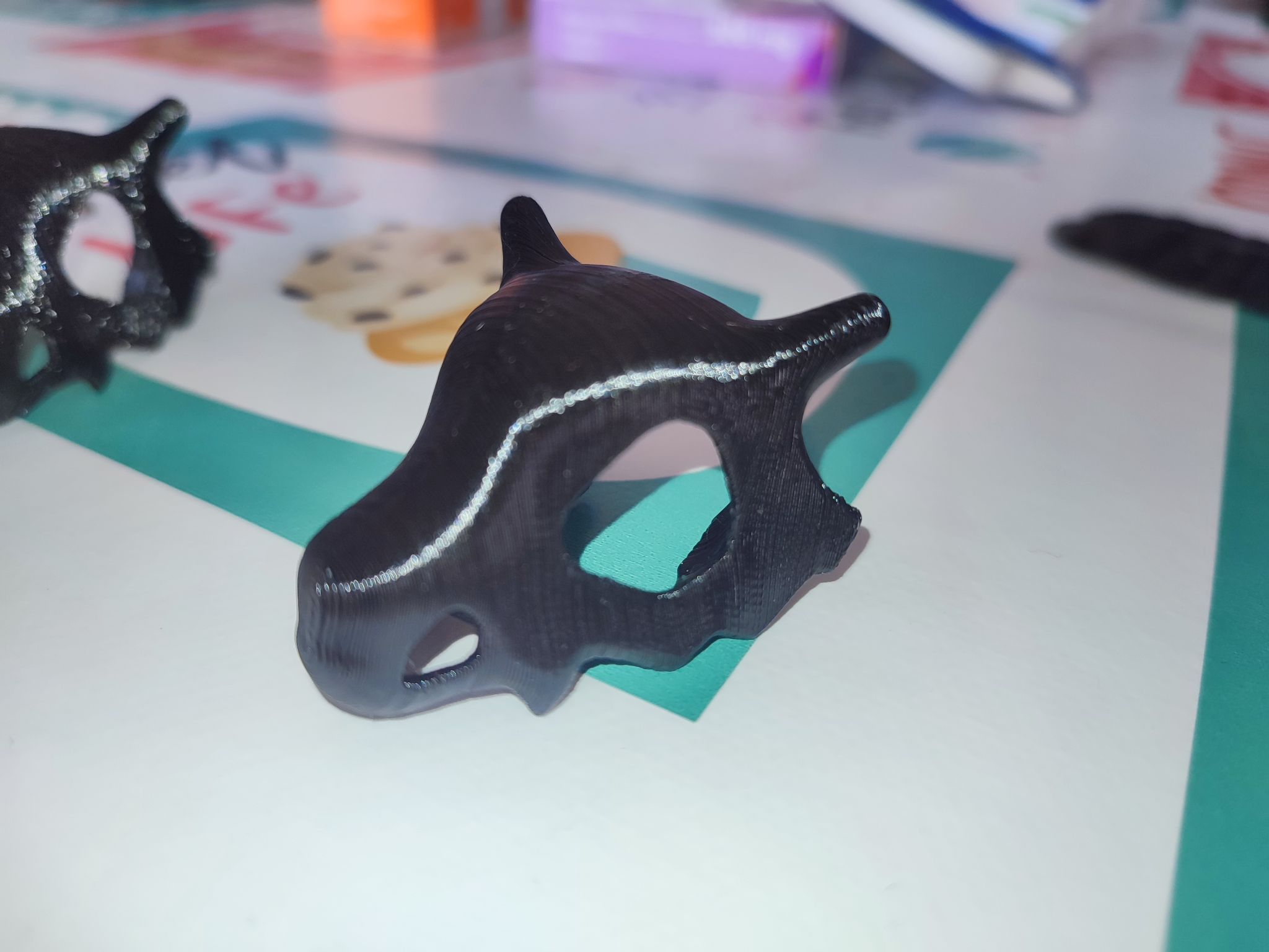

  9. Évidemment, par contre il n'est pas en taille 1:1 Je le testerai a l'occasion que une ultimaker du boulot voir ce que ça donne. Voilà le stl en question : https://www.thingiverse.com/thing:4946522 Il est imprimé verticalement et fais 5 cm de haut.
  10. Cette pièce est très dur a imprimer sans radeau, les pointes n'adhèrent pas. Je n'ai pas réalisé cette configuration mais le fait de diminuer le débit ne risque pas de dégrader le crâne en lui même ?
  11. Re-Bonjour, L'impression viens de se terminer après 1H42. Ce que je peux dire, c'est que le support d'adhérence n'est clairement pas une grande réussite. Par contre, mon extrudeur ne claque plus ( ce qui arrivais parfois en cas de mauvais réglage ) Après le crâne d'osselait est méga propre je trouve Bon avais fais une calle a l'arrache en carton pour mettre au bon niveau le bltouch et ça marchait, j'en ai fais une propre imprimer en 3D maintenant je suis reparti pour tout recommencer ..
