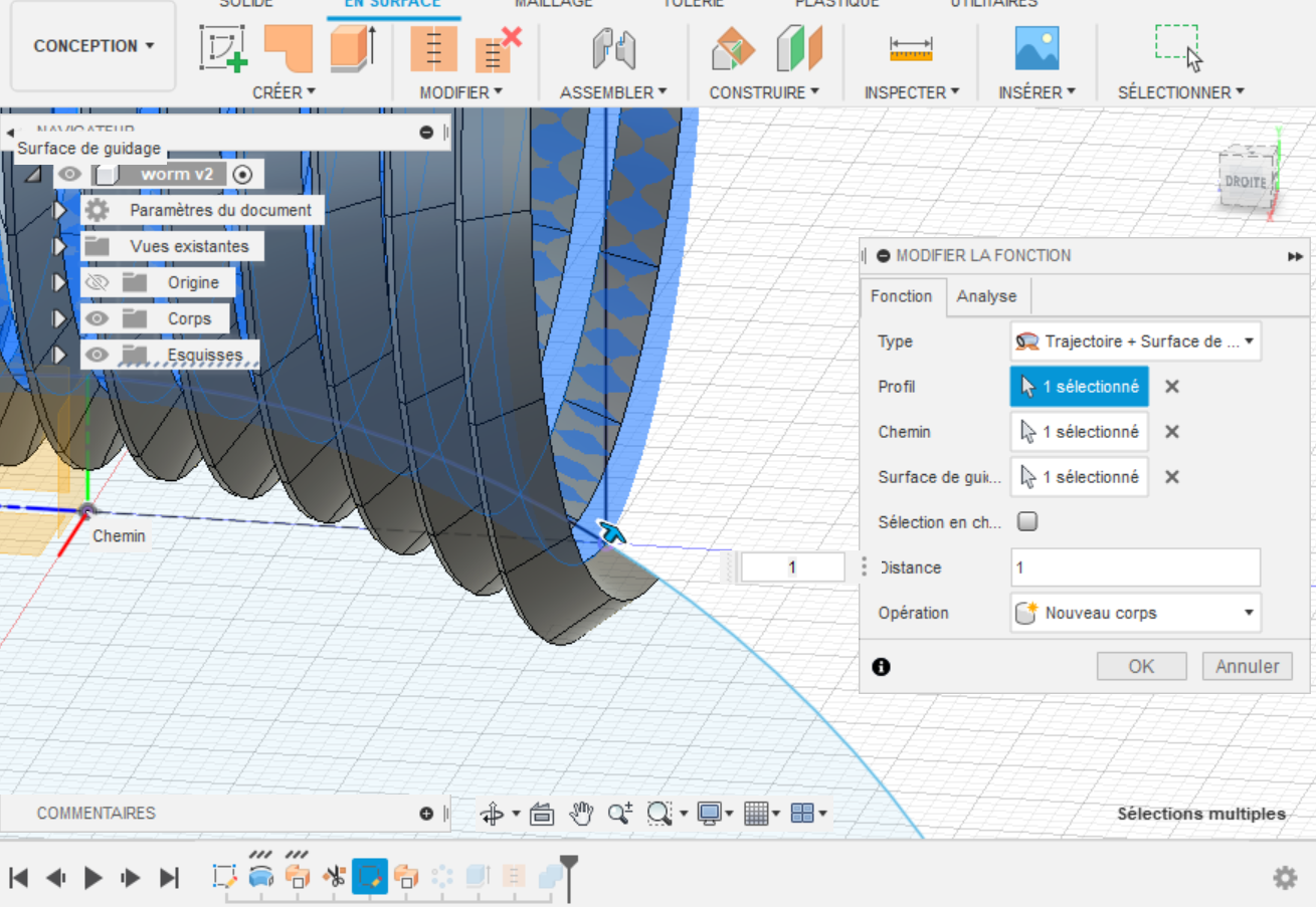

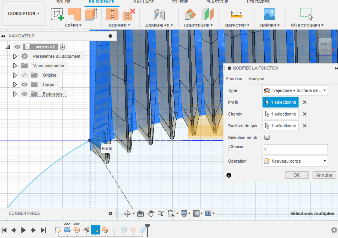

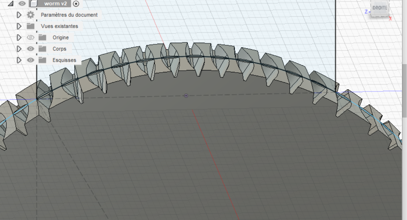

  3. Bonjour à tous, Je suis occupé à essayer de modéliser des vis sans fin hyperboliques sur fusion. Je suis tombé sur ce sujet: de chacha007 (merci à lui d'avoir partagé ses infos) qui est exactement ce que je cherche. Malheureusement, je n'arrive pas à reproduire exactement son modèle et je me retrouve avec des dents non régulières sur la roue. J'ai l'impression que mon problème provient de ma fonction de balayage de la dent sur la vis qui suit une trajectoire en spirale, ce qui fait que la dent se termine au delà du corps de la vis. Quelqu'un peut-il m'aider à comprendre ce que j'ai manqué, s'il vous plait? Bonne journée.
