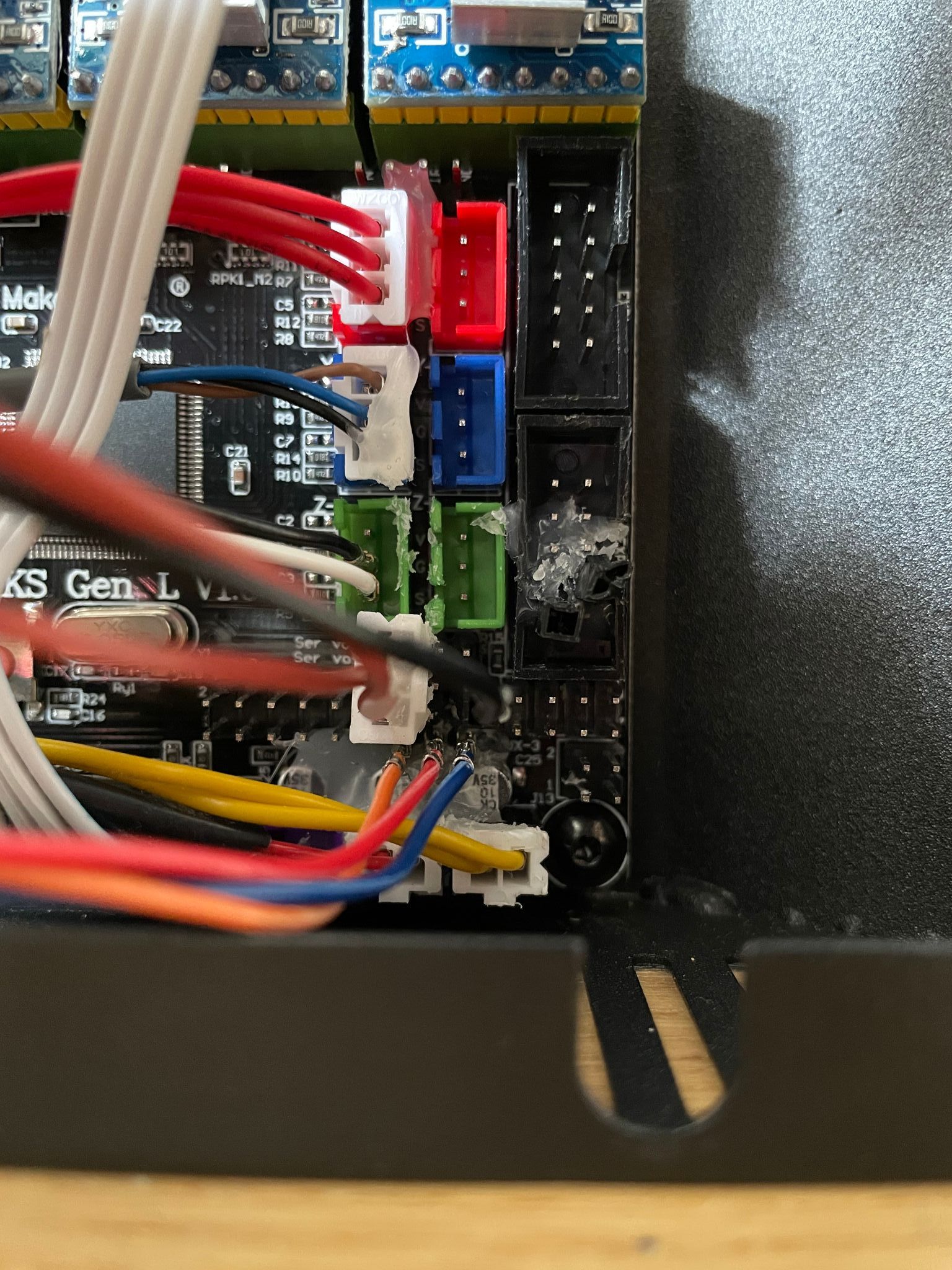

  1. bonjour, Le BL Touch fonctionnait très bien il y a six mois et les cables coté bl touch n'ont pas été touchés. Je vais recommander une rallonge sur compozant pour voir si c'est mieux.
  2. j'ai fait le test avec les connecteurs plastiques. J'ai retiré les isolants pour vérifier que la connexion dans les pins est correct.
  3. Bonjour, Merci pour ton retour et avis je dois donc changer de BL Touch il semblerait le branchement me semble bon. Le fil bleu correspond au fil marron du bl touch.
  4. Bonjour, Je possède une sidewinder x1 depuis un peu plus d'un an. J'avais installé un BL Touch avec la méthode Guero Loco et Firmware Molise. Tout fonctionnait normalement. J'ai était un peu plus de 6 mois sans l'utiliser, je voulais refaire des prints pour mes filles. et lors de la mise sous tension problème M999. Le pointeau du bl touch ne sort pas au boot de l'imprimante. - J'ai refait les câblages. - Tests avec Firmware Guero Loco. NOK - Tests avec Molise 2.4 NOK Je sèche sur la cause de l'erreur. paramètres dans le configuration.h pour la section bl touch #define BLTOUCH //uncomment if you use a BLTouch #ifdef BLTOUCH #define Z_MIN_PROBE_USES_Z_MIN_ENDSTOP_PIN #define Z_MIN_PROBE_REPEATABILITY_TEST #define NOZZLE_TO_PROBE_OFFSET { 30, -32, 0 } # Pas sûr pour cette ligne car dans le firmware Guero Loco Dans le firmware de Guero Loco si je dit pas de bêtise: #define X_PROBE_OFFSET_FROM_EXTRUDER +30 // X offset: -left +right [of the nozzle] #define Y_PROBE_OFFSET_FROM_EXTRUDER -32 // Y offset: -front +behind [the nozzle] #define Z_PROBE_OFFSET_FROM_EXTRUDER 0 // Z offset: -below +above [the nozzle]
