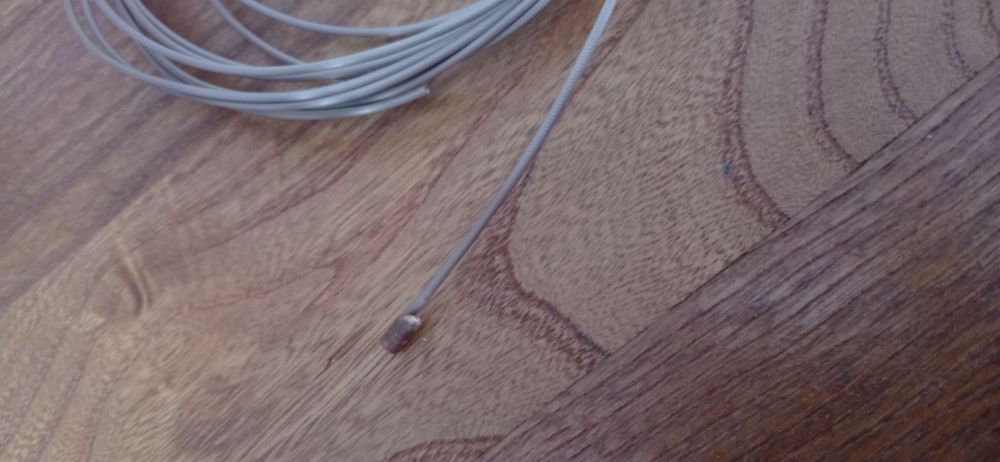

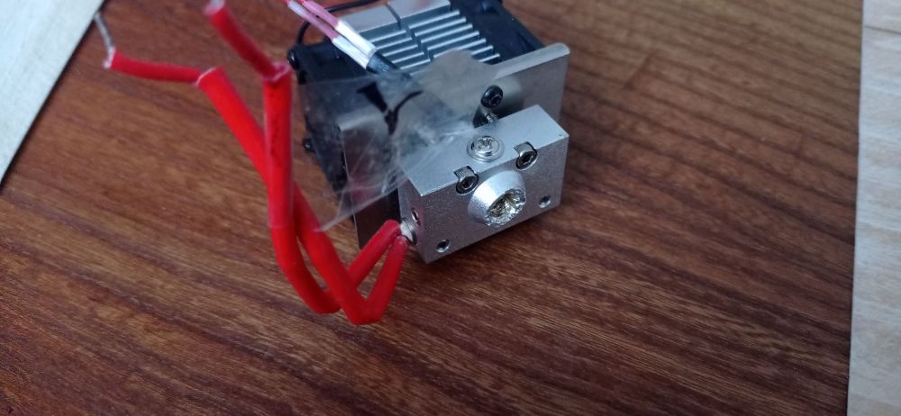

    Bonjour, merci pour toutes ces infos. Désolé de ma réponse tardive, mais je voulais bien étudier ta réponse et regarder en détail avant de répondre des bétises. Comme je le disais, j'ai changé la tête et tu as raison PPAC l n'y a qu'une seule buse comme tu me l'a indiqué . Donc je suis rassuré de ce côté le pb ne vient pas de là. Depuis, plus de fuite au niveau de la buse car le filetage était endommagé. Je ne remarque pas de pb de jonction. En fait, les bouchons remontent dans le tube (diamétre interne trop important ? tubes non adaptés ?). En tout cas le bout du tube a l'air un peu fondu, donc vu les infos que tu as donné, je vais le recouper. J'arrive à me connecter en USB avec Repetier Host et Cura , je post les résultats du report Setting et du firmware rapidement (du moins dés que j'ai compris ou les trouver). EDIT : Je remarque que le centre du plateau est un poil plus haut que les bords, c'est normal ? Voici ce que tu as demandé PPAC >>> m503 SENDING:M503 echo: G21 ; Units in mm echo: M149 C ; Units in Celsius echo:Filament settings: Disabled echo: M200 D1.75 echo: M200 D0 echo:Steps per unit: echo: M92 X80.01 Y80.00 Z400.00 E395.00 echo:Maximum feedrates (units/s): echo: M203 X300.00 Y300.00 Z20.00 E25.00 echo:Maximum Acceleration (units/s2): echo: M201 X1000 Y1000 Z100 E5000 echo:Acceleration (units/s2): P<print_accel> R<retract_accel> T<travel_accel> echo: M204 P3000.00 R3000.00 T3000.00 echo:Advanced: S<min_feedrate> T<min_travel_feedrate> B<min_segment_time_us> X<max_xy_jerk> Z<max_z_jerk> E<max_e_jerk> echo: M205 S0.00 T0.00 B20000 X20.00 Y20.00 Z0.40 E5.00 echo:Material heatup parameters: echo: M145 S0 H190 B60 F0 echo: M145 S1 H240 B90 F0 echo:PID settings: echo: M301 P45.80 I3.61 D145.39 echo: M304 P182.46 I35.92 D231.70 >>> m115 SENDING:M115 FIRMWARE_NAME:Marlin 1.1.8 (Github) SOURCE_CODE_URL:https://github.com/MarlinFirmware/Marlin PROTOCOL_VERSION:1.0 MACHINE_TYPE:Printer EXTRUDER_COUNT:1 UUID:cede2a2f-41a2-4748-9b12-c55c62f367ff Cap:SERIAL_XON_XOFF:0 Cap:EEPROM:1 Cap:VOLUMETRIC:1 Cap:AUTOREPORT_TEMP:1 Cap:PROGRESS:0 Cap:PRINT_JOB:1 Cap:AUTOLEVEL:0 Cap:Z_PROBE:0 Cap:LEVELING_DATA:0 Cap:BUILD_PERCENT:0 Cap:SOFTWARE_POWER:0 Cap:TOGGLE_LIGHTS:1 Cap:CASE_LIGHT_BRIGHTNESS:1 Cap:EMERGENCY_PARSER:0 Connecting... start Printer is now online. echo: External Reset Marlin 1.1.8 echo: Last Updated: 2017-12-25 12:00 | Author: (none, default config) echo:Compiled: Aug 18 2019 echo: Free Memory: 2852 PlannerBufferBytes: 1360 echo:V121 stored settings retrieved (614 bytes; crc 49772) echo:poweroff stored settings retrieved (56 bytes; crc 38879) read file dir: / read file name: a10m~1.gco echo: G21 ; Units in mm echo: M149 C ; Units in Celsius echo:Filament settings: Disabled echo: M200 D1.75 echo: M200 D0 echo:Steps per unit: echo: M92 X80.01 Y80.00 Z400.00 E395.00 echo:Maximum feedrates (units/s): echo: M203 X300.00 Y300.00 Z20.00 E25.00 echo:Maximum Acceleration (units/s2): echo: M201 X1000 Y1000 Z100 E5000 echo:Acceleration (units/s2): P<print_accel> R<retract_accel> T<travel_accel> echo: M204 P3000.00 R3000.00 T3000.00 echo:Advanced: S<min_feedrate> T<min_travel_feedrate> B<min_segment_time_us> X<max_xy_jerk> Z<max_z_jerk> E<max_e_jerk> echo: M205 S0.00 T0.00 B20000 X20.00 Y20.00 Z0.40 E5.00 echo:Material heatup parameters: echo: M145 S0 H190 B60 F0 echo: M145 S1 H240 B90 F0 echo:PID settings: echo: M301 P45.80 I3.61 D145.39 echo: M304 P182.46 I35.92 D231.70 hardware version:9.50echo:Fixed parameter (6 bytes; crc 53823) echo:SD card ok Je suis allé voir sur https://www.geeetech.com/download.html?download_id=31 pour mettre à jour l'imprimante. Lorsque je vais sur ABOUT PRINTER/BOARD INFO/ dans le menu de l'imprimante, j'ai une GT2560 V4.0.... firmware 2.0 et sur le côté de la tête il y a un support pour 3D touch. Par contre il n'y a qu'un firmaware : For A10M(ONLY for GT2560 V4.1 series motherboard, Selectable 3Dtouch function)... J'ai besoin d'un driver special ou si je met un 3D ouch c'est suffisant le 2.0 ?

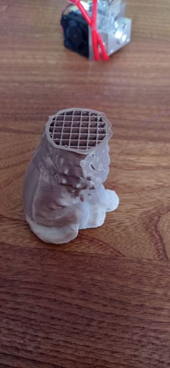

    Bonjour, comme je l expliquai dans ma longue présentation, j ai des soucis avec une A10M. J ai remplacé la tête par celle que je viens de recevoir et le soucis reste le même. Certe la buse aurait posé un jour un soucis mais il s avère qu en fait le soucis est ailleurs. J ai baissé les bras il y a un an et demi mais cette fois je veux trouver car elle n a jamais imprimer plus loin que le chien et se sans tête. Le fil de la 2eme bobine bourre.... En cherchant dans Cura je vous que Extruder 2 est a une température de 0 alors que le 1 est a température ambiante ! Pourtant les 2 extruders sont biens dans la config. Je suis alors allé dans les options de l imprimante et la, il n y a qu un seul extruder. Je ne sais plus quoi faire. Si l extruder 2 ne chauffe pas normal que ca se bouche ? (Enfin si ca fonctionne ainsi). J avais bien 2 couleurs sur la toute première impression il y a un an et demi. Pb d un truc que j ai toucher ? Mauvaise manip lors de l installation de Cura ? Ci dessous les bouchons que j ai eu avec 2 marques de PLA blanc et un autre en gris. Et le bouchon que nous avions eu il y a un an et demi. Help
