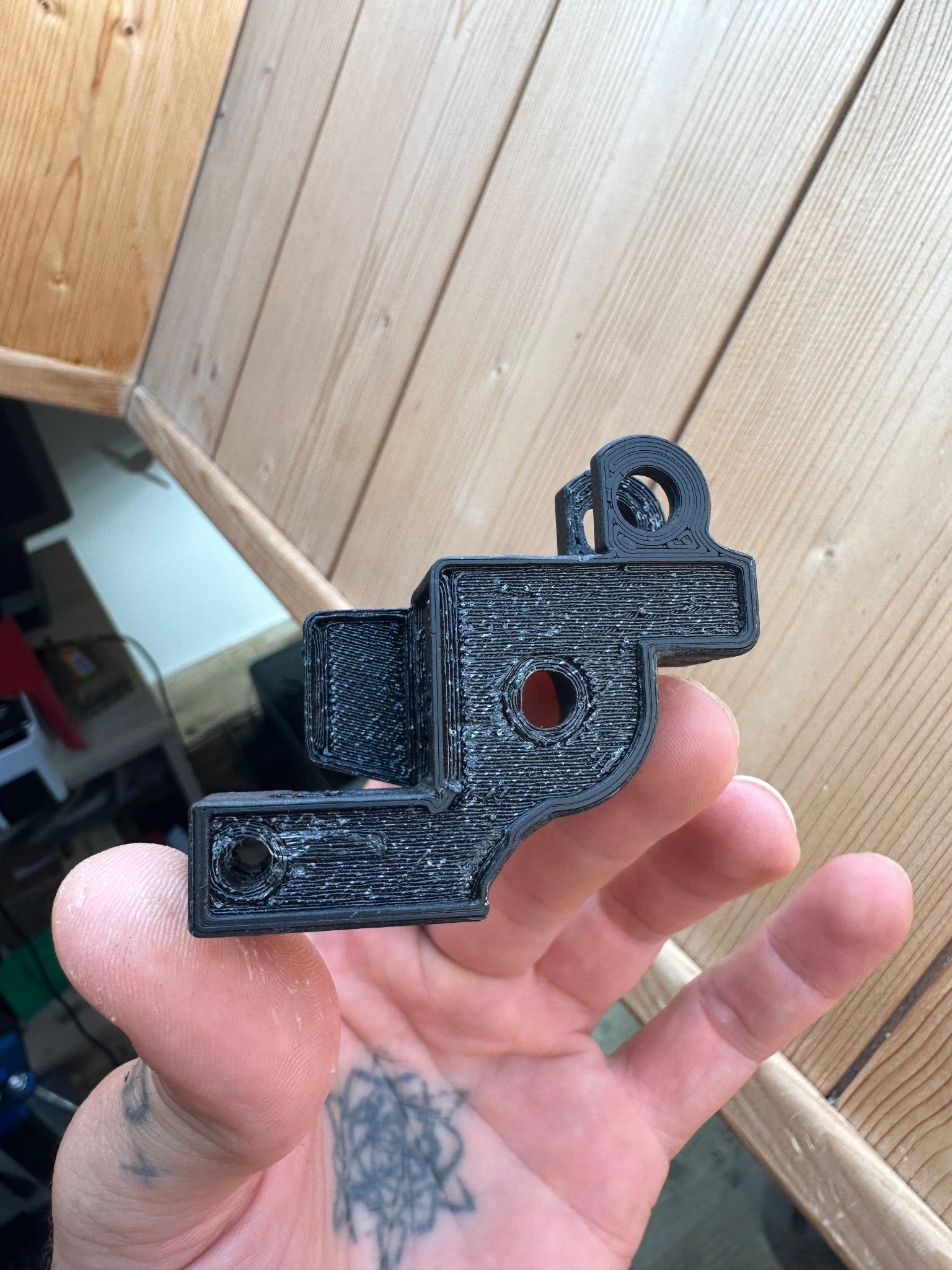

Bon vu que j’aime pas ne pas arriver à faire un truc j’ai fini par mettre un revêtement buildtak sur le côté sans rien de la engenering plate et j’ai enfin réussi à imprimer ce pc abs! Ça colle super fort et pas de wrapping du coup! Y compris sur des surfaces planes sur des support (je suis content ) et sans faire gaffe avec les fortes chaleurs des dernières semaines je suis monté à environ 70• sans le vouloir dans le caisson en imprimant de l’ABS et pas de soucis niveau mécanique ou électronique si jamais… -

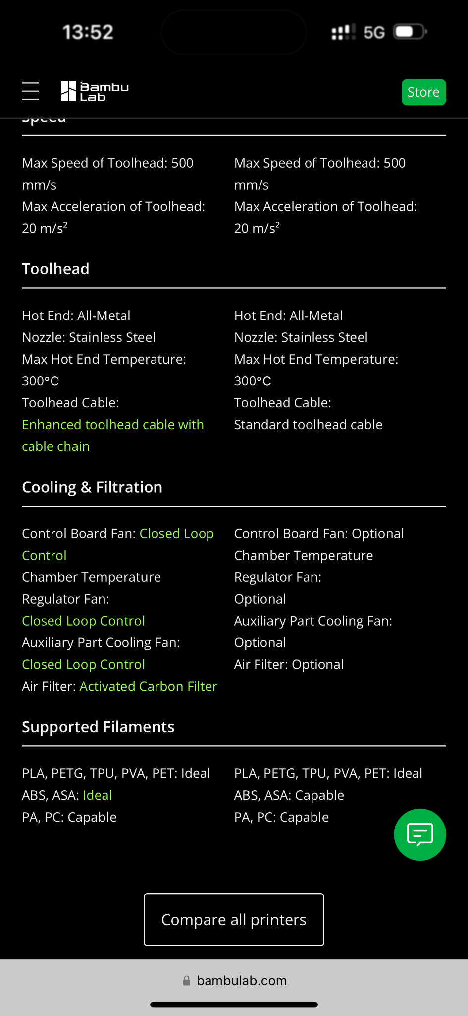

Bien le bonjour, en ces temps de forte chaleur j’ai une question concernant la température d’enceinte, sur le papier il est écrit que la température d’enceinte peut aller jusqu’à 50• mais que se passe il si ça monte au delà? j’aimerais vraiment imprimer un truc où la température du caisson doit être à 90/100• (pc abs nanovia) j’ai des soucis de wrapping y compris avec une température interne de 47•, du coup j’envisage de refaire un caisson externe autour de la p1s pour réussir à monter au delà de 50• (et accessoirement de réduire le bruit de fonctionnement, ma nana ca finir par me la balancer sur la tête à la longue) je pense je rêve un peu pour les 90• mais si je monte à 60/70 ce sera déjà pas mal je pense c’est jouable… si quelqu’un a déjà tenté j’aimerais bien avoir votre avis… merci

Et par curiosité c’est quel filament? Là je test de l’ABS cf Nanovia ça m’a l’air super bien parti! Vous savez si la ventilation de la régulation de la température de la chambre se déclenche toute seule à 50•? Là j’arrive à maintenir à 47.9 mais je sais pas trop comment ça évolue…

J’avoue c’est tellement jouissif d’avoir un truc qui marche du premier coup sans se prendre la tête! sauf que: j’avais mal compris, la température de la chambre n’est pas réglable, en tout cas pas avec un thermostat mais manuellement, j’ai vu un mod à faire mais soudure sur une carte et là j’ose pas sur cette bécane pas moyen d’imprimer du pc abs, ça wrappe systématiquement à la première couche (plate haute température) et je pense que c’est dû à la différence de température bed (100•)/ chambre… va falloir que je fasse pas mal d’ajustements… le tpu dfr doré veut pas, l’extrudeur claque… bon ça me fait pareil sur ma x2 je pense ce tpu est une belle daube, a priori pas de soucis pour le même en « azure » prochain test abs cf je verrais ce que ça dit, en théorie c’est moins exigeant que le pc abs
