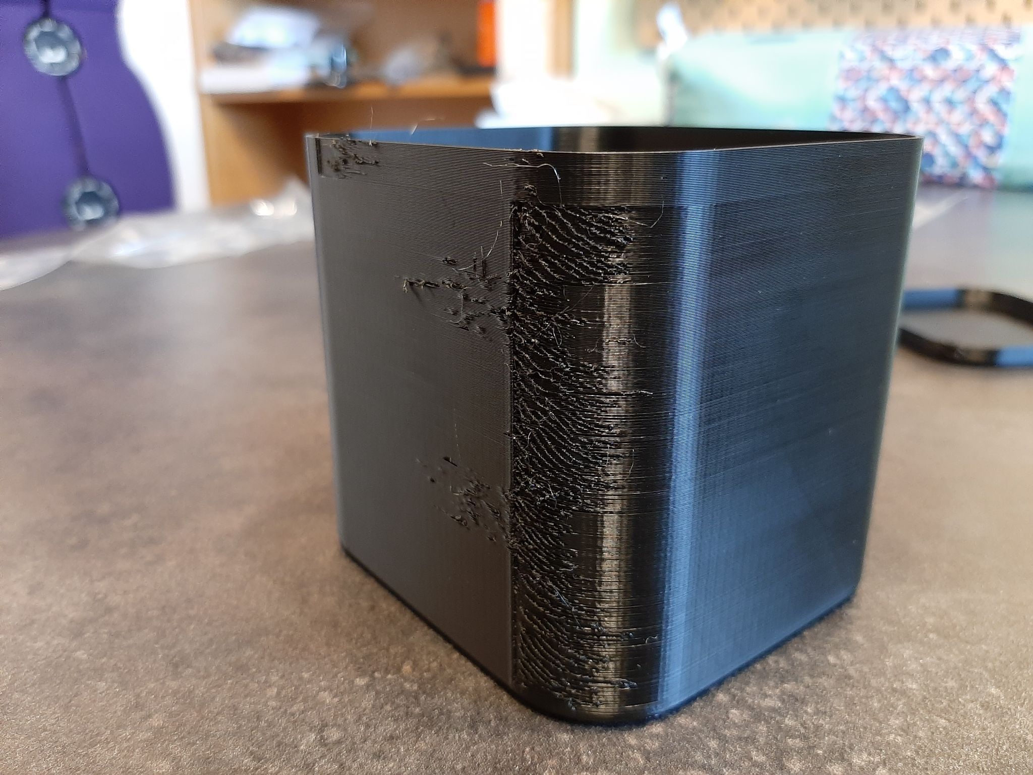

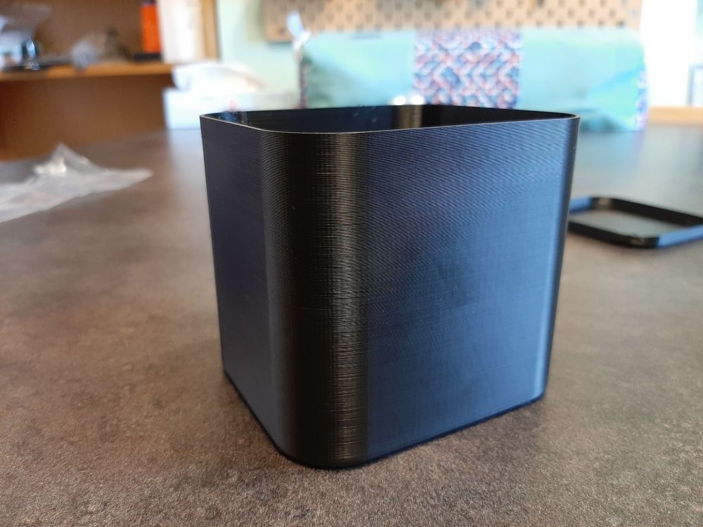

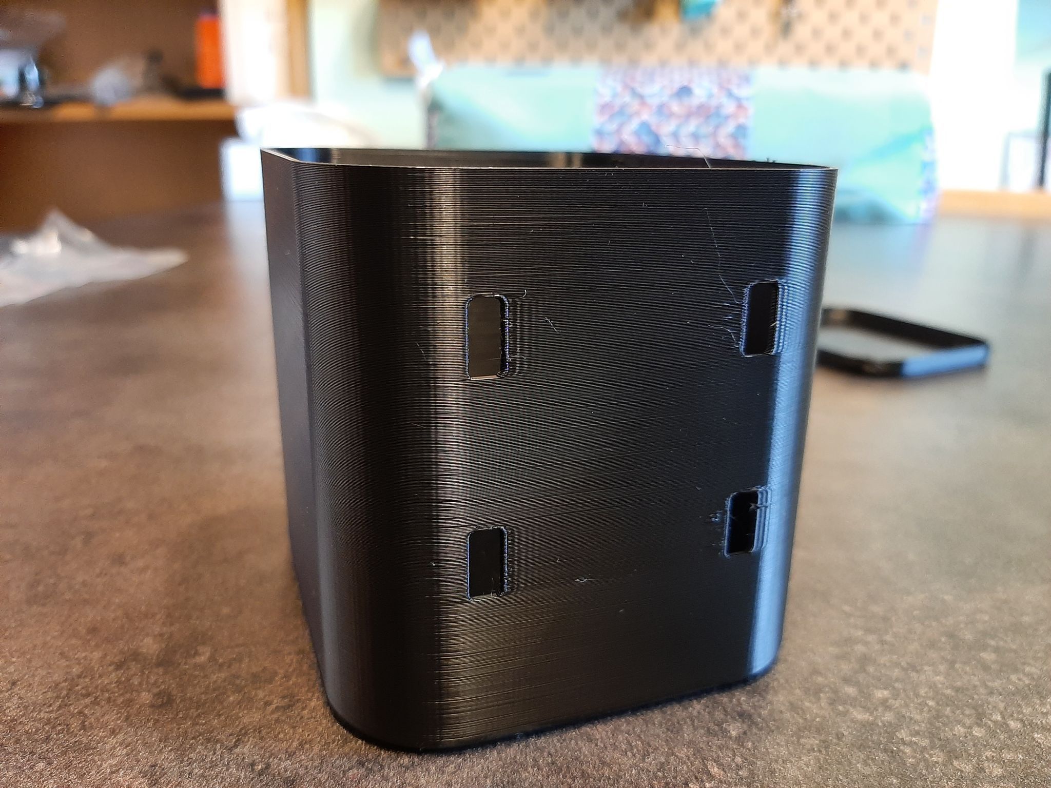

  2. Bonjour. Je rencontre un soucis sur une impression avec du PETG. Je trouve l'impression en premier temps globalement satisfaisante mais au niveau de la "couture", je me retrouve avec des pseudo boulettes qui s'étale de temps en temps a proximité. Ci-joint quelque photos. Concernant certains paramètres : Temp extrudeur : 230°C Rétraction : 2mm - 35mm/s J'ai ensuite testé un nouveau réglage sur la rétraction Rétraction : 3mm - 35mm/s + Rétracter au changement de couche Je pensais que la cause était une un écoulement ou sur-extrusion... mais non visiblement J'ai également calibré l'extrudeur. Avez-vous une idée ? Merci

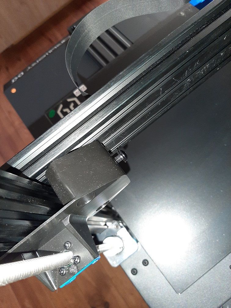

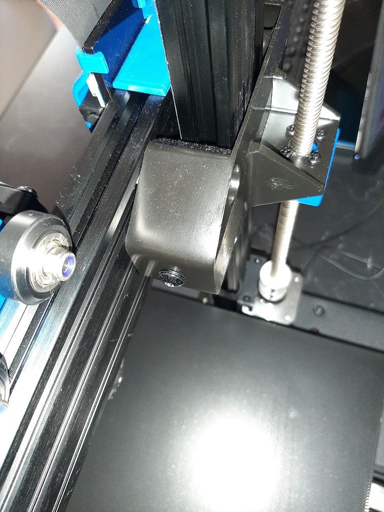

  8. Bonjour, Je suis en possession d'une SWX2 depuis peu. Si je regarde la notice ainsi que divers vidéos, on nous invite à régler la "pression" des galets de l'axe Z. Si je regarde sur mon imprimante, les vis type "BTR" permettant de réaliser cette opération sont des vis de réglage avec une tête + rondelle, alors que ce que l'on voit sur les vidéos se sont des vis type "crayons"... Je suis donc limité sur ce réglage, néanmoins comment savoir quand les galets sont bien réglés (suffisant mais pas trop) sur les montants des Z ? 2e question, J'ai eu une note du fabriquant qui semble indiquer de devoir desserrer les vis de fixation du bras horizontal sur les Z. Si on desserre, l'ensemble ne tiens plus... Comment interpréter vous leur note ? J'ai fait la même demande a 3dArtillery Expert... Merci à vous
