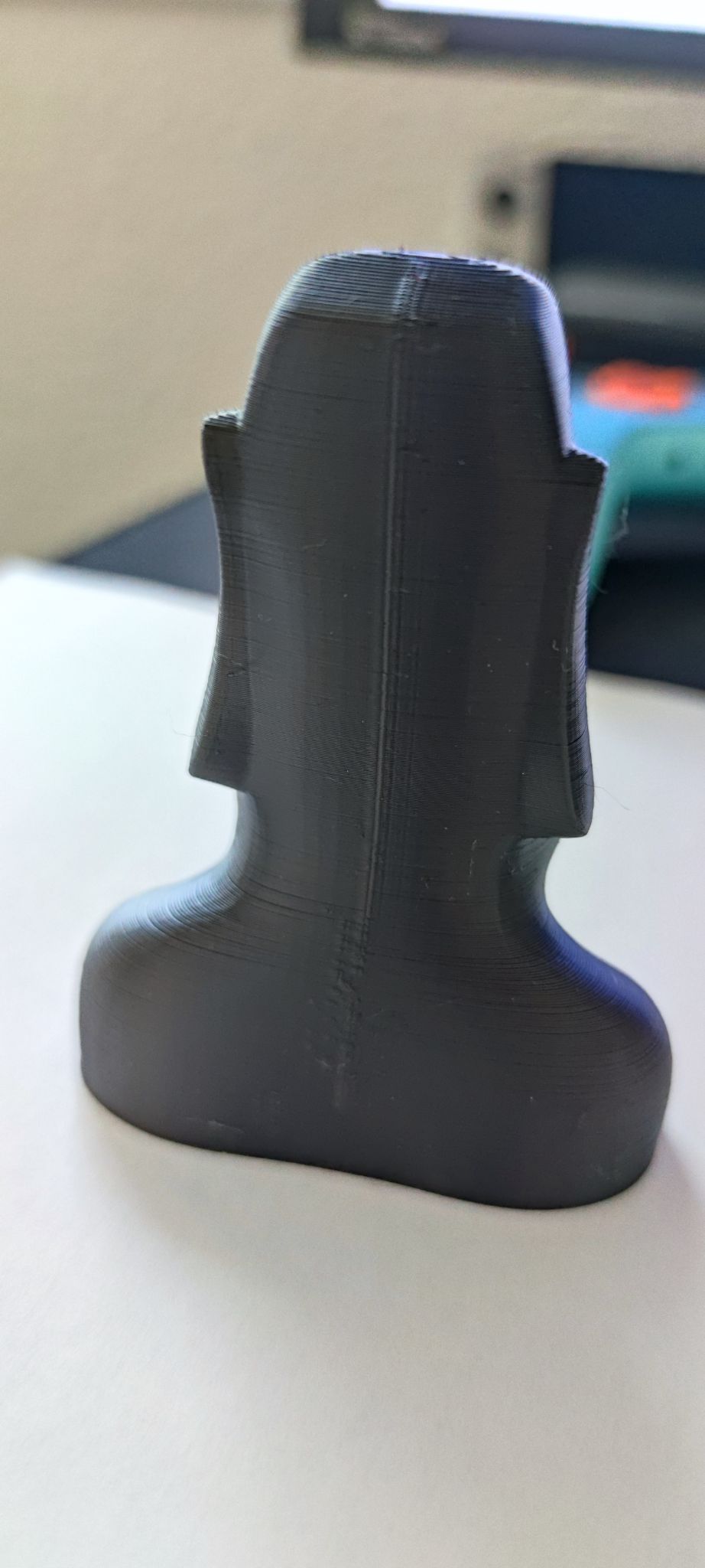

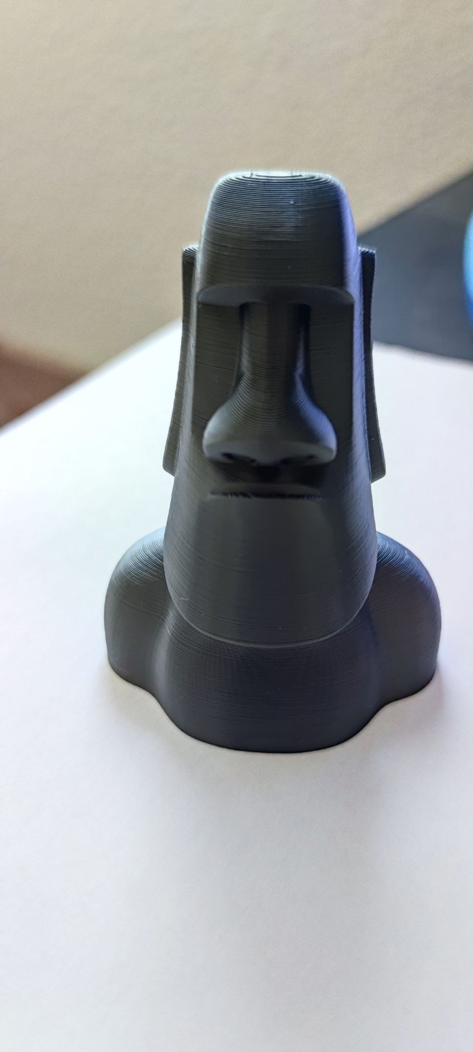

  3. enfin!! je reviens vers vous avec des nouvelle j'ai tout reçu, tout remonter tout calibrer ce que j'ai pu (pas l'extruder impossible de communiquer via le pc surement WIN11...). et ca ce passe plutôt mieux pour le moment : J'ai juste un léger défaut a l'arrière que je n'explique pas trop si vous avez une idées/conseils je suis preneur: on dirait une sorte de jeux a l'inversion comme peuvent l'avoir des CNC... courroie pas assez/ trop tendu? encore merci pour vos conseils

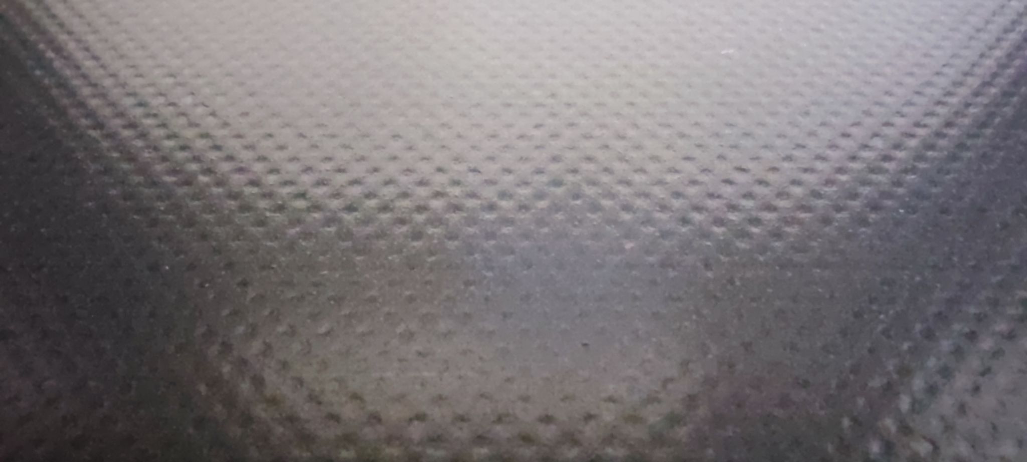

  5. Pour l'acétone j'avais lu sur le net que c'étais OK j'espère ne pas être tomber sur le pire "conseil". Après si on me le déconseille j'arrête de suite !! je n'ai fait que 2 3 impression donc peu de nettoyage j'ai pris une photo du plateau en macro du mieux que j'ai pu : j'ai lu plusieurs fois que pas mal de monde mettaient les plaque en acier j'y pense aussi a voir. j'avoue que la technique du papier ne me conviens vraiment pas j'ai surement mal faire, je préfère utiliser des cales d'épaisseur que je considère bien plus fiable et "stable" j'ai lu sur le forum il me semble, qu'il fallait 0.05 +-0.025 entre la buse et le plateau c'est bien ca ?

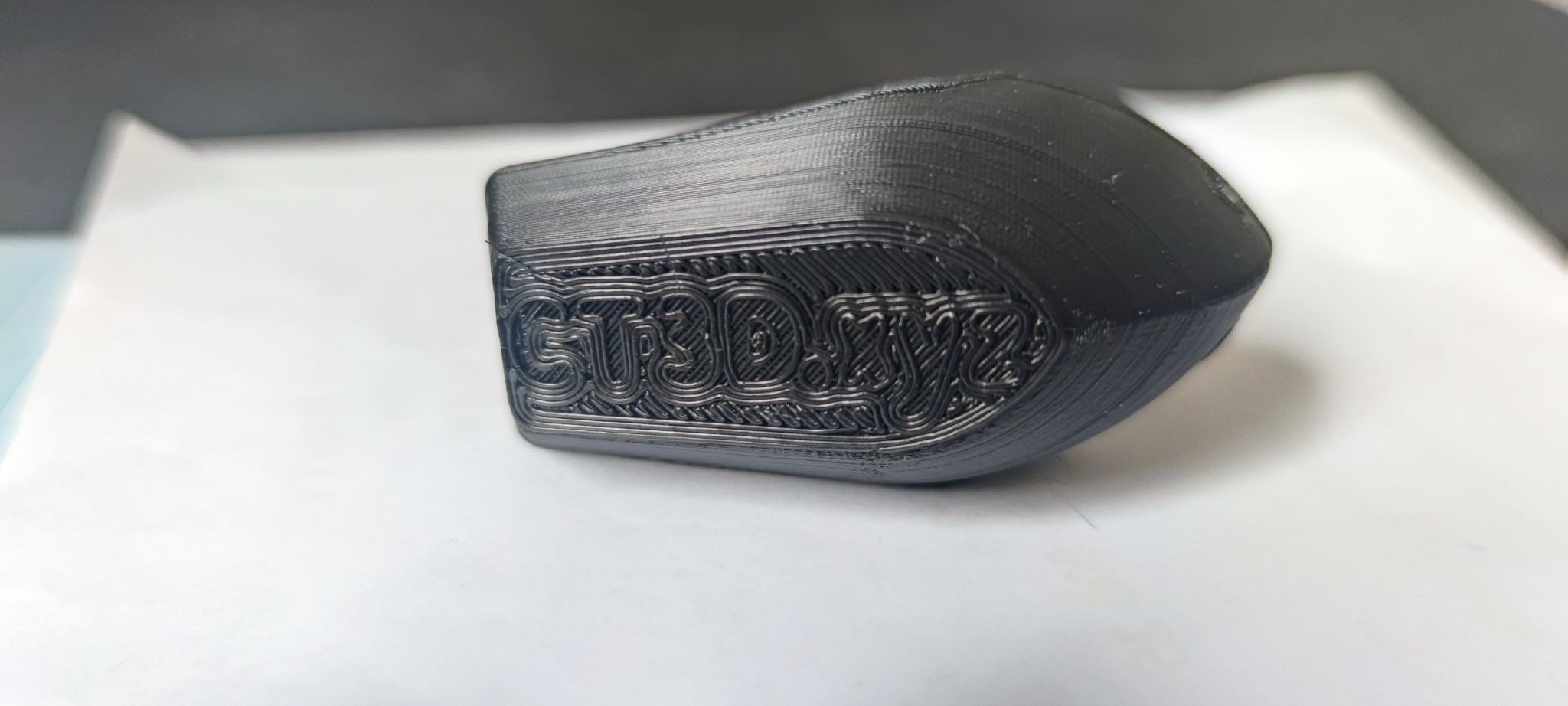

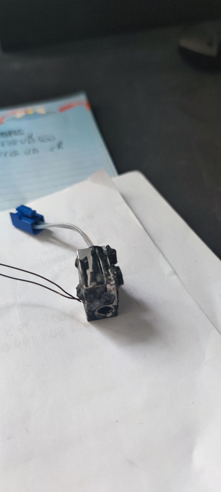

  6. voila la première la seul impression qui a tenue et un aperçu de la tête que j'ai déjà légèrement dégrossi, mais j'avais une grosse boule autour des fil de la thermistance et j'en ai coupé un en l'enlevant j'attend la nouvelle. pour le nettoyage j'utilise de l'acétone; je chauffe le bed 60° pour les bordure j'ai essayé bordure et jupe, mon PLA n'est pas cassant. je n'ai pas calibrer l'extrudeur mais je compte bien tout reprendre a 0 une fois que tout sera remis en place j'essaiera ca une fois que j'aurai reçu la nouvelle je pourrai expérimenter sur l'ancienne ^^ Merci pour les conseils
  7. Salut a tous, alors voila je débute tout juste dans l'impression après avoir observer et lu pas mal de choses depuis plusieurs mois/années, et il m'arrive un soucis qui en a entrainé un autre. mes impression n'adhère pas (Sidewinder X2). Quand l'impression semble bien partit typiquement une impression de 8H c'est décollé au bout de 6, et ma dernière impression c'est décollé très tôt et a complément bouché la buse qui a extruder le PLA par ou elle pouvait, a savoir dans toute la protection en silicone toute la tête de chauffe etc... mes question sont les suivantes: - pourquoi ca n'adhère pas sachant que je nettoye systématiquement le plateau avant impression respecte les chauffe conseillé etc. -comment je pourrai nettoyer la tête que j'ai demonté depuis et qui est entièrement recouverte de PLA toute les vis sont noyés etc. merci d'avance pour les conseils une belle journée
