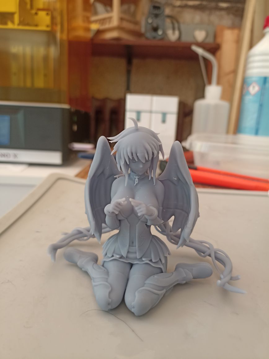

  2. Bonjour Voici la première impression d'une figurine. Utilisation du trancheur Photon Workshop 64 et de CHITUBOX. Le premier me sert à mettre à l'échelle la figurine, à l'évider, percer les trous pour nettoyer l'intérieur et mettre le programme sur la clef USB. Le second me sert à mettre les supports. Premier soucis, le programme n'est pas reconnu par l'imprimante. J'ai trouvé les firmwares sur le site d'anycubic et tout est rentré en ordre. Après 5h30 d'impression, nettoyage à alcool 95° puis un tour dans la wash and cure durant 4 minutes avec de l'alcool isopropylique. Séchage et suppression des supports puis passage à la wash & cure plus pour durcir la résine durant 4 minutes. Voici les photos et si vous avez des conseils à me donner, ils seront les bien venus.

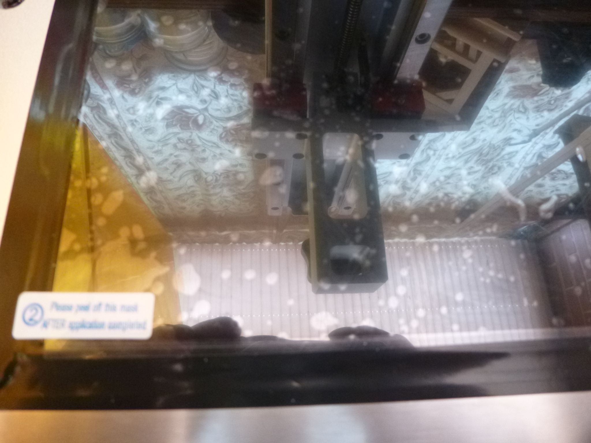

  3. Merci pour vos réponses et conseils. J'ai traduis ce qu'il y avait d'écrit sur l'étiquette en bleu, il fallait enlever la protection du film. Voilà, tout est nickel
  4. Bonsoir J'ai reçu mon Mono X et le film de protection est plein de bulles, pensez vous que cela va influencer sur l'impression ou que je peux imprimer sans soucis ? merci pour vos réponses ainsi que vos conseils
