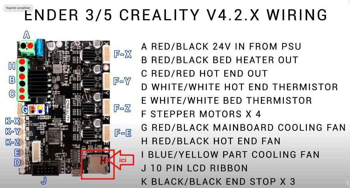

question sur 2 fils à brancher sur ma carte mère
adiosbahamas en réponse au topic de adiosbahamas dans Entraide : Questions/Réponses sur l'impression 3D
bien vu ! je viens de remarquer sous le bed, le cable est noir, merci beaucoup ! -
1) les autres sont notés(X, Y, Z etc...) , donc oui, ensuite c'est le fil du ventilo et le bleu et jaune, donc je suis sur de ceux là,il ne reste donc que ces 2 là . 2)oui ce sont bien 2 paires de fils 3) ils vont sur le branchement du HOT END THERMISTOR et BED THERMISTOR, j'ai lié une photo, c'est les branchements de la lettre E & D. je suis sur de tout ce que j'ai branché, sauf ces 2 cable, je ne sais pas lequel est le hot end thermistor et lequel est le bed thermistor, si ça peut aider, c'est les noms en anglais, j'peux pas faire de photo maintenant -
