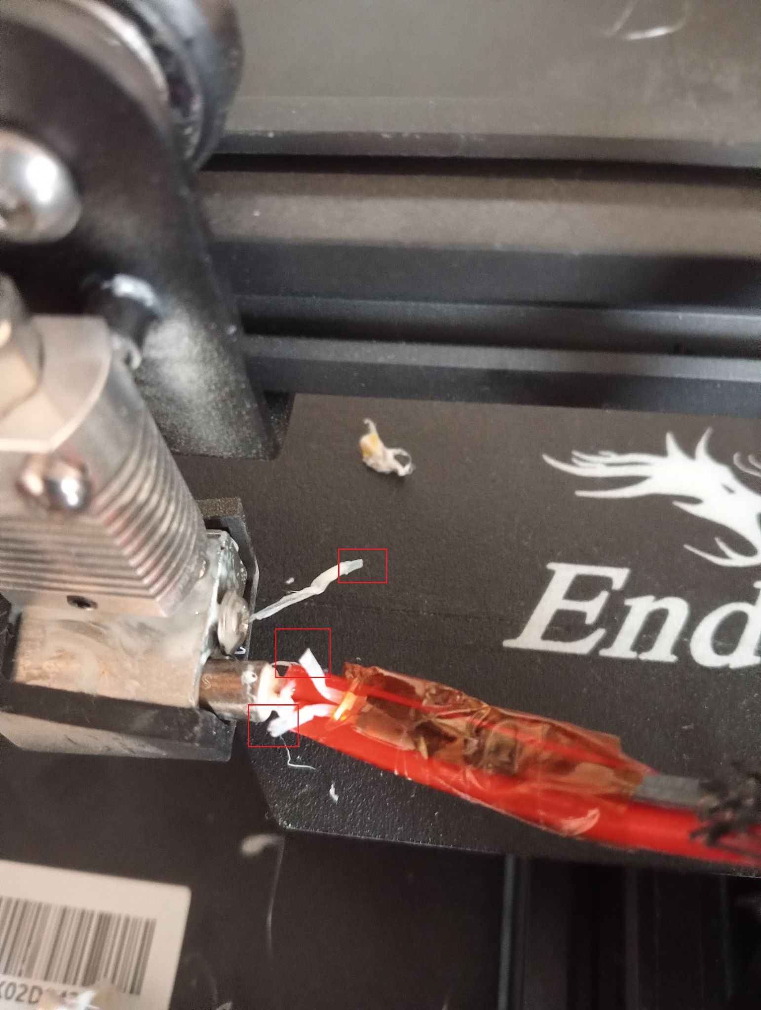

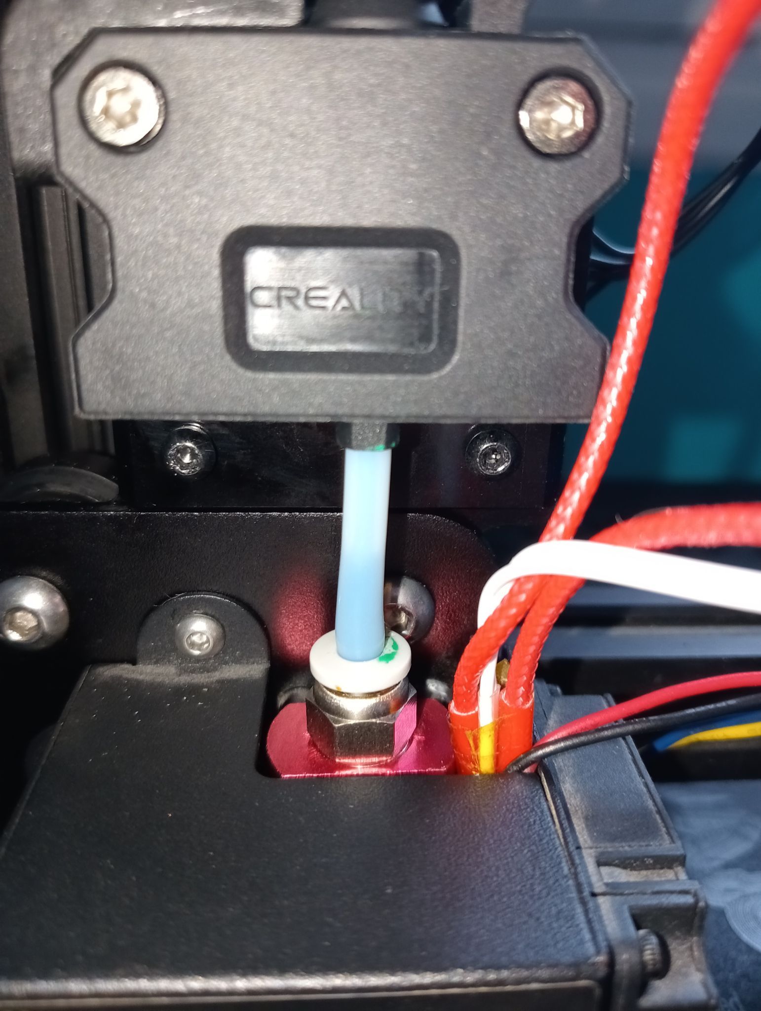

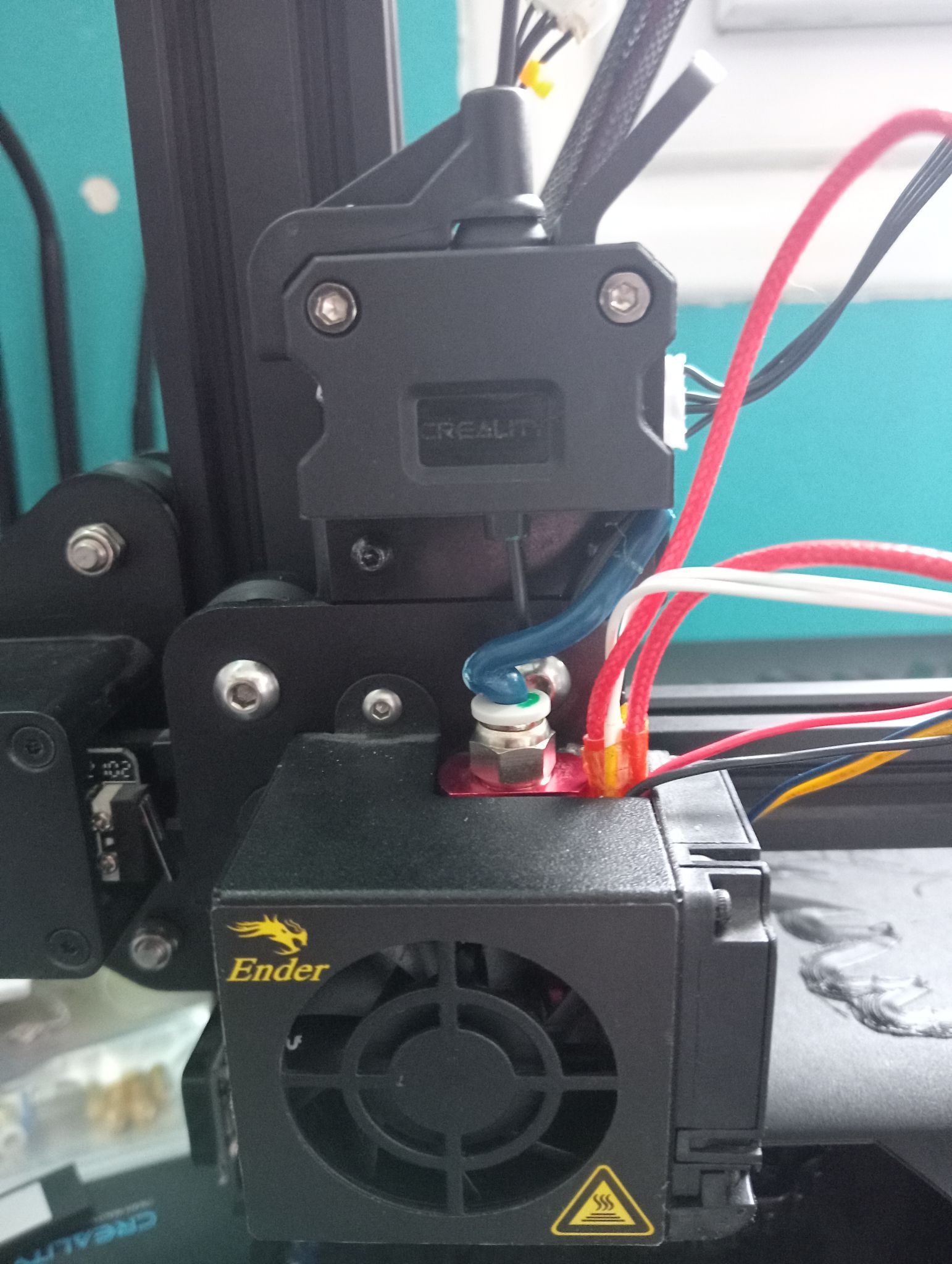

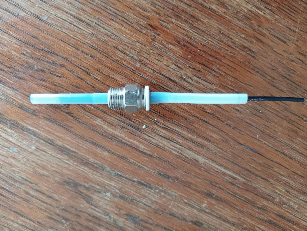

Ender 3 Pro - direct drive - Problème de tube TPFE
cyco en réponse au topic de cyco dans Entraide : Questions/Réponses sur l'impression 3D
Bon... problème réglé! ET au final...... tout ça à cause d'un morceau de PLA de moins d'1mm bloqué à l'intérieur du ventilo qui l'empêchait de tourner... Impression en cours et tout se passe bien depuis presque qu'une heure Merci beaucoup pour vos conseils et informations très utiles. et un bon weekend à tous! -
justement je vois que beaucoup de gens changent de firmware, j'ai été voir sur le site de creality mais il y en a plusieurs, je ne sais pas lequel prendre du coup... un de conseillé pour du direct drive (si ça a son importance)? Je pense donc que je suis bon à changer les ventilos car tout est bien branché. Il y a t il un moyen de tester les ventilos (les faire tourner manuellement) via l'imprimante directement? en permanence... ok... ce n'est clairement pas le cas... Rien à tester avant (config imprimante, slicer etc...)? faut juste changer les ventilos -
alors je viens de refaire un test, en 10min d'impression je n'ai vu aucun des 2 ventilos tourner... je pense qu'on a une piste là! -
après démontage... Non ce n'est pas le hotend d'origine j'en ai changé il y a pas mal de temps. par rapport à la coupe du tube, effectivement je l'ai toujours coupé en pointe (j'avais compris qu'il fallait faire ça justement...) . Alors merci pour le clip car je n'y pensait plus...! Je vais essayer ta méthode, merci beaucoup. Pour le ventilo, parfois il tourne parfois non, je ne sais pas trop à quel moment je suis certain qu'il doit tourner ou pas... pardon, oui j'avais bien coupé le tube à 90°, c'est le PLA que je coupe en pointe avant de le mettre en place... j'inverse tout... ça me fatigue
