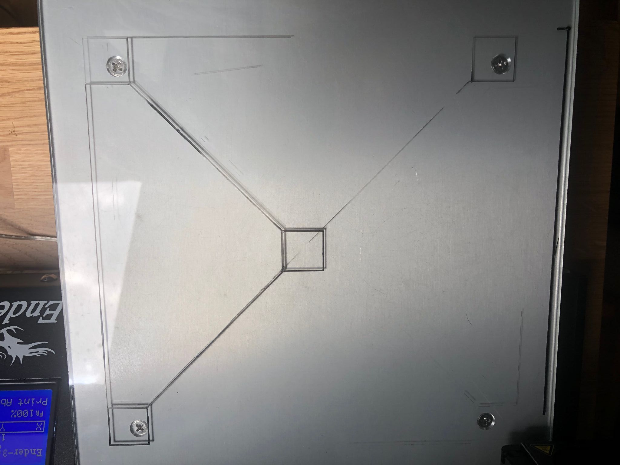

  3. Bonjour, j'ai une Ender 3 depuis environ 6 mois mais j'ai un problème. Hier j'ai changé mon plateau pour un en verre mais quand j'imprime il y a une partie très fine et une autre partie normal. Merci d'avance pour vos réponses et à très vite
