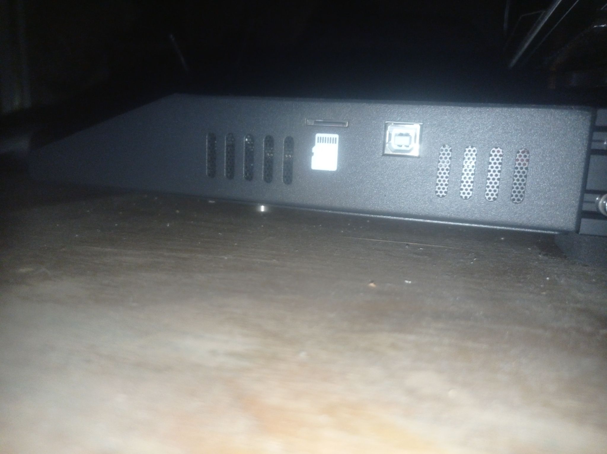

Cela ne ressemble pourtant pas du tout à un port USB .... -

Bonjour pommeverte Ben il n'y a aucune fiche USB sur l'imprimante voici en photo ci-jointe la seule connectique présente sur la Wanhao 12 230 ( d'ailleurs il est dit dans la description sur leur site que la communication avec l'imprimante se fait via le wifi ou la carte micro sd uniquement et je n'ai pas de box wifi ni d'abonnement internet autre que mon abonnement téléphonique) et le seul port que je vois ressemble à un port ethernet..... et évidemment il n'y avait aucun câble présent dans la boîte d'origine ! Pour le calibrage de l'extrudeur je ne comprends pas bien comment effectuer cette partie : Récupérer la valeur actuelle des pas (steps) de l’extrudeur en utilisant M503 si vous ne la connaissez pas déjà. Cela devrait retourner une ligne M92 X xxx.xx Y xxx.xx Z xxx.xx E xxx.xx Que dois-je faire, modifier la valeur de M302 ou de M83 par M503 dans le gcode à envoyer à l'imprimante via le fichier à imprimer ? Mais si c'est ça comment peut m'être retourné ladite ligne M92 X xxx.....? étant donné que je ne peux pas communiquer via USB/pronterface avec l'imprimante ? Le fichier d'impression est il sensé être modifié après impression ? Je suis vraiment désolé d'être un tel boulet mais je pensai que c'était réellement un appareil plug and play et n'imaginais pas devoir en passer par de telles épreuves.... PS: je ne sais toujours pas comment on peut effacer totalement les restes du dernier message envoyé ... Ce qui explique le cadre de citation (dont j'ai réussi à effacer la citation mais pas l'intitulé de la case) . Quelqu'un pourrait il m'expliquer car c'est agaçant à force ..... -

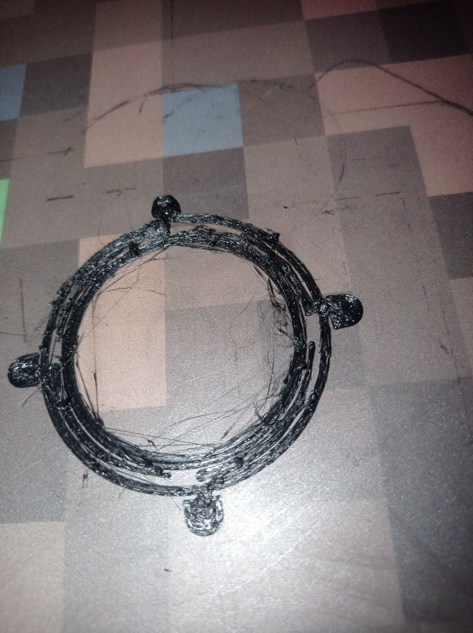

3eme tentative : c'est de pire en pire maintenant plus rien ne sort après seulement quelques secondes d'impression et quand j'essaie via l'écran d'insérer du filament plus rien, pas même un filet ridicule comme précédemment ne sort .... C'est vraiment décourageant ! Le problème semble venir de la partie chaude car mon extrudeur (la partie en amont du long tube ptfe) marche à merveille, il fait avancer le filament sans le manger .... -

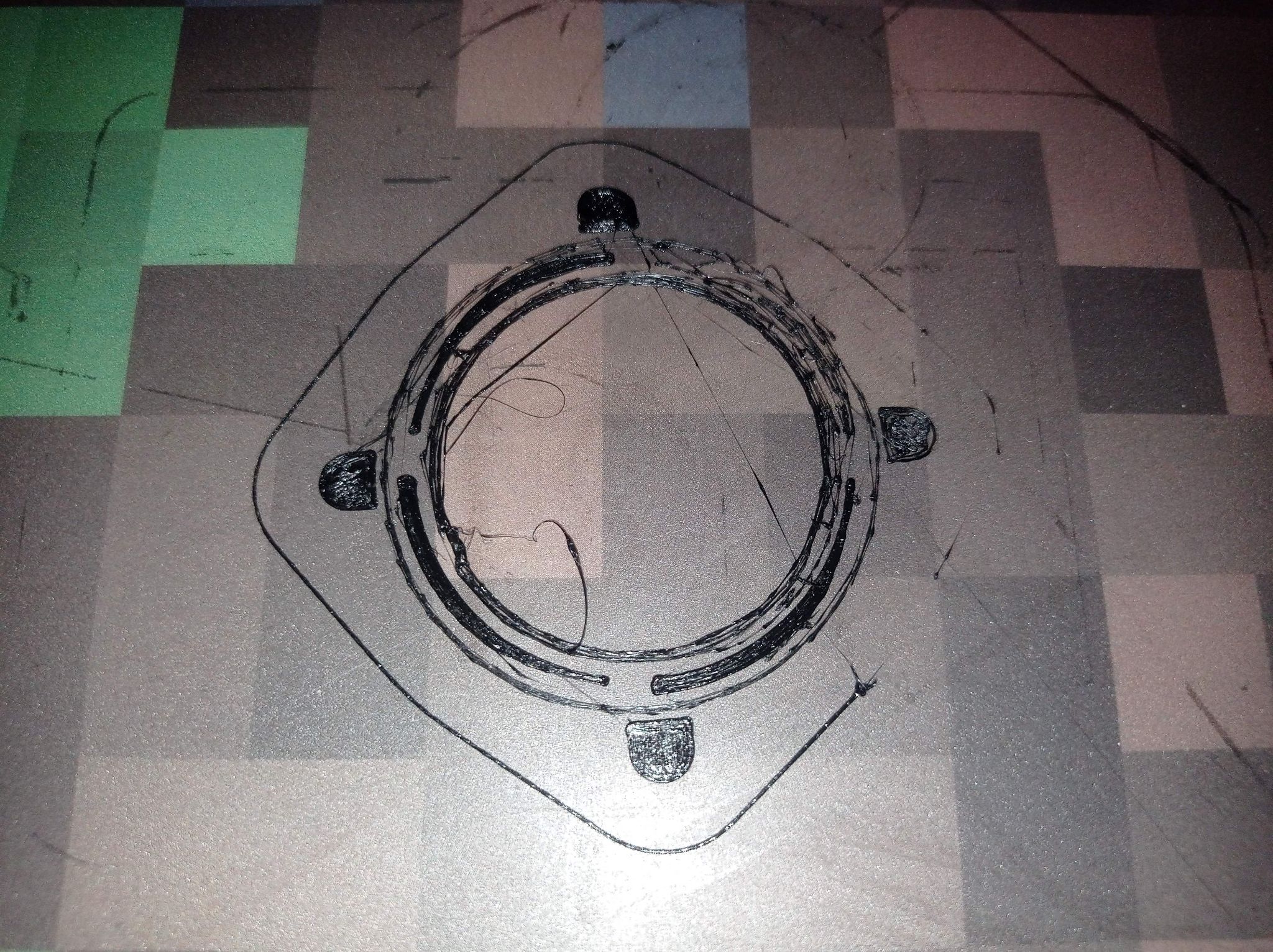

Non je viens de vérifier et il n'y a pas de bouchon au bout du tube ptfe ( il est nickel ) 2eme tentative ça semble commencer à peu près bien si ce n'est que le dépôt semble toujours aussi ridicule mais malgré tout une forme se dessine donc je laisse tourner, quand au bout de 5 minutes je regarde de nouveau je vois que la buse ne dépose plus rien, voici l'apparence des premières couches , avant que plus rien ne soit déposé... -

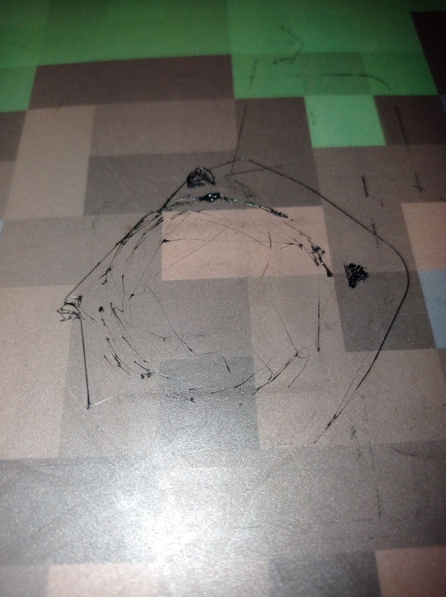

Pourtant c'est vraiment à se décourager, j'ai remonté la buse ,bien vissé celle-ci à chaud et à peu près le même problème recommence :quasiment rien ne sort de la buse ( comme vous pouvez le voir dans la photo ci-jointe ma première tentative d'impression ne dépose qu'un très fin filet de PLA), de même quand je fais insérer via l'écran seul un cheveu de PLA sort de la buse comme si celle ci était encore bouchée ( alors que 1min avant de la remonter j'ai vérifié qu'elle était bien débouchée) Qu'est-ce qu'il va falloir que je fasse , que je change toute la tête d'impression ? Merci pour vos réponses
