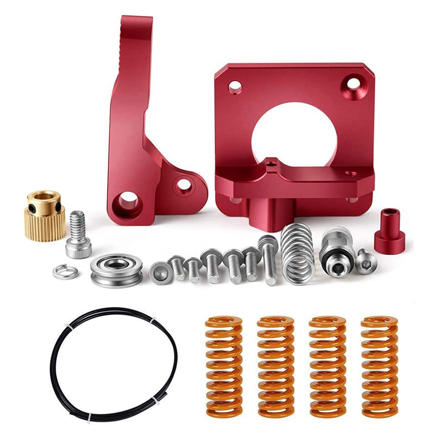

  2. Merci beaucoup pour ta réponse , je parle bien du repère 1 Malheureusement j'ai beau forcé c'est comme si elle était collé a la superglue
  3. Bonjour , J'ai décidé de changer mon hotend, je suis bloqué au niveau de ce tube qui est bloqué même en enlevant la visse en dessous si vous aviez une idée

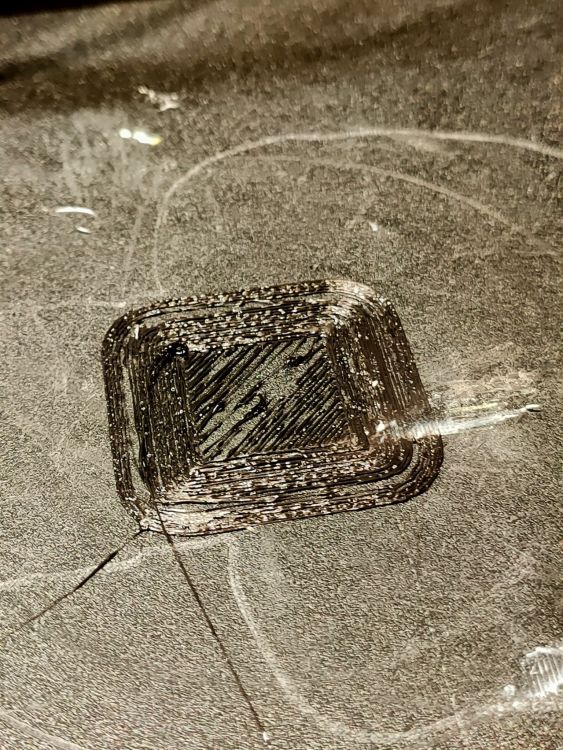

  9. Bonsoir , alors j'ai testé une impression d'un cube de calibrage , voila ce qu'a donné la 1er couche

  13. Oui bien sur j'ai essayé avec plusieurs fichiers d'objet et c'est toujours pareil , j'avais repris un fichier d'une impression qui était parfaite pour le refaire et ca n'a pas marcher
