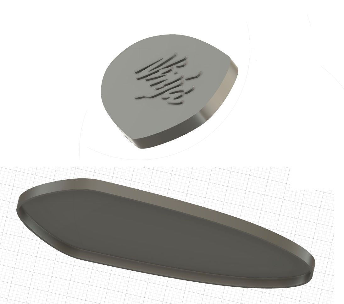

  2. voici à quoi cela ressemble (en haut le dessus), en bas, vue par le dessous. Ce n'est pas un couvercle de pot de confiture mais un morceau de carenage de moto. Cela permet de recouvrir deux vis disgracieuse. Merci
  3. bjr à tous, je dois imprimer un couvercle de pot de confiture avec un logo sur le dessus. Celui ci ressort de 2mm. Je suis ennuyé car je ne sais pas comment le présenter dans Cura... faut il que je crée unfond que j'enleverai par la suite ? merci de votre aide.
