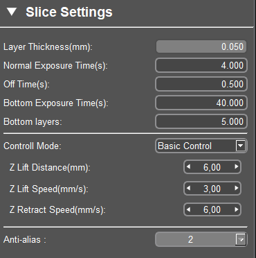

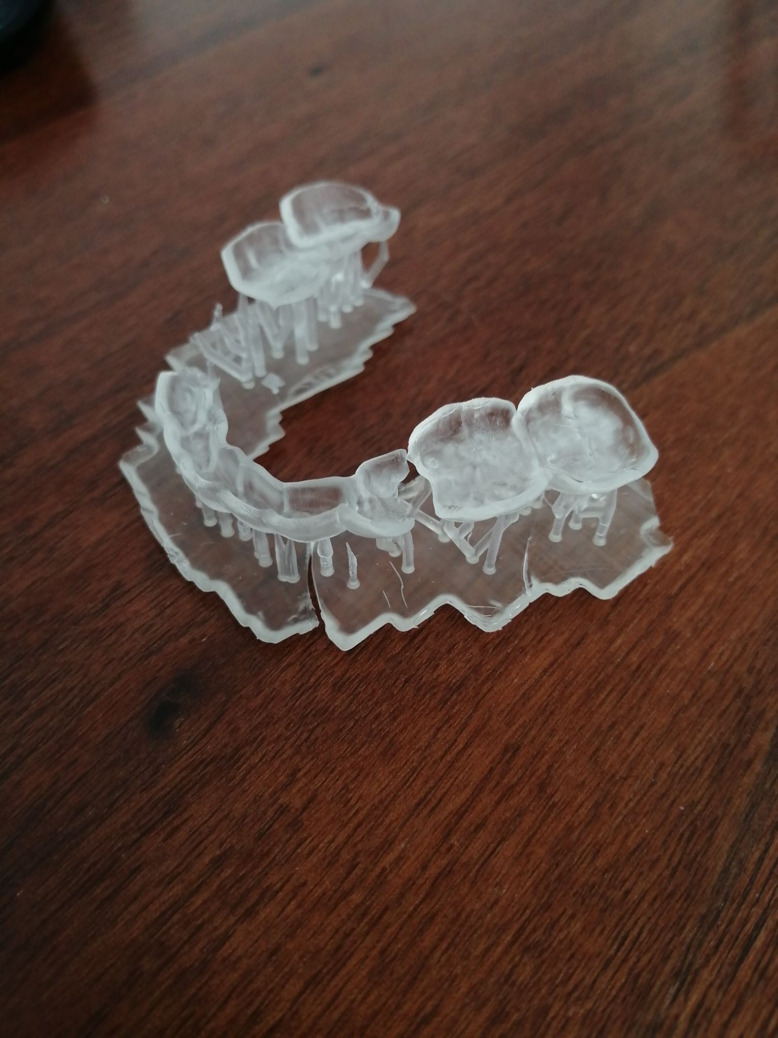

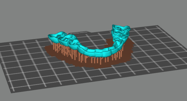

    Salut, le problème c'est que mon impression foire toujours, le socle s'imprime bien , les supports également, une partie de l'objet aussi mais il manque toujours des bouts. Là où il y a des manques, la résine reste collée au fond bac. La résine semble souple alors qu'elle est sensée être rigide. J'utilise la résine Ifun IF3165. J'ai essayé de diminuer la puissance des UV, d'augmenter le nombre de support, le temps de polymérisation. Mais rien n'y fait. Merci d'avance.
