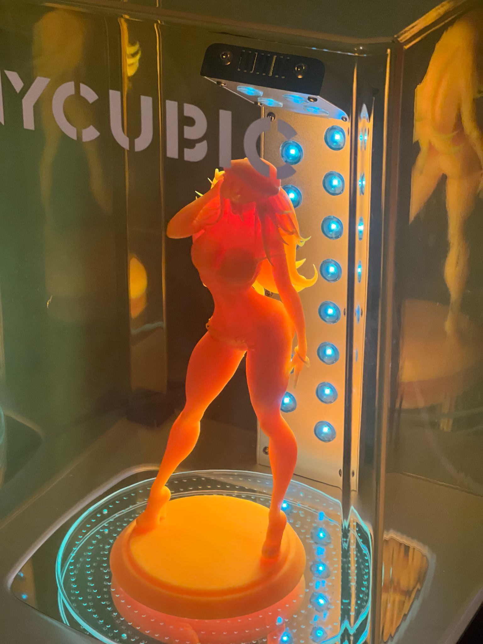

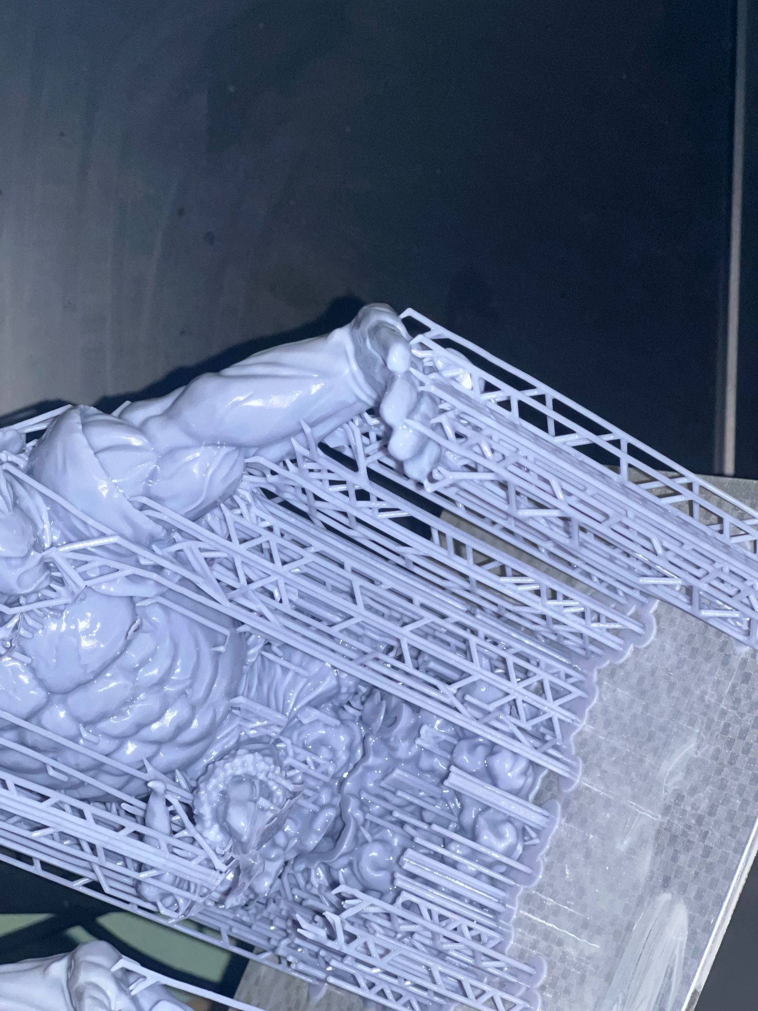

Les évents en bas au niveau des pieds font que la résine coule avec la gravité, pas besoin de faire de trou au-dessus de la figurine. Après ca peut peut-être pose un problème, mais pour l'instant ça fonctionne pour moi. Comme sur cette figurine les évents sont au niveau du support de la jambe et du talon, une fois la figurine assemble avec son support, on ne voit plus rien. -

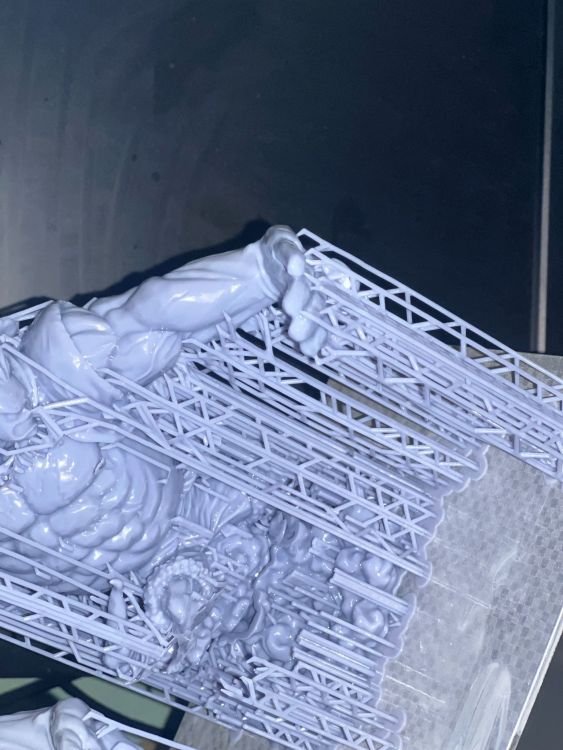

En fait tu n'as pas tort, mais vu que ma figurine est évidée, avoir un évent au-dessus de la tête, ça ne m'enchantait pas bcp, c'est pour ça que je l'ai tourné, les évents sont sous les pieds moins visibles, mais c'est vrai que si la pièce était tournée j'aurais plus de surface d'accroche ailes et pieds. -

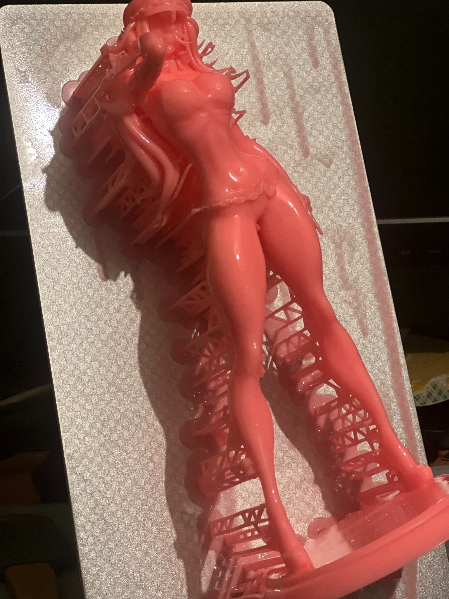

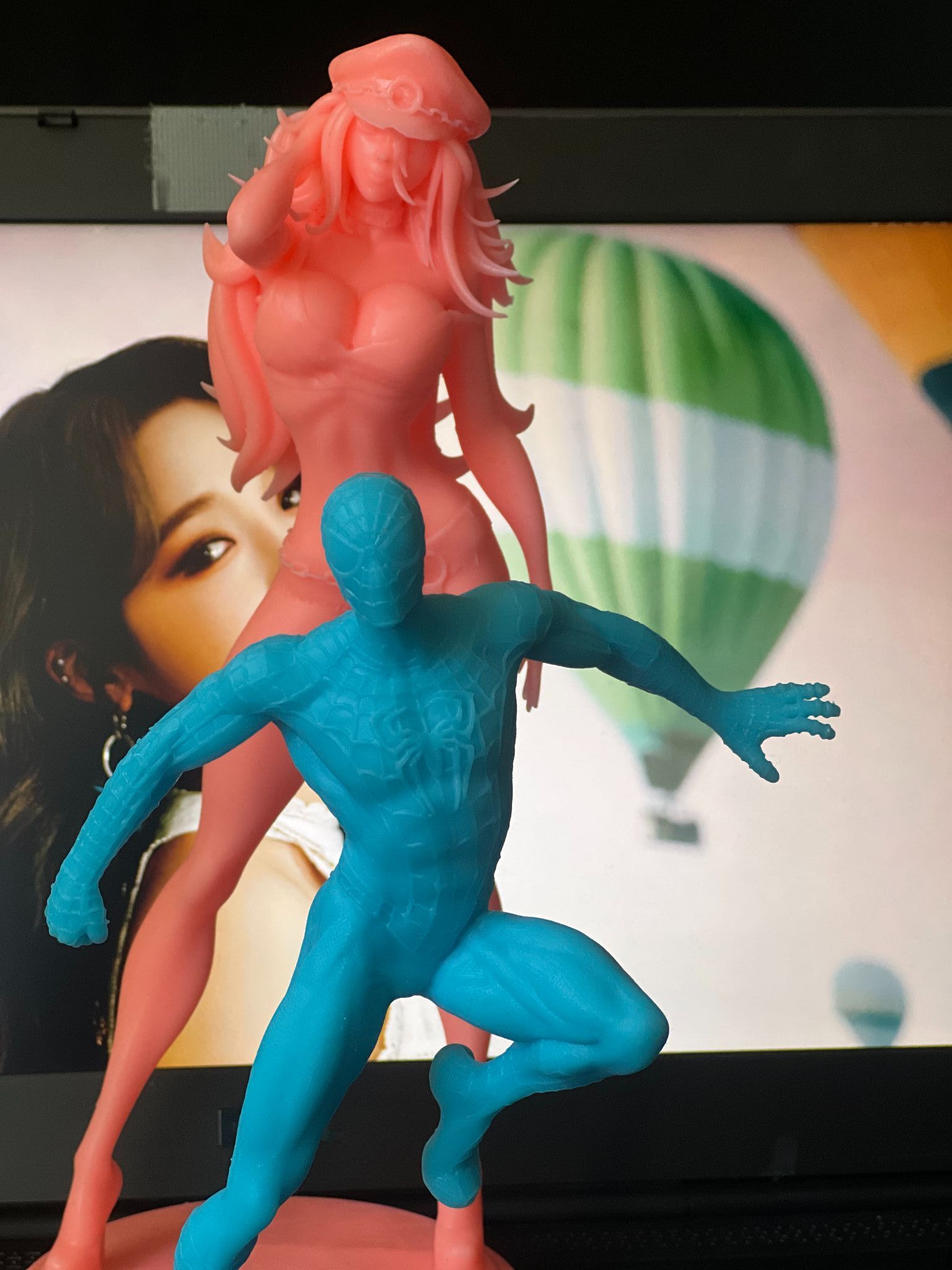

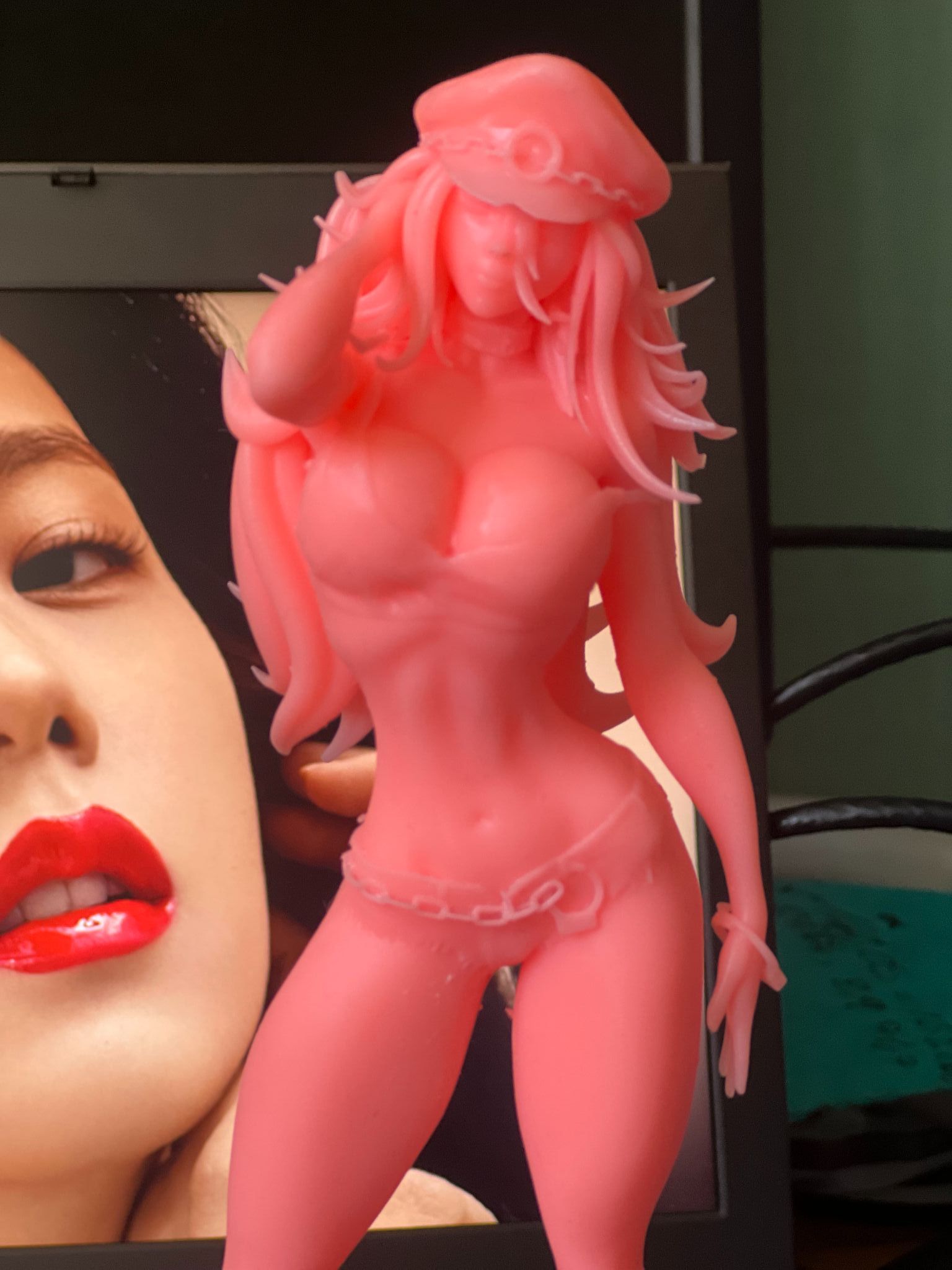

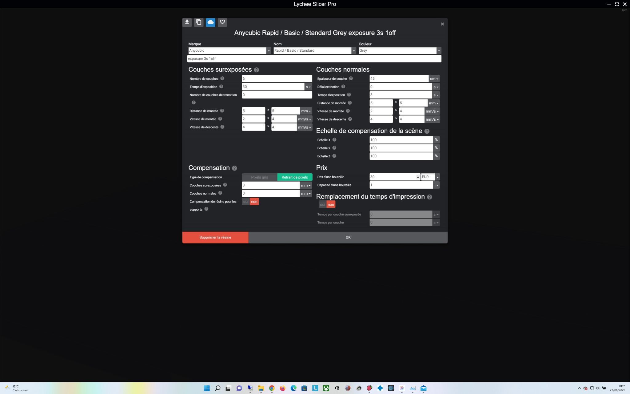

Salut à tous petit retour sur les impressions avec un grand plateau, j'ai modifié certain paramètre tel que l 'exposure off 2S avant, je ne le mettais pas, mais d'après mes recherches ça sert à stabiliser la résine dans le bac une fois le plateau descendu, et franchement ça marche pas mal du tout. J'ai reçu mon Nfep ou PFA, je le changerai d'ici peu, je vais encore faire 2/3 impressions avec les paramètres actuels pour iris sur ça marche vraiment. En temps normal le milieu de la figurine serait déjà déformé, mais la ça tient. 26H pour cette figurine, j'ai envie de chialer lol, elle fait toute la surface d'impression de ma M3 MAX quasiment 30 CM de haut. Mes supports sont trop fins 1.3 mn j'aurai dû les passer à 1.5 mn vu la taille de la figurine. 0.5 mn de pointe ça tient plutôt bien. -

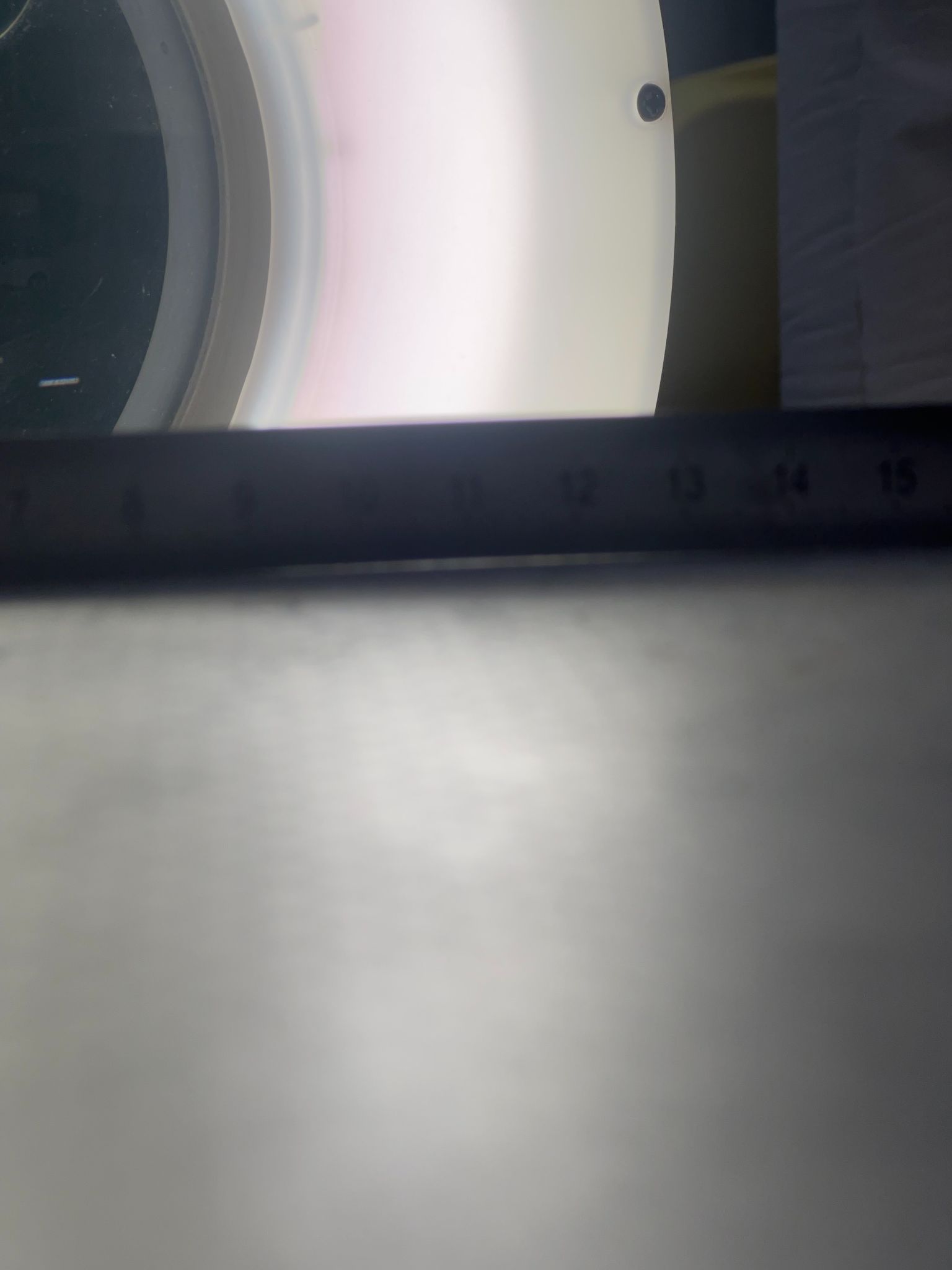

Salut, j'aurais une question pour les possesseurs d'imprimante grand format tel que M3 Max, Saturn, Phrozen ou jupiter etc ... Comment vous faites pour palier à l'effet d'aspiration du plateau sur sur le FEP lors de la levé du plateau, perso mes impressions se décroche en plein milieu du plateau. Vitesse de levage 2mn/s, peut être augmenter le temps d'extinction à 2S ou mettre un FEP plus résistant a l'effet d'attraction. Tous réglages est bon a prendre. perso j'ai une M3 MAX Ca a l'air d'etre mieux avec le NFEP -

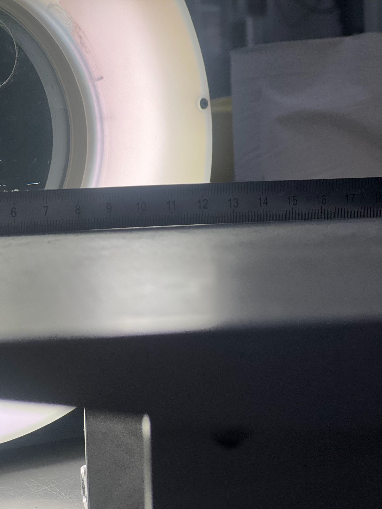

Salut à tous, ça fait près d'un mois que j'utilise une photon M3 MAX et la réussite de mes impressionts se comptent sur les doigts d'une main. Mon plateau est légèrement concave au centre tous mes prints lachent au centre, est ce que ca joue beaucoup. Dois je faire un surfaçage pour avoir un plateau parfaitement plan. Est ce qu'après chaque print on doit nettoyer le plateau ainsi que le bac où l'on peut enchainer les impressions ?? print réussi
