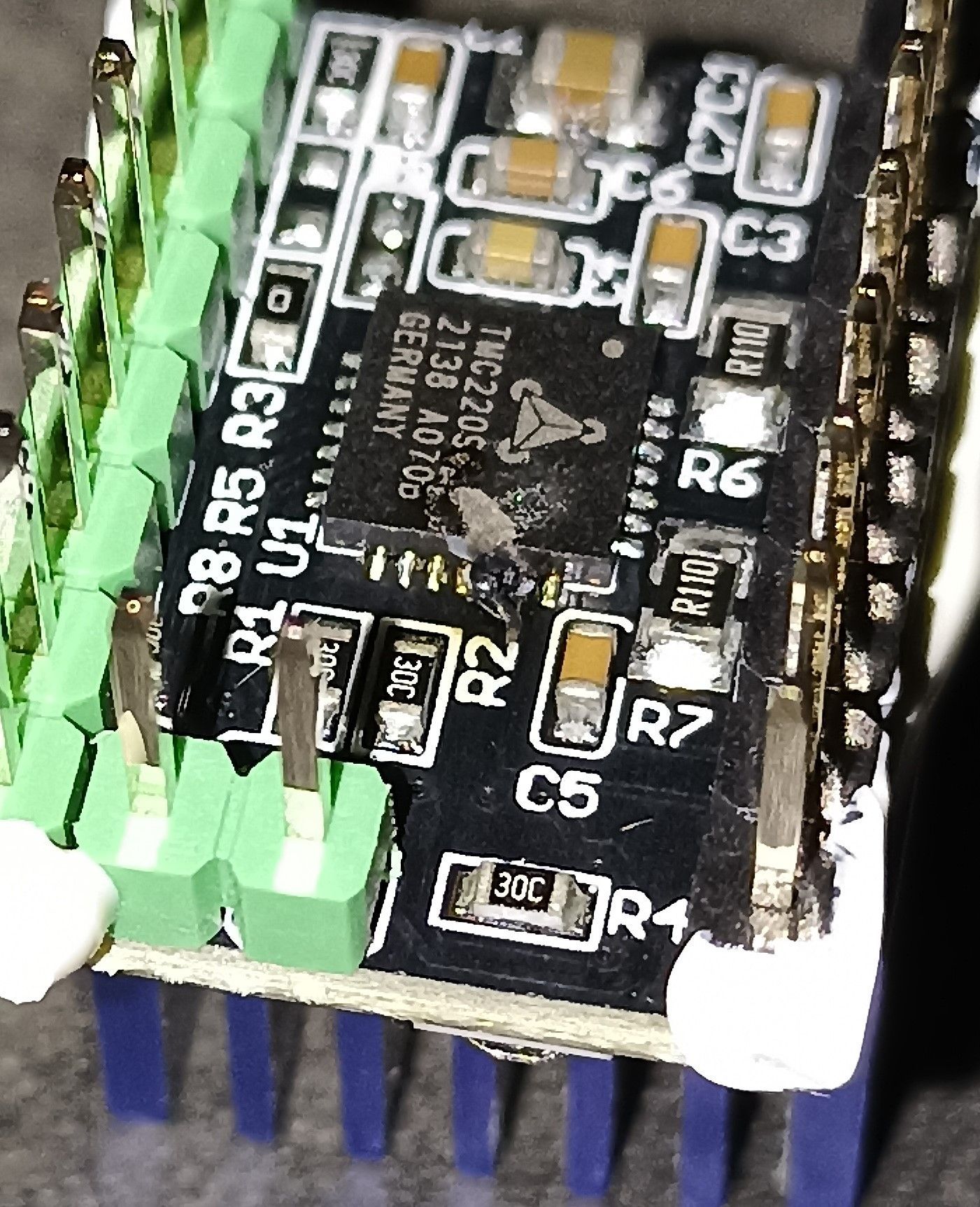

  1. Salut et merci de vos réponses rapides ! Ce sont les anciens drivers et je n'ai pas pensé a les vérifier et effectivement après avoir essayé des les échangé entre eu il y'en a bien un qui déconne et vous le verrez sur la photo c'est pas joli. Donc tout va bien mon extrudeur fonctionne et ma carte mère aussi . Ducoup go commander un autre driver. Merci encore de vos réponse. Dodo
  2. Salut J'ai un petit soucis et je viens vous demander de l'aide. Je viens de changé la carte mère de ma Flsun SR qui avait cramée suite a une mauvaise manip. Je démarre l'imprimante tous se passe bien sauf un détail : Le moteur de l'extrudeur ne tourne pas que ce soit en lançant une impression ou en extrudant le filament manuellement. J'ai essayé de changer de câble mais rien, j'ai testé le moteur, il est ok. Pour moi il y a de grande chance que ca vienne du port ou est branché le moteur sur la carte mère, mais ce serai embêtant vu quelle est neuve Ducoup j'ai 2 questions : - Y a t-il une méthode pour voir si le port de la carte mère est défaillant ? ( je possède un multimètre mais je suis une quiche en électricité ) - Est il possible de passé l'alimentation de ce moteur sur un des 2 autres ports de la carte mère ? Merci d'avance Dodo
