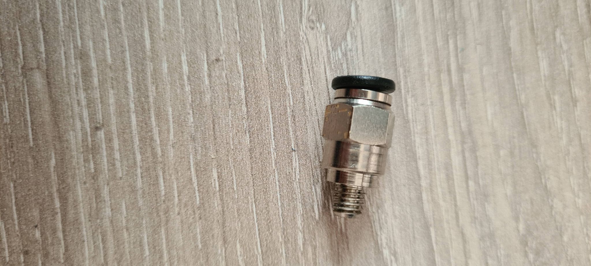

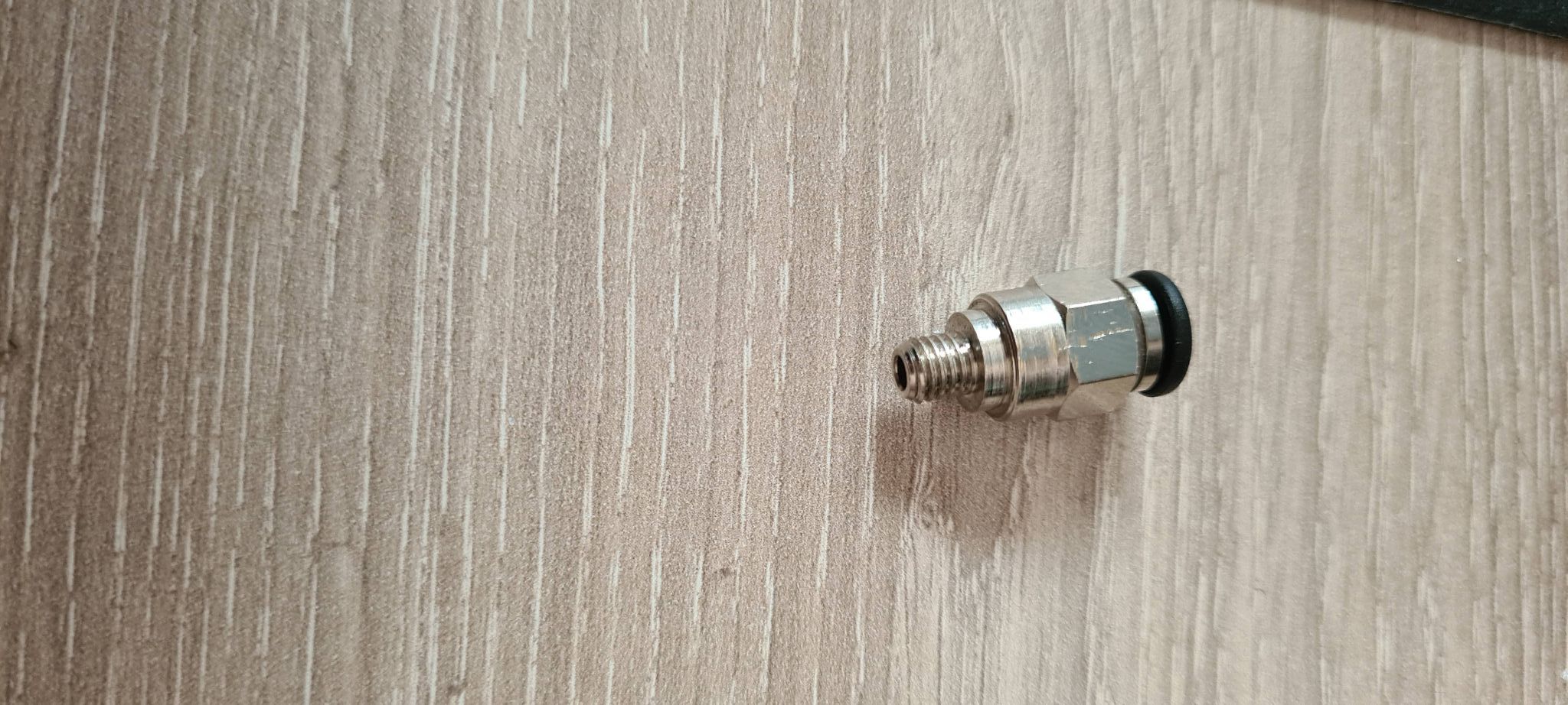

  5. Salut jcjames_13009, Merci pour l'information. Je ne connaissais pas le nom "Pneu-fit". Si ce commentaire peut aider d'autres personnes, je n'ai pas trouvé le bon connecteur, j'ai trouvé un connecteur qui rentre et qui tient grâce au joint mais ce n'est pas parfait. J'ai pris un connecteur M5 * 4 mm, c'est pas mal mais ce n'est pas la "bonne pièce" : https://www.amazon.fr/gp/product/B0912JC8BV/ref=ppx_yo_dt_b_asin_title_o07_s00?ie=UTF8&psc=1 Je cherche encore ... . Je mettrais un message si je trouve la pièce identique.
  6. Non, malheureusement je n'ai pas trouvé le bon connecteur, j'ai trouvé un connecteur qui rentre et qui tient grâce au joint mais ce n'est pas parfait. J'ai pris (un M5 * 4 mm), c'est pas mal mais ce n'est pas la "bonne pièce" : https://www.amazon.fr/gp/product/B0912JC8BV/ref=ppx_yo_dt_b_asin_title_o07_s00?ie=UTF8&psc=1 Je cherche encore ... . On dirait que les créateurs de la da vinci ont tout fait pour que les pièces soient introuvables .... . Merci pour l'information, je ne connaissais pas. C'est un très beau projet en effet. Je suis content que l'association a réussi son objectif. C'est bon à savoir et c'est 1000 fois mieux que de mettre mes objets à la poubelle :).

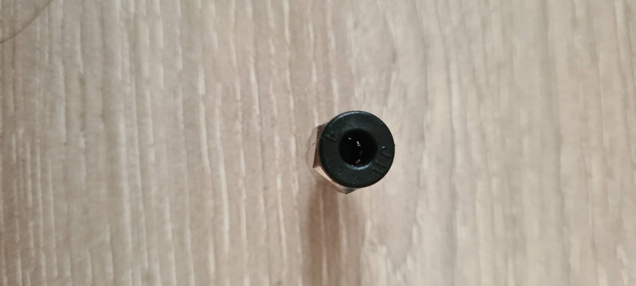

  9. Bonjour à tous, Je me permets de vous contacter par rapport à mon imprimante Da vinci Mini w. J'ai parfois le tube qui se détache et cela détruit à chaque fois les réalisations que j'imprime. Après renseignement, je me suis rendu compte que le connecteur qui relie le tube est cassé. Je cherche à trouver le même connecteur que mon imprimante mais je ne trouve pas. Il est noté JH 4 dessus. Est-ce que quelqu'un connait ce modèle ou peut m'aider à l'acheter ? Je mets des photos en pièce jointe. Je vous remercie d'avance. Lenordiste059
