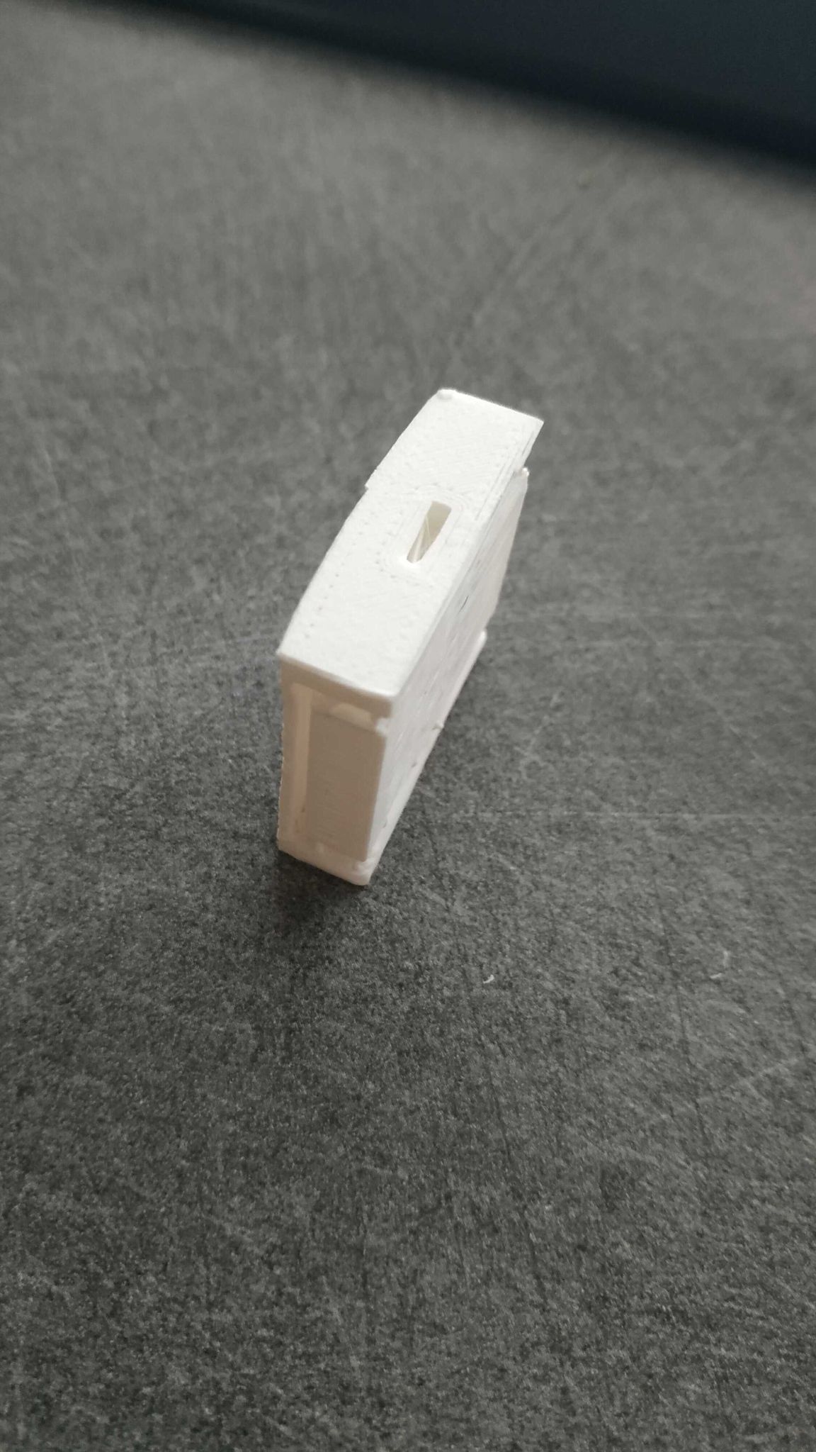

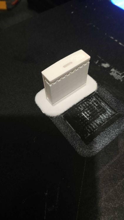

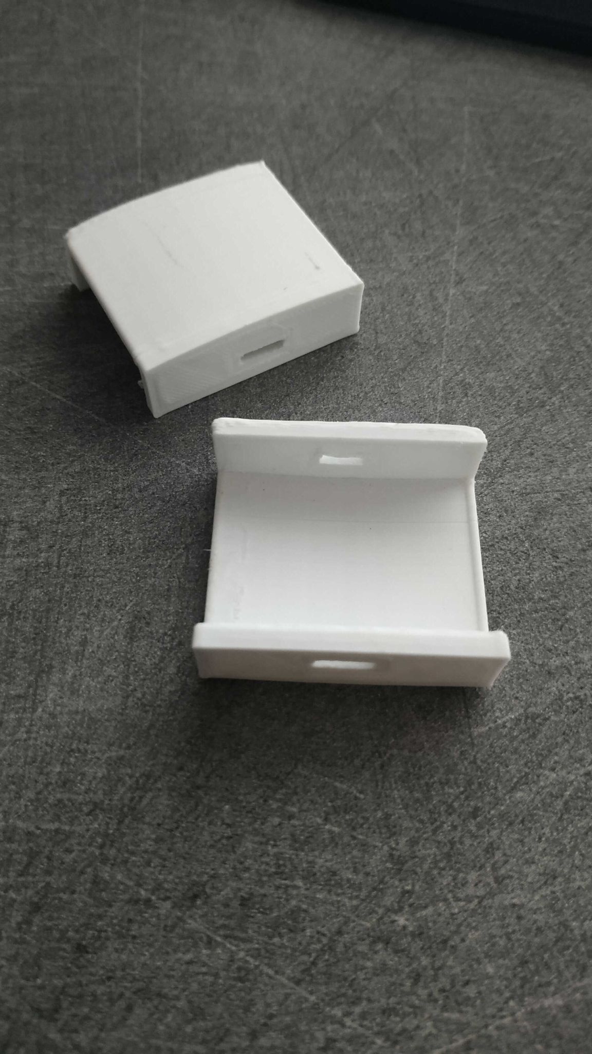

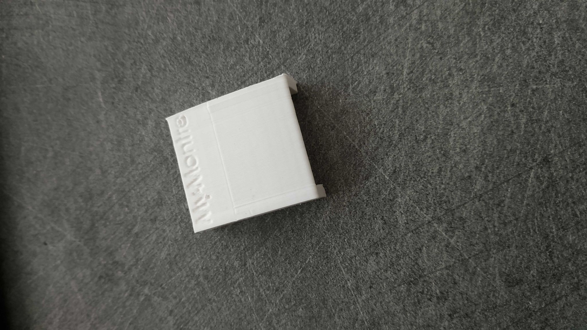

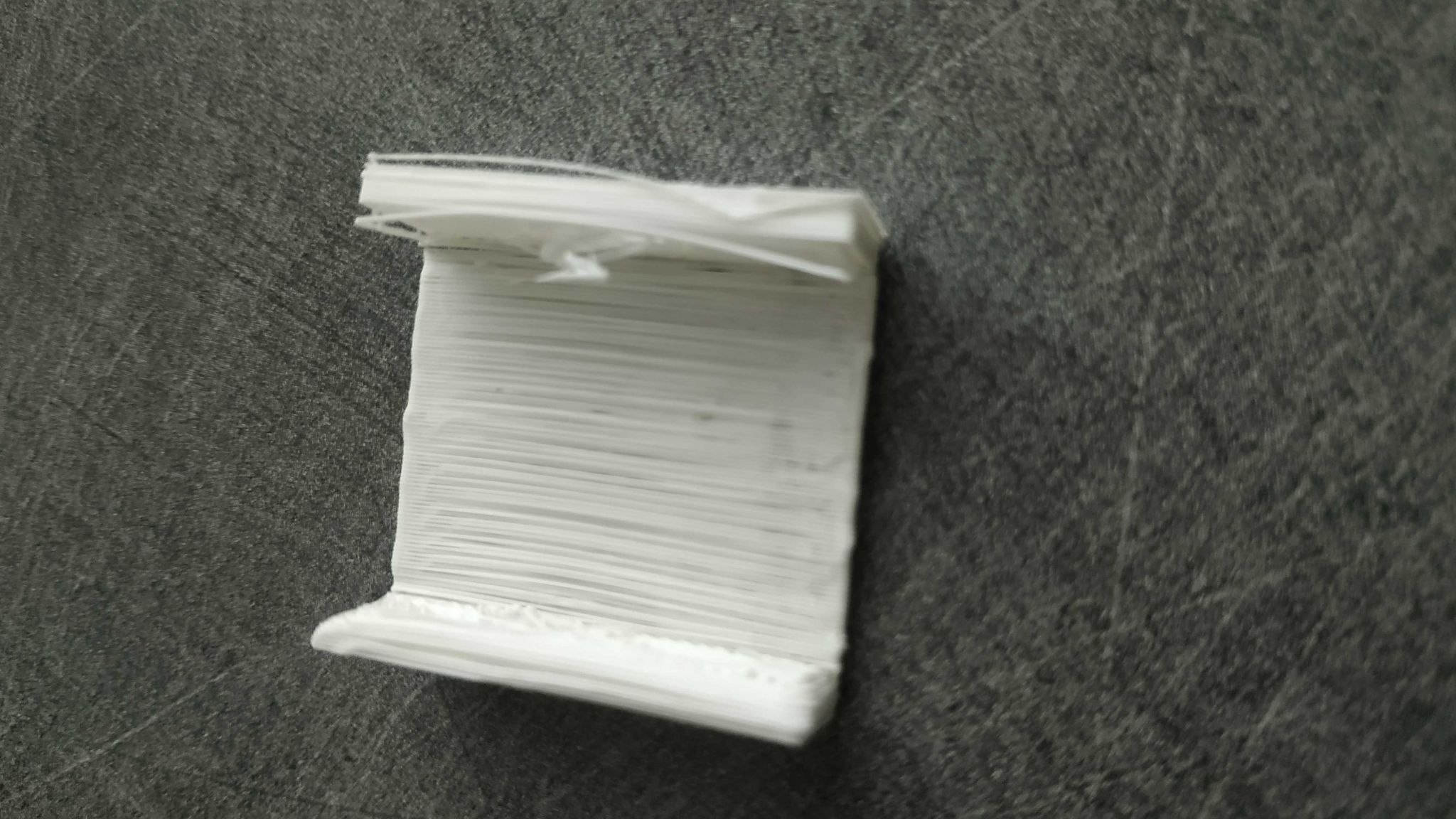

  1. EDIT : La version sur la tranche est clairement plus agréable en terme de finition. En faisant pivoter la pièce, la ligne disparait dans Cura. J'imprime la nouvelle version. FINAL : Eh bien, c'est sur cette dernière photo que je fini cette magnifique pièce encore plus belle et à la finition que je considère comme parfaite. Merci @PPAC, @Titi78 et surtout @RFN_31 pour les conseils en platine ! La différence en une demi journée est à peine croyable ! Merci encore !

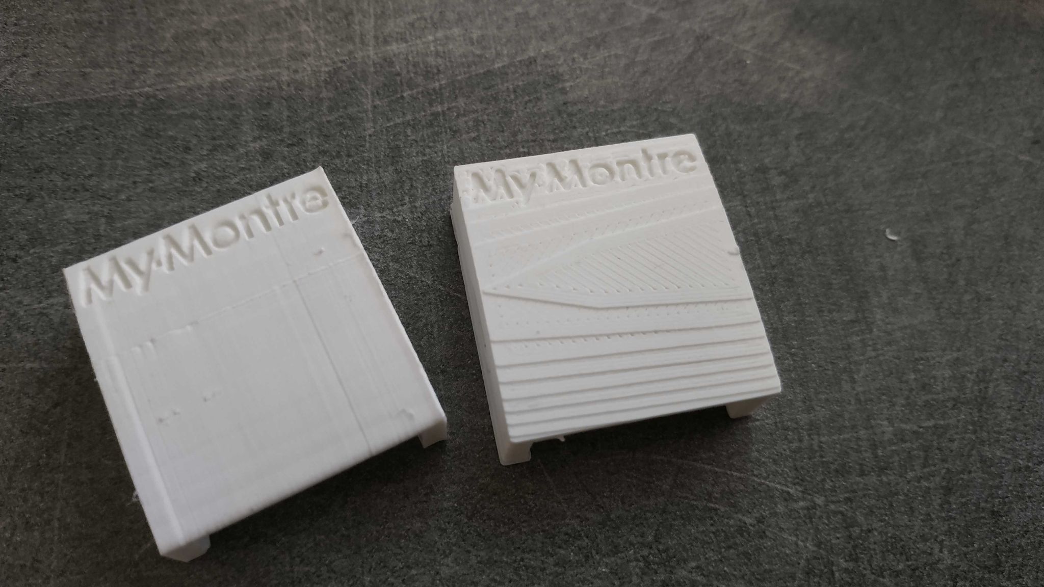

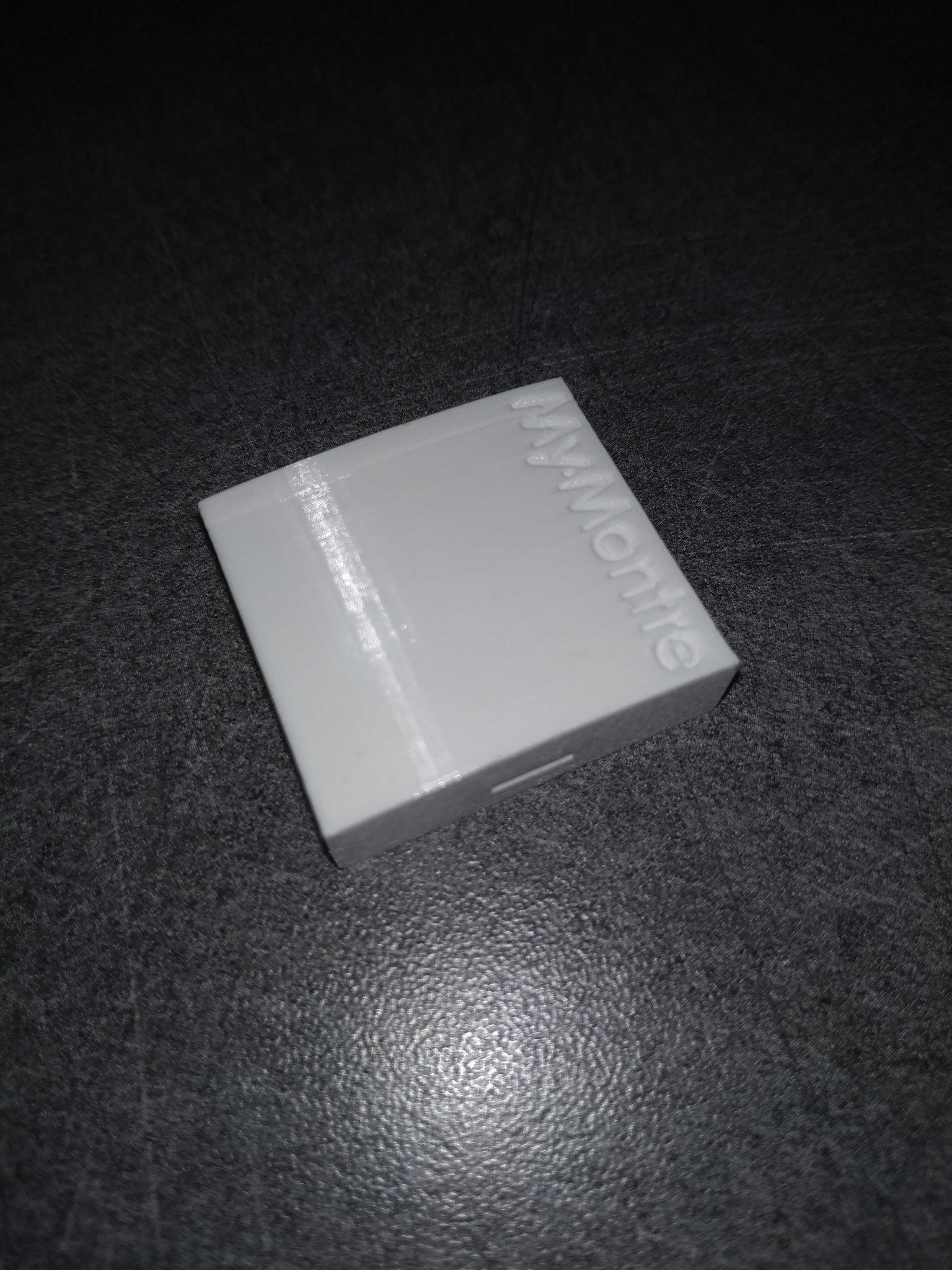

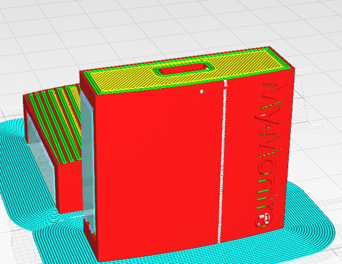

  2. Elle est malheureusement bombée :'(. Bon je suis parti pour 2h30 d'impression. Par contre, un truc que je ne comprend pas, c'est l'apparition de la ligne disgracieuse sur le dessus de la pièce sous l'écriture. Elle apparait dans cura mais pas dans mon logiciel de modélisation. Pourtant c'est la même inclinaison en bas et en haut. Alors c'est toujours en impression mais pourquoi cette forme bizarre de découpe triangulaire, je n'arrive pas à le retirer ? Et cette ligne superflue? Vous avez une idée quelconque ? Merci encore pour vos retours qui m'ont largement permis de progresser rapidement.

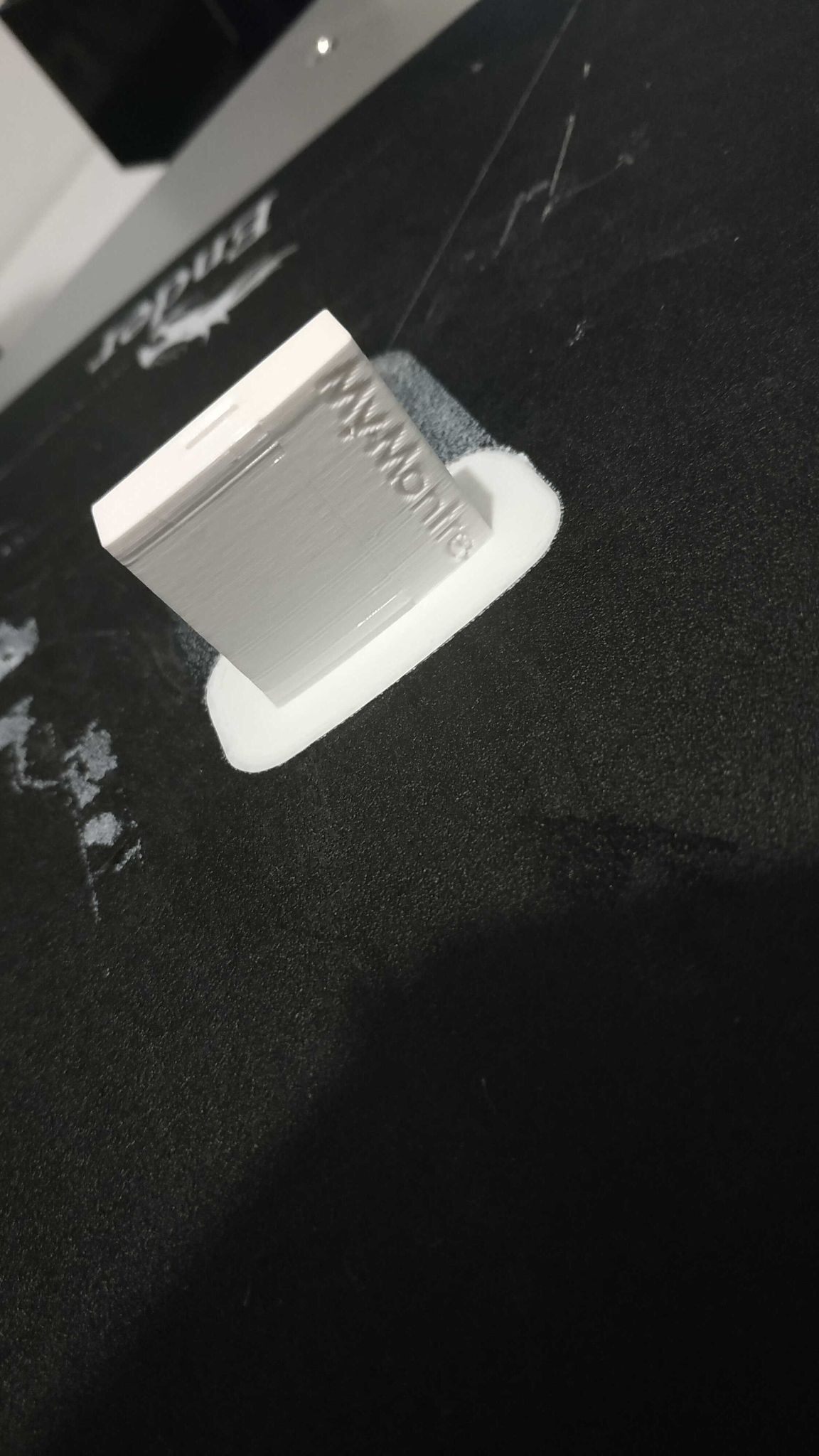

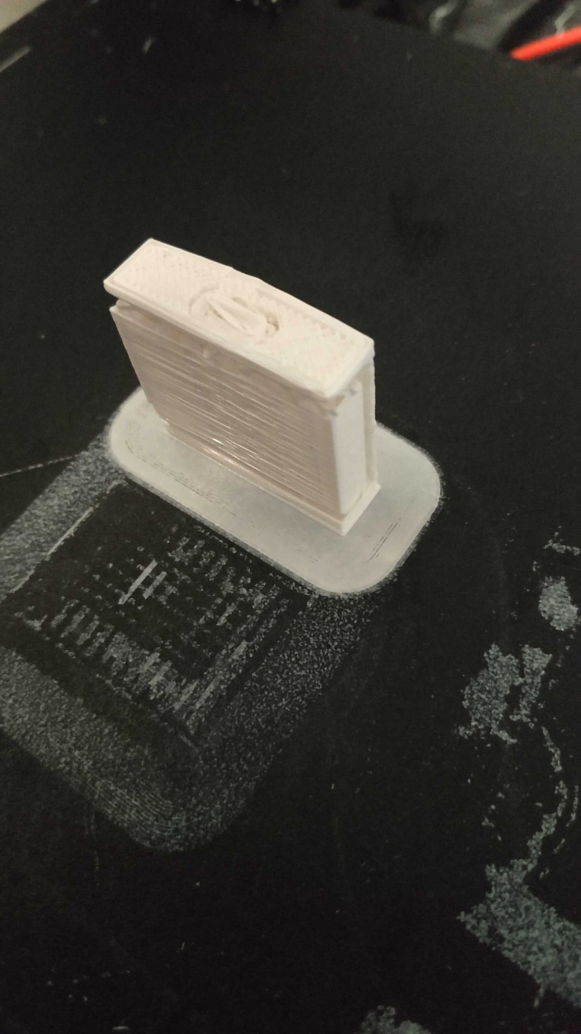

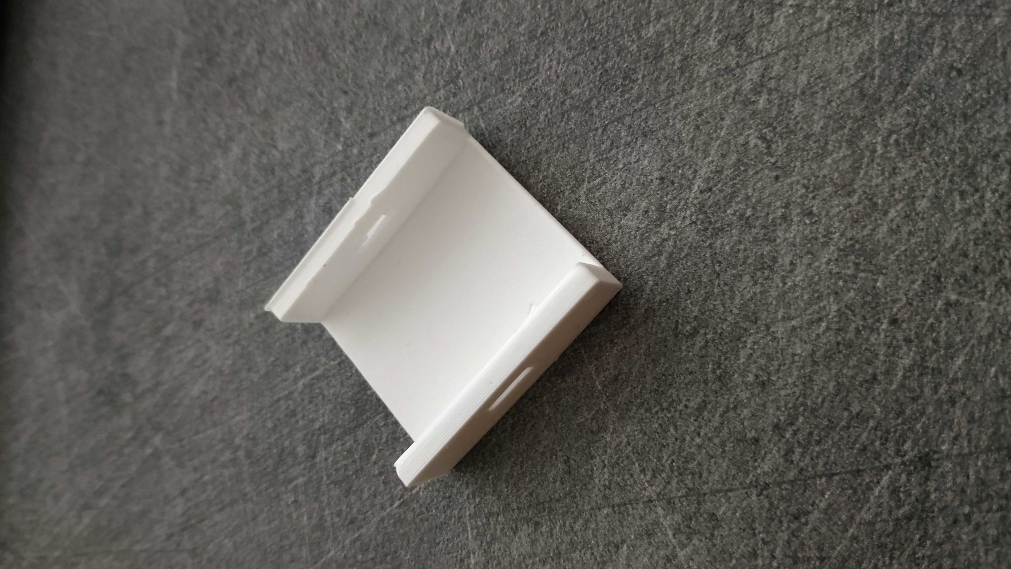

  3. BON : J'ai fais le réglage : Nouvelle valeur de step = anciennes valeur de step x 100 / (120 - mesure de fin d'extraction), et resserré la vis pour serrer le ressort de rappel qui était complètement desserré, c'est le jour et la nuit, j'ai bien 10cm extrudé lorsque j'extrude 100mm. J'ai lancé une impression, c'est en cours et ça a nettement plus de tronche. J'édite quand c'est fini d'ici 15 minutes je pense. Merci à vous en tout cas ! EDIT : Voici en version brouillon, imprimé sur la tranche, je vais refaire une impression avec imprimé à l'endroit et sur la tranche en impression fine voir le résultat.
  4. Alors merci pour vos réponses éclairées. Alors axe X,Y,Z : OK ! Par contre l'extrudeur : avec 100mm, il ne me sort que 40mm~. Donc, j'essai : Nouvelle valeur de step = anciennes valeur de step x 100 / (120 - mesure de fin d'extraction) Avant le four ou pas? J'ai tenté de mettre la tête a 205°, cela à l'air d'être légèrement mieux au niveau de la densité du fil sorti. @PPAC, merci, j'ai vu que c'était une réponse assez récurrente, j'ai commencé à le lire Par contre, je n'ai aucune idée de comment faire ce réglage : le galet presseur (en bon état : tourne librement (roulement à billes non grippé), vis de maintien ) le ressort de rappel
  5. Merci @RFN_31 pour ta réponse, puis-je savoir pourquoi ? Car je ne comprend pas pourquoi faire ça, sachant que ma pièce à tout de même la taille escomptée. Je fini l'impression en cours et je fais ça

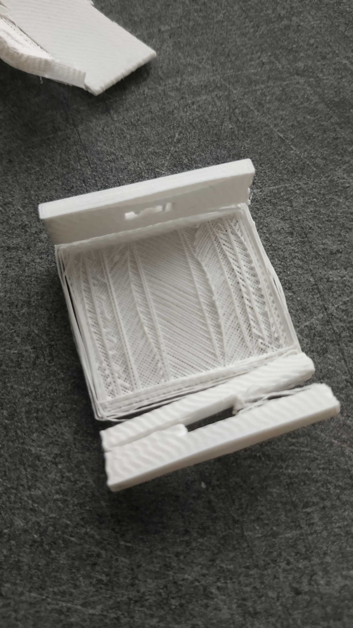

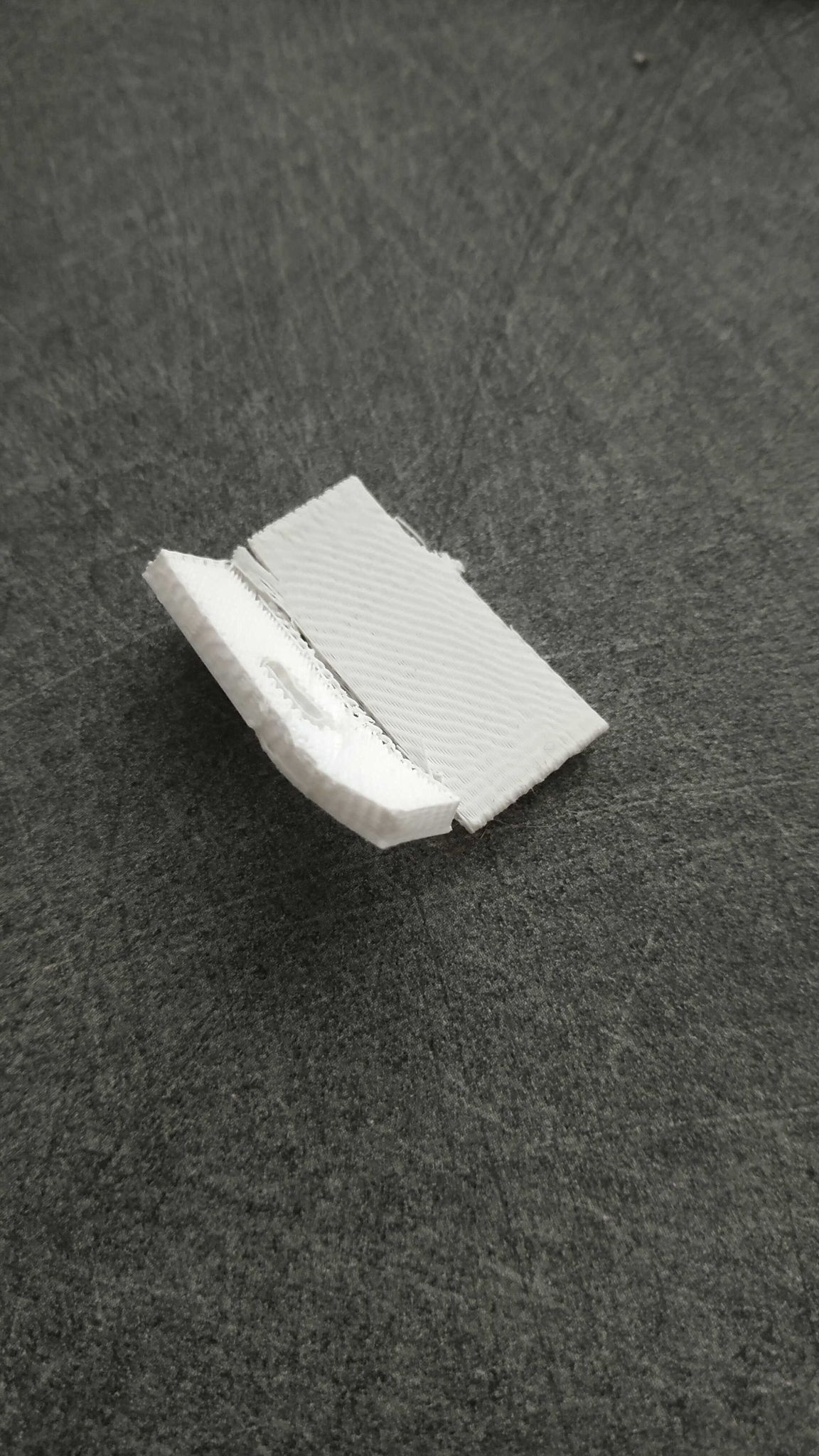

  6. Bonjour les makers ! Je suis débutant et l'heureux propriétaire d'une Ender 3. J'ai déjà réussi a imprimer des pièces grossières avec succès d'une somptueuse qualité (pour moi?). Maintenant, j'ai acheté cette imprimante pour une bonne raison, j'ai de petites pièces à imprimer et je l'ai choisie car l'enfant qui m'imprimait mes pièces il y a 2 ans, le faisait sur cette imprimante. Voici son résultat, la pièce est dure, résistante, on peut la manipuler et ne casse pas, ça convient parfaitement à mon utilisation : Maintenant, voici mon résultat : Dont le dernier en date à l'instant : Même si les photos parlent d'elle même, je tiens à préciser que je suis en remplissage 100%, j'ai également essayé avec des bordures fines, et des grosses bordures, le résultat n'est pas mieux. La pièce est toujours molle et friable et on sent qu'elle est pleine d'air contrairement aux réglages que j'essai de lui indiquer. Avant j'utilisais l'ancien Slicer de Creality qui était simple d'utilisation, ils ont fait une mise a jour pour qu'il ressemble à Cura, et depuis sur l'un comme sur l'autre, je suis incapable d'imprimer quelque chose correctement. Voilà je crois avoir assez bien résumé la situation. Alors chers Makers, selon vous, quel est le problème, même si j'imagine assez facilement que c'est moi. J'ai déjà tenté pas mal de truc (ce doit être la 10ème fois que je tente avant de poster ici), et même si je gagne en qualité d'impression, les pièces restent vraiment nulles et non exploitable. Par exemple j'ai vraiment le sentiment d'avoir de l'air entre les bords et le remplissage. J'aimerais que tout soit plein . Merci d'avoir pris le temps de me lire, cordialement Kawaman
