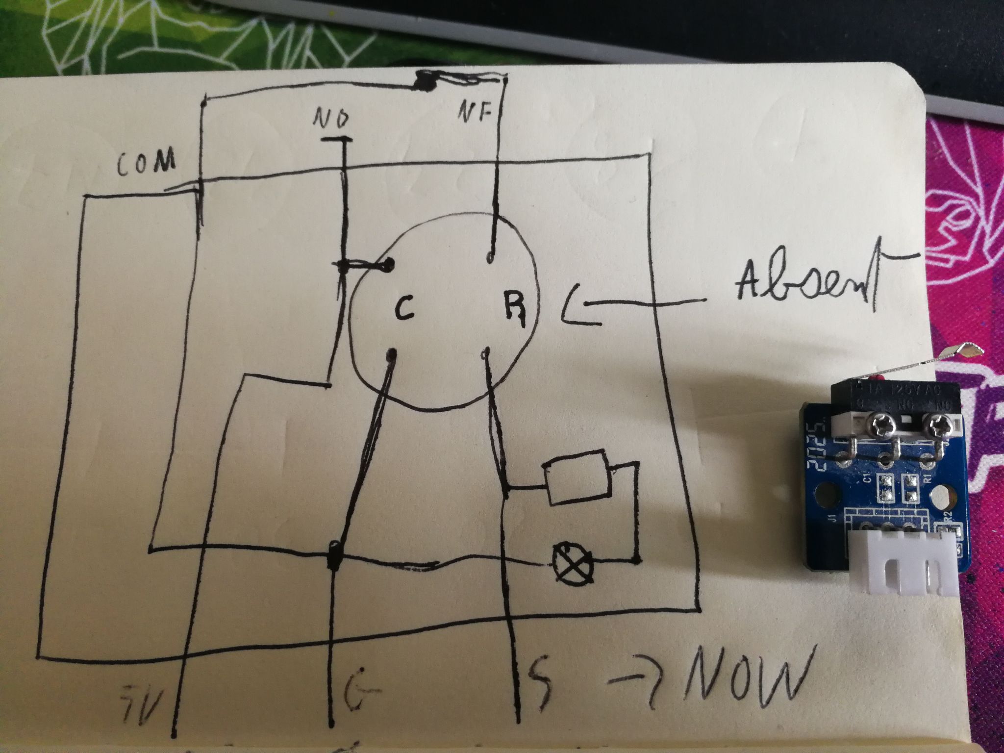

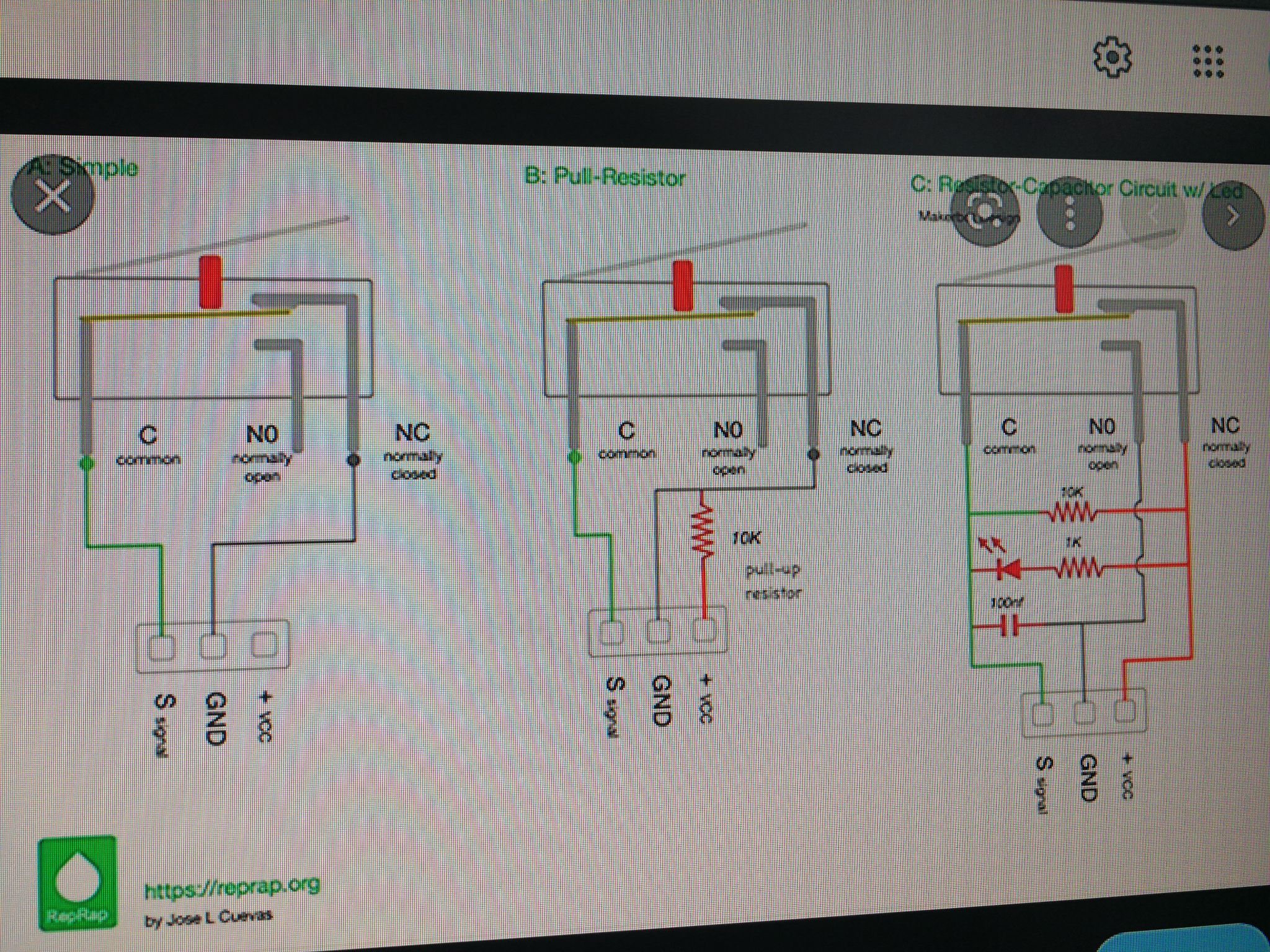

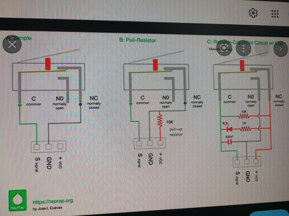

  2. Après different test je conclu que c'est branché comme ca, donc cour circuit quand le switch est activé, j'ai vu des schémas de switch mais je ne comprends pas très bien, sur le miens un condensateur et une résistance sont manquantes ???
  3. Salut la communauté, Je suis en train de transformer une vielle imprimante 3d geeetech A20 en cnc laser , je lui est mis une mks dlc32 pour faire le job , le paramétrage est fait ,ça fonctionne mais j'ai un souci avec les end stop . Ce sont des end stop type résistances condo et led . Quand j'allume la machine les led des switch sont allumer et quand j'actionne l'un de ces dernier la machine reboot . Ca ressemble a un court circuit et la carte ce met en défaut non ? alors avant de tout cramer , je me demandais si quelqu'un saurai me dire comment déterminer ou ce situ le 12v , le gnd et le signal sur ce genre de switch ?
