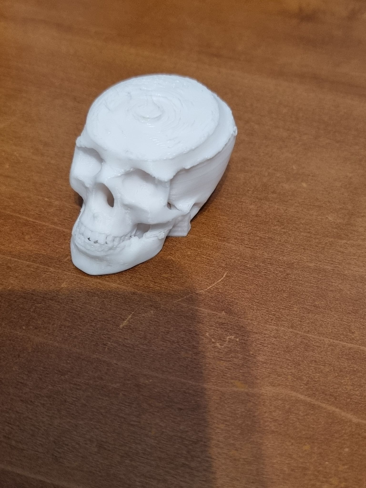

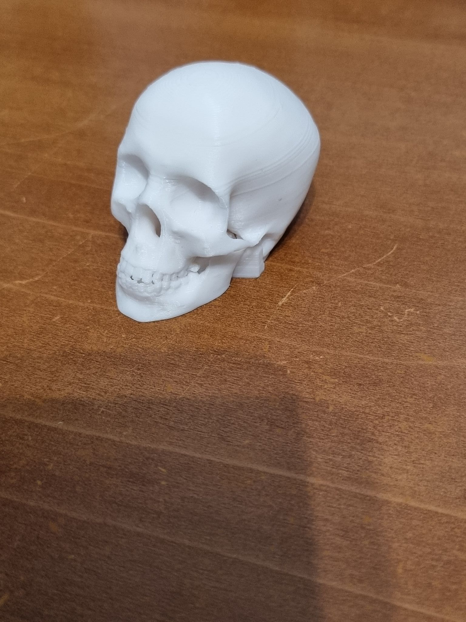

  2. Bonjour à tous ! J'ai fait l'acquisition d'une Ender-3 V2 récemment et je me suis pas mal arraché les cheveux pour obtenir une configuration qui me permette d'imprimer correctement les pièces. En fait, je rencontrais un bug bizarre sur la plupart des pièces que j'imprimais. Lorsque je lançais l'impression, tout fonctionnait parfaitement sur les premières couches, mais au bout d'un centimètre de hauteur, parfois plus, l'imprimante se mettait à faire n'importe quoi : des boules de PLA qui s'aggloméraient, l'imprimante patinait sur place, et imprimait en mode aplati n'importe comment, voici un exemple sur un crâne : Je me suis alors cassé la tête en touchant à pleins de réglages de l'imprimante car j'étais persuadé que c'était un problème mécanique. J'ai touché aux excentriques du hotend, de l'axe X car il y avait du jeu... Mais rien n'y fait ça ne faisait rien. Puis je suis tombé sur un poste qui disait que la carte SD originale fournie avec l'imprimante était "moisie". J'ai alors changé et pris une carte SD sandisk de 32 Go formatée en FAT32 sur laquelle j'ai mis les fichiers gcode de mes impressions. Et là miracle, les impressions marchent nickel ! Comme on le voit par exemple sur le crâne : Mais ce que je ne comprends pas, c'est pourquoi le fait de changer de carte SD fait que ça marche maintenant ? En quoi l'ancienne carte SD est-elle défectueuse ? Est-ce qu'il y a un problème lorsque l'imprimante tente de lire le gcode au bout d'un certain moment de l'impression, ou alors le fichier se trouve-t-il altéré quand on le dépose sur cette carte ? Si quelqu'un a une idée d'explication, je suis preneur car je ne comprends pas pour le moment... En tout cas ce que j'avais remarqué, c'est que sur des impressions simples (3DBenchy, mini-labyrinthe et dog-2h) ça marchait sans problème sur la carte SD d'origine. Mais sur des fichiers plus "compliqués" ou plus "longs" à imprimer, c'est là que ça buggait. Peut-être un problème lié à la taille du fichier gcode ? En tout cas je poste quand même ma constatation ici, même si la solution peut être triviale, au cas où un débutant comme moi se trouve confronté au même problème. Merci pour vos éclaircissements
