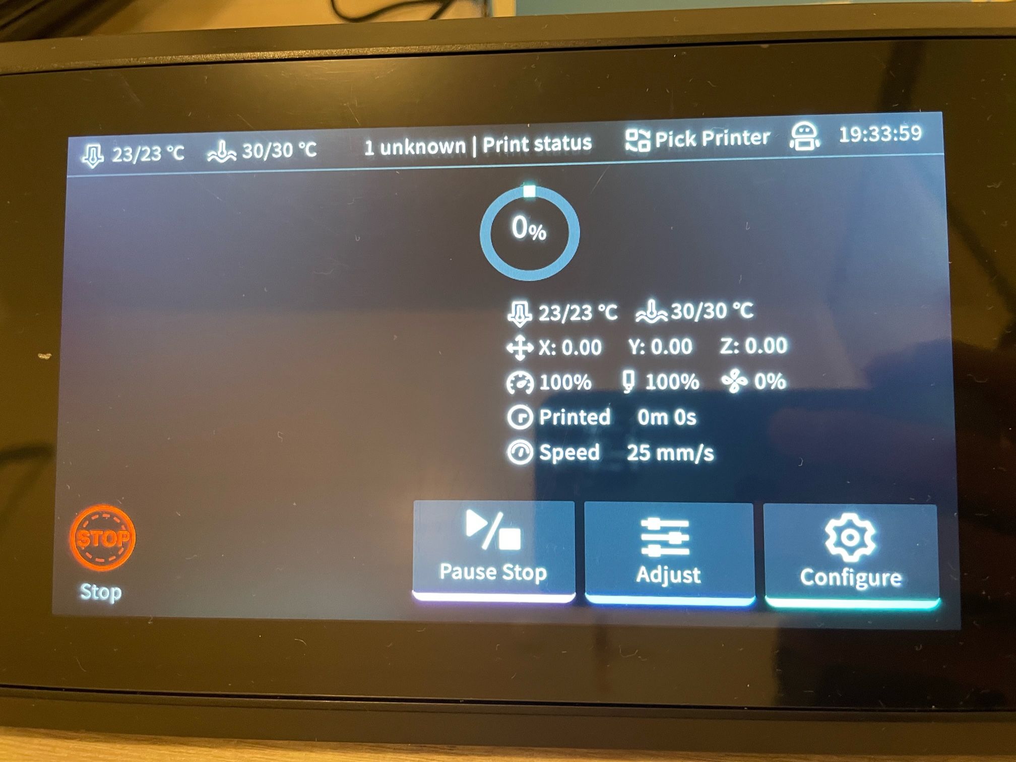

  2. Bonsoir a tous ! Je fais appel a votre aide car je suis complétement désespéré... j'ai récemment fais l'acquisition du Sonic Pad de Creality pour le faire fonctionner avec ma CR10 V3. Après quelques galère pour trouver un bon fichier de configuration Klipper et l'adapter a mon imprimante (notamment au niveau du CR-Touch), j'ai enfin terminé la configuration du Sonic Pad et tous semble fonctionner a merveille ! Contrôle des mouvements, bed levelling, chauffe, etc... J'ai mis mon fichier CFG en pièce jointe pour ceux qui souhaitent jeter un coup d'oeil. Mais malheureusement j'ai vite déchanté quand j'ai voulu lancer ma première impression, après avoir exporté mon Benchy depuis Cura (testé aussi avec Creality Print avec les profils spécial pour le Sonic Pad mais même résultat), bah l'impression ne se lance pas, aucune chauffe de la buse/bed, aucun mouvement, rien du tout... je suis coincé sur l'écran d'impression a 0% (photo en pièce jointe). Je sèche complétement, je suis nouveau sur Klipper je suis peut-être passé a cote de quelques chose d'évident mais j'avoue ne pas savoir quoi Un immense merci d'avance a ceux qui prendront le temps de m'aider ! Fichier configuration CFG Klipper.txt

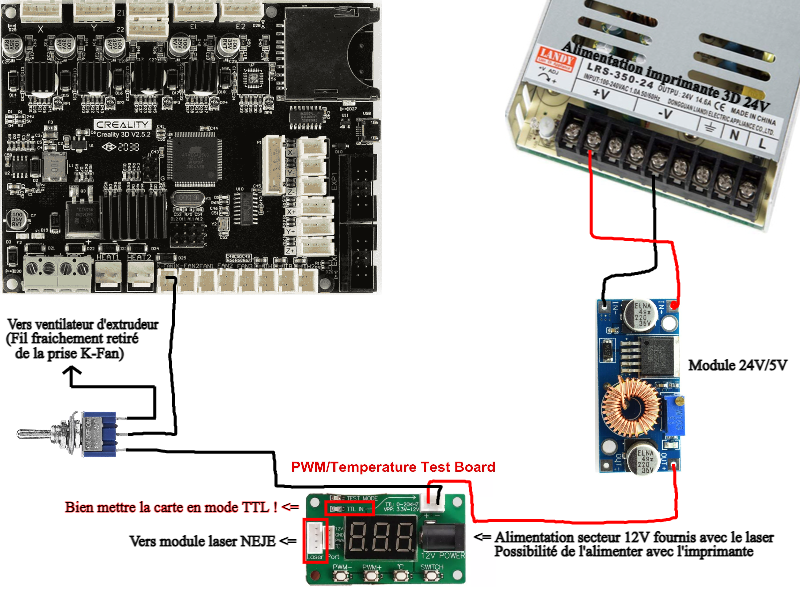

  3. @Pyroa merci pour tes précisions ! c’est justement ce que je pensais quand j’ai écrit le premier commentaire de la discussion, entre temps j’ai eu plus de temps pour faire des recherches et trouvé que mon signal TTL haut était a 5V. mais je trouve ca quand même aberrant de rien trouver facilement sur le web concernant le TTL… si c’est un standard pourquoi on en parle nul part ? C’est pourtant des heures de recherche et des centaines de mots clés pour pas trouver grand chose

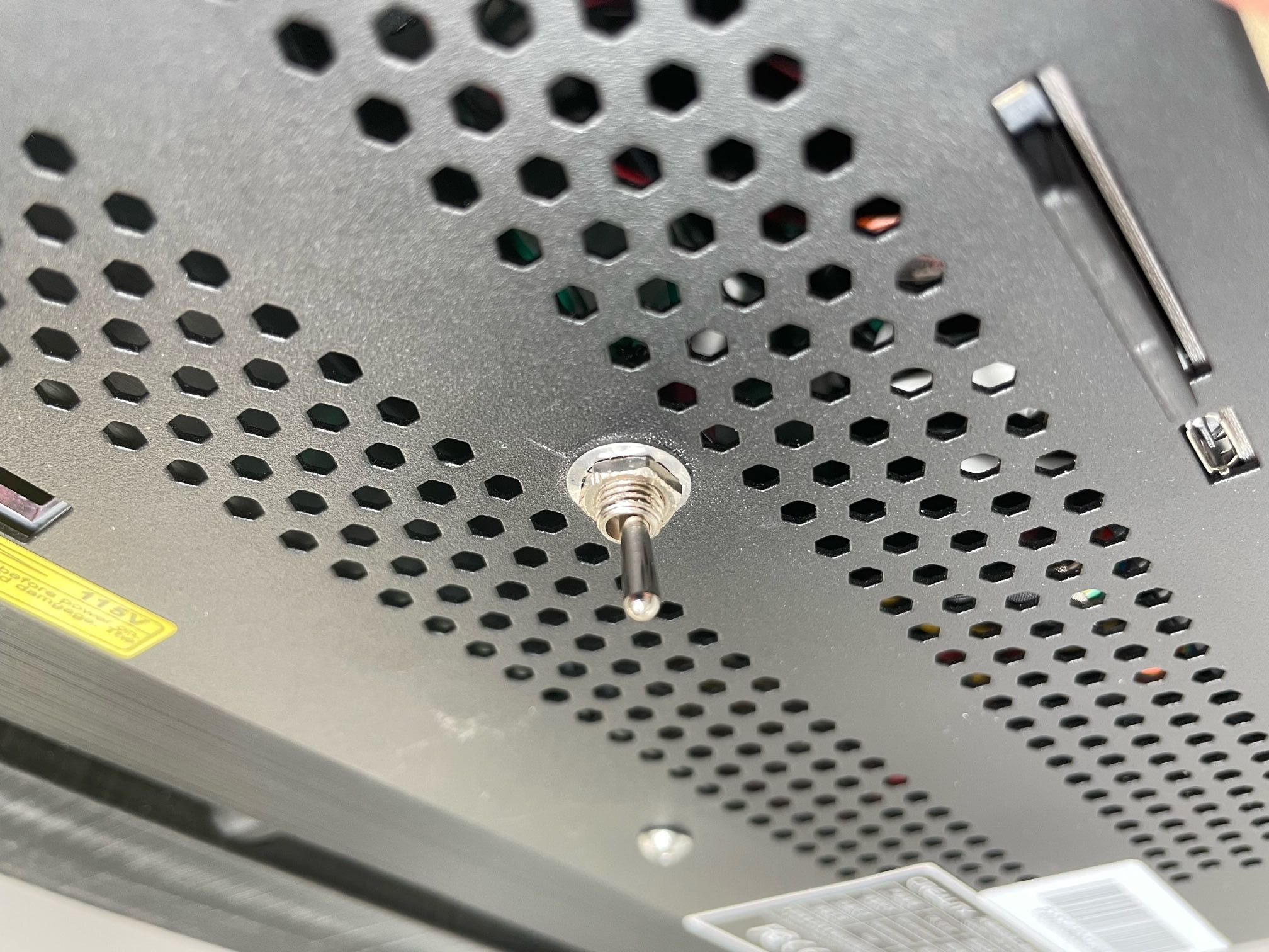

  5. Bonjour a tous ! Je viens aux nouvelles car j'ai enfin réussi a correctement brancher mon module laser, a le réguler avec le contrôle du ventilateur de mon imprimante et a graver/découper du bois, métal, etc... enfin ! Petite précision concernant mon schéma : - Je m'excuse déjà pour la qualité, les beaux schéma électrique ce n'est pas vraiment mon domaine ^^ - Mon schéma est pour mon module laser NEJE N30820 (d'où la carte de test PWM spécialement fournie avec), je n'ai pas testé avec d'autre module plus standard (Avec connecteur d'alimentation et connecteur TTL directement sur le laser) mais normalement zéro soucis, le câblage est sensiblement le même car il sert a fournir du TTL depuis une imprimante 3D donc a partir de la on y branche ce qu'on veut, tant que ca demande du TTL... - Le petit switch a gauche je l'ai intégré sur le cote du bloc de contrôle et permet de permuter entre impression 3D et module laser, pratique si on veut pas avoir a brancher/débrancher a chaque changement d'usage (voir photo) - On peut directement utiliser l'alimentation de l'imprimante pour alimenter la carte test PWM du laser, il suffis juste d'utiliser un autre convertisseur de tension 24V vers 12V - en parlant des convertisseur de tension... c'est de la logique mais vaut mieux le rappeler pour éviter de tout griller, la petite vis doit être réglée a la tension souhaité avec un multimètre, a réglé avant tout branchement sur l'imprimante car si elle est réglé au max sur 36V le laser risque de ne pas trop aimer un grand merci a @pommeverte pour m'avoir confirmé que les convertisseurs de tensions allaient bien fonctionner pour du PWM -> TTL
  6. @pommeverte hello, un grand merci a toi pour ta réponse en effet j’avais déjà vu ce câblage avec un convertisseur 24V/12V directement connecté a l’alimentation de l’imprimante mais j’avais abandonné car je pensais que c’était juste du on/off sans réglage de puissance du laser. du coup j’ai commandé des convertisseurs et je vais essayer je me suis concentré sur le TTL/PWM sans vraiment me dire que je pouvais aussi réguler le laser directement avec son alimentation ^^ je vous tiendrai au courant en tout cas merci pour les recherches et la vidéo super bien expliquée !

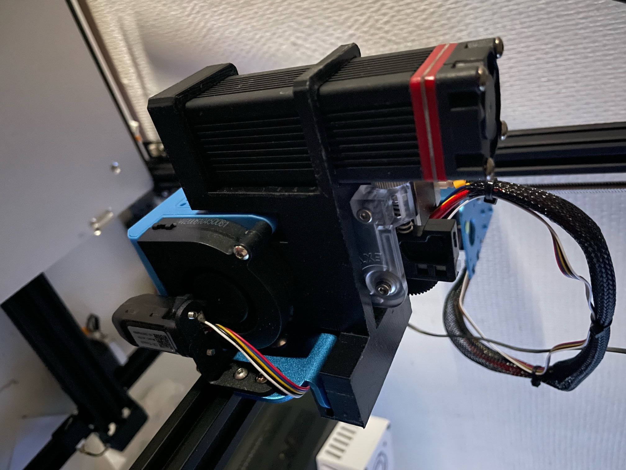

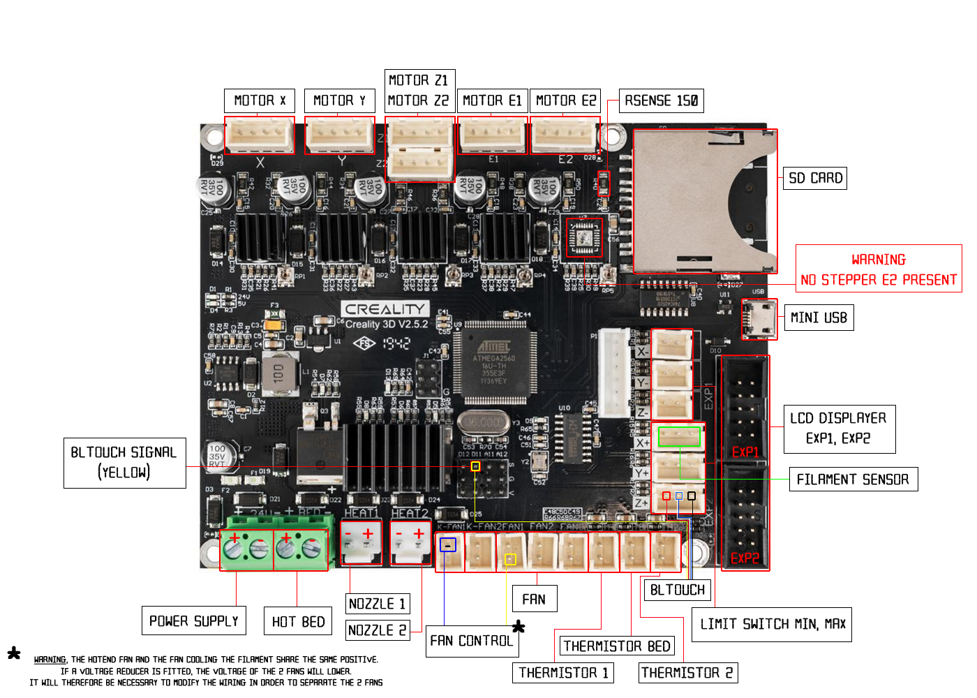

  8. bonsoir a tous Nouveau sur le forum je me permet de poser ma première question ! Alors voila, j'ai une Creality CR-10 V3 dont je suis entièrement satisfais, elle est déjà modifiée avec l'ajout d'un CR-Touch avec le firmware de la V2 qui fonctionne très bien jusqu'à maintenant. Mais voila, aujourd'hui j'ai récupéré un module laser que j'aimerai ajouter a mon imprimante pour me mettre doucement dans la gravure/découpe. Voila un lien vers mon module laser (NEJE N30820 20W) : NEJE N30820 Laser Module Kits, 5.5-7.5w Output for Deep Carving and Wi – NEJE.SHOP Je cherche (en vain pour l'instant) a le brancher sur le PWM de mon ventilateur d'extrudeur afin que l'imprimante puisse gérer elle-même la puissance du laser avec le contrôle depuis les menu (Contrôle > température > fan speed). D'après mes recherches le PWM du ventilateur fonctionne en 24V et celui de mon laser en 12V, le problème peu venir de la... mais est-ce qu'il suffis de baisser cette tension vers 12V pour que ca fonctionne ? J'avoue ne plus trop comprendre, en regardant sur internet il y a rien de clair malheureusement Je précise que la carte mère de mon imprimante est celle d'origine (Creality V2.5.2). et quel est la différence entre une gestion PWM et TTL ? Ca semble être 2 choses différentes qui s'alimente différemment mais quoi utiliser avec mon imprimante ? Un grand merci d'avance a ceux qui prendront le temps de m'aider Edit : Sachant que le pin contrôle du ventilateur (24V) est partagé entre 2 ventilateurs (hotend & ventilateur de refroidissement) comme dans le schéma en pièce jointe, du coup est-ce qu'un simplement convertisseur 24V vers 12V (tension du TTL de mon laser normalement d'après la doc du lien plus haut) suffis a faire marcher le contrôle du ventilateur
