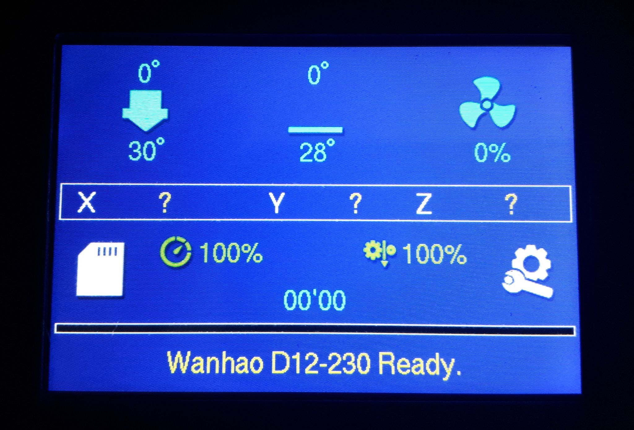

  1. Malheureusement mon fichier Configuration_adv.h comportait déjà la ligne : #define SD_SPI_SPEED SPI_HALF_SPEED Je vais essayer via le st-link
  2. Bonjour, Je cherche à changer le firmware d'origine de ma d12 par un nouveau pour avoir accès à plus d'options. Notamment linear advance. J'ai suivi ce tuto plutôt détaillé : Mais après le boot, je reste bloqué sur l'écran bleu d'origine. Il ne réagit pas au toucher. Les températures affichées sont supérieures à celles réelles. Le changement de carte sd n'y fait rien. L'imprimante boot parfois sans arrêt (retirer la carte SD aide). Je tombe aussi parfois (avant la fenêtre d'accueil) sur des fenêtres avec affiché : coin haut gauche/ droit, coin bas gauche/droit et un freeze (là aussi retirer la carte SD semble aider). J'ai essayé avec Molise mais même problème : https://github.com/Dtcreation/Firmware-Molise-Wanhao Merci d'avance pour votre aide !
