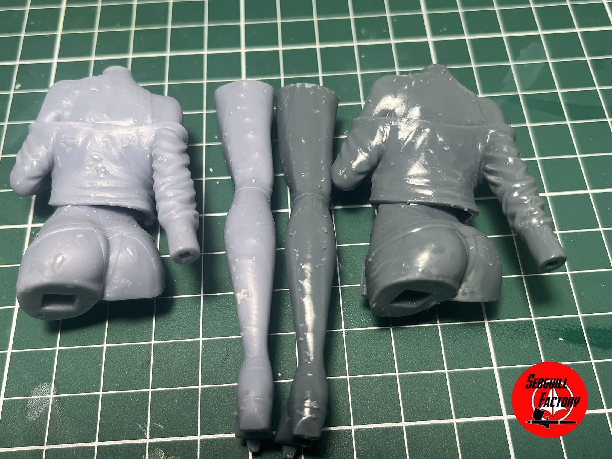

Bon je reviens à la charge car j'ai fait de nouveau test et je dois quand même avoir un soucis : Alors comme je suis du genre à ne pas laisser tomber un truc quand je comprends pas j'ai continuer mes test de calibrations et en particulier celui avec l'épée (j'ai plus le noms et le résultat est significatif. Il y a une verification a faire avec les cotes d'un bloc En théorie il devrait faire 6 mm, là je n'ai que 5.5 mm L'autre point est la base des XP finder, sur ceux trop fin j'ai l'impression que sles premieres couches sont écrasées comparé à celui fait sur la Halot J'ai ême un teste qui s'est séparé en deux (laminé je crois) avec le temps Faute d'idée j'ai retesté avec une autre résine qui me restait (et que j'aime pas Yousu iform 181) et là (presque) miracle Sur le test avec l'epée je suis presque à 6 mm et pour l'XP finder j'ai presque la bonne épaisseur (donnée à 2.94 je frôle les 2.9 au pied à coulisse) mais toujours cet effet écrasé ? - Hormis la résine qui à l'air en cause est-ce un pbl de surexposition trop importantes des couches inférieures (je suis à 35 sec pour 6 couches) ? (j'ai espoir d'y arriver !!!) Tant que j'y suis une resine à me conseiller ? (qui ne sente pas trop fort car l'imprimante n'est pas loin d'un lieu de vie) Je viens de commander la resine que j'utilise habituellement anycubic standard V1 grise, on moins je la connais bien celle là -
Une idée de piste : en ce qui me concerne apres de multiples tests/essais j'ai constaté 2 phénomènes (dont 1 ne devrait pas vous concerner) : - mes premieres couche (donc le radeau dans des impression classiques et le dessous pour les test à même le plateau) semble écrasés (mais votre pbl semble plus global) - j'ai changé de résine et ca a été flagrant : En gros le test devrait faire 2.94 mm et à la mesure il fait 2.5 mm (avec la resine anycubic V2). Je l'ai remplacé par un reste de Yousu iform 181 (que j'aime pas habituellement) et je frole les 2.9 mm

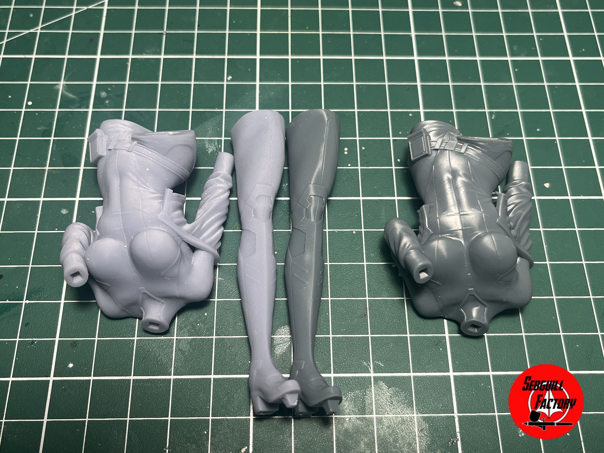

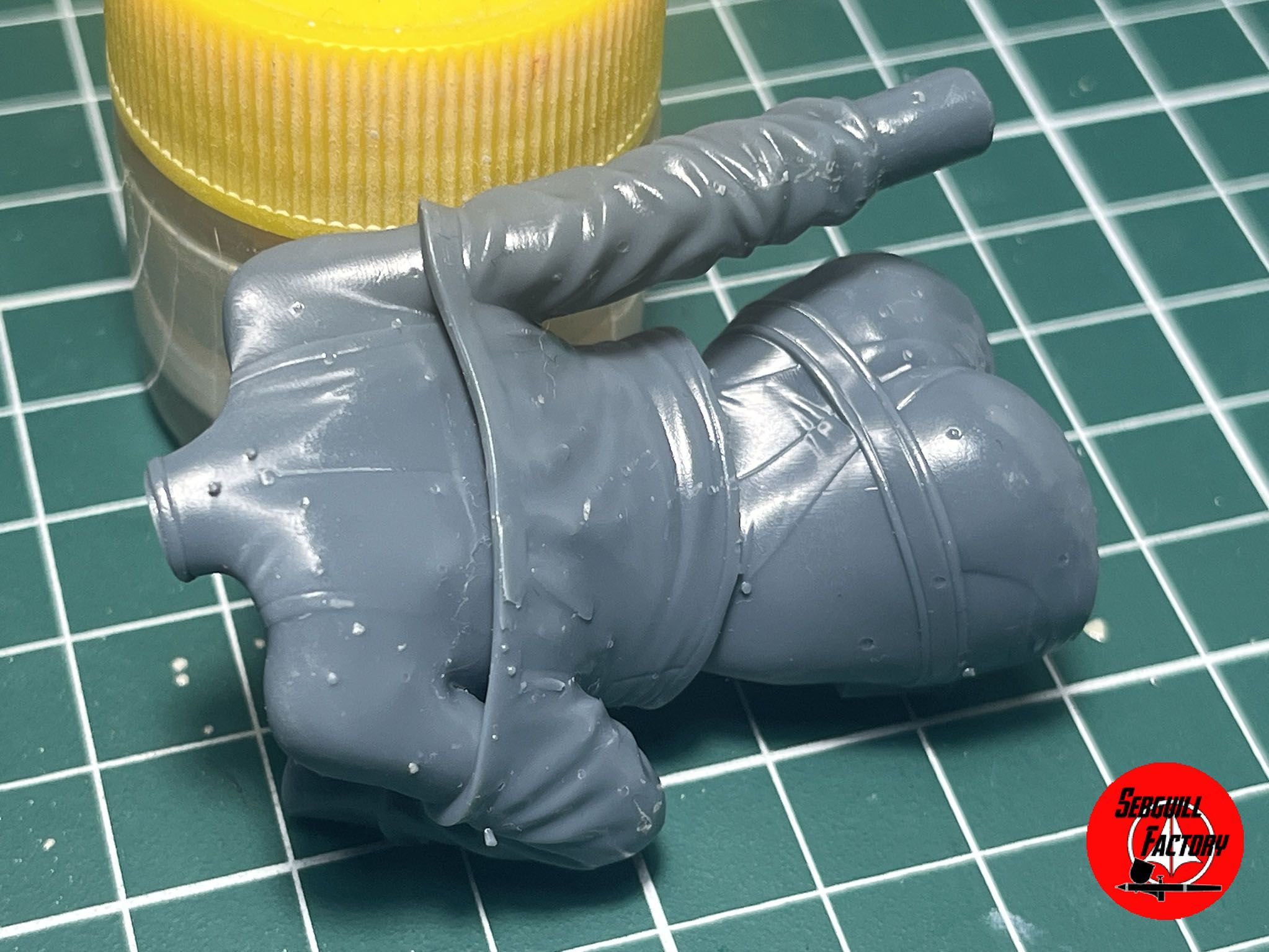

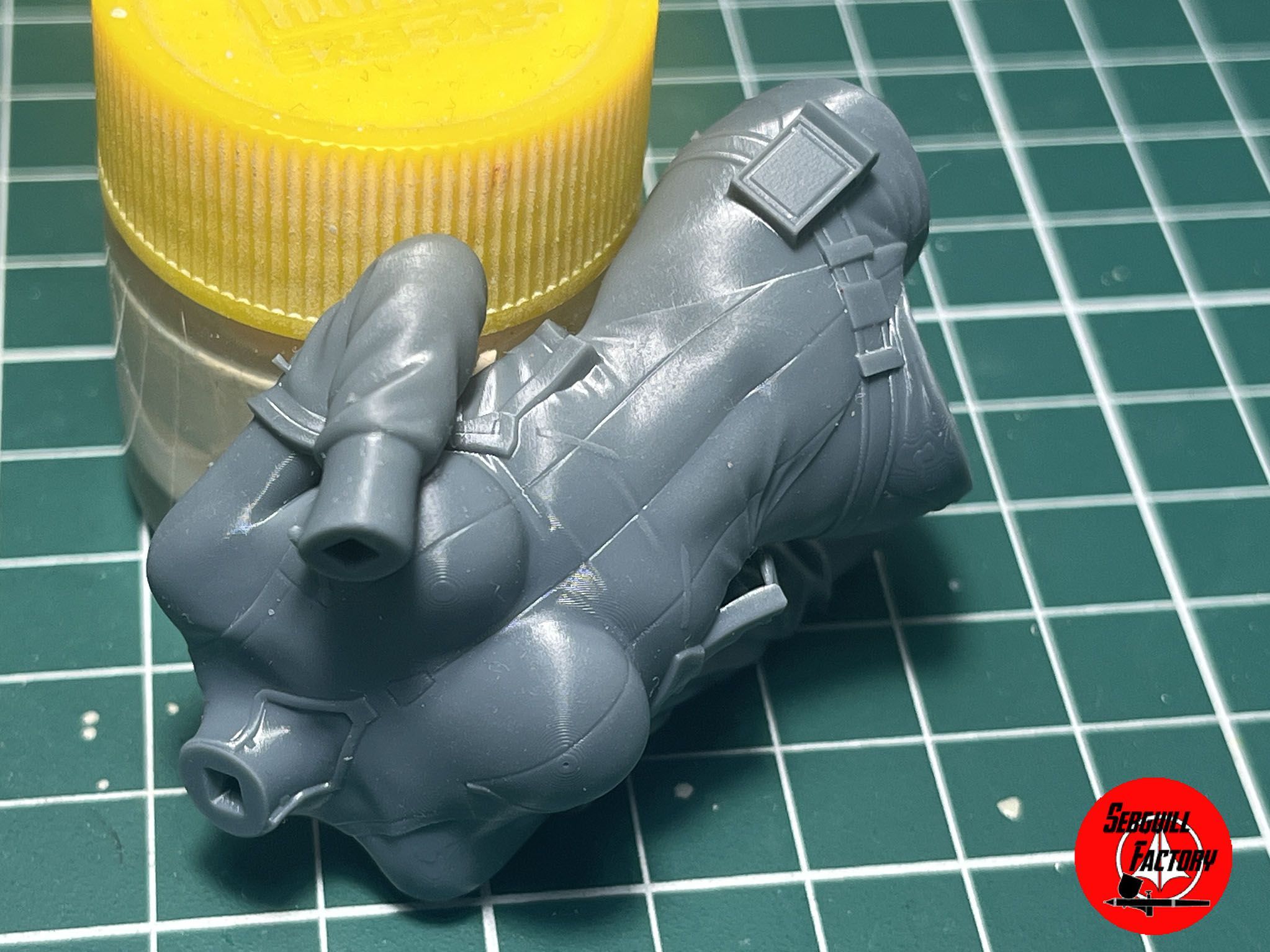

impression resine : face antérieur brillante...
sebguill factory a posté un sujet dans Les imprimantes 3D SLA
Bonjour, j'ai rapidement abordé ce phénomène (plus qu'un problème... enfin pour le moment) mais pour plus de clarté j'ouvre un sujet dédié Je plante le decor : depuis presque 2 ans j'utilise une Créality Halot One avec peu de fails (si on oubli les debut bien sûr) et depuis jeudi dernier je suis passé sur une Elegoo Mars 4 ultra J'ai refais un print que j'avais fait sur ma précedente machine et j'ai constaté un truc bizarre : Les prints sur ma M4U (une fois nettoyés et exposés aux UV) sont mat coté écran (classique quoi, avec les couches visibles (j'imprime en 50 micron) et coté support/plateau on ne vois pas les couches et le rendu est brillant/satiné. Je n'ai pas l'impression de perte de détails mais pas sûr à 100% J'ai du aussi changer de résine (avant j'étais en Anycubic standard V1 sur la Halot et j'ai eu ce résultat sur la M4U avec de l'Anycubic standard V2 HD grey et la Yousu Iform 181) Ca me fait le même rendu que lorsque je comble des trous en deposant de la resine et que j'expose à la lampe UV Ci dessous photos comparatives : à gauche l'impression Halot (les gouttes sont justement de la resine ajouté ) et à droite l'impression sur la M4U Ci dessous le buste imprimé avec la M4U en détail Et au cas où mes paramètres d'impressions Pour finir dans les détails dans la même pièce chauffée à 19 depuis mes débuts, j'utilise un Wash&Cure Mercury V1 avec de l'alcool à 95 (jusqu'ici jamais eu de soucis) et pas d'anti aliasing à l'impression Vu que je peins mes print je pense pas que ca posera un gros pbl (sauf si au final je perds du détail mais j'aimerai comprendre -

Cette imprimante va me rendre chevre... (ou c'est moi qui cherche la petite bête : J'ai imprimé de nouveau un XP finder pour calibrer la nouvelle résine (Anycubic standard V2 HD grey) Et j'ai trouvé les résultats bon mais bizarement pas "epais" J'ai comparé au ancien finder fait et voilà le comparatif : Ce n'est pas du à une sur-exposition quand même surtout que les 2 test sur la Mars 4 sont avec les même paramètres Je ne comprends plus rien !!!! -

bon j'ai fait un test d'impression avec un print qui etait bien passé sur la halot et tout est bien sorti en 3h (contre 4h50 sur la halot) Par contre j'ai un phénomène que je n'ai jamais eu avant : apres nettoyage et cure, la face anterieure du print est mat (comme d'habitude quoi) et la face posterieur (coté support/plateau) est lisse et brillante (sans perte de détail) (c'est pas flagrant sur les photos et ne pas faire attention, j'ai été trop genereux sur les supports et detaché un peu vite) Quelques infos si ca peut aider : Et comme résine c'est de la Yousu Iform 181 standard grise (il m'en restait car j'aime pas trop cette resine habituellement j'utilise de l'Anycubic standard grise mais évidement j'en avait plus -
