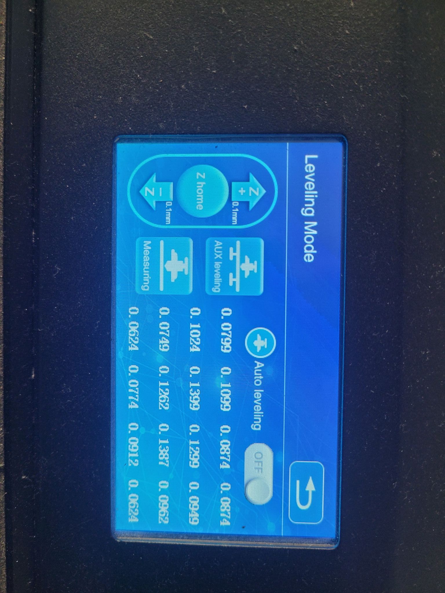

  1. bonjour je poossède une ender 5 plus et j'ai quelques problèmes d'impression : au niveau du plateau quand je regle avec ma feuille de papier les exterieurs tout va bien et lorsque je reviens au centre pour juste tester la hauteur, la buse s'ecrase un peu contre le plateau, pourquoi ? je n'ai pas trouvé la réponse, merci de votre aide par avance deuxième point : lorsque je lance l'impression, la température se bloque a 200°C alors que je demande 210°C depuis cura via le g code généré, (j'utilise une carte SD pour les impressions) donc pas grave je règle manuellement à 200°C, l impression se lance et le fil a vraiment du mal a sortir alors que je venais de remettre du fil et j'avais une buse neuve, aussi le filament avait du mal a accrocher sur le plateau, merci de votre aide

  7. re, je viens de refaire le processus en commencant par le flashing de l'écran puis j'éteins l'imprimante puis je la rallume en ayant retiré la carte SD puis je flash la carte mère, tout ce passe bien, xloader m'ayant indiqué que le transfert est terminé jusqu'a ce que j'obtienne cet écran :

  9. on doit d'abord flasher l'écran avant la carte mere ? je viens d'essayer de flasher l'ecran et un seule image est apparu, celle de accueil sur lequel je ne peux rien faire est-ce mon dwin set qui est sous le mauvais format ? 22_Config.bin mon ficher DWIN SET est décompréssé https://www.creality.com/fr/pages/download-ender-5-plus?spm=..product_4f1e78af-7a8c-43d3-975a-25becdcdb674.nav_link_store_1.1 voici le lien des fichiers que j'ai utilisé j'ai pris le marlin datant du 9 mai 2022
