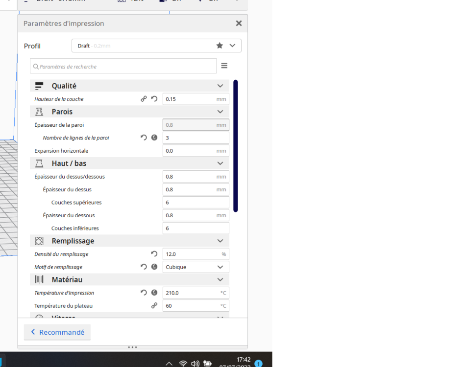

  24. Chtimili
    test cube xyz
    Bonjour tony67 merci pour ton commentaire. je joins un png des paramètre cura pour ce cube.tes profils j'essaie des que possible Bonne soirée Chtimili

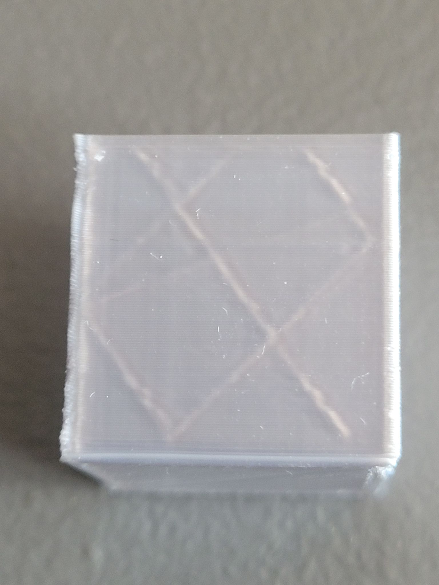

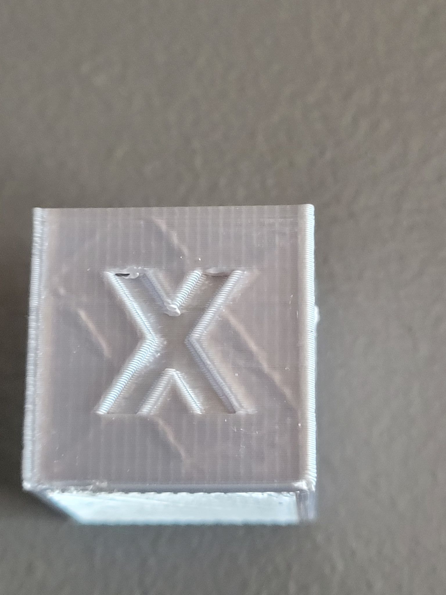

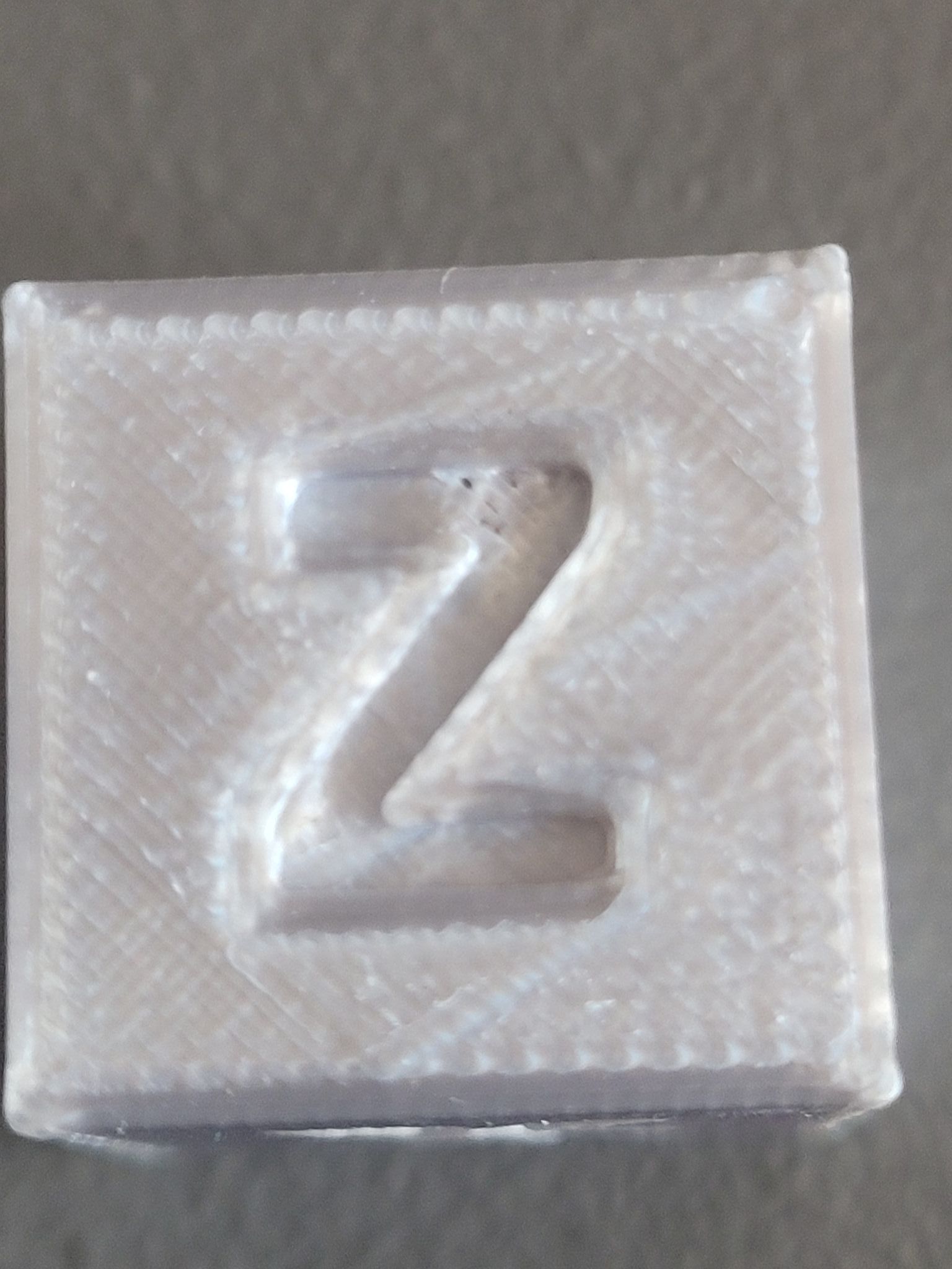

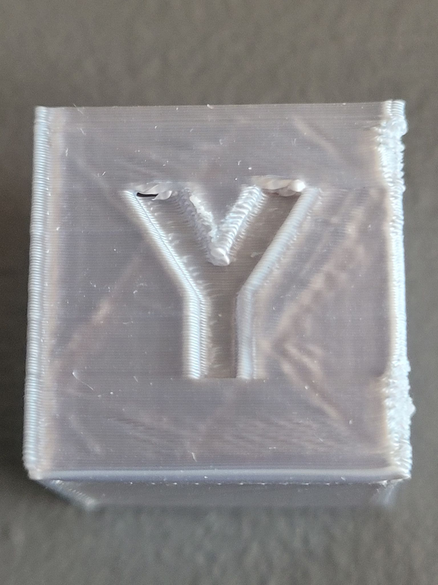

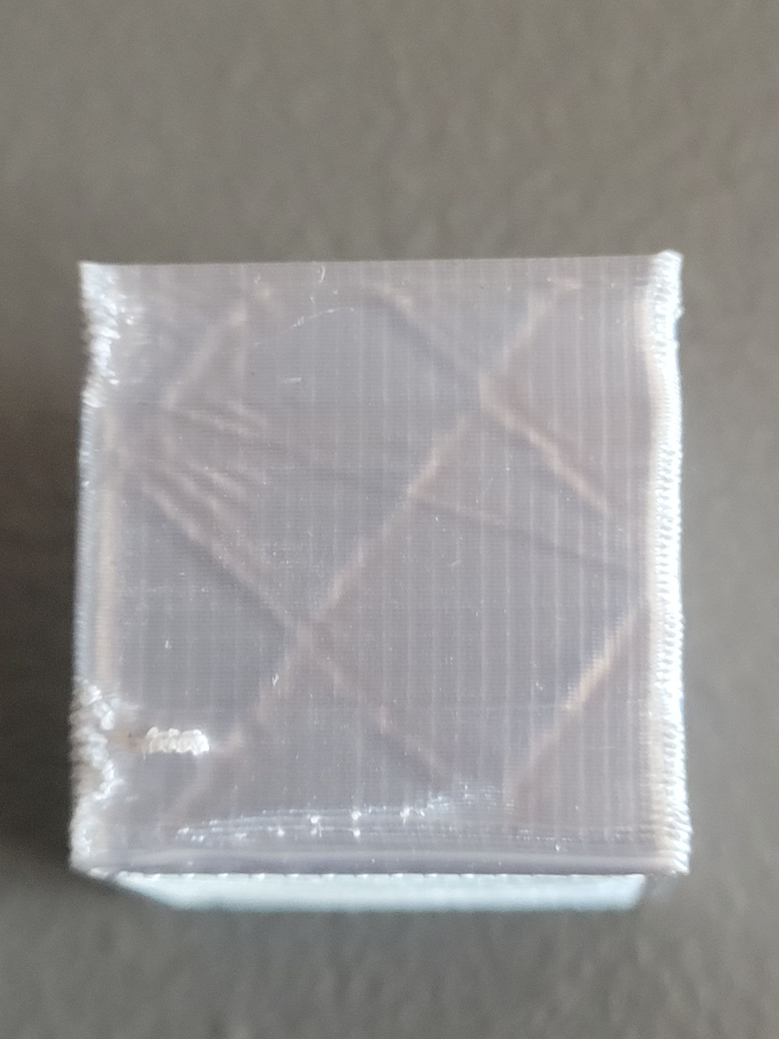

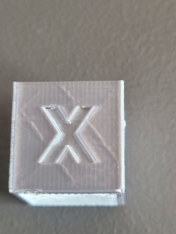

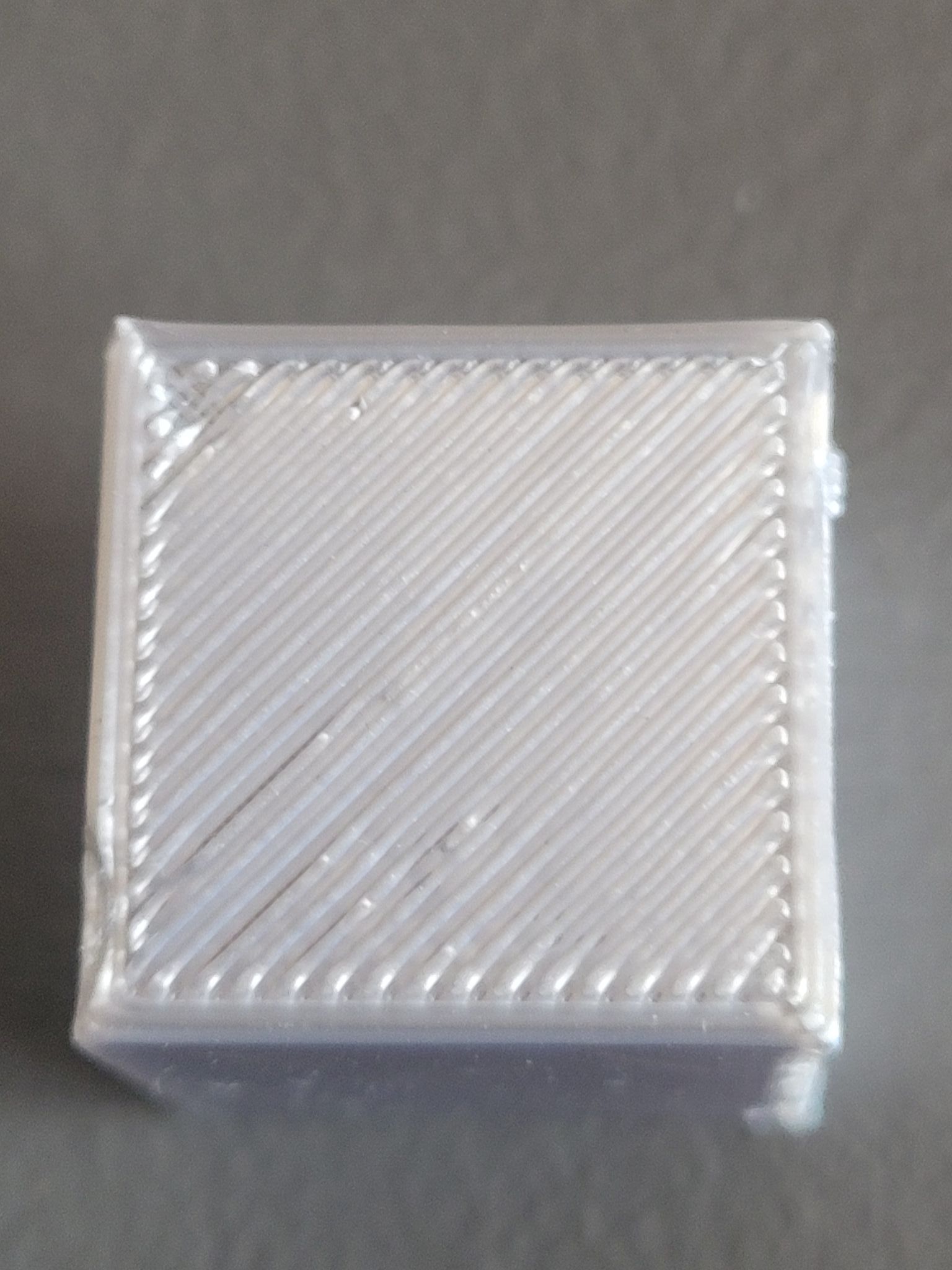

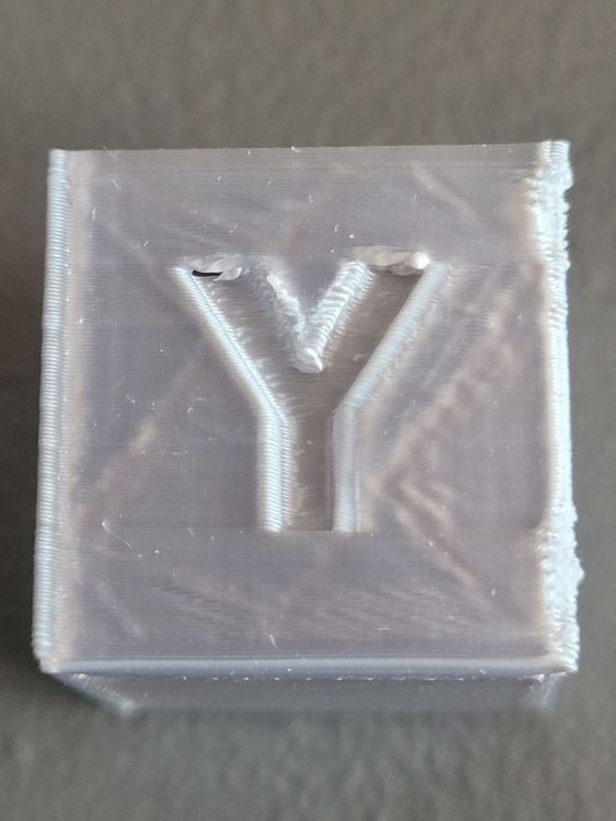

  25. Chtimili
    test cube xyz
    Bonjour A tous voila, après avoir réglé le plateau a nouveau, j'ai fait le test cube yxz. je n'y suis pas encore en terme de réglages le résultat est pas terrible ou alors réglage cura pas bon. je joins quelques photos . n'hesitez pas si vous avez un avis Cdt Chtimili
