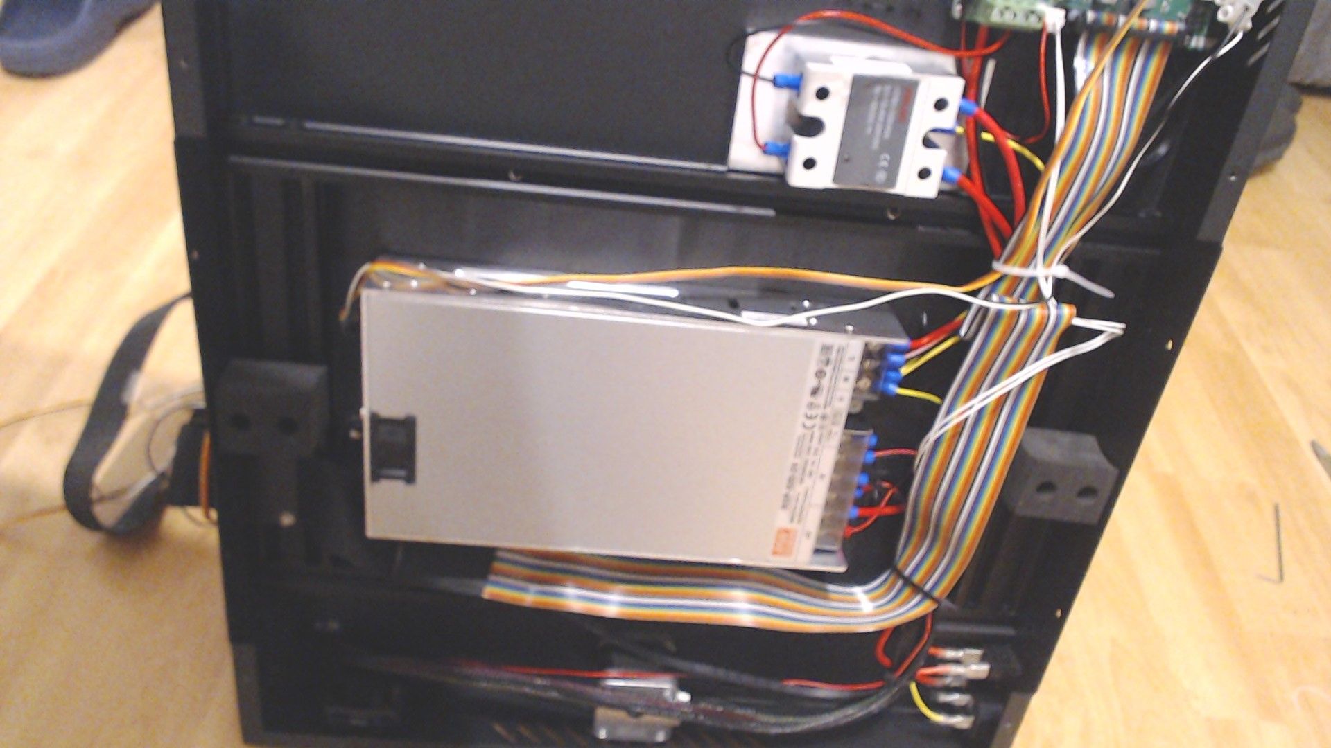

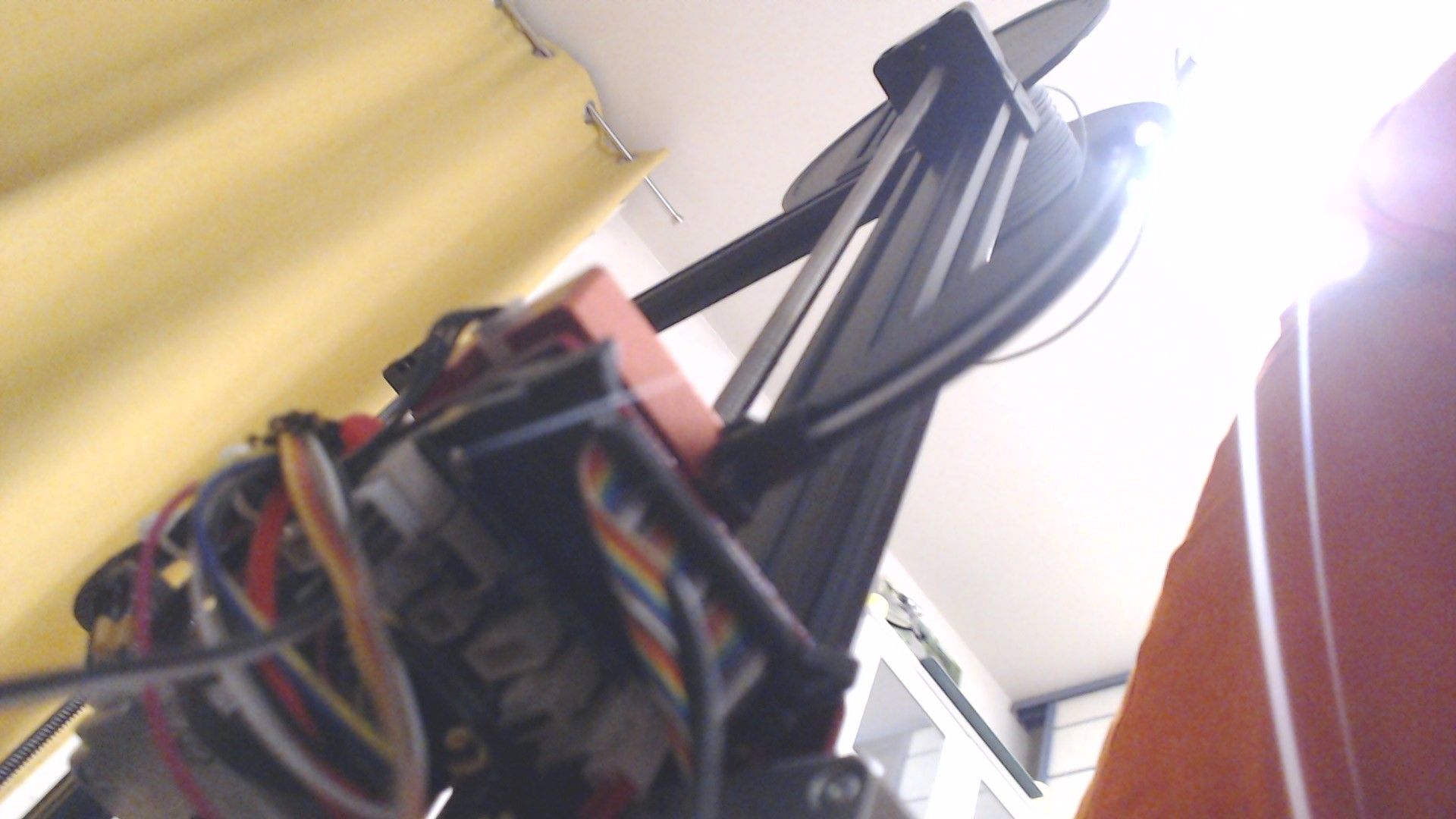

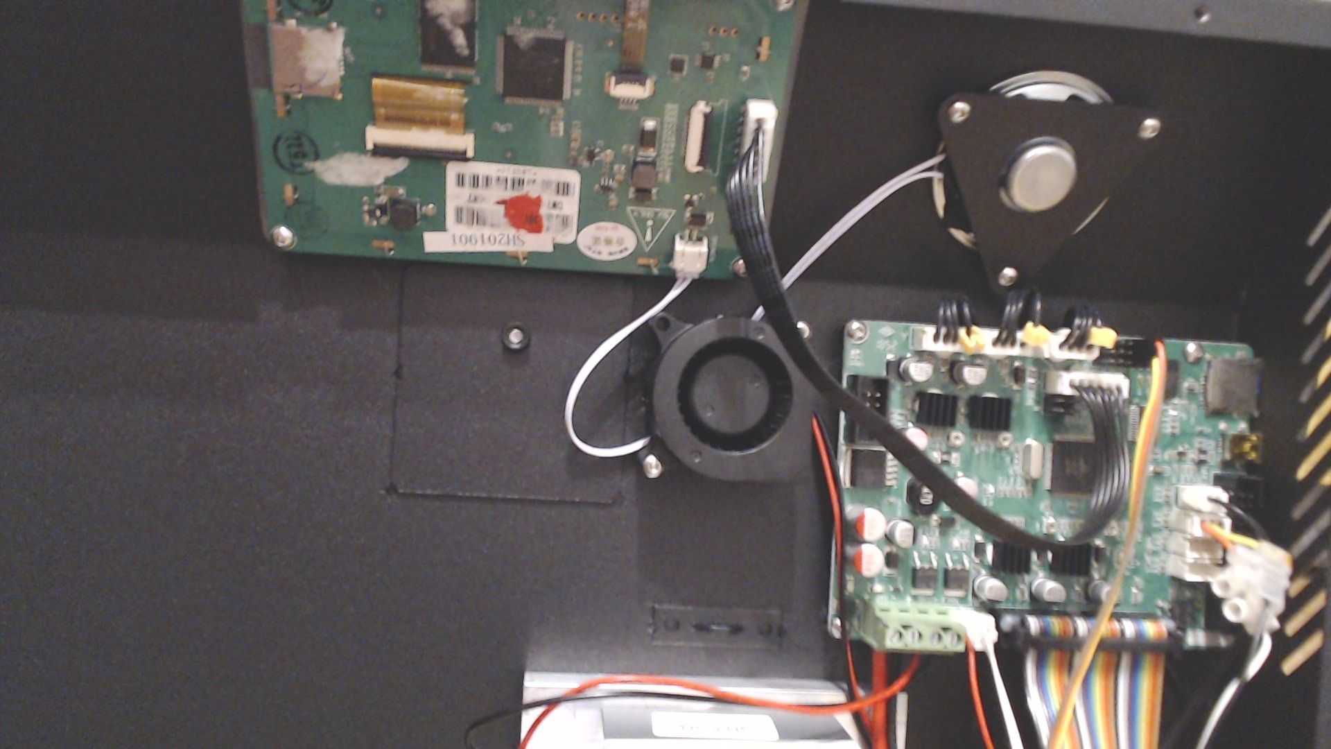

    Le bltouch probe correctement, aucun souci à ce niveau là, il sort et rentre deux fois, et le homing sur l'axe z se fait correctement, le seul problème "visible" c'est le lit qui vient pas chercher son zero. Pour les cables du bltouch je regarde rapidement mais je crois pas, je prends 10 minutes pour encore démonter la plaque arrière et j'update la situation xD Bon j'ai pris deux trois photos des cablages, c'est pas de bonne qualité et très vague mais à vue de nez y'a quelque chose qui cloche ? Je crois que j'ai trouvé le problème, j'ai remonté le cable du capteur de home de l'axe x (sur la carte mère juste au dessus de la broche à deux cables blancs et noirs du bltouch) et la fiche était mal enfilé, je l'ai probablement un peu débranchée en démontant tout à l'heure, je fais un test et je vous dis si c'est bon Bon ben en fait non j'ai bien rebranché le capteur mais j'ai toujours le problème Alors je me demande si mon axe x est pas inversé @Savate, y'a un moyen simple de tester un endstop et d'inverser un axe pour tester ? J'ai installé pronterface et fait un M119 avec l'endstop de l'axe x pressé et relaché, dans les deux cas il me renvoie "open", faut voir si je dois carrément le remplacer ou si c'est juste le cable qui est encore mal branché

    Euh je vais essayer de m'exprimer correctement, le temps que je trouve mes mots xD. En gros j'ai changé le firmware et mon auto home marchait encore. à ce moment là mon firmware c'était le 6.2 de tinymachines. Ensuite j'ai donc eu l'erreur du thermal runaway qui a fait que j'ai du tout démonter pour reconnecter le cable. Après avoir remonté l'imprimante, mon g28 ne marchait plus, mais je n'ai pas touché au firmware entre temps, c'est pour ça que je pense pas que ça vienne de là C'est aussi pour ça que je pense que j'ai du toucher à quelque chose que j'aurais jamais du toucher quand je suis allé reconnecter le cable sur le MOSFET du bed)

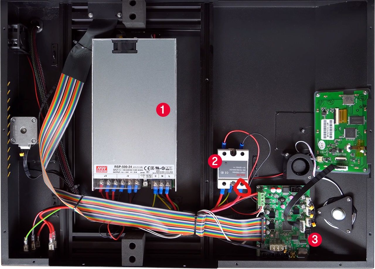

    merci @Savate pour la réponse ! Alors en effet merci de me préciser que j'ai oublié d'entourer en rouge... je reprends une vidéo Alors non je n'ai pas réupload l'ancien firmware je devrais ? (et du coup reflasher l'ancien firmware écran aussi TT ?) Parce que du coup c'était avec le même firmware que ça marchait déjà avant que je démonte remonte, je peux avoir un conflit niveau firmware quand même ? vlc-record-2022-07-08-16h50m34s-win-20220708-16-48-37-promp4_FuKXObKi.mp4

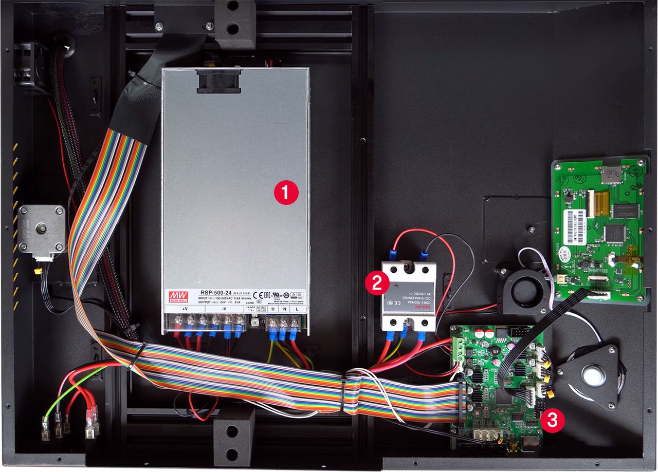

  5. Bonjour bonjour, Alors voilà le souci, j'ai donc une cr10s pro v1 sur laquelle j'ai fait une ou deux modifications (à savoir changer le capteur d'origine pour nivellement par un BL Touch). Jusqu'ici tout va bien, le capteur fonctionne, et hier je pouvais probe sans problème. Seulement voilà après etre passé sur le firmware TinyMachines 6.2 et avoir lancé un bed leveling (qui se fait avec plateau chauffé, je me posais la question de l'utilité, c'est normal ou pas de faire chauffer le plateau juste pour le leveling ?) j'ai un thermal runaway en plein milieu. Bon je démonte l'arrière de l'imprimante parce que j'avais remarqué un truc étrange. sur l'image en pièce jointe (qui n'est pas de moi: https://3dpblog.com/creality-cr-10s-pro/) la partie que j'ai entourée en rouge était déconnectée. Je la reconnecte donc, je remonte tout, je lance un leveling et là... Ben mon g28 ne fonctionne plus. En gros la tete d'impression vient bien home l'axe y, mais le plateau ne vient pas chercher son zero sur l'axe x. J'ai essayé de ré upload le firmware à nouveau, de lancer un g28 depuis cura avec l'imprimante connectée au pc, rien n'y fait, toujours la même chose, alors que ça fonctionnait toujours parfaitement hier. Je suppose que j'ai du débrancher un cable sans le faire exprès ou causer un faux contact enfin bref, quelqu'un saurait à quoi ça peut être du ? Merci bien d'avance à ceux qui liront ce post ^^' PS: j'ai pris une vidéo qui est en pièce jointe ou je lance un homing et on voit qu'au moment ou le plateau est censé auto home, il fait juste un petit mouvement en avant au lieu d'aller chercher son zero Edit: j'ai retiré la vidéo et rajouté une dans le post suivant suite à la remarque de @Savate
