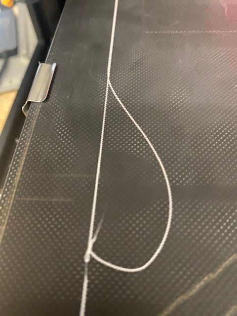

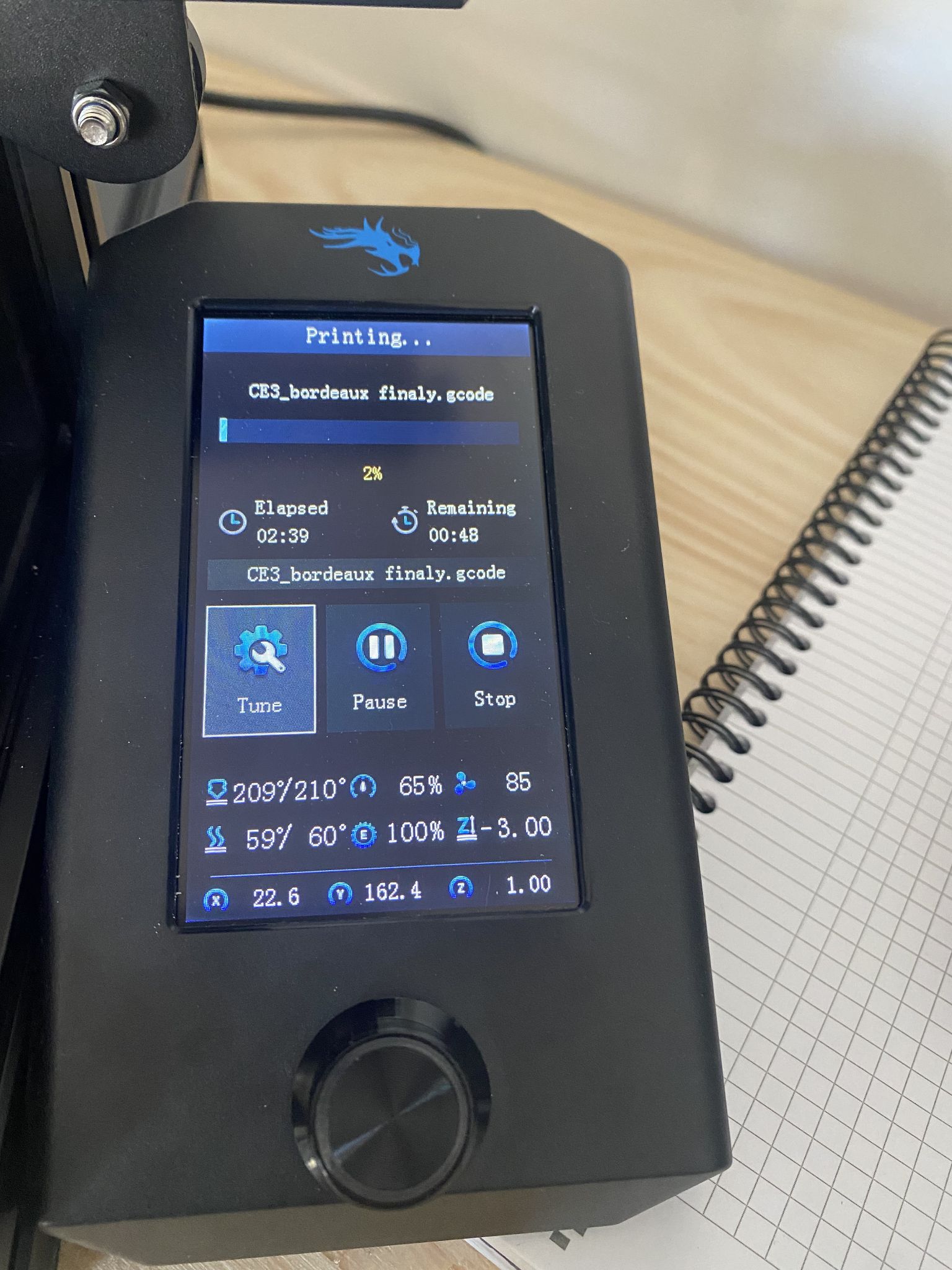

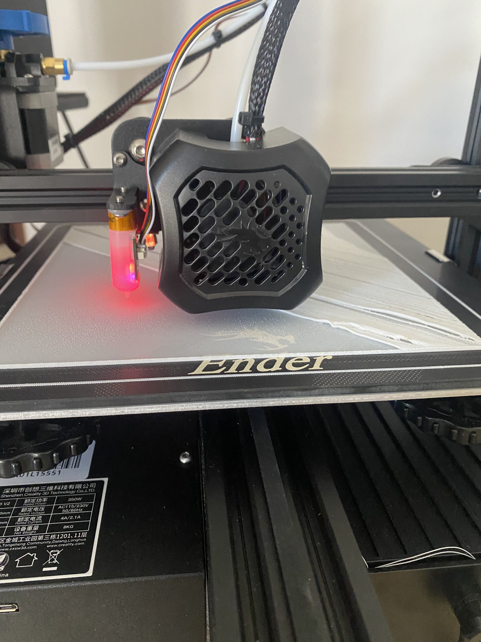

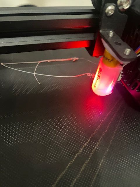

  2. Bonjour bonjour, C'est encore moi J'ai toujours quelques problèmes d'impression, mon filament fait des zigzag et me semble très fin.. J'ai pourtant installé le profil prescrit pas @pommeverte, et j'ai bien réglé ma hauteur de buse mais voici le résultat.. Savez-vous pourquoi ? Merci d'avance CE3_bordeaux finaly.gcode.zip
  3. @pommeverteEn effet ! C'est vraiment que je vois que je n'y connais absolument rien ! Merci encore
  4. Ok @pommeverte je regarder tout ca mais je pense avoir réussi en tout cas merci pour tout ! Comment on fait pour marquer le sujet comme résolu, je ne vois rien concernant la gestion des titres

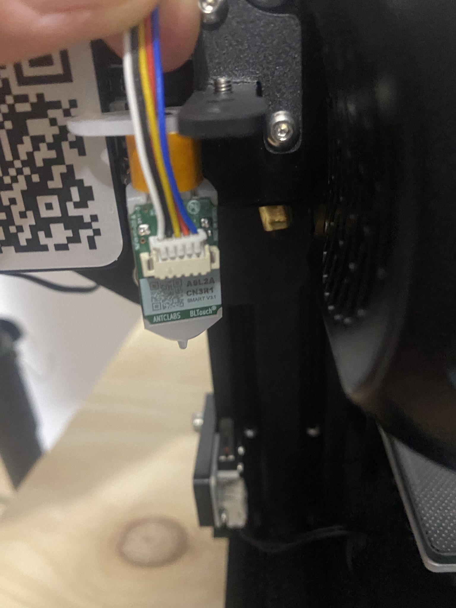

  9. Oui elle sort et rentre deux fois à la mise sous tension. Voici la photo, d'après les images que tu m'as envoyé, les fils sont globalement inversés. Je sais pas ce que tu en penses mais je pense que le problème vient de la..
  10. Merci beaucoup @pommeverte pour ton retour, Je pense en effet au vu des photos que tu m'as envoyées, que les câbles sont inversés. Tu me conseilles de les changer moi même ? Si oui, y'a t'il un tuto pour débrancher des câbles de ce genre de connecteur ? (Je n'ai jamais fait ca ) Je vais essayer ca et si cela ne marche pas connecter mon ordinateur. Merci @Idealnight pour ton retour. Oui en effet il est branché, j'ai également essayé débranché mais ca marchait encore moins... Il ne se passait carrement rien Et bien crois moi on ne m'y reprendra plus, pour être clair j'ai recu ca avec du PLA aujourd'hui, je pensais que c'était inclus avec l'imprimante mais qu'il ne me l'avait simplement pas envoyé en même temps
  11. Bonjour à tous, C'est ma première fois sur ce forum, je vais donc essayer de faire de mon mieux Je viens de recevoir mon imprimante (Ender 3v2) qui a réalisé une première impression avec succès. En suivant cette impression, j'ai essayé d'installer le bl touch et la c'est la catastrophe. Le bitonio ne descend plus et la lumière reste rouge fixe sur le bltouch. J'ai selon moi tout essayer, du coup deux possibilités s'offrent à moi: Soit une personne me trouve la solution, soit je remets l'imprimante à l'état d'origine. Dans les deux cas, étant novice, je ne sais pas comment m'y prendre. Pour illustrer mes propos j'ai essayé de mettre un maximum d'info sur les branchements, l'extension ajoutée à l'imprimante et comment réagit le bl touch. J'espère avoir était clair. Merci d'avance
