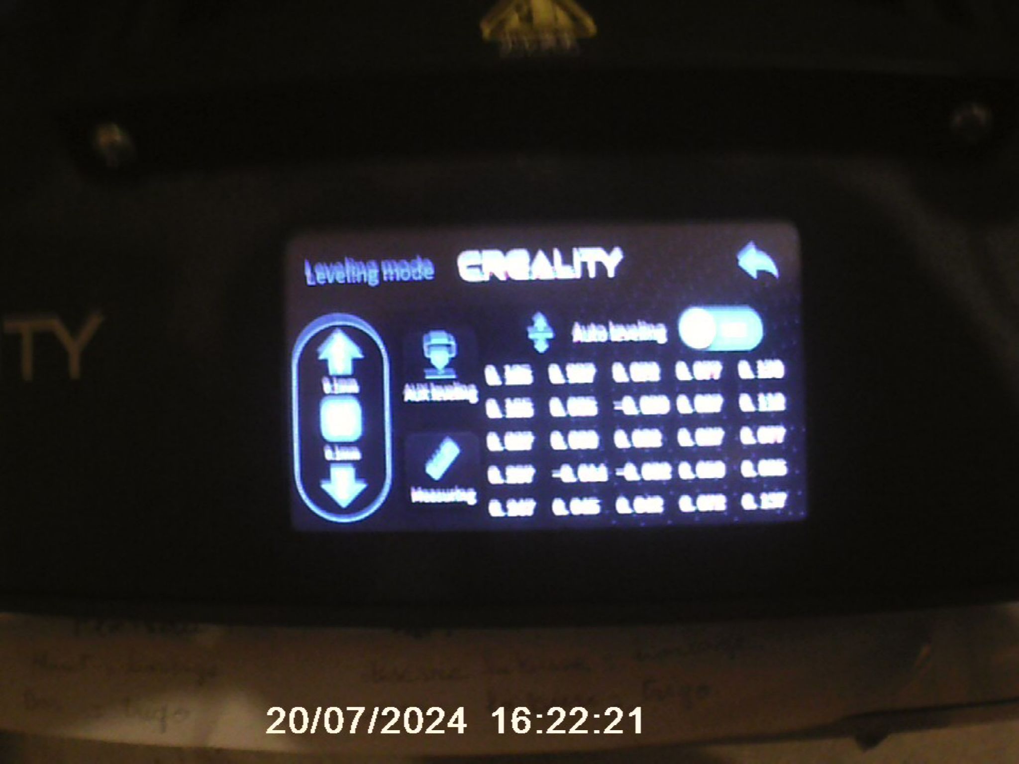

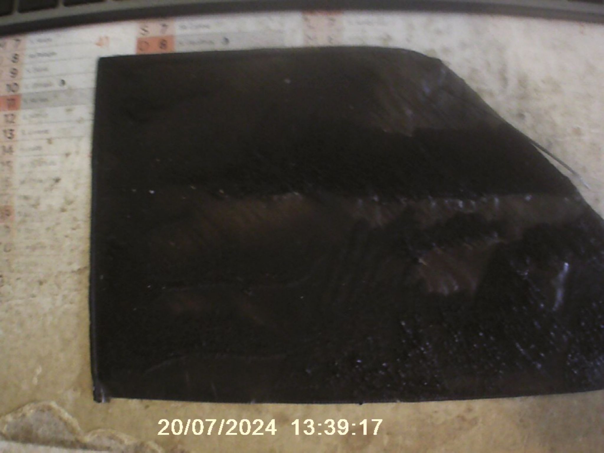

  1. (Z offset, je me suis tromper c'est l'hom -0.2mm) - Bltouch - je viens de changer de buse, refaire tout les niveaux du plateau - réglé les steps/mm mon extrudeur : 150.00 X 400 = 60 000.00 60 000.00 / 440 = 136.3636 - et remis a 100% pour la première couche - ajuster le pid de la buse Apparemment ça marche bien, pour le "Z offset" je m'en sert pas merci pour l'aide cordialement kyrob

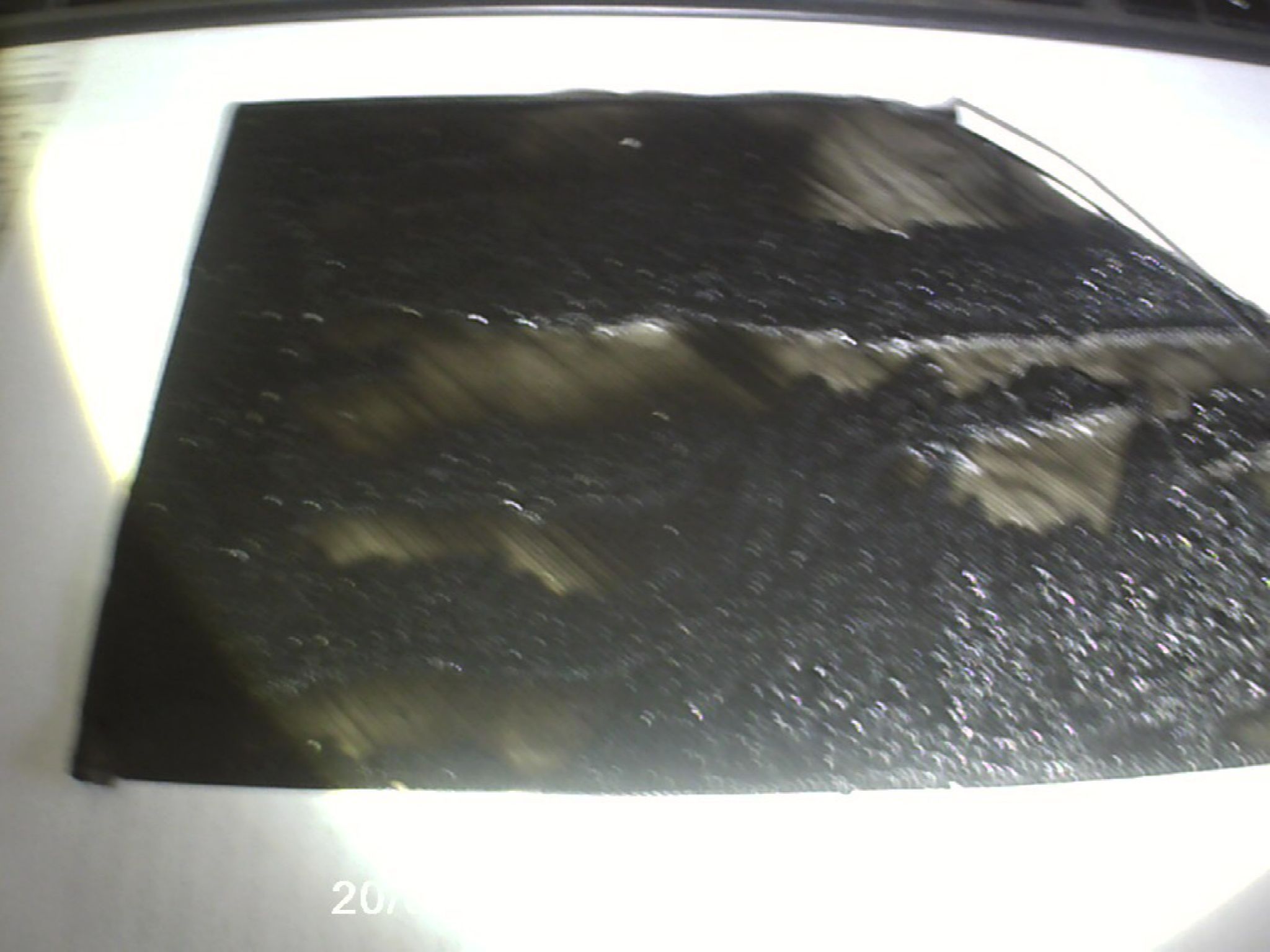

  2. Bonjour, je m'excuse pour le manque d'information : - marque : Eryone PLA+ il reste moins de deux cent grammes déshydrater avec "sunlu" a 56° pendant 24 heures. - hauteur de la couche 0.2 mm, épaisseur de la paroi 0.4, nombre de ligne de la paroi 1 - Température d'impression 200° (190-220°), température du plateau 50°, débit 100%, débit de la couche initiale 80%. - ventilation 100 % - Z-offset = 0.2mm

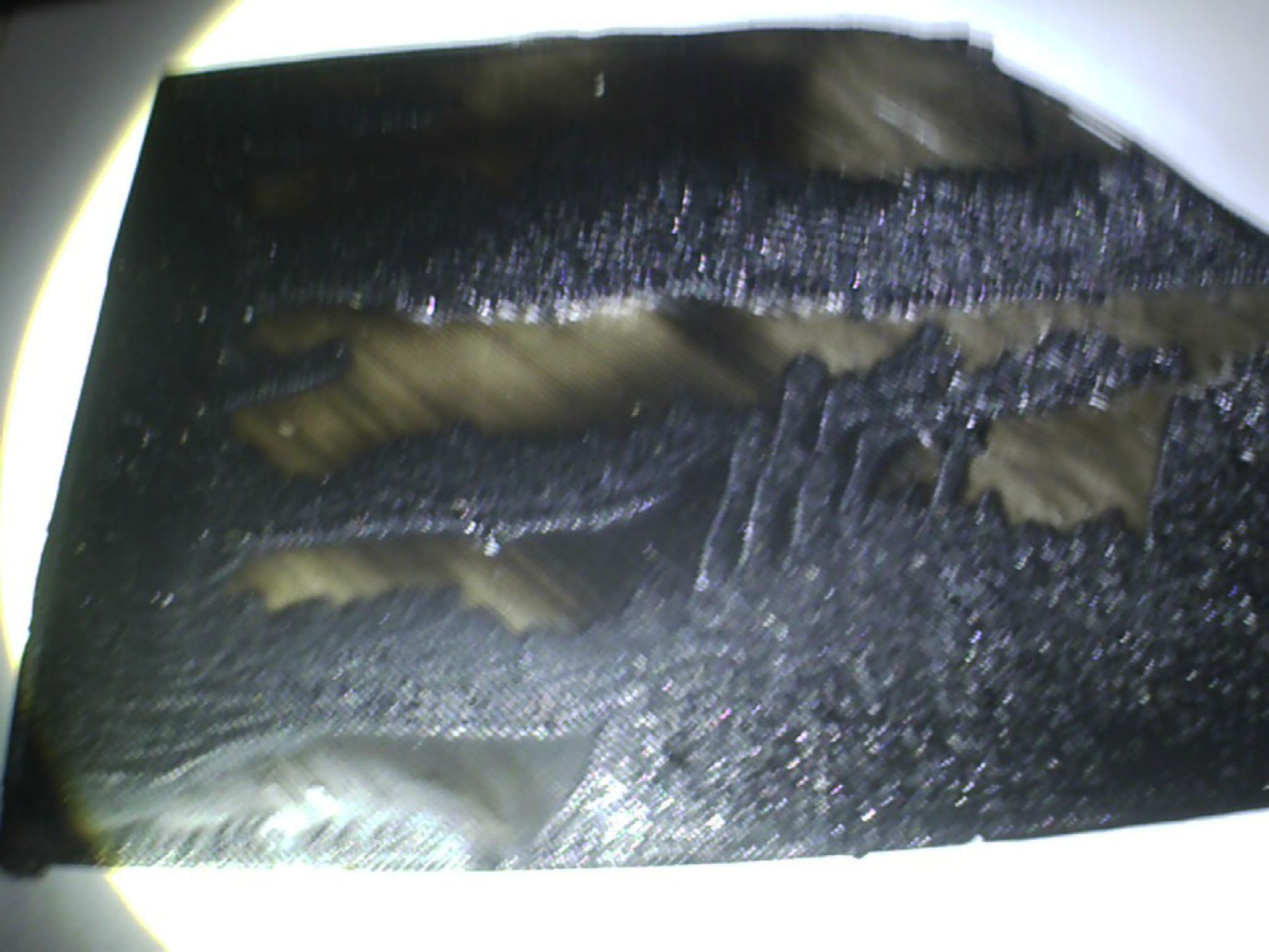

  3. bonjour, j'ai un problème lorsque je fais un test (carre de 30x30x0.2 mm) pour voir l’état de la première couche qui est rugueuse épaisseur de 0.2 mm, impossible de réglée l’impriment, par contre, quand je fait une boite la première couche est rugueuse, si je continue, la boite l'imprimée ce termine bien bonne qualité sauf les trois premières couches, j'ai changer de buse , il arrive parfois que le connecteur magnétique saute (se déboite) comme si la buse etait bouché au début de l'impression

  5. bonjour Savate, non le ventilo ne tourne toujours pas, l’écart de température est pareil. le fils ne fond pas bien du a la température et fais un pâté. je vais redémontrer ce que j'ai changer, pour voir si il y a un mauvais contact , démonter les fils de la prise avec un petit tournevis de la prise avec le détrompeur , pour inverse les fils (rouge et noir) comme était l'encien ventilo . cordialement kyrob

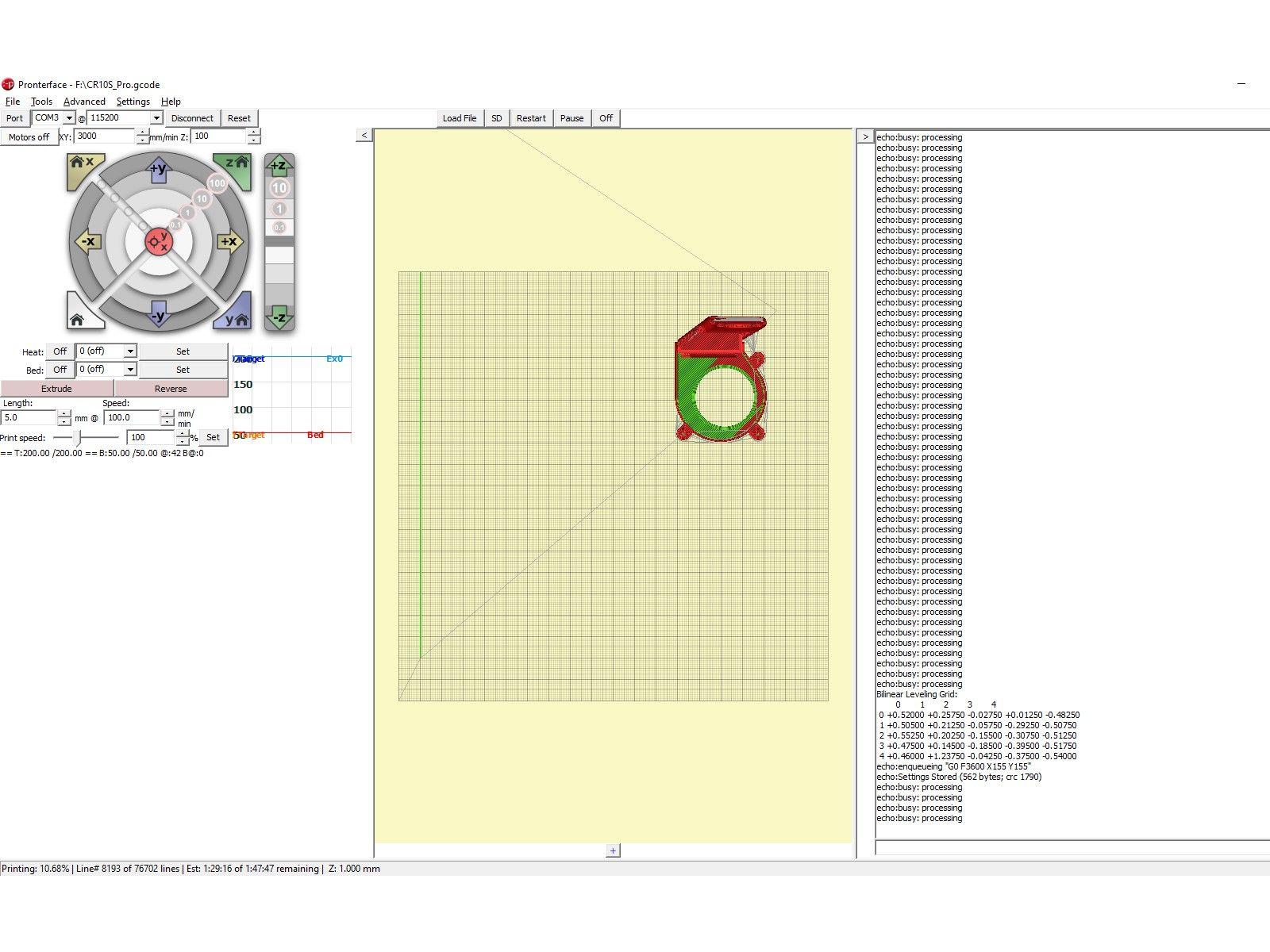

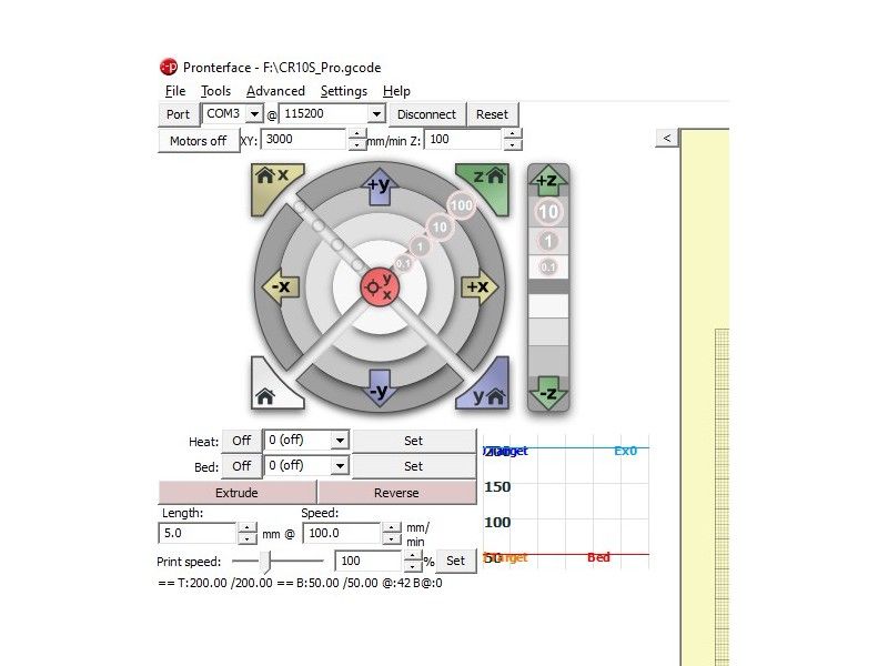

  6. Je vient de faire des essayes avec quelque difficulté avec "pronterface" j'ai chargé un fichier ".gcode", a partir de l'ordi a l'imprimante il a fait tous les tests le plateau étais chaud mais la buse était bouchée et commencé dessiné la pièce. Pas de message d'erreur, j'ai chauffée la buse et la débouchée. j’attends que tout soit froid pour recommencée je joins le fichier de la console. pronterface2.txt mais le ventilo ne tourne toujours pas buse a 200°, le plateau a 50° le fils coule mais ne colle pas sur le plateau pas assai chaud pour moi 70 ° et la buse 240°. cordialement kyrob pronterface4.txt
  7. le port com 3 et 115200 b voici ce que j'ai obtenue dans la console température bed 28° a froid et exo27 (température de la pièce) voici le fichier pronterface.txt le problème du message d'erreur, viens après la mise en température( plateau 65° et buse 235° petg) et commence a palper le plateau (cr10s pro, 25 point de contrôle).
  8. Bonjour Savate, je n'ai jamais connecter l'imprimante a l'ordi ! . télécharger "pronterface" le port com et la vitesse 115 200 b c'est afficher, tout le reste est grisée je n'ai pas accès. faut-il allumée l'imprimante 3D alimenter en 220 volt (interrupteur) ? j'ai vue le vidéo "Pronterface Installation- connection" sous youtube je ne sais pas quoi faire avec ? cordialement kyrob Pronterface Installation- connection.mp4 oups, j'ai oublier de précisé que je suis sous Windows 10 pro, pour le dessin FreeCad 0.20 et trancheuse Ultimaker cura 5.0.0

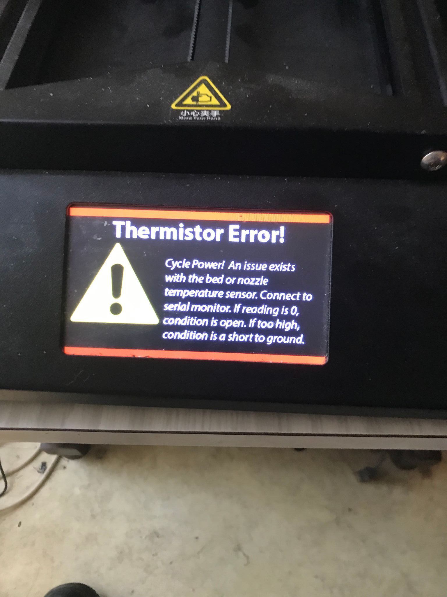

  9. Bonjour, je viens de rechanger de ventilo, je me suis aperçue que les fils rouge et noir étais inversé . je l'ai remis en ordre par rapport au vieux et s'a marche , j'ai fait une pièce ça s'est bien passée. je voulais faire une 2eme pièce message d'erreur s'affiche ! merci a Google traduction je n'ai pas touché a la sonde thermique les températures sont bonnes 65° pour le plateau 235° pour la buse pour du fil "PETG". quoi faire ? merci cordialement kyrob
  10. bonjour, dc 24v dc bruchless fan furiga de chez Amazon. cordialement. kyrob
