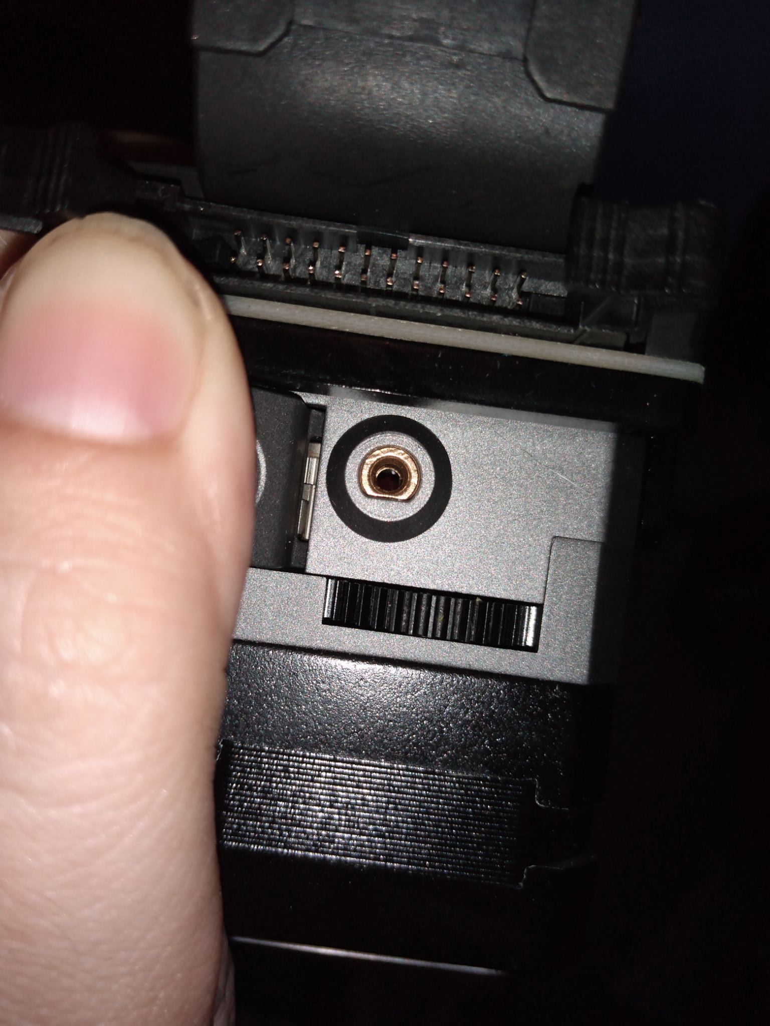

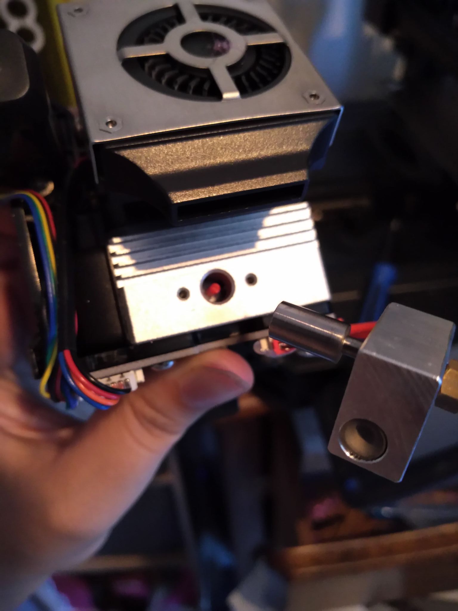

  8. Bonjour, merci beaucoup pour vos réponses. L'extrudeur est d'origine (c'est la pro). Le problème était que le filament était vraiment coincé dans le corps de chauffe (casse en haut et pas assez de fils pour tirer en changeant la buse). J'avais regarder l'article : ça m'a bien aidé pour démonter sereinement la tête, comme ça j'ai pu récupéré plus de fils et tirer avec une pince. J'espère juste que je n'ai pas déréglé autre chose

  10. Bonjour, J'imprime une tour de température sur mon ender 3s1. En vérifiant , je m'aperçoit que ça imprime dans le vide. Après impossible de mettre un filament dans l'imprimante : plus rien ne descends. Alors armée de ma plus belle clé et de son copain tournevis je démonte avec un peu de crainte car jamais fait sur un direct drive (j'ai déjà affronté une ender 3v2). Résultat un bout de fils coincé. Quelqu'un a une idée pour débloquer ? J'ai aussi l'impression que le conduit d'entrée ne s'ouvre pas à fond Merci d'avance
