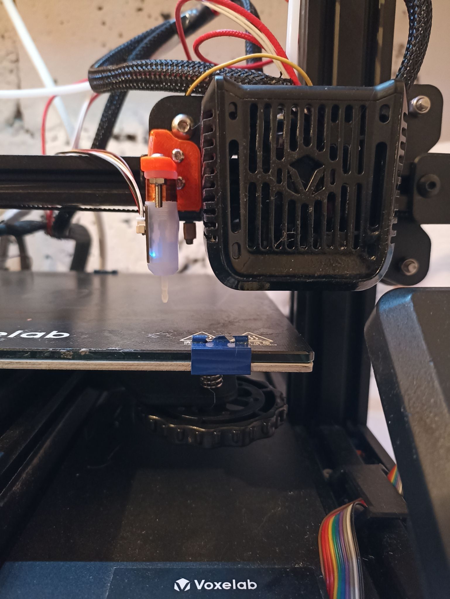

  1. Sa y est j'ai installé le nouveau firmware et tout fonctionne merci beaucoup pour l'aide et les conseils
  2. Ok merci je test ça cette après midi ou ce soir et je te dis si tout va bien
  3. Merci pour ta réponse Donc dans l'imprimante je met le fichier du bltouch en 3x3 et dans l'écran je met le fichier source code qui est Marlain.
  4. Bonjour Wyllome, Il faut juste installer le Marlin ou il faut installer le Marlin + le bl touch ?
  5. Vu la distance qu'il y a je pense que si je le baisse il touchera avant la buse
  6. Il y a le move Z mais le problème c'est qu'il remonte a 5 dès qu'il fait cette calibration
  7. Merci pour ta réponse effectivement j'ai rebaisser le plateau et refais un auto home et sa marche, maintenant mon problème et que quand je lance la fonction calibration automatique le Bl Touch remonte un peu et quand il descend il ne touche plus le plateau(photo en dessous). Pour le end-stop c'est le contacteur qui se trouve sur la gauche qui vient buter quand la tête d'impression touche le plateau ? car si c'est ça quand j'installe le Bl Touch il est désactivé.
  8. Bonjour, Je possède une imprimante Aquila X2 sur cette imprimante il y avait la possibilité d'ajouter un Bl Touch j'ai donc décidé d'en acheter un et de l'installer. L'installation c'est passer correctement et il fonctionne mais le problème c'est que quand je veux faire la mise à niveau je clique sur "auto home" pour qu'il puisse faire son point 0 il le fait mais quand je règle le Z offset pour régler la hauteur de la buse elle ne descend pas assez bas pour toucher la feuille de papier, quand je lance la calibration automatique le Bl Touch ne descend pas assez bas non plus pour toucher le plateau. J'ai essayé de mettre mon plateau le plus haut possible mais rien à faire. Quelqu'un pourrait-il m'aider SVP ? En vous remerciant,
