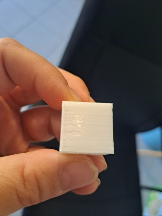

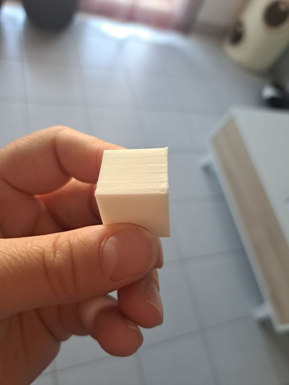

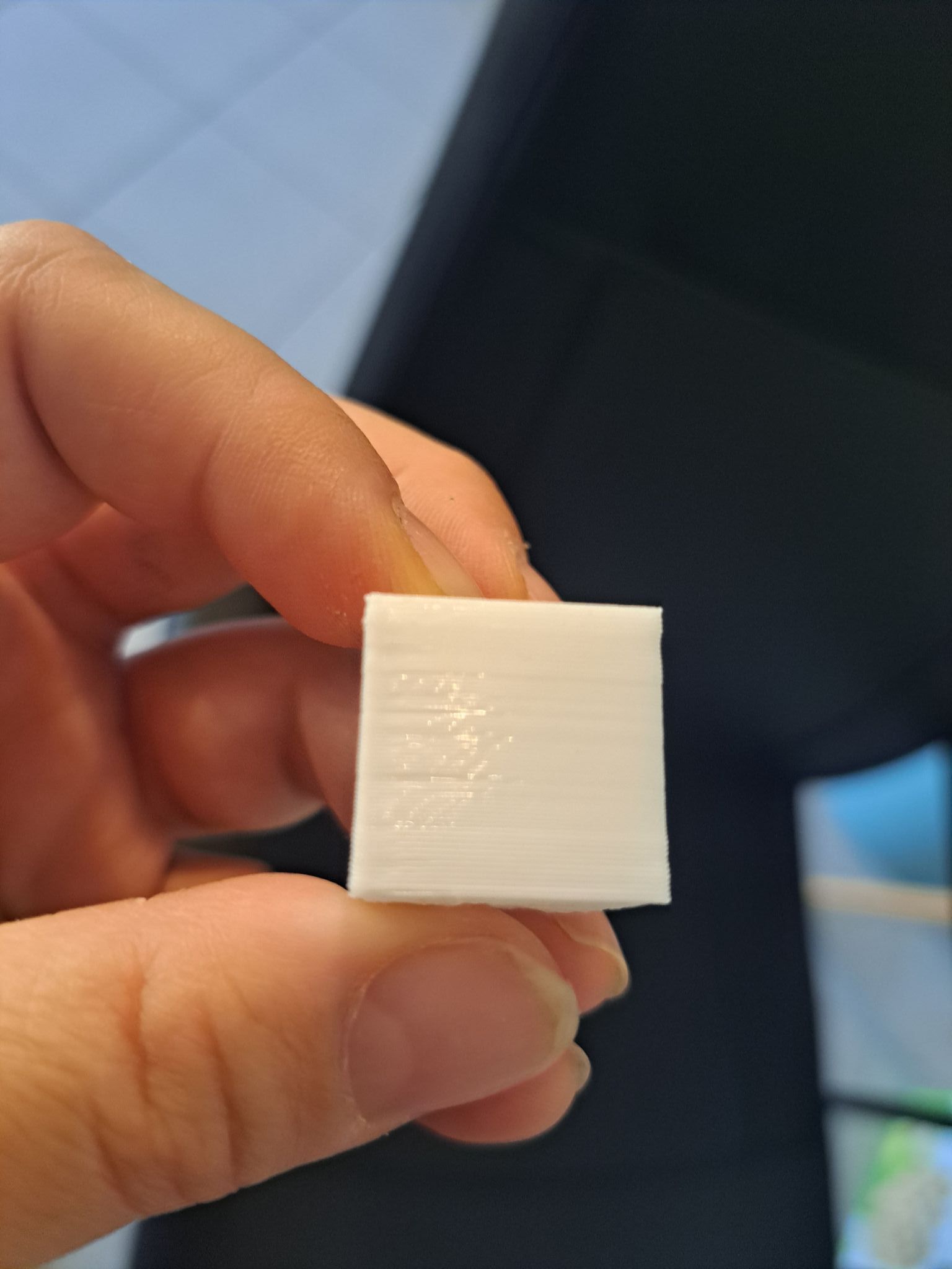

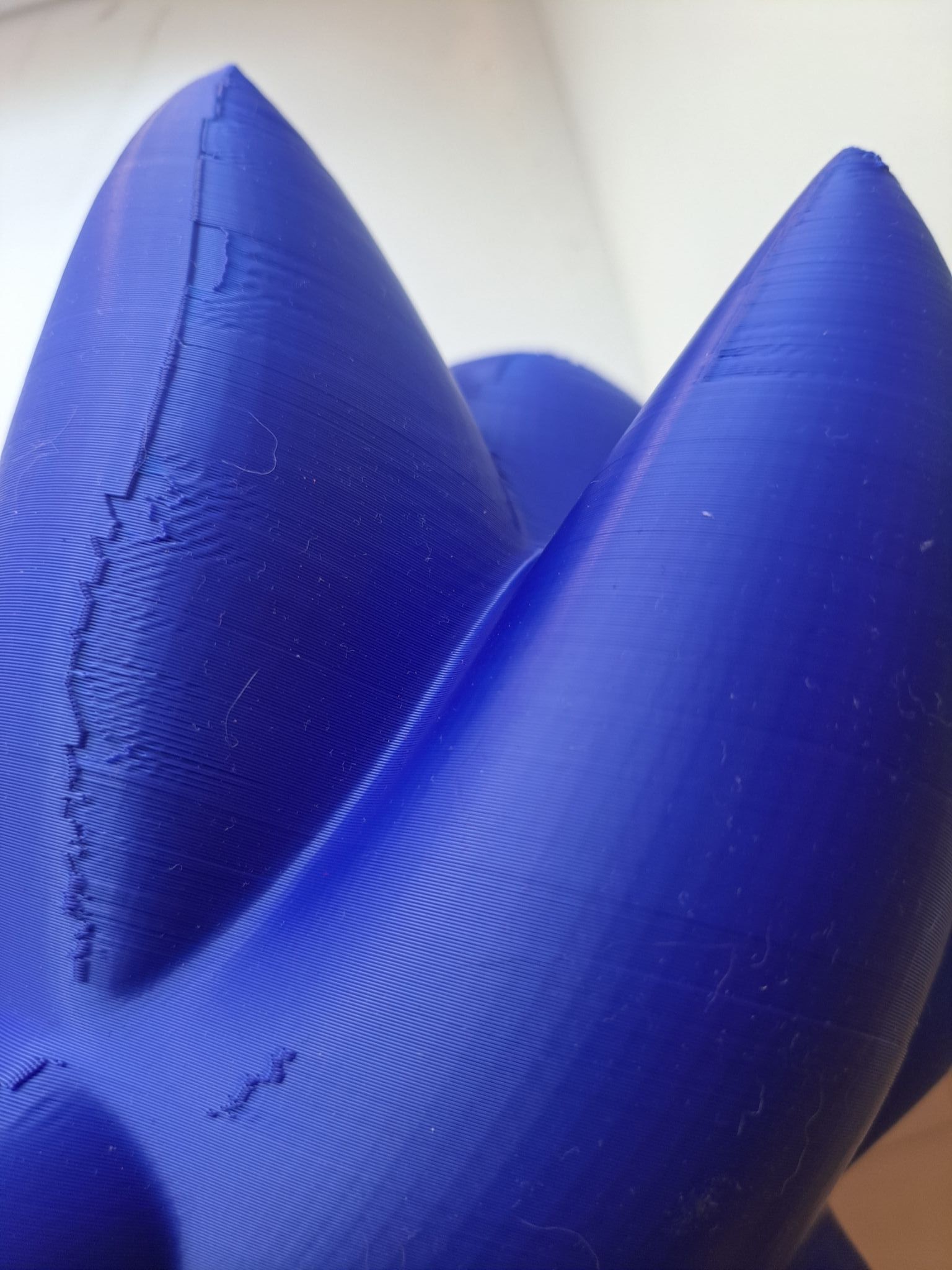

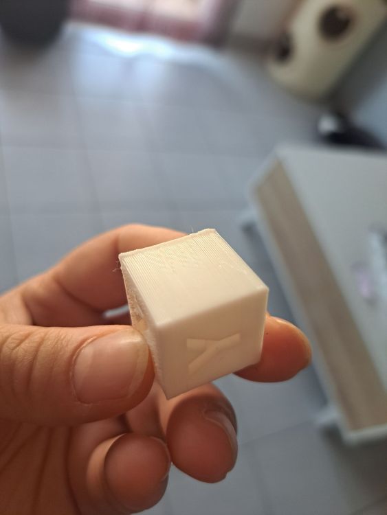

  2. Bonjour à tous, Après plusieurs test, sans trouver de solution, je me tourne vers vous. Je rencontre un probleme d'impression avec ma ender 3 S1. Lorsque j'imprime, peu importe la forme ou la hauteur, je me retrouve toujours avec des imperfections (je ne sais pas comment appeler ça), au niveau de la couture. Je vous mets des photos pour que ce soit plus parlant. Sur des grosses pièces, j'ai même un décollement de matière (vers l'extérieur), à l'endroit de la jonction. Ça le fait avec tout type de filaments, bons et moins bons. J'ai changé ma buse, ça n'a rien fait. J'ai tendu, puis détendu la courroie ... pareil ... Carte SD changée aussi. J'ai également changé la vitesse d'impression, essayé plusieurs options, mais je n'arrive pas à résoudre ce souci ... En général j'imprime soit en couches de 0,2 soit en 0,32, vitesse 70 mm/s, 200 degrés (j'ai essayé plusieurs températures aussi). Je n'avais aucun problème avant et il ne s'est rien passé de particulier (à ma connaissance, en tout cas, qui aurait pu provoquer un défaut. De plus, il n'est présent que près d'une couture, et à hauteur régulière, proportionnellement à la taille de la pièce (pas à la même hauteur, selon les pièces, mais toujours à la même hauteur si j'imprime plusieurs fois la même pièce). Là je sèche ... J'ai également une couture assez protubérante et moche, mais c'était déjà le cas avant (d'ailleurs, si vous savez d'où ça vient, ça m'intéresse aussi). Si quelqu'un aurait une idée d'où cela peut provenir, je suis preneuse, parce que je n'arrive plus à sortir de belles pièces. Je vous remercie. Passez un bon week-end. L0L0 Édit : le problème ne semble se poser qu'avec CURA. Je n'ai pas ce défaut avec Prusaslicer ... En revanche, j'ai toujours la couture imposante. Je vais tester une grosse impression pour voir ce que ça donne, mais j'aimerais quand même bien comprendre d'où peut venir ce souci.

  13. De toute manière, le plus gênant pour moi c'est la mk3, parce que c'est la machine où je fais les pièces les plus grandes (en général j'utilise la mini pour les plus petites pièces). Merci à tous pour votre aide. Je vais tester ce que vous m'avez dit et je vous tiens au courant su résultat dans les jours à venir.
  14. Ah ok, je connaissais, mais c'était les termes (3x3x1...) que je ne connaissais pas. Je vais essayer ça, ça pourrait être pas mal. Pour la mise à jour du firmware, j'ai fait une mise à jour il n'y a pas si longtemps, mais apparemment il y en aurait une nouvelle à faire (j'ai vu ça sur ma machine ce matin, avant mon impression). Quand mon print sera terminé je testerais la mise à jour. Ça pourrait avoir quoi comme incidence exactement ? Merci pour vos tuyaux, des fois un œil extérieur ça peut aider, parce que quand on a la tête dans le guidon on ne pense pas toujours à certaines choses ...
  15. Justement, c'est ce qui me perd dans l'histoire, que ce soit sur les 2 machines ... c'est pour cela que j'ai changé de meuble sur lequel elles sont posées, je pensais que l'ancien s'était un peu affaissé et que du coup, la surface n'était plus plane, mais ça n'a rien changé. Les buses ont été changées sur les 2 machines. J'ai testé avec des buses prusa et avec des sous-marques, sans résultat. Pour le z-offset, j'ai fait plusieurs essais, mais je vais réessayer au cas où. Par contre, peux tu m'expliquer l'histoire du réglage de la pinda (3x3x1 - 7x7x5) stp ? Merci Les 1eres couches sont quand même nettement mieux, depuis que j'ai modifié la hauteur de la sonde. Je n'ai pas testé de grandes surfaces planes sur la mini encore. Sur la mk3, la 1ere couche est quasi parfaite, mais sur les couches suivantes il y a des zones où ça fait ces vagues, ça ne colle pas bien à la couche précédente. Du coup, je défaut se voit, même si ça n'est pas sur toute la pièce.
