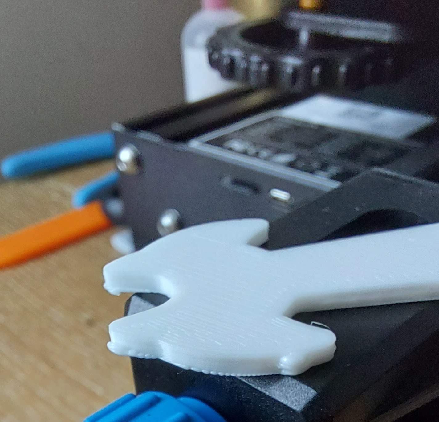

  5. Bonjour à tous ! Cela fait quelques temps que j'ai des problèmes impression dont je n'arrive pas à me défaire. J'ai testé 50 choses, rien n'y fait, j'ai vraiment le sentiment de tourner autour du réel problème. Je fais ma mise à niveau, l'impression au début et vraiment parfaite et puis ça part en vrille... Le plus simple est de vous joindre des photos plutôt qu'une longue explication. La version "finie" du carré (censée être lisse) a été imprimée juste après le nivelage. La dernière photo, j'ai relancé instantanément un 2e test que j'ai arrêté vu la tête que ça m'avait... 3e test, tout reste accroché à la tête d'impression. J'ai mis de la laque en quantité sur le plateau pour que ça tienne (ça a toujours tenu). J'ai testé d'augmenter légèrement la hauteur d'impression (step par step) , mais c'est pire. Auriez-vous une idée ? D'avance un tout grand merci pour votre aide

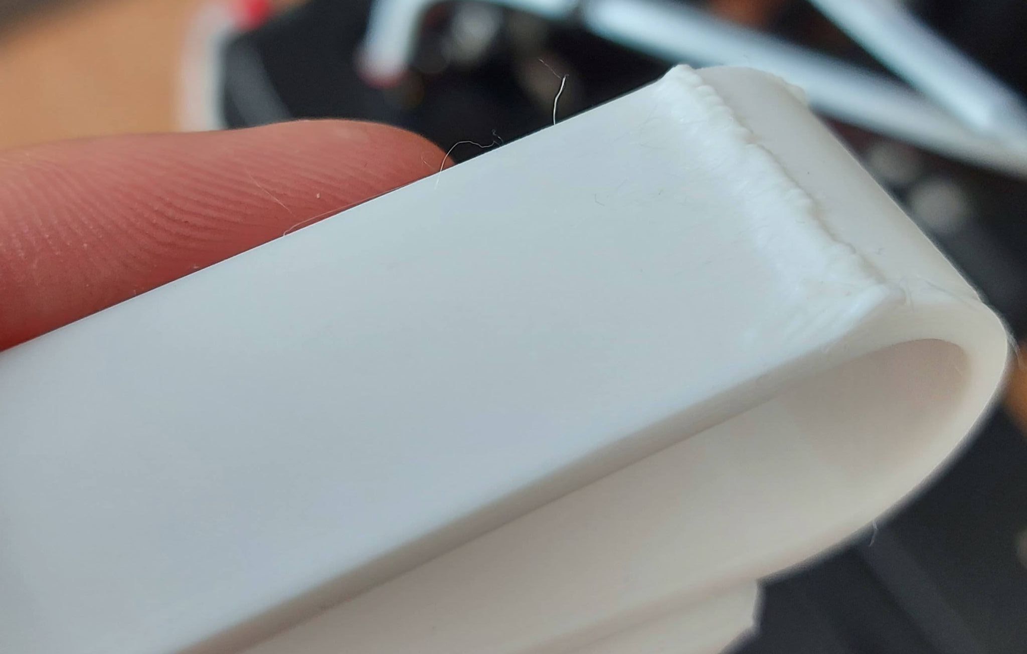

  7. Bonjour la communauté! Je débute dans l'impression 3D avec ma Ender 3 v2 tout dernier modèle. Je regarde un nombre incalculable de tutos et je lis énormément de choses mais je ne trouve pas de réponse à mon problème. Je me tourne donc vers vous... J'ai une sorte d'excroissance qui se met sur mes pièces, vous comprendrez avec les photos... Auriez-vous une idée de la cause et comment résoudre ce problème ? Merci !! PS : J'ai des petites saccades lorsque je déplace le plateau au niveau de la courroie/moteur (Steppers désactivés) mais je penses pas que ce soit dû à ça, on ne voit pas de saccades lorsque le plateau se déplace via le moteur
