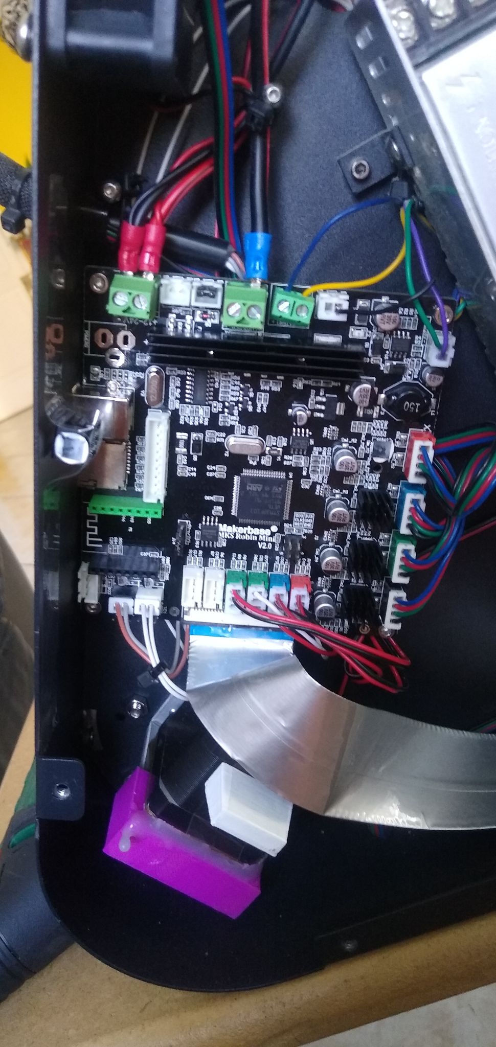

  2. Merci pour vos réponses. À y réfléchir, le branchement de câble ne doit pas être en cause. Puisqu'u' moteur tourne dans l'autre sens des autres. Que la carte ne comprenne plus rien, je penche plus pour ça. On a mis à jour le firmware. Par contre rebooter la carte jamais. Je ne sais pas faire mais je pense que cela devrait lui faire du bien. Quelqu'un saurait me dire comment faire ?
  3. Là j'avoue que je comprends pas "l'insertion de pilote" et encore moins "d'inversion, d'insertion de pilote". Quelqu'un peut m'expliquer ? J'envoie une photo de la carte mère branchée. Vous verrez qu'un des radiateurs sur ce que je suppose être un pilote est décollé. Il est tombé quand on a débranché les câbles pour tester. Depuis nous l'avons recollé à la colle thermo. Je vais tenté de faire des inversions de câbles pour voir si c'est le même moteur qui part à l'envers.

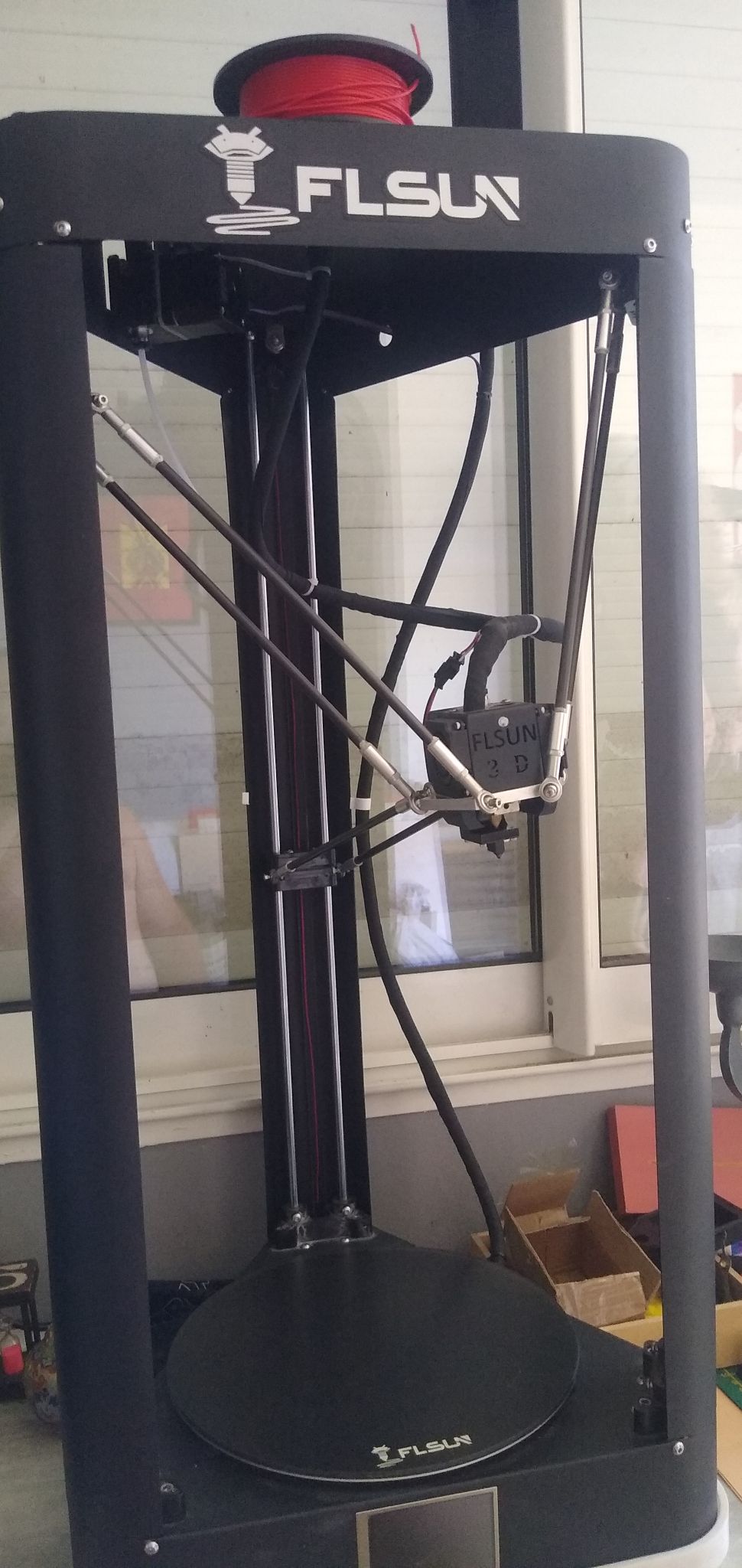

  5. En effet, le home ne fonctionne plus. Le bras arrière descend pendant que les deux autres remontent. Voici une photo.

  7. Bonjour, Depuis quelques temps ma FLSUN QQS dysfonctionne. Quand je lui fait des Z0 et que la tête vient vers l'avant, les bras finissent par bloquer la tête. De plus, lors de ces Z0 la tête ne reste pas horizontale. Donc impossible de faire une quelconque impression. Quelqu'un pourrait m'aiguiller ? Merci
