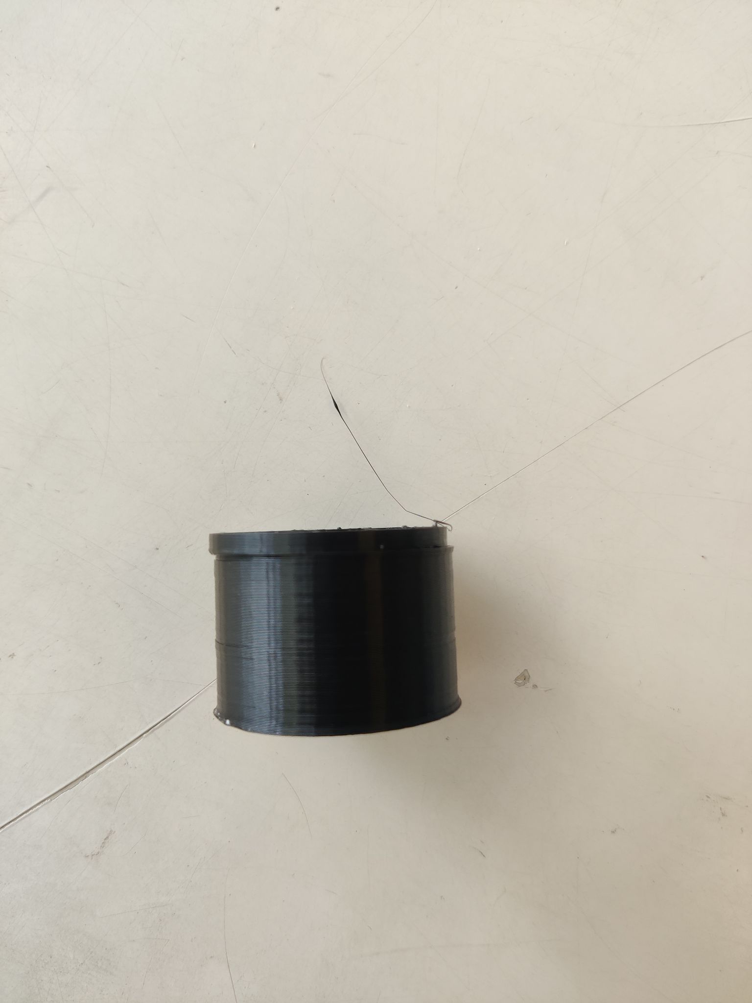

  1. OD_Imp3D
    Décalage couches
    Salut et merci ! Oui je me suis déjà un peu renseigné mais je reste très débutant en matière d'impressions 3D. Sur Cura, la vitesse d'impression est renseignée à 50mm/s Sur la CR-10, la Vmax Y était à 500, je l'ai passée à 300 (pas d'unité ici). Je ne sais pas où se trouve l'accélération (rien en m/s²), je ne maitrise que les bases de Cura... J'imprimes en effet depuis une MicroSD, mais cela va faire 3 ans et je n'aavais jamais eu ce problème. En revanche j'ai constaté que les moteurs PàP chauffent pas mal, mais je ne pense pas que ce soit nouveau non plus (j'ai lu que ça pouvait être une cause). En espérant t'avoir donné quelques infos... A+
  2. OD_Imp3D
    Décalage couches
    Bonjour à tous, J'imprime à l'aide d'une imprimante Creality CR-10. Depuis peu l'imprimante effectue systèmatiquement des décalages de couches, suivant l'axe Y. Parfois ces décalages sont successifs et s'annulent (un 1er vers la droite puis un 2nd vers la gauche quelques couces plus tard). Ces décalages surviennent à différentes itérations de couches. Les tests que j'ai effectués sont : - controle des tensions de courroies, - vérification des serrages de visserie, - diminution de la vitesse max suivant Y, - controle du couple du moteur avant saut de pas (retenir légèrement le moteur à la main pour voir s'il saute des pas). Pourtant ce problème susbiste... Auriez-vous des conseils ? Je vous remercie pour l'attention que vous aurez porté à mon sujet. Bonne journée !
