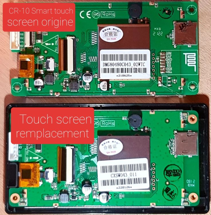

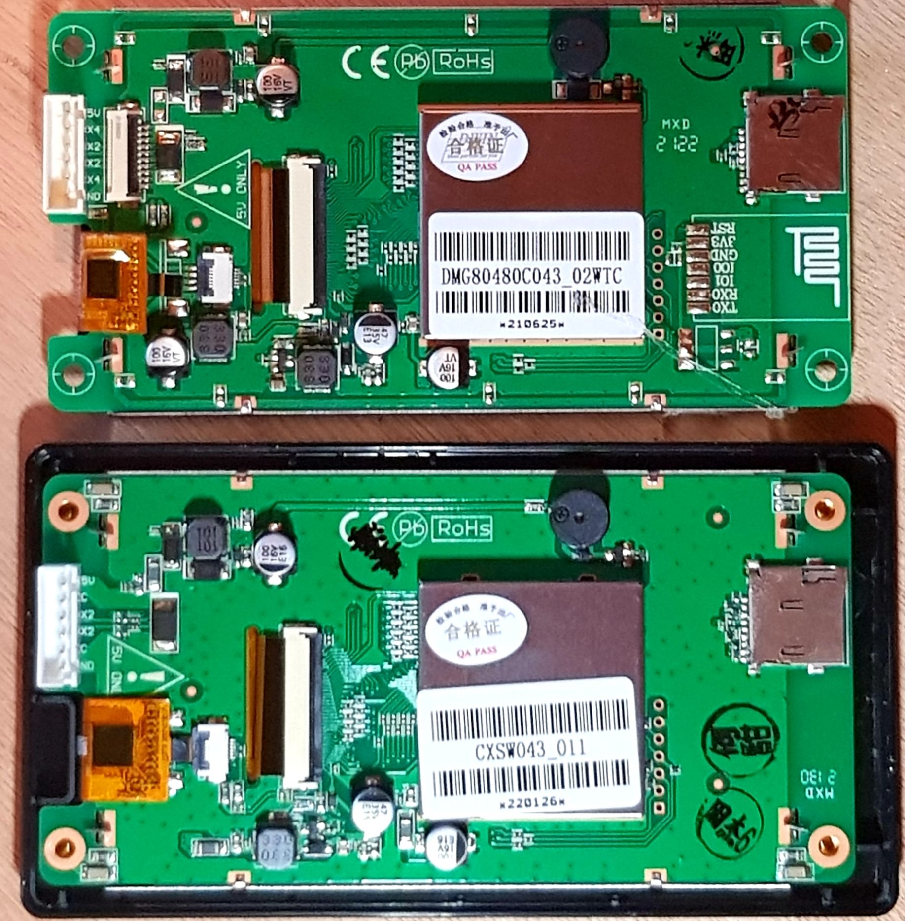

  5. Bonjour, Je démarre dans le domaine de l'impression 3D au sein du club du nord Ardèche à Annonay depuis début mars 2022 (j'ai 72 ans), j'ai acheté une CR-10 SMART dont l'écran tactile ne fonctionne pas, après échanges de mails avec le fournisseur celui-ci m'a fournit un écran de remplacement>. Celui-ci fonctionne en langue chinoise et en position portrait au lieu d'être en position paysage. Il me semble que l'écran de remplacement ne convienne pas. Je joint en PJ deux photos des 2 écrans tactiles ainsi que le fichier PDF concernant le circuit imprimé original. Sur l'écran d'origine on aperçoit la zone wifi alors que sur l'écran de remplacement on ne la voit pas. Merci de bien vouloir m'aider à me sortir de cette situation, j'ai cette imprimante depuis le mois de mai et je ne peux l'utiliser. Merci d'avance, User Manual_CR-10 Smart_V1.0 Circuit Wiring.pdf
