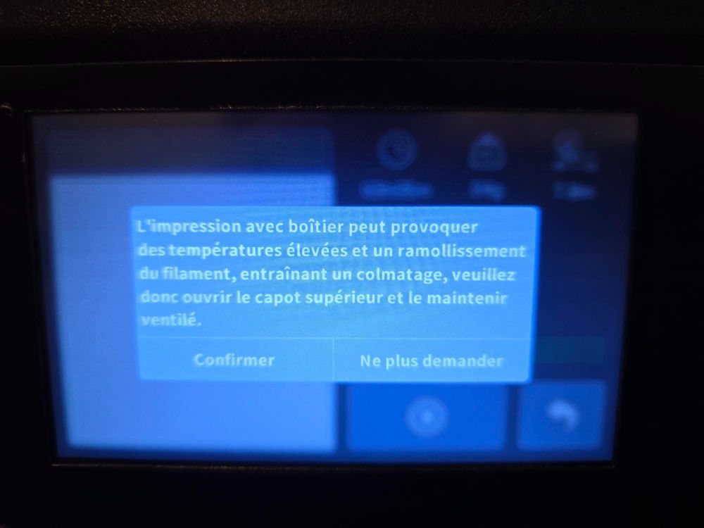

    D'après un utilisateur que j'ai pu lire en faisant mes recherches par rapport a mon probleme et aussi FreeDi, ca a améliorer ses qualités d'impressions. Aussi, moi j'ai un "bug" lorsque mon imprimante est éteinte électriquement, et que je la relance, a chaque fois, elle me met le message suivant: J'ai beau cliquer soit sur confirmer, soit sur Ne plus demander, ce message reviendra apres extinctions, et j'avoue c'est pénible a la longue

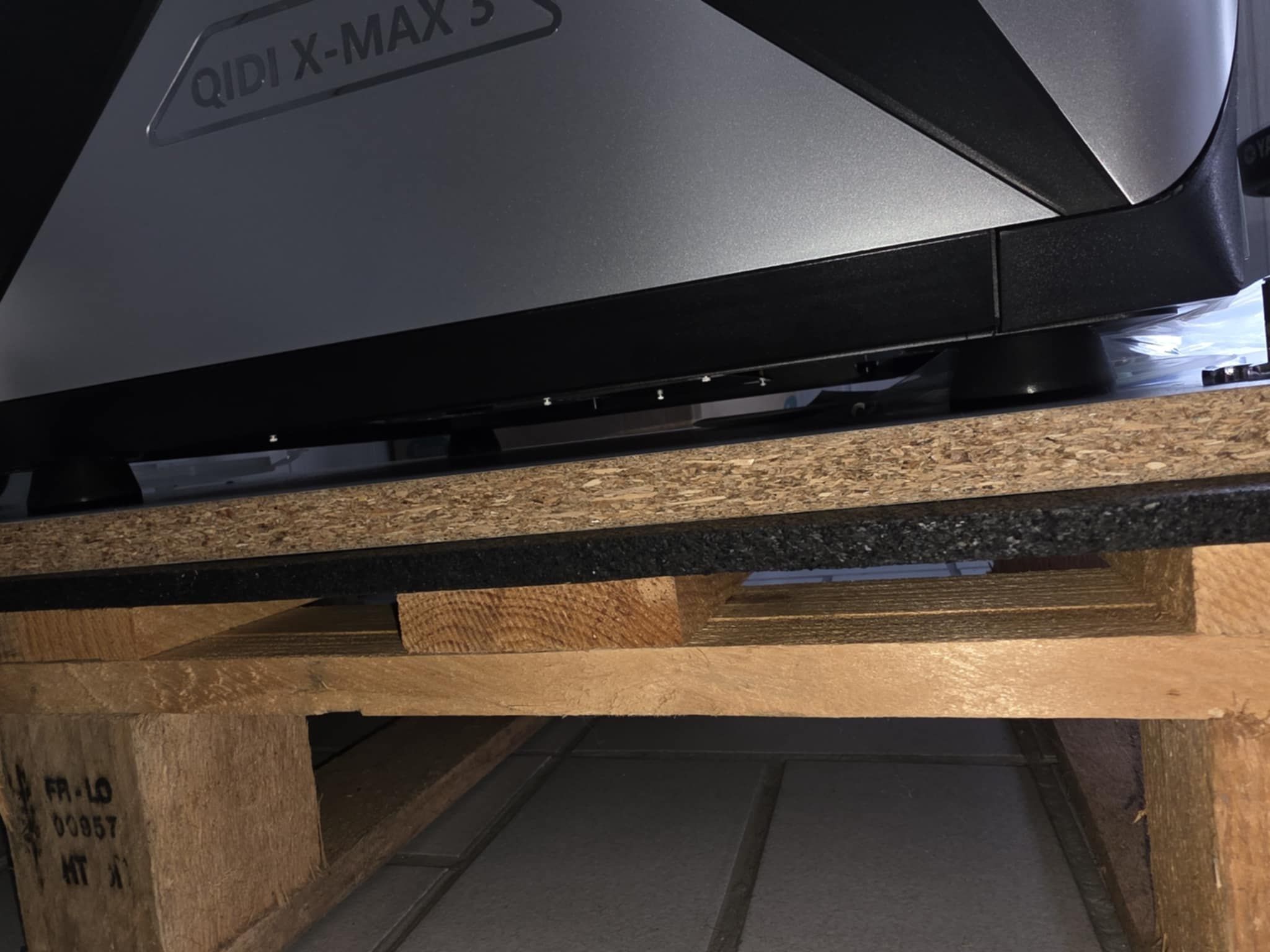

    Bonjour a tous ! Je viens avec des nouvelles... Pas forcément génial car je commence a désespéré ! J'ai pas encore fais toutes les calibrations concernant Orca Slicer (aucune d'ailleurs pour etre honnête) j'ai contacté le support QIDI qui essaie de m'aider au mieux qu'ils peuvent mais pour l'instant ca reste en Standby. J'ai de mon coté quand même essayé plusieurs choses et il y a des trucs que je ne comprends absolument pas. Bon déjà pour mettre le contexte, mon imprimante se trouve dans une dépendance depuis que je l'ai, qui n'est pas chauffé. La piece peut etre entre 0°C et 20°C tout dépend la saison. Mon imprimante se trouve sur une palette EUPAL a même le sol, puis au dessus se trouve une plaque antivibration, puis une plaque de bois épaisse (2cm), puis des patins anti vibrations sur les pieds de la X-MAX 3. Tout est à niveau, et elle a toujours été dans cette configuration depuis que je l'ai reçu. Voici une photo: J'allume aussi cette dernière via une prise connecté que je peux Allumer/éteindre a distance quand je ne l'utilise pas. Ayant contacté le support Qidi, elle m'a demandé d'imprimer une tour de test Z PLA, chose que j'ai fais. Lors de ce test, j'ai recalibré le Z-OFFSET sur l'imprimante, et j'ai lancé l'impression via l'imprimante. La tour est sortie tres bien comme vous pouvez le voir sur ces photo: Suite à ca j'ai voulu imprimer un supermeatboy avec les parametres Slicer QIDI classique. Puis en lancant l'impression via fluidd (beaucoup plus pratique pour moi de gérer via mon bureau qui est dans une piece autre que l'imprimante, dans ma maison) j'ai remarqué via la caméra, que le filament ne se déposait pas. Je suis vite aller voir et... Bah la buse frottait un peu contre le plateau ! J'ai arreter le tout d'urgence et je me suis dis: "Bon sang, le fichier conf de l'imprimante ne serait elle pas la même que celle de fluidd???" Et je me dis que c'est surement aussi mes parametres Slicer qui doivent etre mal reglé etc... du coup je met tout en reset par defaut sur QIDI Studio. Pareil pour ce qui est de l'imprimante, je veux cliquer sur Restaurer les parametres d'usines et la... Ben il se passe rien ! Ca me ramene sur le menu Home et... C'est tout ! Il se passe absolument rien. J'ai voulu faire un reset de fluidd et pas d'option le permettant. Du coup, je supprime le printer.cfg existant et le remplace par une save que j'avais fais l'année derniere quand tout allait bien. Je recalibre le Z-Offset via le menu classique de l'imprimante avec la fameuse feuille d'ajustement et je lance un fichier .gcode de mon imprimante que Qidi m'avait fournit pour imprimer un rectangle de 1 couche sur le plateau pour ajuster la hauteur Z aux petit oignons via le menu Z-Offset de l'imprimante et j'ai une premiere couche impéccable. Puis je lance ce meme gcode mais cette fois ci de fluidd, et la... Bah le Z-Offset n'est plus du tout bon ! Donc lors de l'impression, je réajuste le Z-Offset via l'imprimante pour que cette derniere soit parfaite. Je relance l'impression du test de la tour Z que QIDI m'a envoyé via fluidd et la elle sort de nouveau nickel. Je fais aussi le benchy qui sort plutot correctement avec une petite ligne marqué sur le milieu de la coque mais rien de grave. Je me dis: "chouette, on va essayer d'imprimer le SuperMeatBoy maintenant" Et la c'est pas la même En parallèle, l'assistance QIDI me renvoi un mail suite au retour positif de la tour que j'ai faites et m'envoie le GCODE d'un modele qui etait sorti avec des lignes marqué comme le supermeatboy pour tester. Je le fais, et le resultat et tout a fait le même, voir pire: Alors que quand je l'avais imprimer de mon coté, il était sorti largement mieux lors du mois de Novembre (mais toujours avec des lignes intercouches marqué, chose que je n'avais jamais eu auparavant) Pour précisions, je n'ai jamais touché a quelques vis de serrage que ce soit sur mon imprimante. La seule chose que j'ai faites, c'est de lubrifier les axes et vis sans fin. Pour les rails, j'ai utiliser du WD40 Specialist lubrifiant SEC que QIDI m'a recommandé, et pour les vis Z j'ai pris du Superlube - Graisse et huile synthétique haute qualité avec PTFE (Desolé @V3DP je n'ai pas trouvé tes références dans les magasins proche de chez moi ni même sur Internet). Donc voilà, Je fais appel a vos conseils/idées ou chercher d'ou pourrait provenir le probleme car actuellement je sèche entierement... J'attends la semaine prochaine, une carte eMMC de 32Go de QIDI pour voir si le probleme sera toujours d'actualité, mais aussi d'apres plusieurs recherche j'ai pu comprendre que FreeDi améliorais qd meme grandement pas mal de points. Du coup j'ai déjà eu mon lecteur USB-eMMC qui va me permettre de créer des Backup de ma carte actuel 8Go et quand elle arrivera, ma 32Go, afin que j'essaie FreeDi et si pas d'amélioration pouvoir revenir a la version "de base" Merci de m'avoir lu

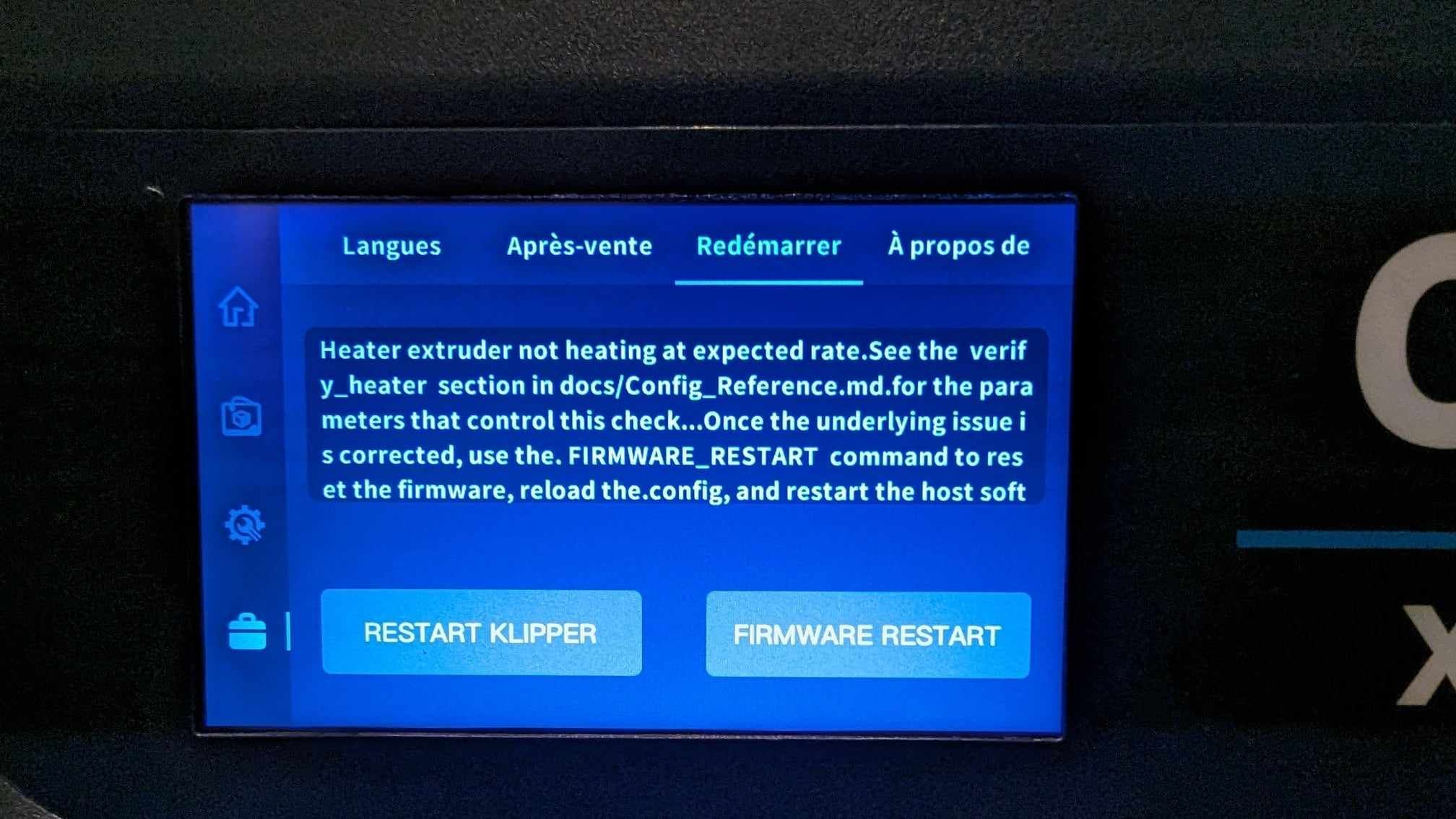

    Merci pour ta réponse Effectivement je n'avais jamais fais ceci je l'ai toujours utiliser "en stock". Je suis encore débutant et n'imprime pas tous les jours avec. J'ai commencé a utiliser l'onglet calibration du qidistudio en ce qui concerne le débit. Rien a signaler car la pièce la plus "douce" est la 0. Donc mon débit est a 1, on est bon. J'ai pu lire sur d'autre forum de ta part de faire justent le PID que tu me disais quand on changeait de hotend et de buse hier soir. C'est justement ce qu'il c’est passé pour moi car sur Klipper, j'avais voulu éloigner la buse du plateau lors d'une impression... cependant j'ai fais l'inverse (j'ai garder la logique sur les boutons de la machine) de ce fait la buse a complètement rayer mon ancien PEI et elle c’est bouché et fondu. En changeant la buse je suis aller trop fort dans le serrage et j'ai même cassé la cartouche de chauffe (j'en ai profiter aussi pour acheter un tournevis dynamométrique afin que ca n’arrive plus ). J’ai acheté un nouveau hotend chez qiditech et remplacé et c'est vrai que c'est a partir de ce moment où mes impressions n'était plus vraiment les mêmes... donc je commence un peu mieux a comprendre certaines choses en te lisant, mais j'ai jamais fais tout ce qui est calibration pour le moment donc je découvre doucement . Pour les tests que tu me demande de faire, c’est sur qidistudio directement? Ou alors tu as des tutoriel ou autre a me recommander ? Encore merci de me consacrer de ton temps pour m'aiguiller et m'aider !
  7. Epsilon
    Conseil d'impression
    Bonsoir V3DP Tiens non je n'ai pas essayé en augmentant la température ! Je vais tester ca Par contre tu m'as déjà perdu concernant la calibration de mon Hotend... Par exemple sur ma bobine PLA, ca affiche 200-210 en conseil d'impression Si je met mon benchy a 205° sur mon Slicer, par exemple je dois mettre PID_CALIBRATE HEATER=extruder TARGET=206 c'est bien ca?

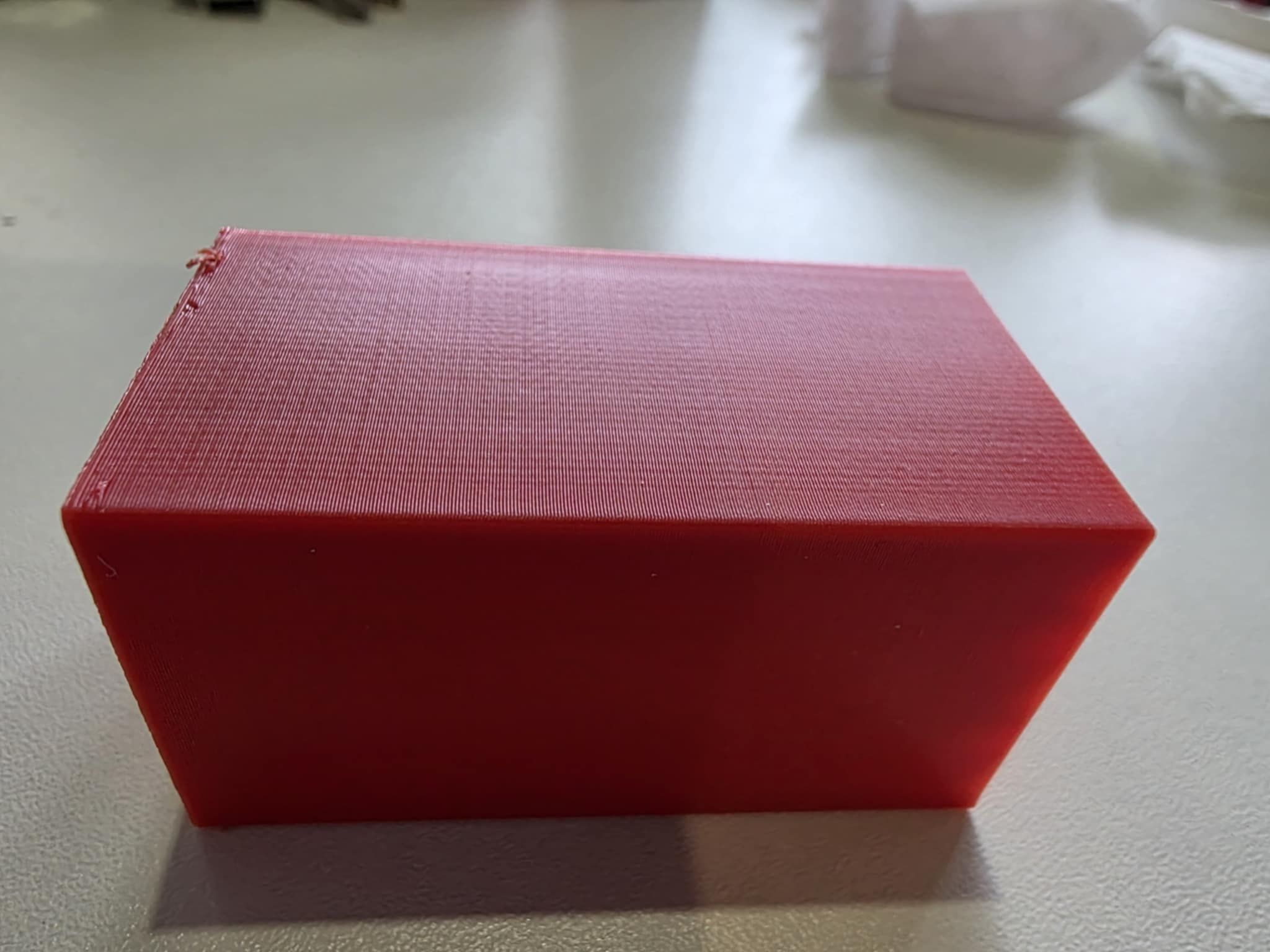

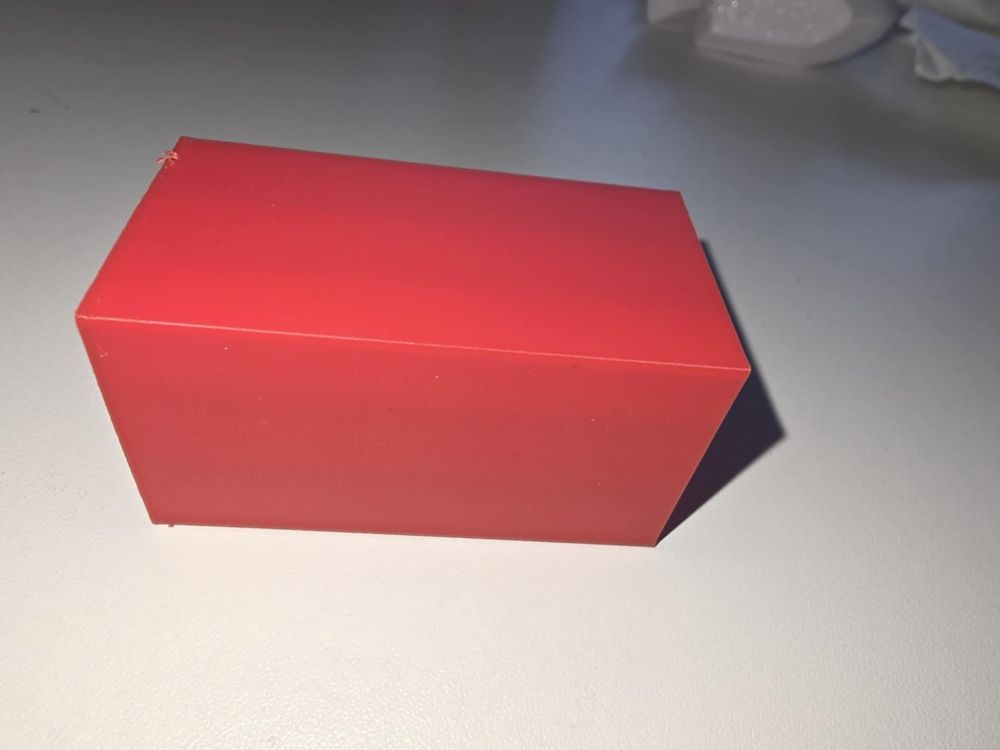

    Bon j'ai fais un benchy dont voici le résultat On voit bien les lignes entre les couches... Ce matin j'ai regraisser tous les axes Alors j'ai joué sur le Z Offset car je trouvais que la première couche n'était pas assez "écrasé" et j'ai l'impression que ca a arrangé un peu la qualité Par contre n‘est ce pas trop écrasé maintenant ? Car on ne voit plus ce qu'il y a écrit ce qui était sous le benchy (gauche ancienne valeur et droite après ajustement du z offset)

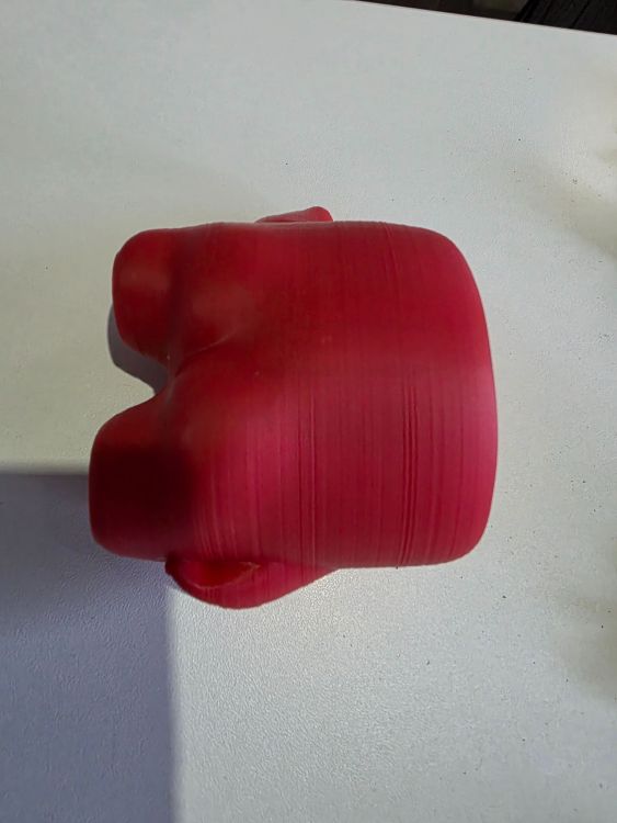

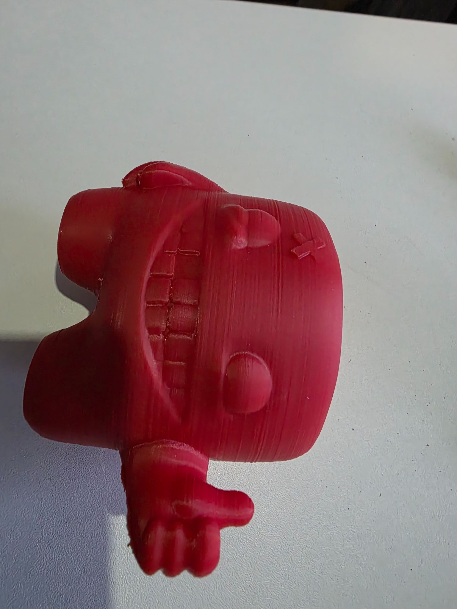

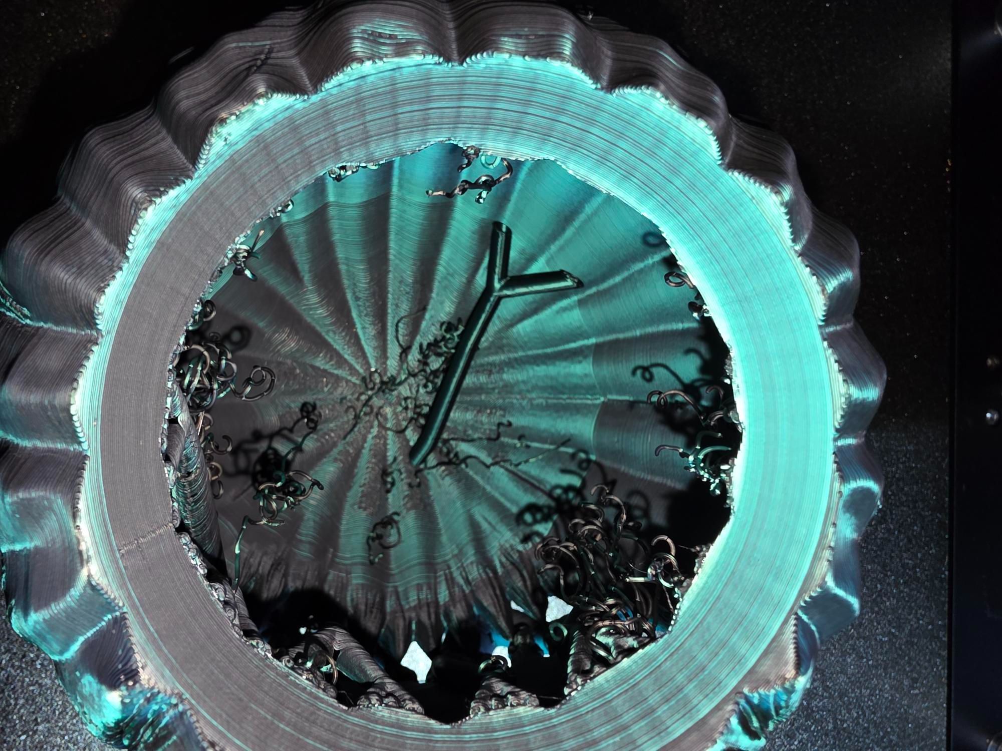

    Oui pardon j'avais oublié de préciser que c'était du bicouleur J'ai dis Silk car sur la boîte de la bobine (Sunlu) il y a marqué "Silk" donc j'ai pris les paramètres Silk sur mon Qidi Studio. Mais l'image que j'avais sur une impression du vendeur n'est pas vraiment la même de ce que j'ai obtenu D'ailleurs j'ai relancer une impression de mon marqué page multi couleur en faisant attention de ne pas bouger la tête cette fois. Le décalage n'est plus apparu, cependant il y a des endroits où le filament ne s’est pas du tout déposer ! En pièce jointe, la photo du maker qui l'a créer... et le miens (j'ai suivi les configurations qu'il a donné) Pareil pour le vase qui ressort beaucoup plus foncé que sur la page d'achat. Donc j'ai l'impression que cest une histoire de paramétrage mais je cherche encore quoi !
  10. Epsilon
    D'accord car effectivement je trouvais que le rendu était un peu trop "sombre" selon moi, que ça tirait plus vers le noir et qu'on voyait pas assez le vert. As tu des recommandations sur les paramètres a ajuster pour avoir des rendu différents autre que la vitesse? Merci pour tes recommandations Excepté du PLA/PLA+ et bicouleur je n’ai pas mis d'autres filaments pour le moment

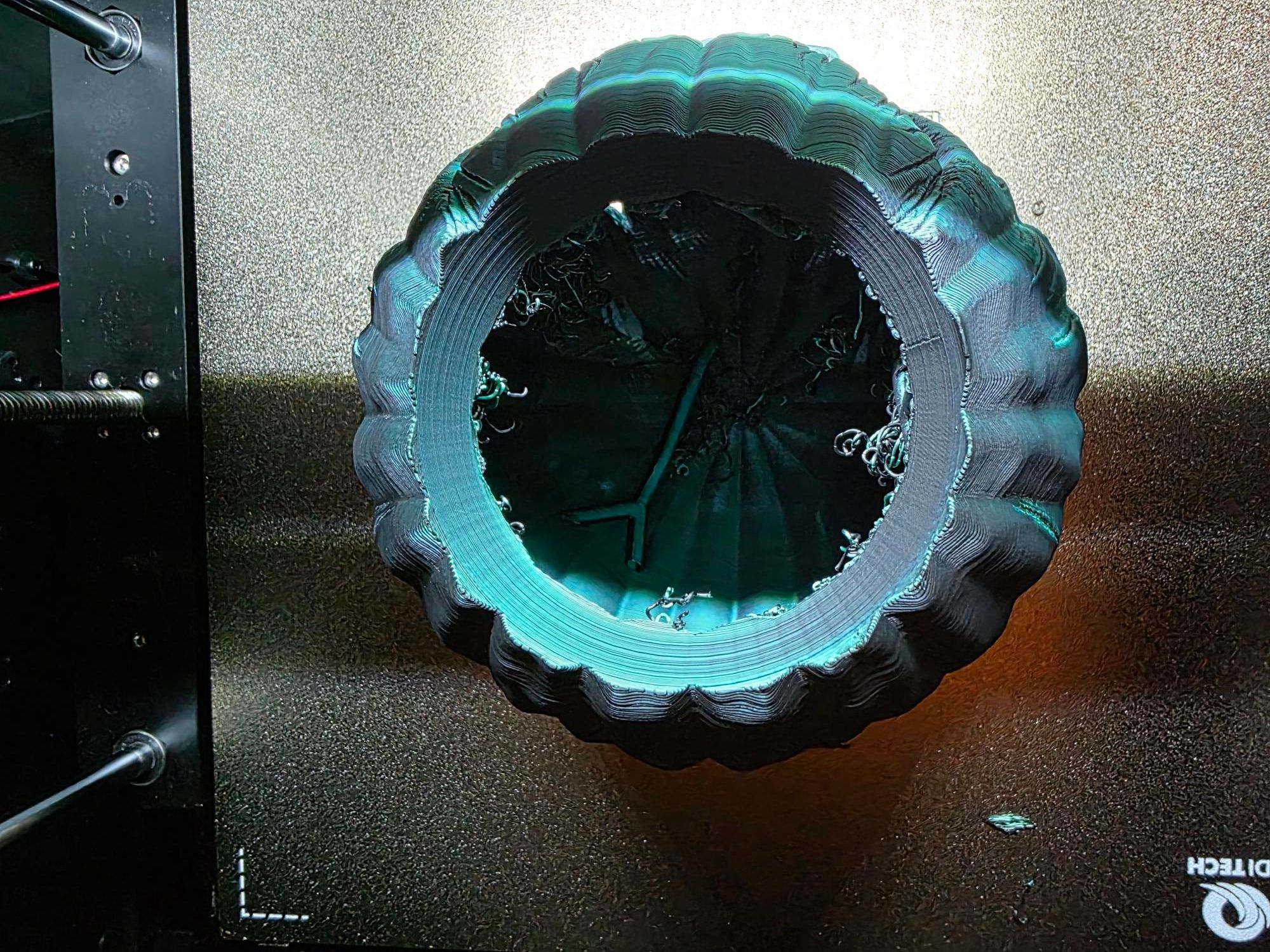

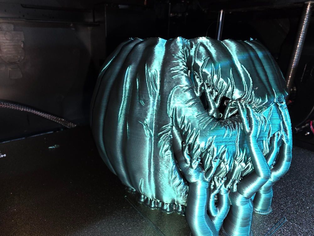

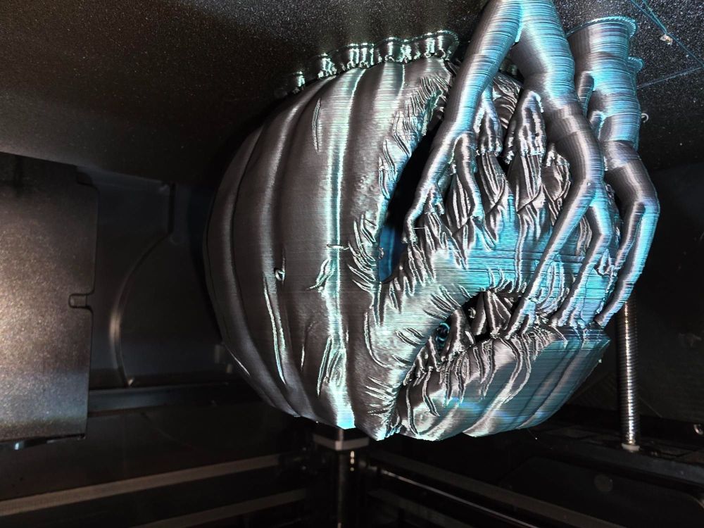

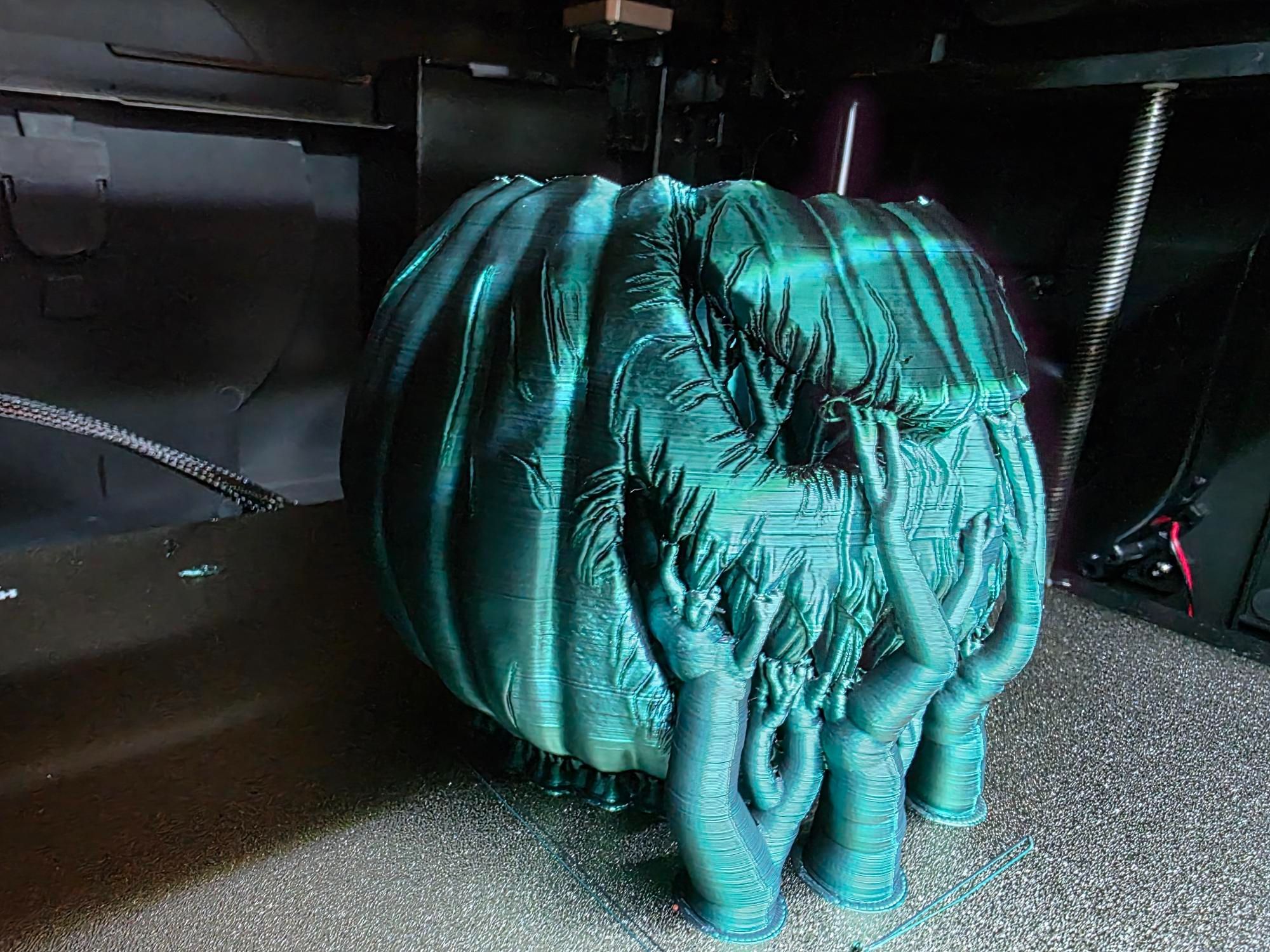

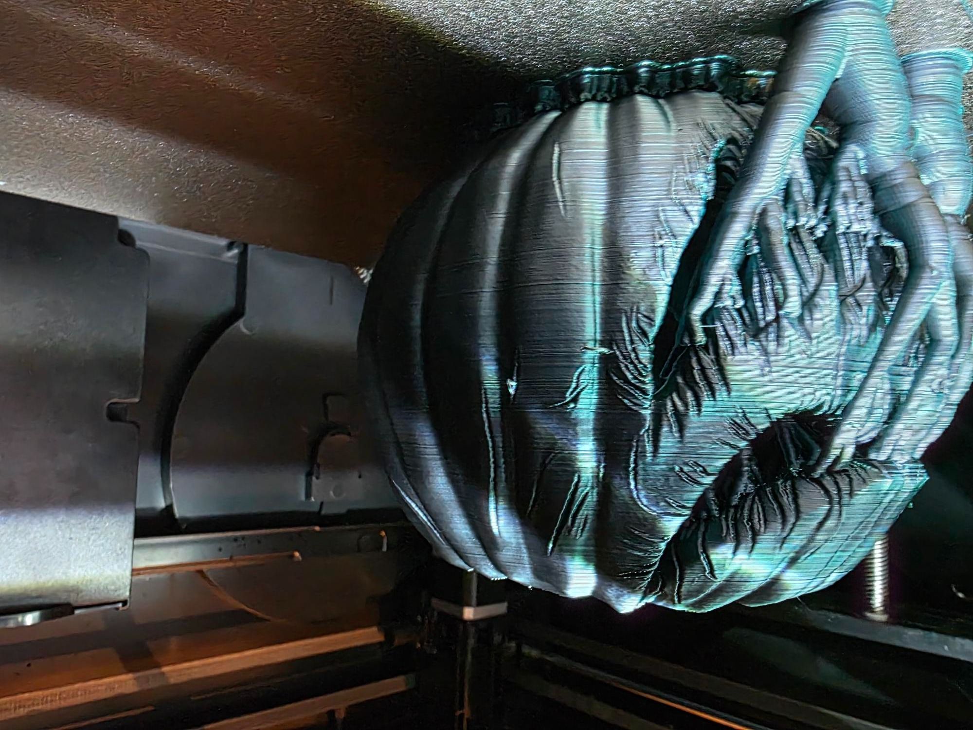

    Merci pour cette réponse détaillée Je regarderai avec le plugin en question pour voir mais non je n’ai appuyé sur aucun bouton pour désengagé les moteurs. Concernant les lignes sur mon print de citrouille, est-il possible qu'une buse usée puisse me faire ces lignes? J'en profite pour vous demander a quelle fréquence vous remplacez vos buses? Aussi avez vous des lubrifiants a me conseiller pour lubrifier les axes x et y ainsi que les courroies? Puis je utiliser la même pour les deux?
