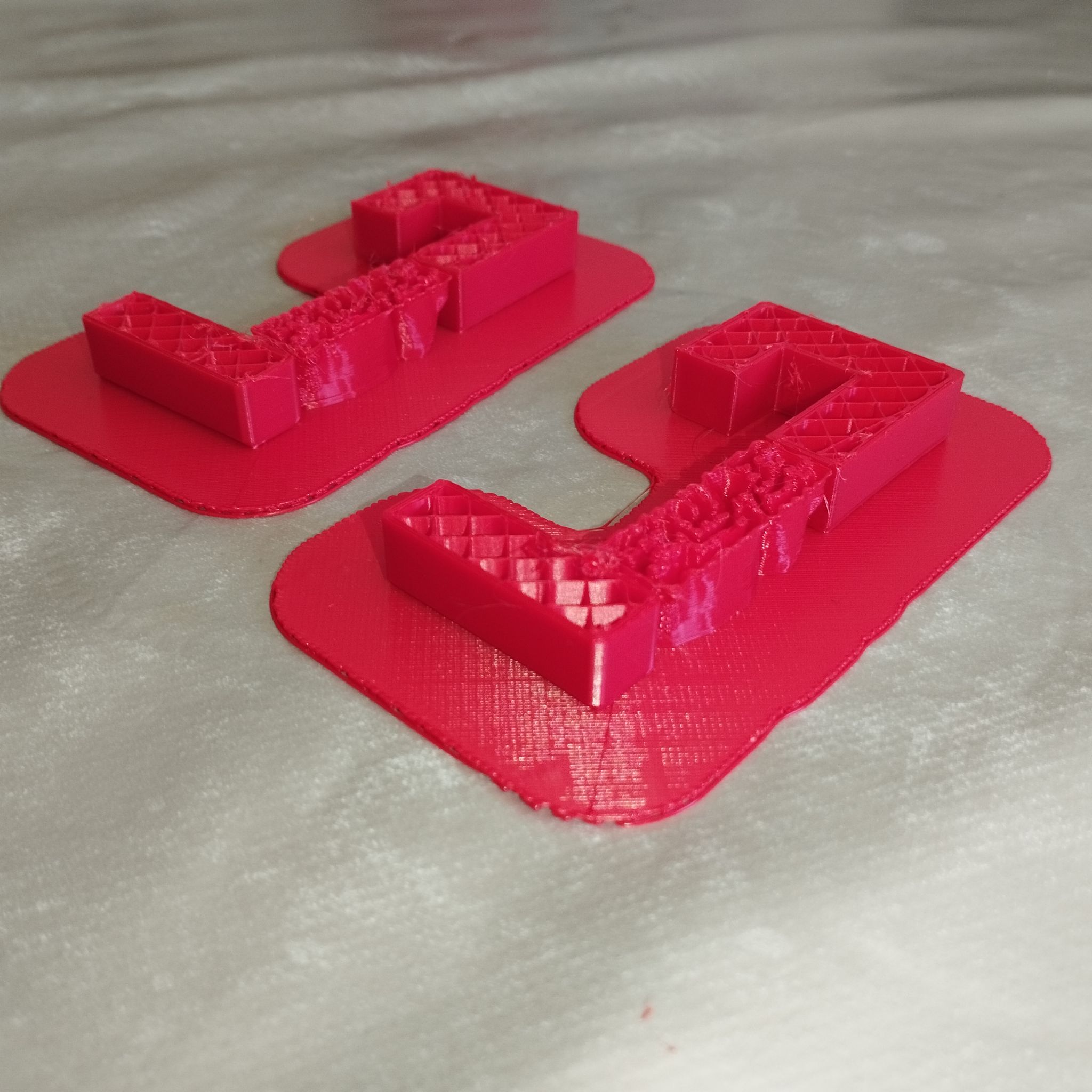

  1. Ouai c'était la buse qui était complètement bouché , sa remarche maintenant merci pour l'aide .
  2. Merci pour l'aide , je vais voir sa demain
  3. C'est une wanaho d12 230 et j'ai déjà imprimer une centaine de pièces ( que en pla ) . j'ai démonter l'extrudeur et tous à l'air d'être bien , j'ai un problème aussi , il doit surement être lié mais quand j'imprime une pièce le pla ne sors plus a un certain stade de l'impression comme sur l'image , sinon j'imprime a 200 dégrées et la température du plateau est a 60
  4. Enfaite , dès que je lance une impression , l'imprimante effectue des mouvement mais le filament ne sors pas . Donc je retire le filament et je vois qu'il est ronger . J'ai déjà essayer des trucs mais rien a faire sa ne fonctionne pas );
